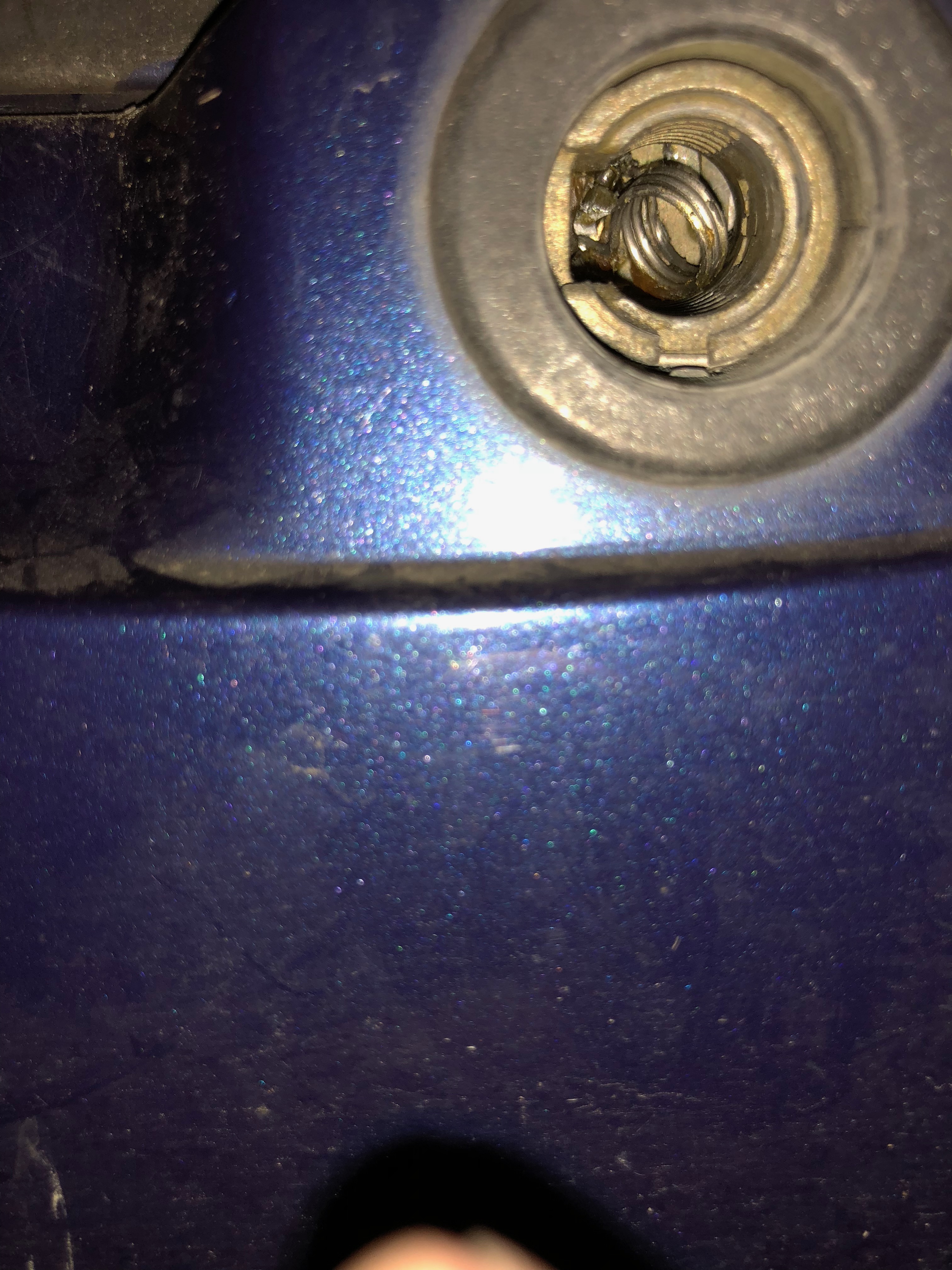

Je partage ma mésaventure du jour : la serrure qui est sur la portière conducteur vient de me céder dans les mains ! :cry:
Sachant que nous utilisions exclusivement la serrure pour ouvrir et fermer la voiture vu que la télécommande est tombée en panne il y a quelques mois.
Du coup, avis à ceux qui tardent (comme moi) à remplacer une télécommande défaillante ! La serrure a l'air particulièrement fragile (observez la finesse de la jonction du barillet avec le reste de la serrure) et n'a pas l'air conçue pour être manipulée tous les jours. :oops:

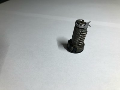

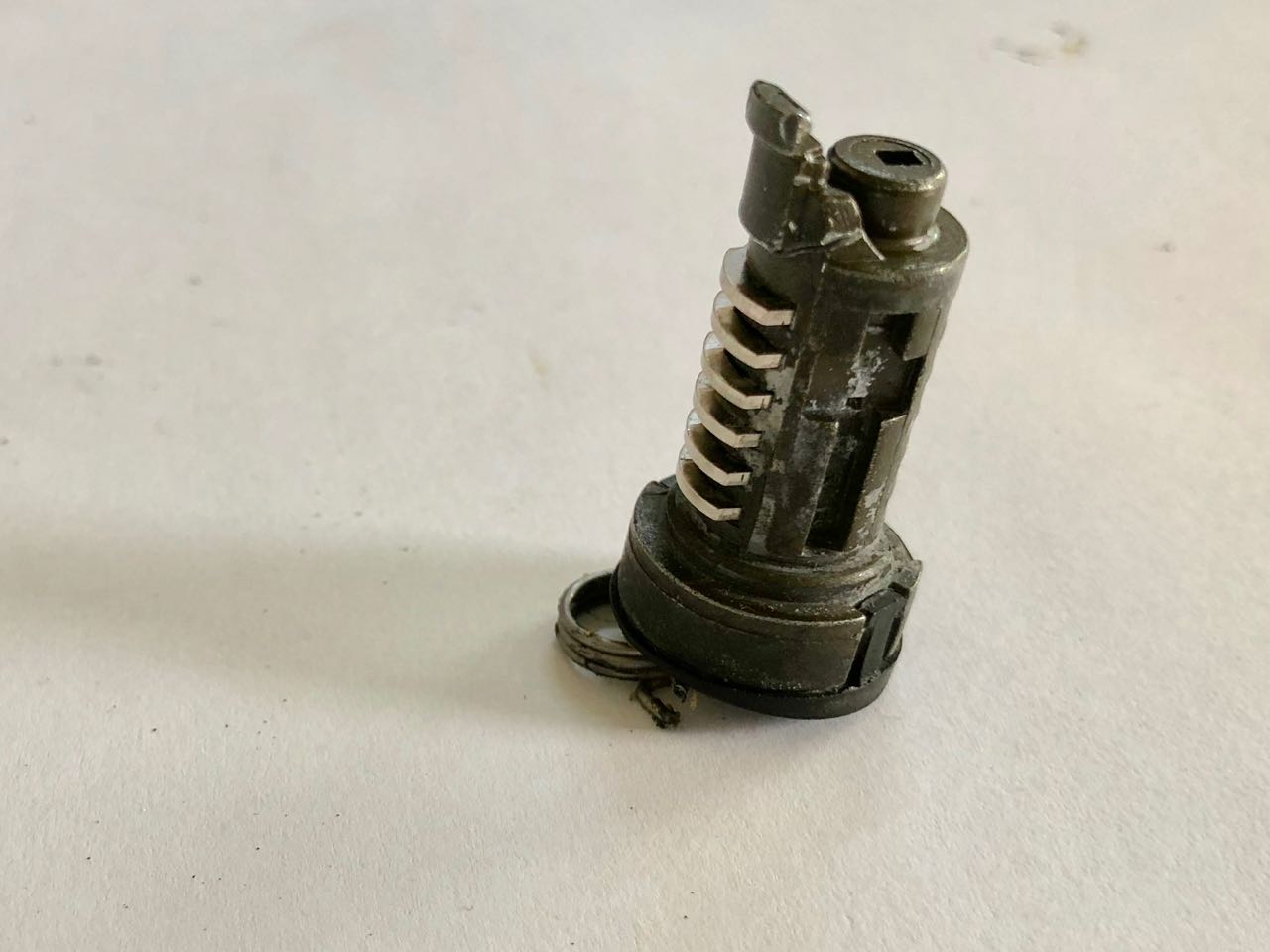

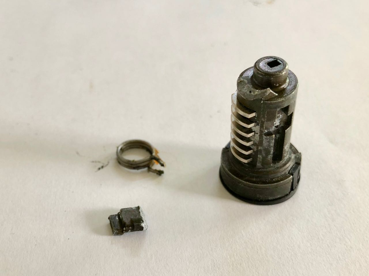

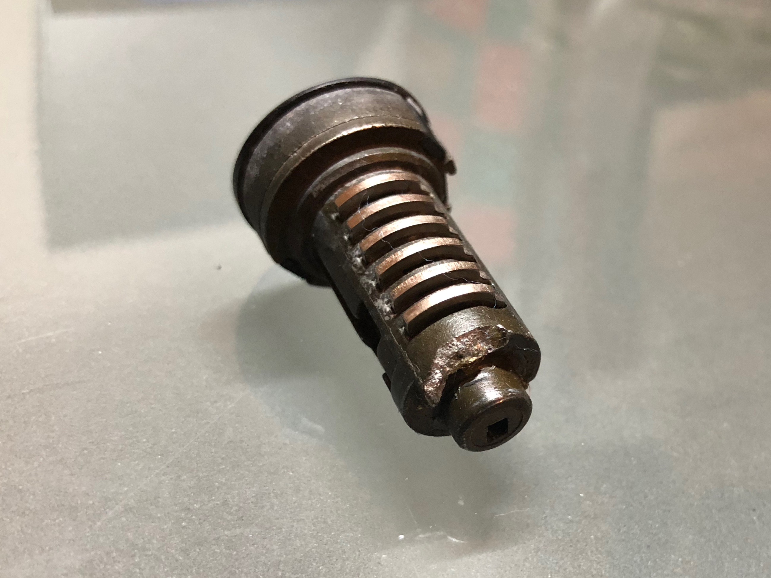

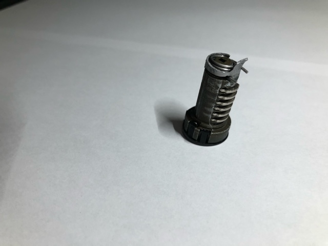

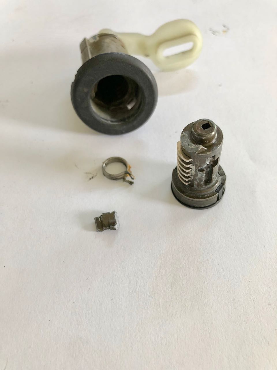

J'ai démonté la serrure et c'est effectivement une petite excroissance au bout du barillet qui a cassé.
J'hésite entre tenter d'en trouver un d'occasion (mais ça court pas les rues) et tenter de le réparer (colle epoxy ?)...

Pour le collage de la pièce cassée, il faut oublier :oops: . Pas impossible à souder avec un micro-plasma mais il faut déjà trouver le soudeur et possesseur de la chose. Le mieux c'est de récupérer le barillet d'un autre carrosse et de changer chaque paillette en lieu et place d'origine pour l'utilisation de la même clé. Il semble aussi indispensable de lubrifier tout le mécanisme de la serrure, pour diminuer autant que faire se peut, l'effort supporté par ce petit bout de métal (Alpax ou similaire ?) :wink:

ag17 a écrit : 05 janv. 2018, 19:28 Pour le collage de la pièce cassée, il faut oublier :oops: . Pas impossible à souder avec un micro-plasma mais il faut déjà trouver le soudeur et possesseur de la chose. Le mieux c'est de récupérer le barillet d'un autre carrosse et de changer chaque paillette en lieu et place d'origine pour l'utilisation de la même clé.
Quand tu dis changer les paillettes, comment procèdes tu ? j'ai vaguement regardé mais elles m'ont l'air d'être serties dans leur logement... :oops:
ag17 a écrit : 05 janv. 2018, 19:28 Il semble aussi indispensable de lubrifier tout le mécanisme de la serrure, pour diminuer autant que faire se peut, l'effort supporté par ce petit bout de métal (Alpax ou similaire ?) :wink:
Pour l'alliage, j'aurais dit du zamac mais je ne suis pas spécialiste. :wink:
D'après wikipedia (https://fr.wikipedia.org/wiki/Zamak), c'est un alliage très utilisé dans le monde automobile et particulièrement pour l'"ouverture et sécurité de l’habitacle".
+1 pour la lubrification de tout ça. D'ailleurs, je vais en profiter pour graisser le mécanisme du lève vitre. :twisted:

Zamac et Alpax sont deux alliages qui permettent de réaliser des coulées sous pression assez précises pour éviter des reprises de pièces après moulage. Assez proche l'un de l'autre , pas facile de deviner rien qu'à regarder :oops: . Par contre les deux sont très 'difficiles" à souder...
Ballot je suis, je viens de faire du ménage dans une boite ou j'avais conservé le barillet et les paillettes de la serrure de la Volvo 480 turbo, de mon épouse, foireux, et j'avais réalisé la modif sans grande difficulté en.... 2002 :!: Mémoire fuyante, je ne me souviens plus très bien comment. Me semble que l'on peut retirer une plaquette et sortir les paillettes avec les ressorts de chaque... Si j'avais l'engin sous les yeux , cela réveillerait peut-être qqs souvenirs, à condition que le système soit identique, ce qui est fort plausible :?

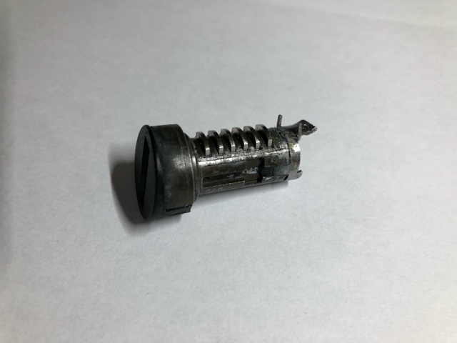

Je confirme. J’ai tenté la soudure à l’étain : les deux matériaux sont incompatible. L’etain ne veut pas accrocher...
Du coup, je suis parti sur la fabrication d’une petite pièce sur mesure pour remplacer celle qui a cassé. Je vous dirai ce que ça donne dès que c’est terminé...
