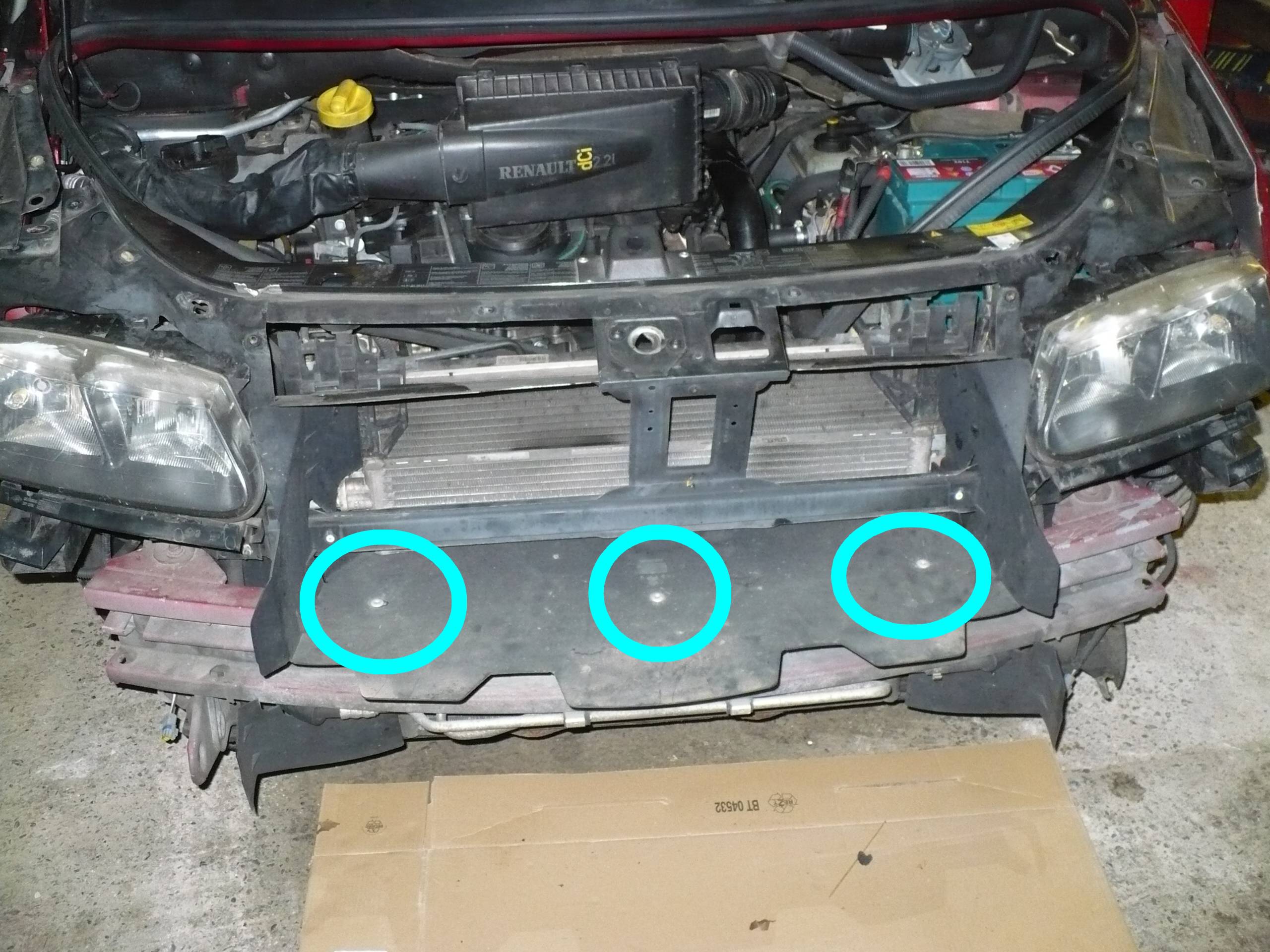

- Faites sauter par perçage les 3 rivets qui tiennent l'habillage plastique (en bleu ci dessus)

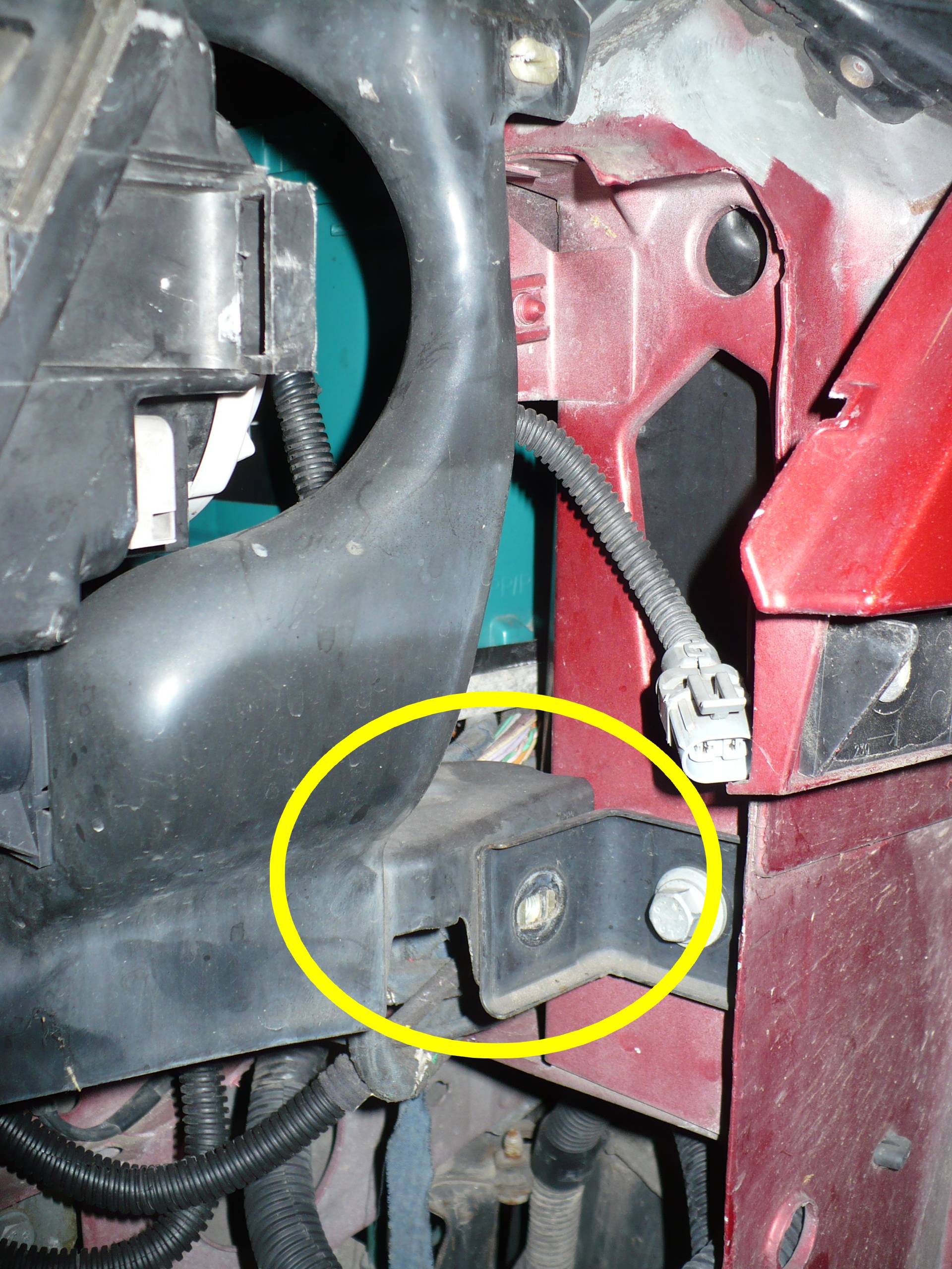

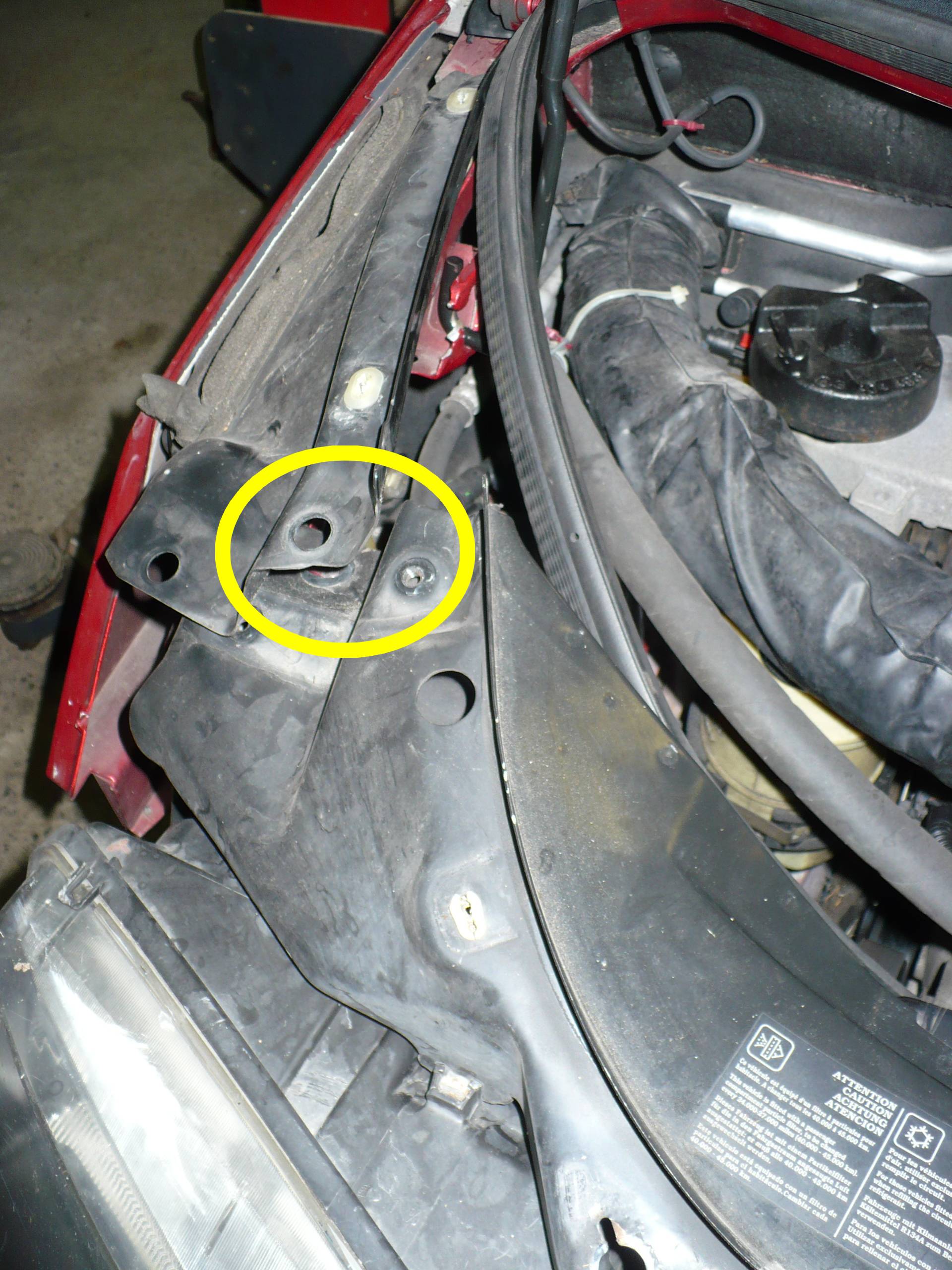

- Déposer les boulons (4 ou 6, j'ai oublié :oops: ) qui sont en partie haute et basse.

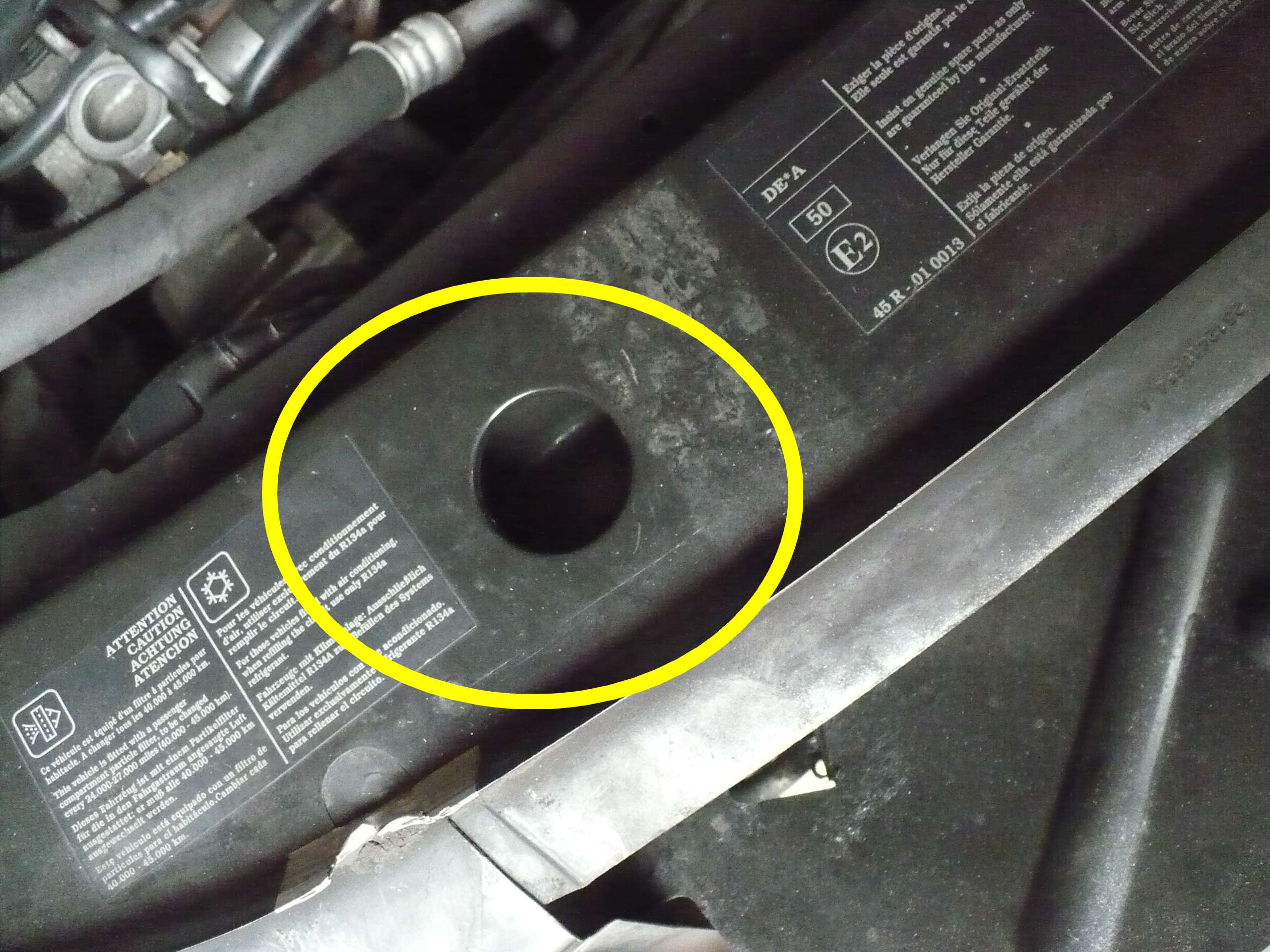

N'oubliez pas les deux boulons cachés au fond des logements sur le dessus de la traverse.
- Déconnecter les phares et les attaches de cables.

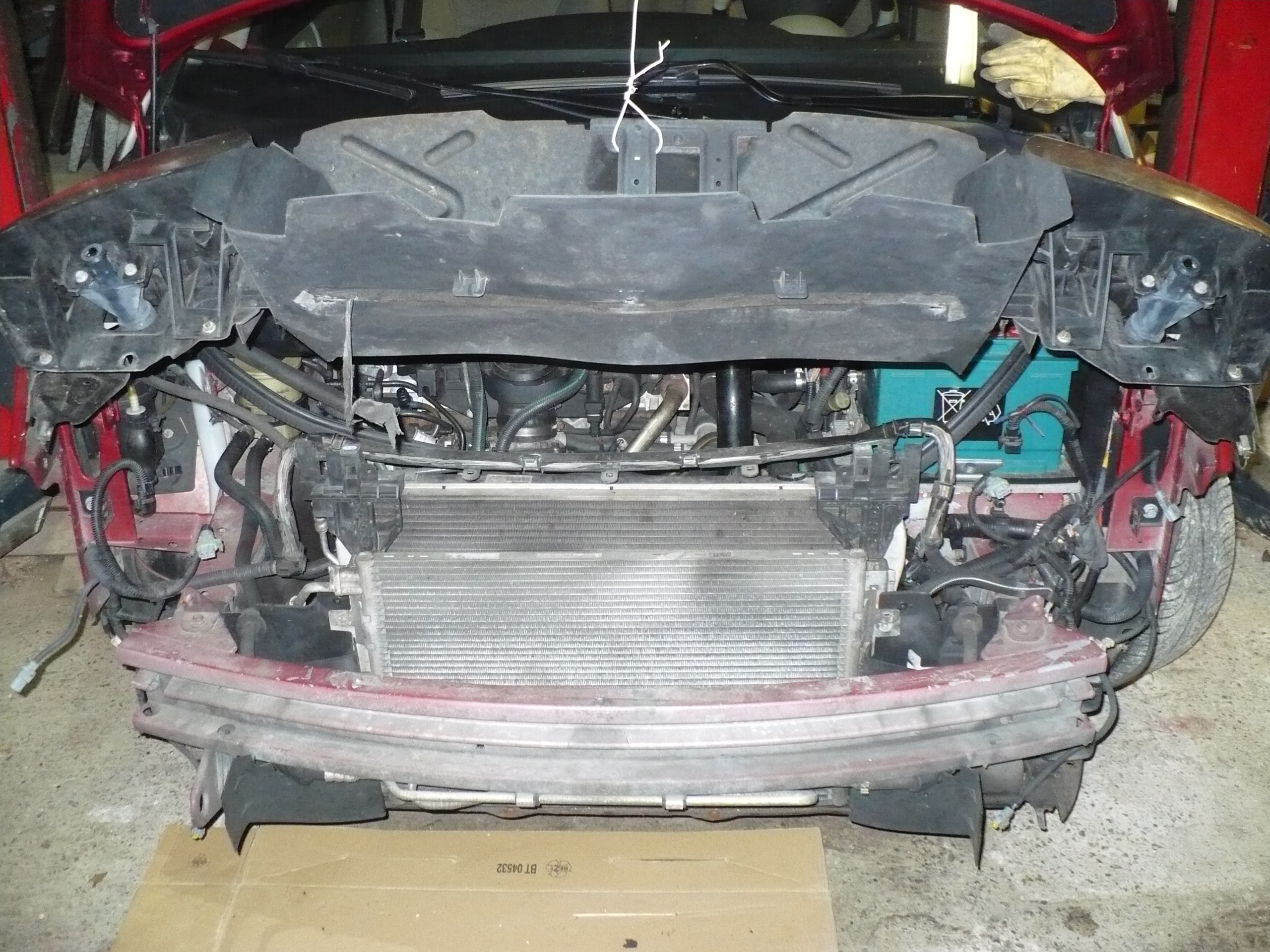

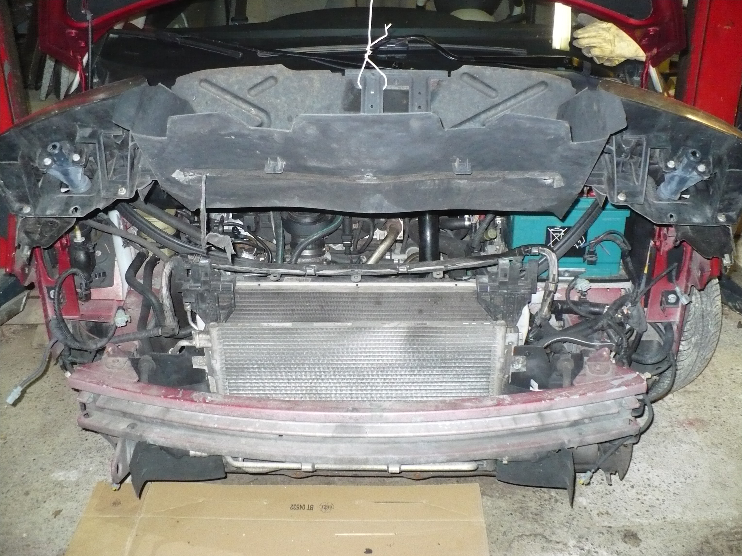

- La traverse vient avec les volets plastiques et les phares.
- Basculer l'ensemble face avant et attachez le au capot.
A ce stade, les trois radiateurs sont accessibles.

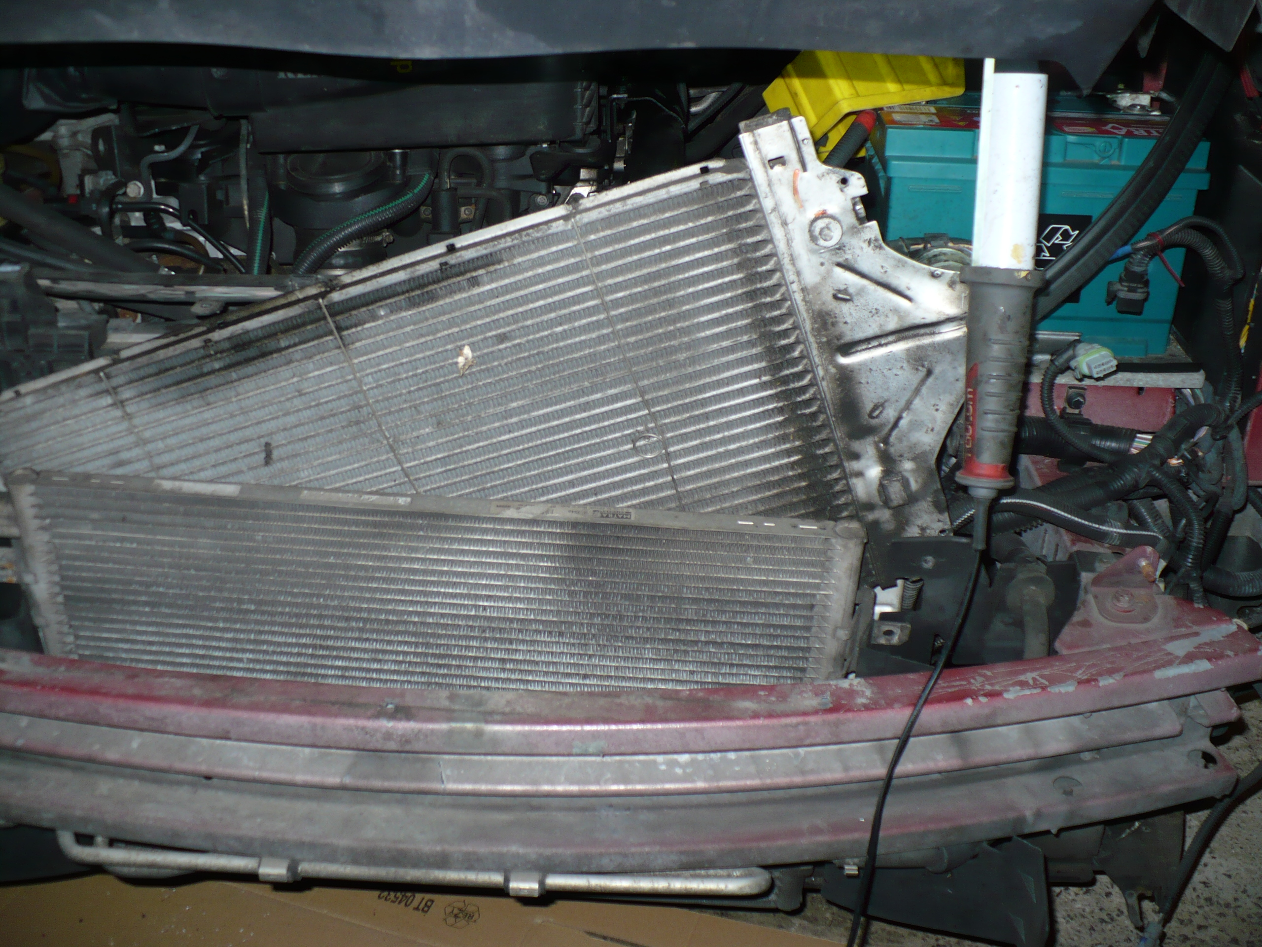

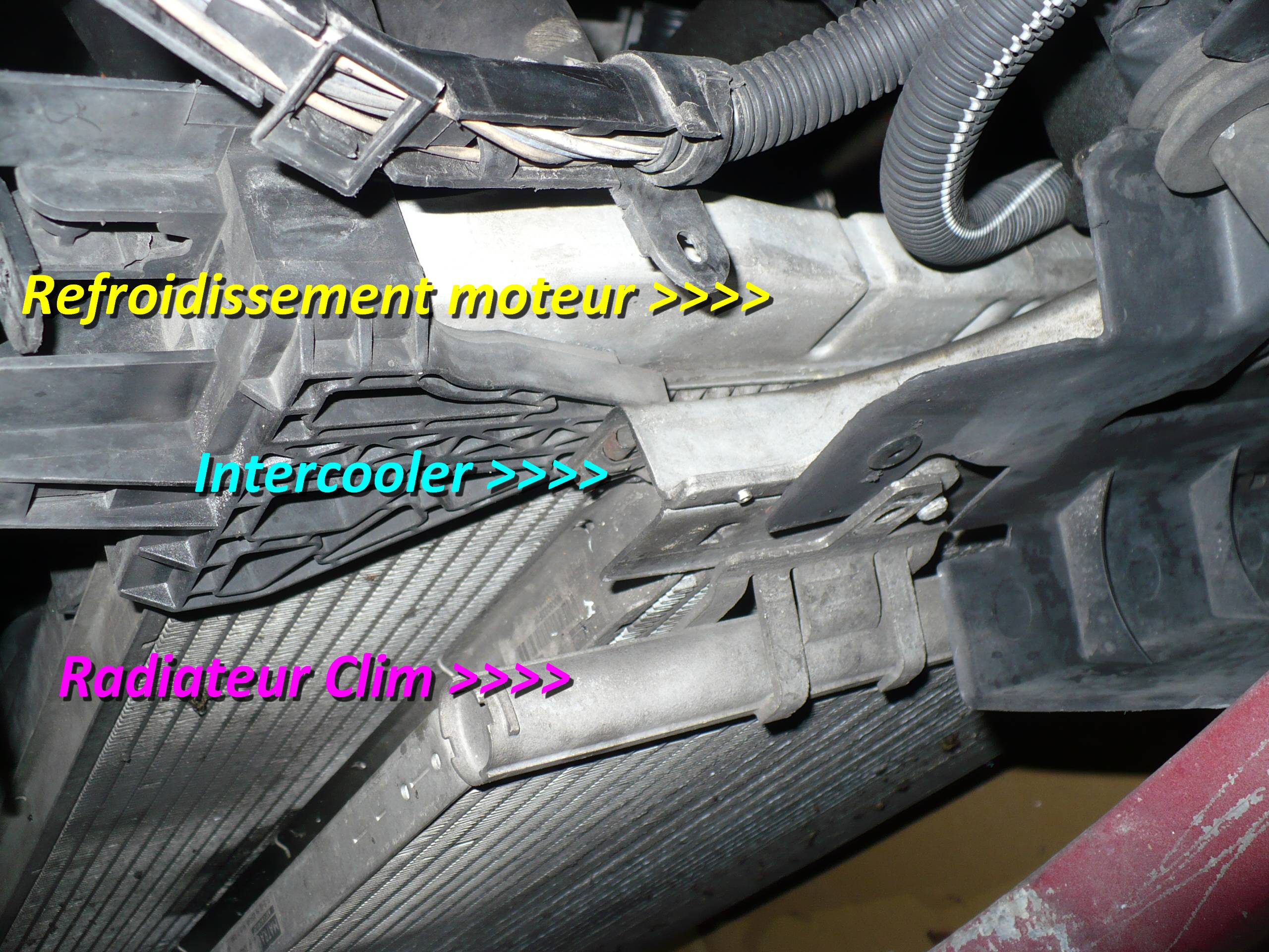

Les 3 radiateurs sont visibles, l'intercooler est celui du milieu.
-Déconnecter les durites entrée et sortie de l'intercooler.
:arrow: Attention, la durite de sortie comporte un joint spécial avec des ergots qui doit être replacé dans une position précise, regardez bien comment il est monté, sinon gare aux fuites! :roll:
Les radiateurs sont accrochés par des clips et se retirent aisément.

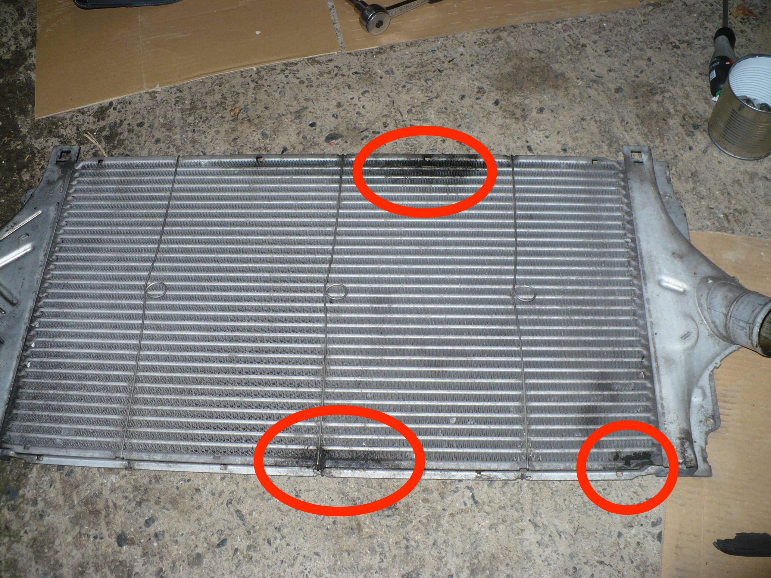

Voilà l'état de l'intercooler: 3 fuites visibles.
Prix de l'intercooler neuf (éviter les occases et les reconditionnés qui n'encaisseront pas longtemps la pression!), entre 200 et 300€.
