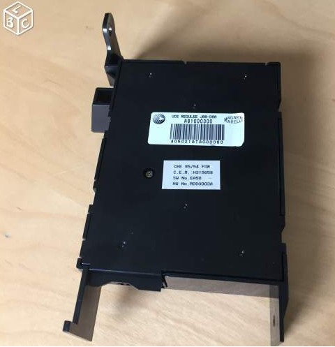

Le système de régulation est une usine à gaz et peut dérailler pour de multiples raisons (volet qui ouvre mal, capteur de température, etc)
Je verrais bien un régulateur de clim défaillant (à coté des ventilateurs d'habitacle, celui qui a un gros radiateur en alu) qui envoie des infos erronées à la centrale de gestion de clim.
Sinon la centrale de gestion elle même qui a perdu les pédales (à gauche du tiroir de boite à gants) dans le TDB. Si le problème se reproduit, avant de changer ces pièces, un passage à la CLIP chez RONO donnera peut être des indications plus précises.

J'ai pas posé la question mais faciles à trouver en casse ou sur LBC.
