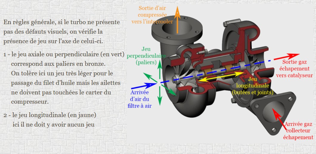

Ce serait en effet bien préférable, au turbo avec les ailettes touchant le carter:
Une écoute avec un tournevis sur la zone devrait te permettre de localiser au mieux, la source :!: :wink:

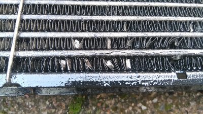

Trouver échangeur

En voilà une nouvelle qu'elle est... :!: moins mauvaise :wink:

deja eu ce type de bruit ; il ne se produit que lorsque le circuit est en suralimentation : le premier cas etait un collecteur en plastique percé tres legerement , le second cas etait un joint de collecteur d admission cassé ; ceci dit c est vrai que certains turbos en fin de vie qui ont la turbine qui vient gratter le corps de turbo font un bruit identique mais la deux turbos a suivre , c est plutot ailleur :bon courage dans tes recherches mais comme en debranchant les durites d air pressurisé ca disparait , tu doit avoir le meme cas que j ai eu ! :roll:
Messages : 849
Re: Bruit bizarre moteur 2.2dci
Intercooler percé, un grand classique sur nos Dci
Ca t'auras permis de tester ton 2° turbo :mrgreen:
