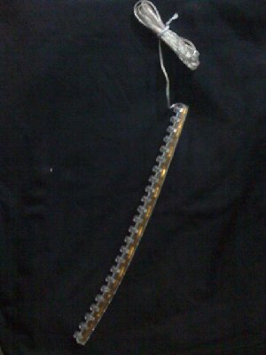

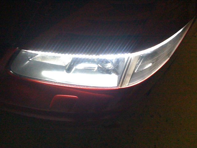

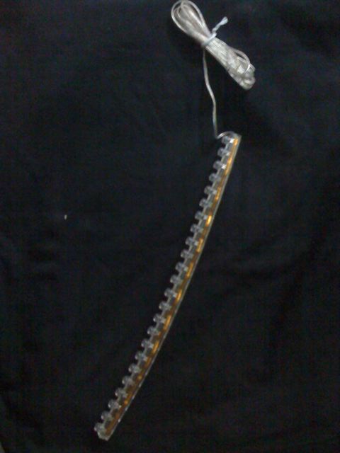

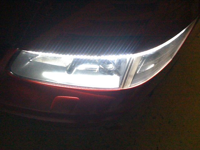

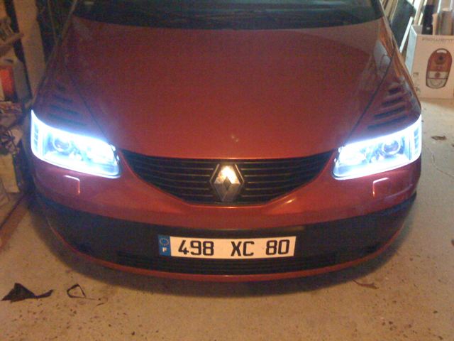

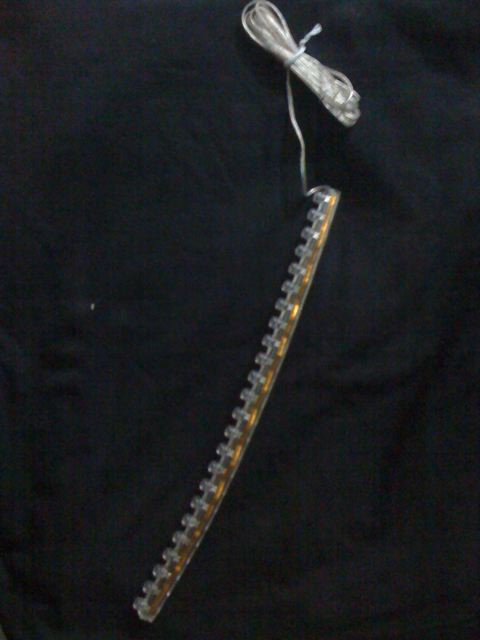

Voici une idée j'ai acheté des petites barres souples étanches de diodes blanches comme celle ci :
Re: Phares de jour

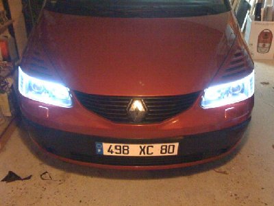

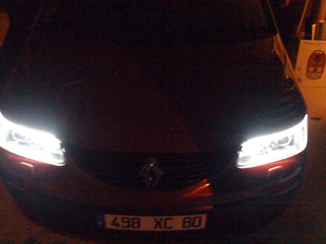

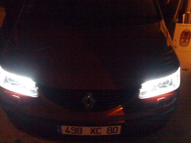

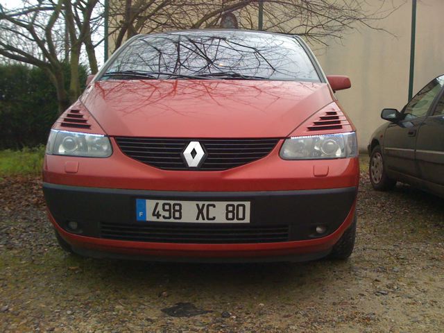

Et voila le résultat : j'y retourne il y a l'autre à faire pour une vue d"ensemble.

Re: Phares de jour
Le résultat a plutôt l'air sympa, il te reste à nous procurer l'adresse et le tarif des pièces utilisées et d'un petit tuto pour l'explication...

Ca a l'air plutôt sympa effectivement. Une sorte de bande de diode façon audi a5 ?

Sympa,
Penses à nous faire une photo avec un peu plus de recul

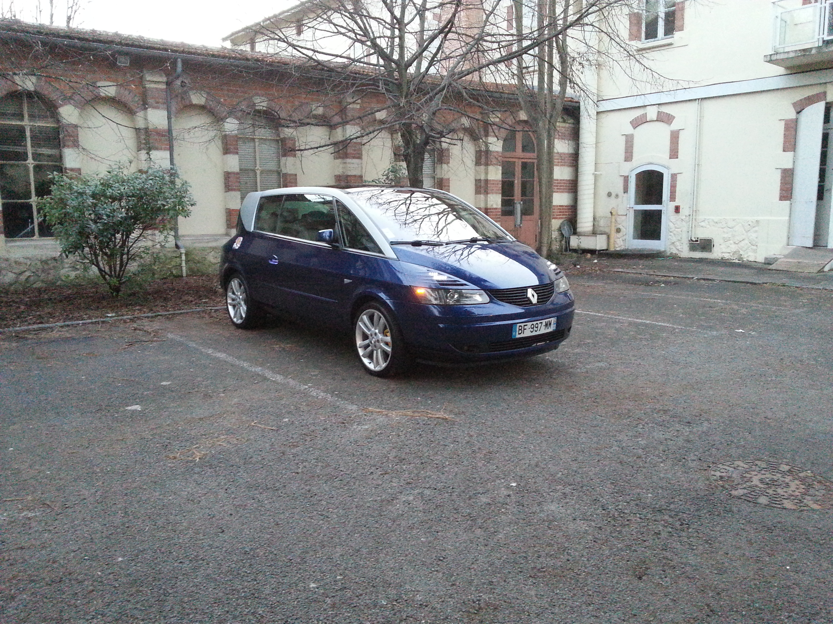

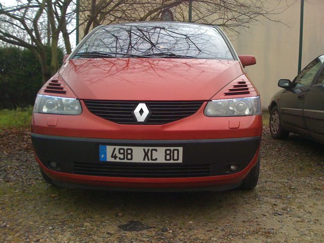

Re: Phares de jour

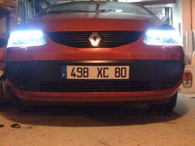

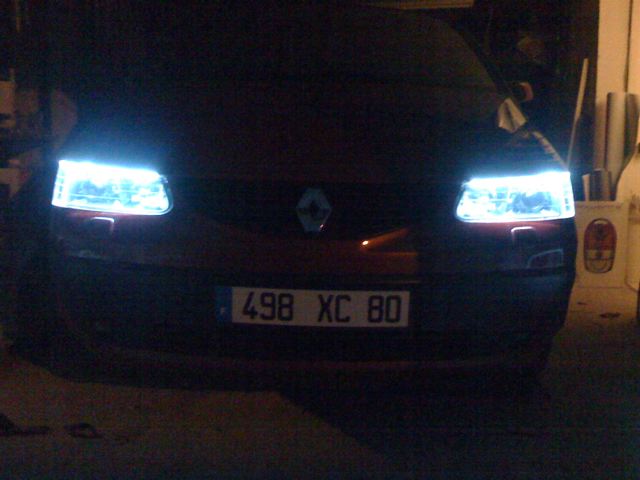

Ayé je viens de finir.
Quelques photos :
Quelques photos :

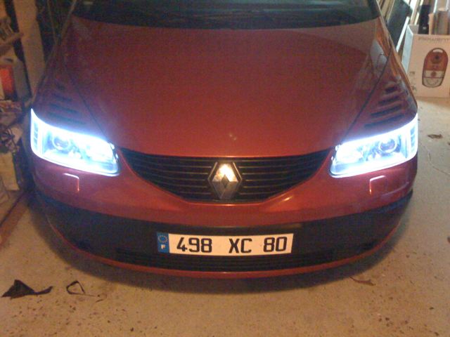

Re: Phares de jour
Encore

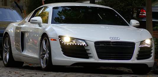

Ils sont branchés au contact car je pensais que sur la R8 et autres voitures actuelles, les diodes fonctionnent tout le temps. je me renseigne sur la réglementation et je corrige le tir. Merci pour l'info !

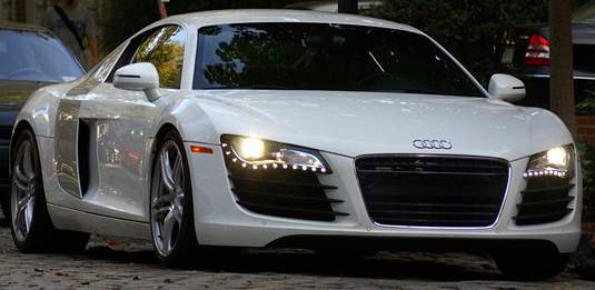

j'ai trouvé une R8 phares allumés et les diodes (phares de jour) sont toujours allumés !
Théoriquement les phares de jours sont fait pour pallier à la demande de l'état de rouler en phare même la journée mais il faut bien penser à nos amis motards. Voici donc le moyen de créer la différence (merci Audi)

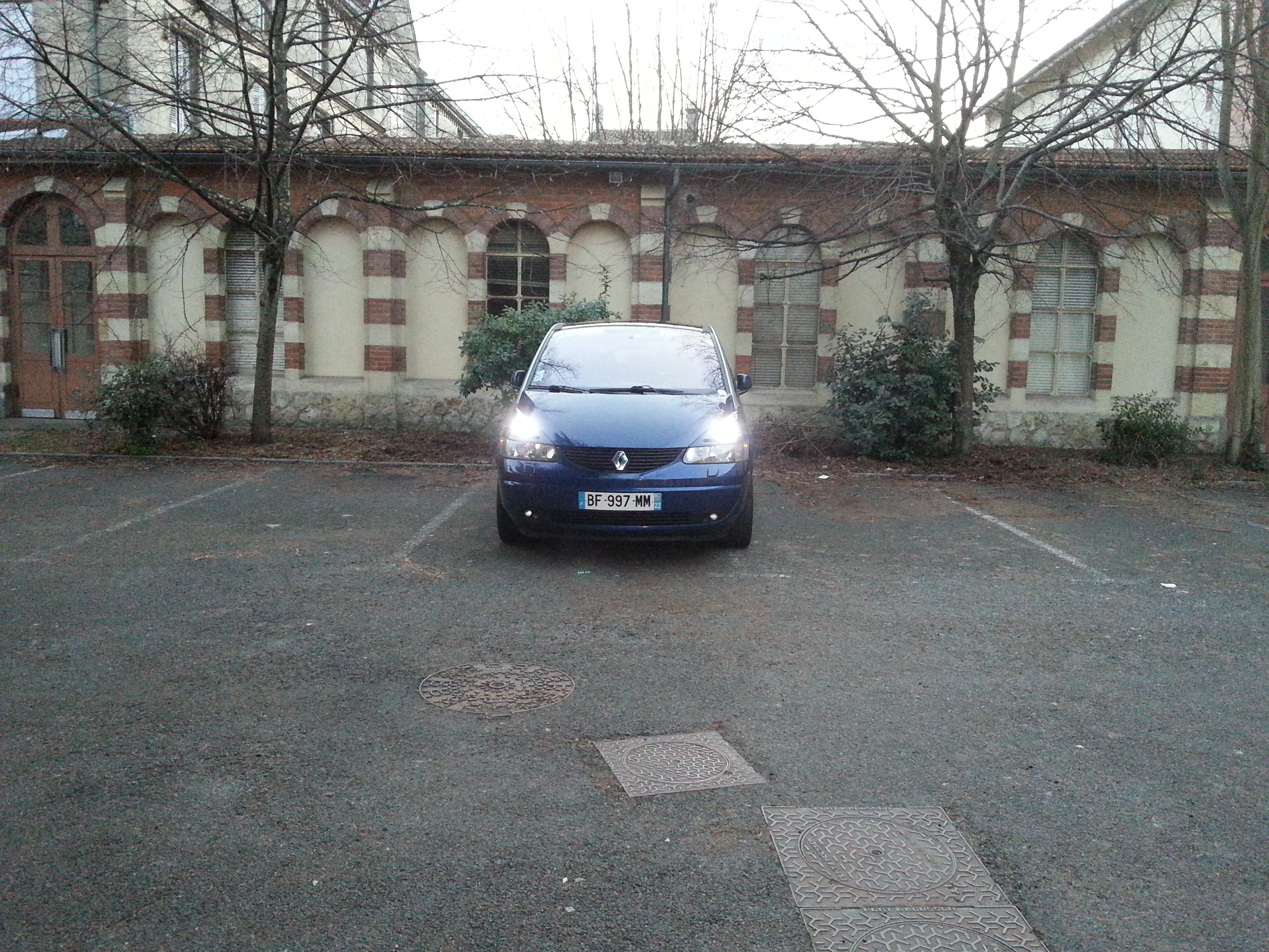

Re: Phares de jour

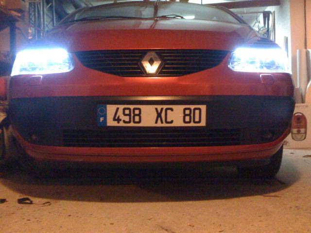

C'est pas un peu trop lumineux pour des feux de positionnement ?

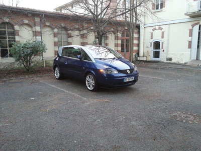

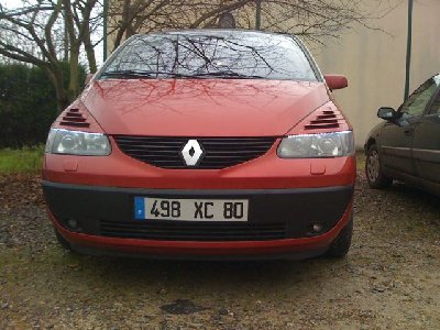

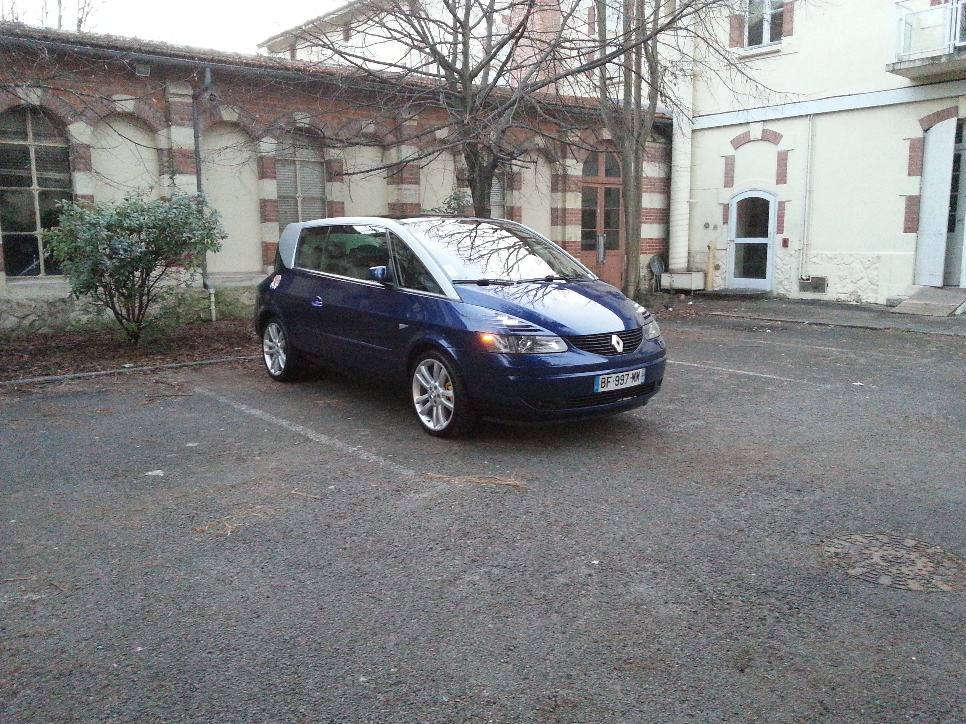

Ca rend vraiment bien ! Mais dis moi ton Avantime est vraiment différent des autres, avec cette partie du PC avant peinte en noir aussi
Re: Phares de jour
Ha oui j'avais même pas fait attentionf48koenig a écrit :Ca rend vraiment bien ! Mais dis moi ton Avantime est vraiment différent des autres, avec cette partie du PC avant peinte en noir aussi

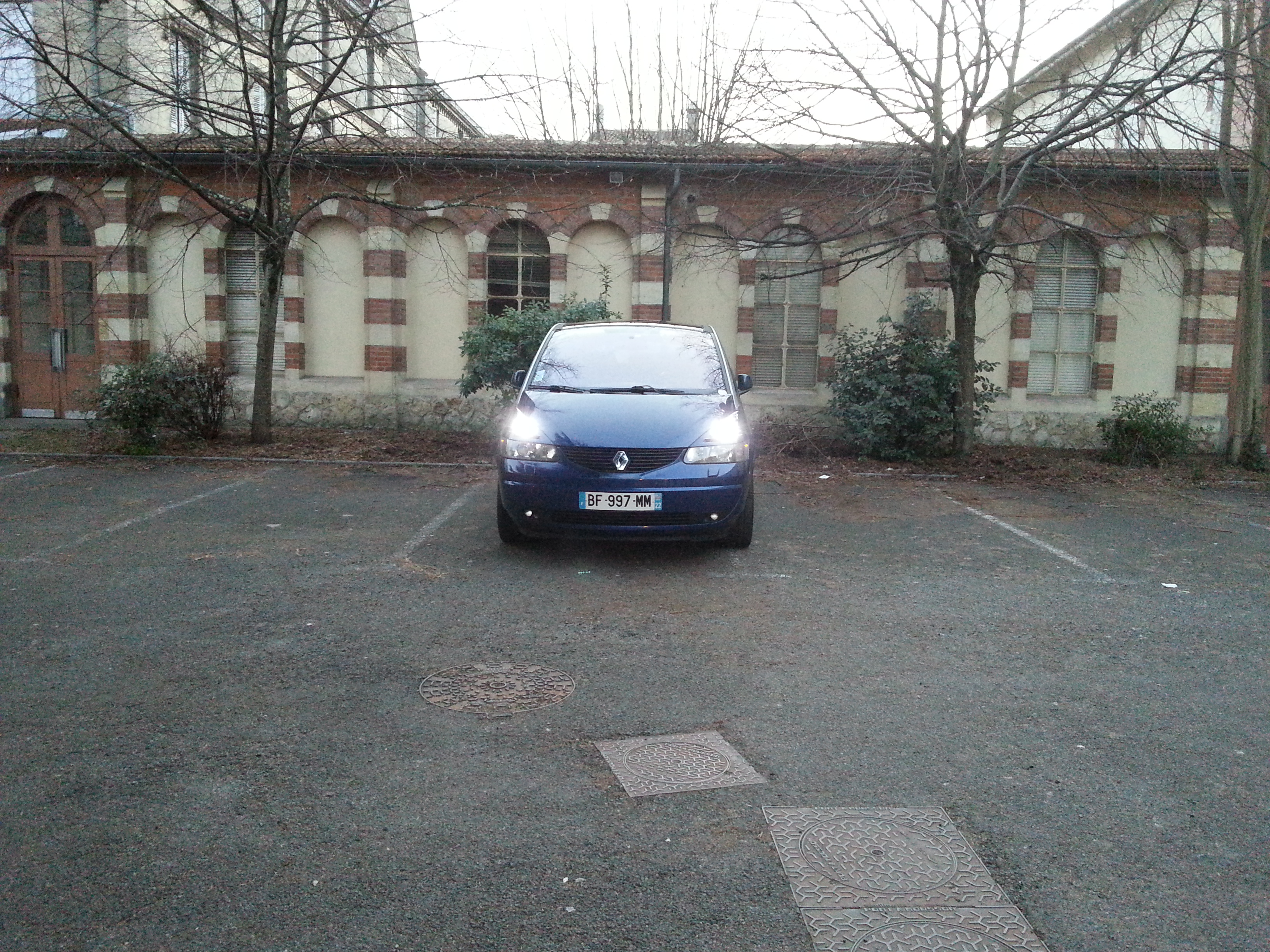

Re: Phares de jour

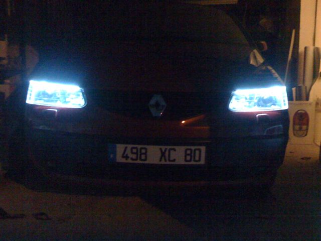

Un phare de jour n'est pas une veilleuse et pas si lumineux que ça en plein jour voici la preuve.

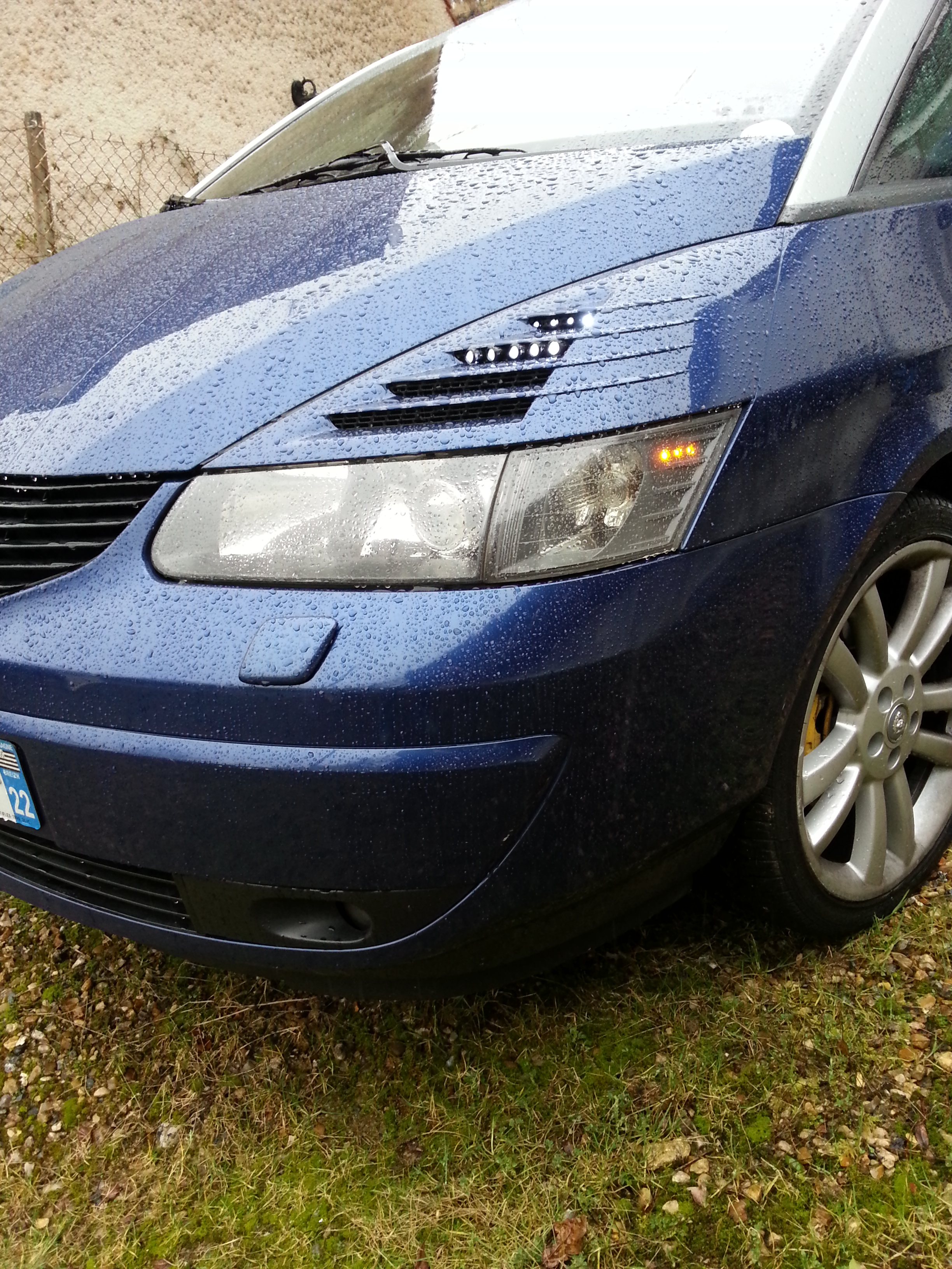

Les plans
Re: Phares de jour
Alors les plans :
- Branchement simple, 4 barres de 25cm (2 par phare) dont voici le mail du fournisseur : pascal.meric@bbox.fr
- Comptez entre 15 et 18 euros la barre (première photo sur ce forum) monter en parallèle :
- le fil argenté à la masse et le fil doré au plus contact ou interrupteur si vous voulez.
- L'emplacement, le plus gros travail:
- démontez les prises d'air au dessus des phares (simple : un tampon caoutchouc à dévisser
- 3 torx à coté et un caché derrière le clignotant qu'il faut essayer de declipser
- une fois les prises d'air démontés en les retournant, on trouve le cache noir
- Il faut enlever 5 à 6 mm sur le bord avec un Dremel
- puis coller les barres au pistolet a colle.
Petite touche personnelle : je les ai inclinées pour qu'elles éclairent l'optique ce qui donne ce rendu phare illuminé.

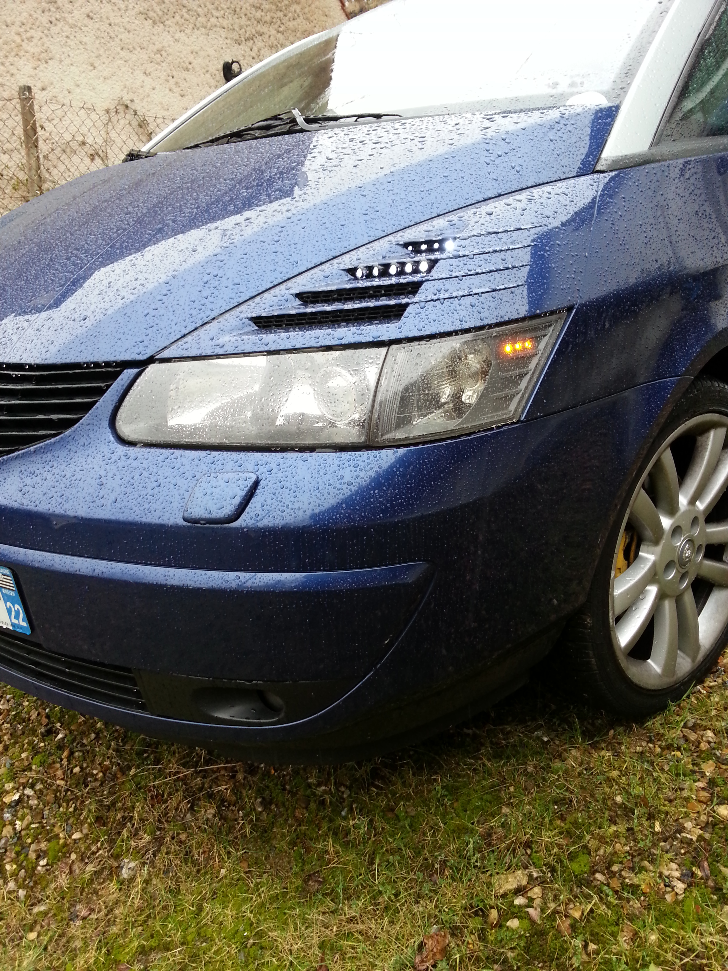

Feux DRL et autres éclairages

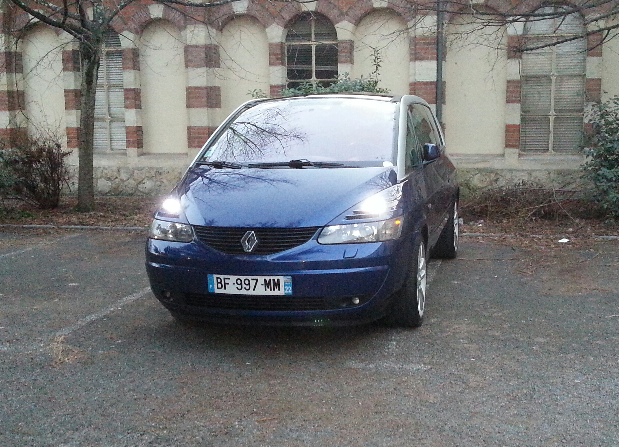

Voici mes nouveaux feux de jour, ceux ci s'allument des la mise du contact, mais également des le déverrouillage des portes.
il y a également les feux de gabarit à l'américaine dans les clignotants, et oui nous avons pour projet de partir s'installer au canada et d'emmener le vaisseau avec nous!

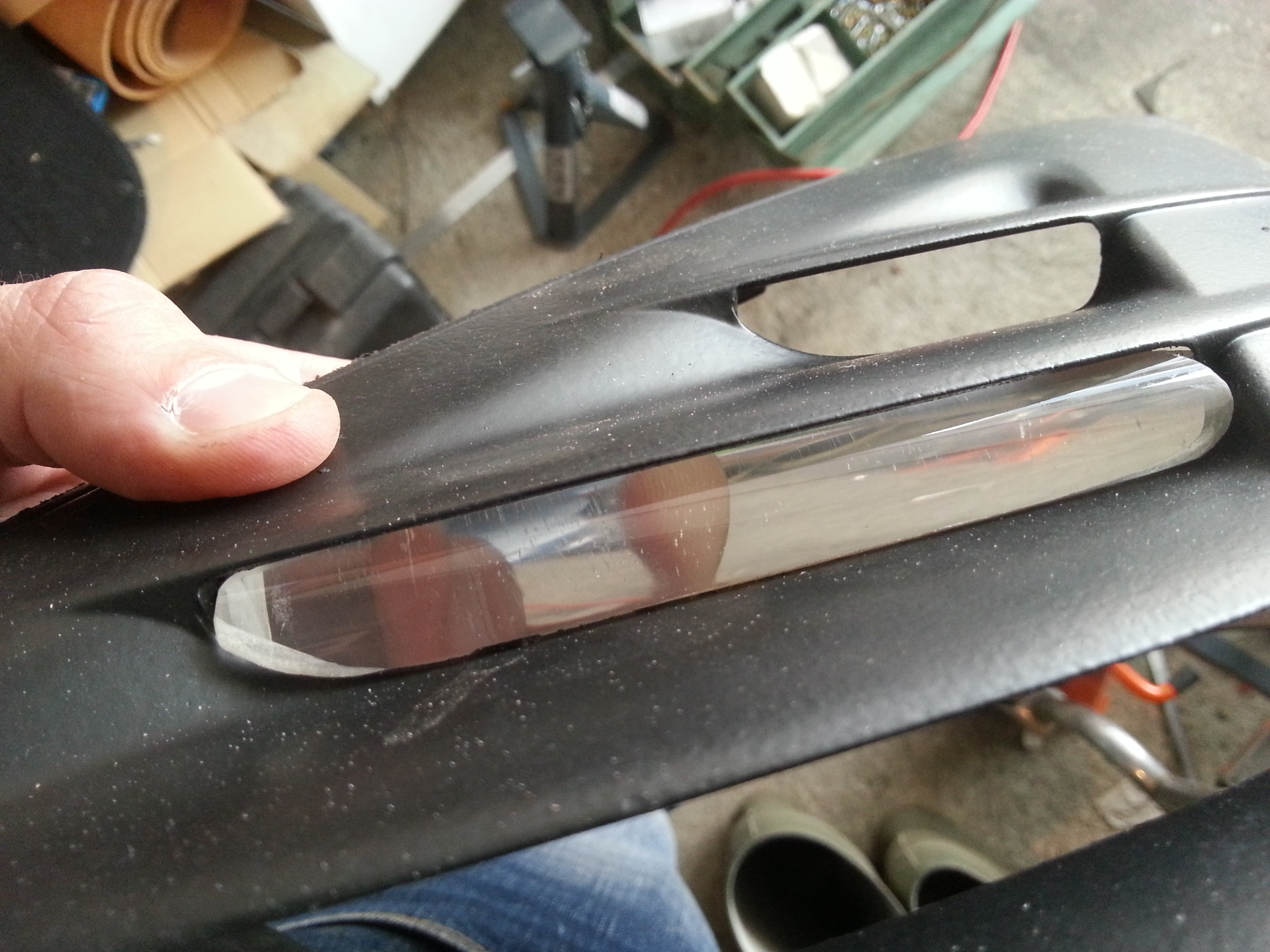

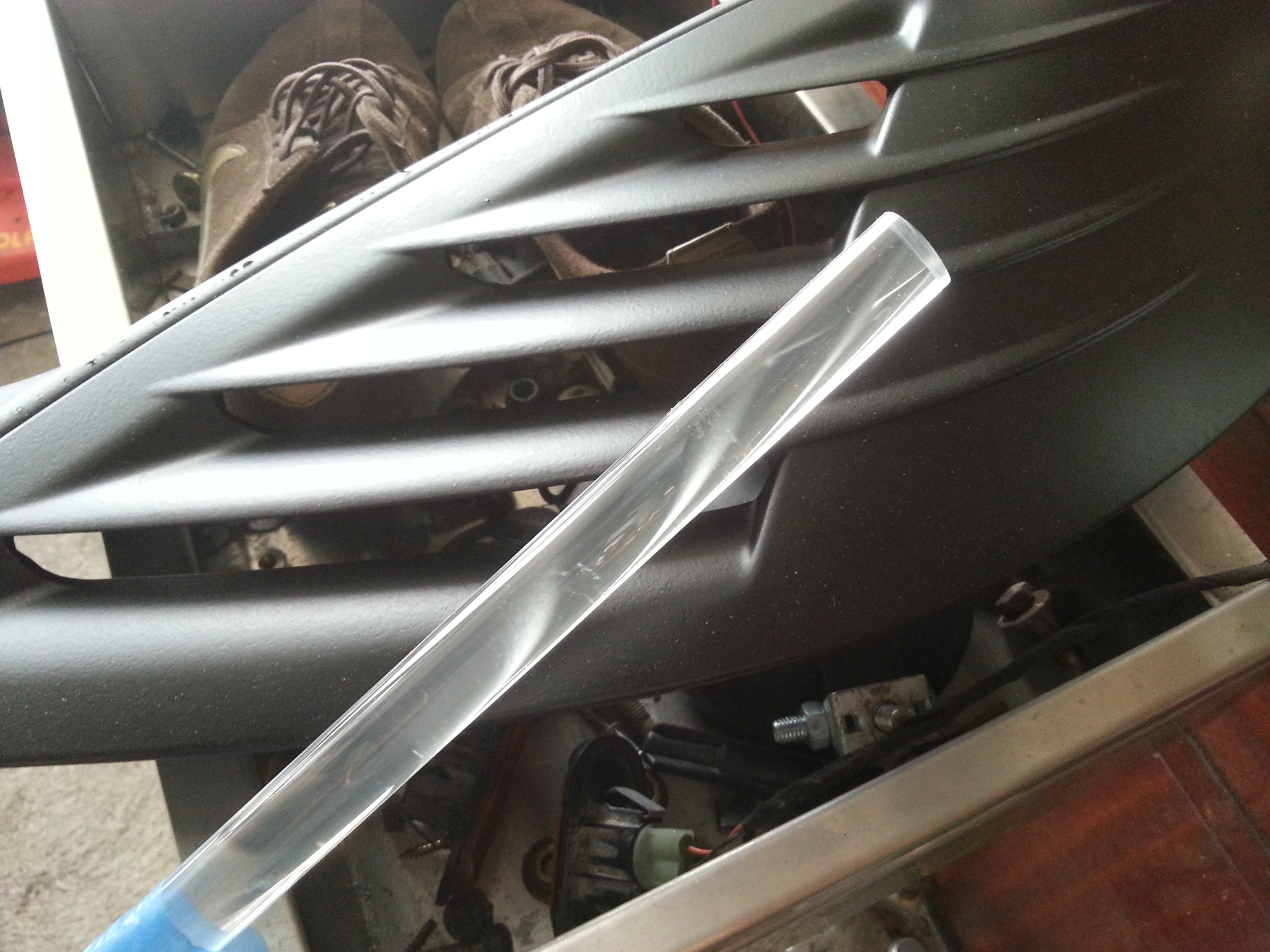

Re: Phares de jour

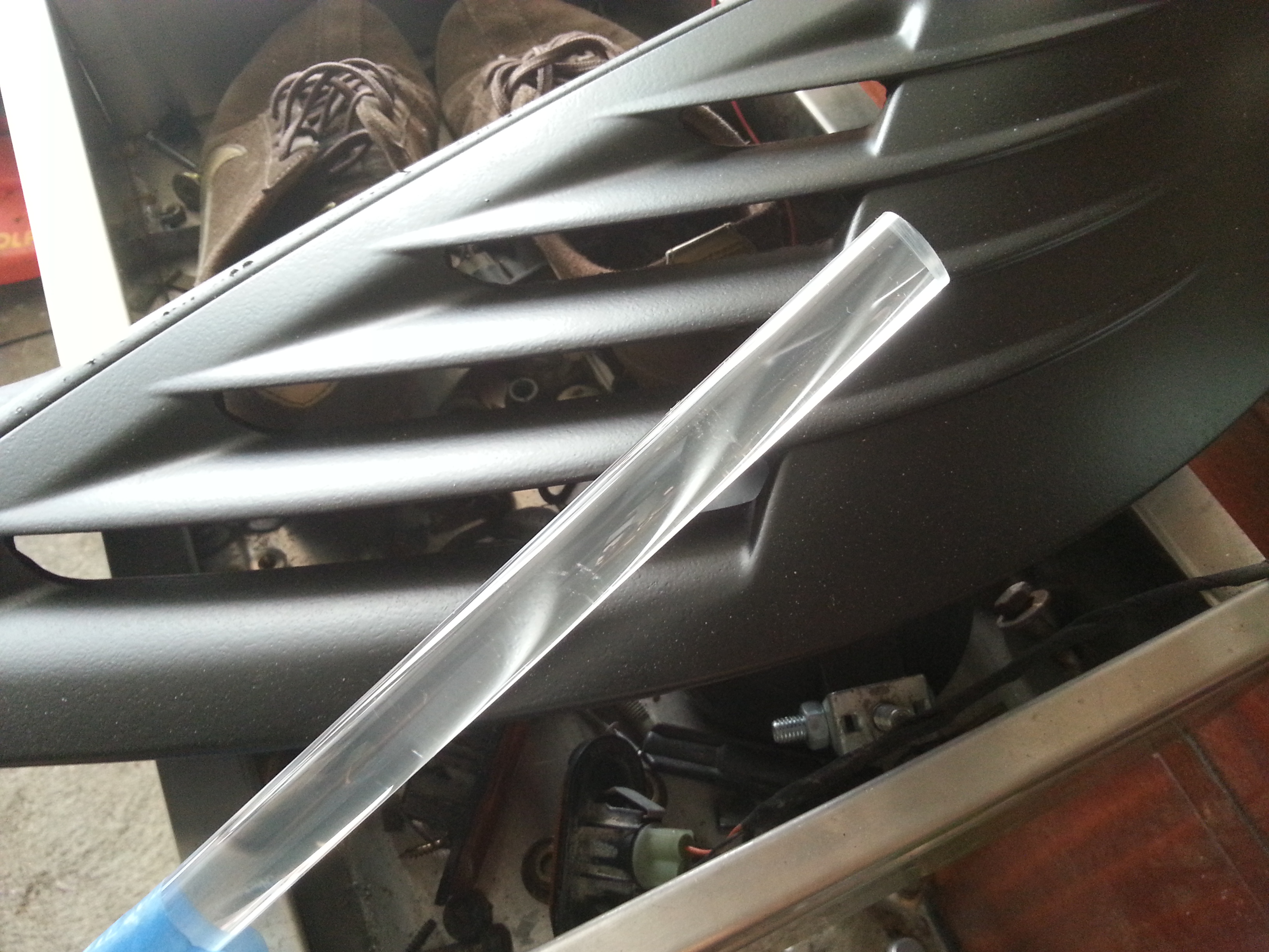

Nouvelle création de feux de jour.
Matos utilisé:
- barre pvc translucide diam 20mm
- barre 3 led luxeon
-tapis de couvert transparent (ikea)
Les feux s' allule des l'ouverture des portes et des la mise du contact
Modif a venir:
- led luxeon 3watts x 5 par feux (ça va cracher!!)
-clignotants à led dans les grilles du haut.
Matos utilisé:
Modif a venir:
Fred
325000kms.
325000kms.
- Avt-v6-dyn
- Messages : 337
- Localisation : agen 47000

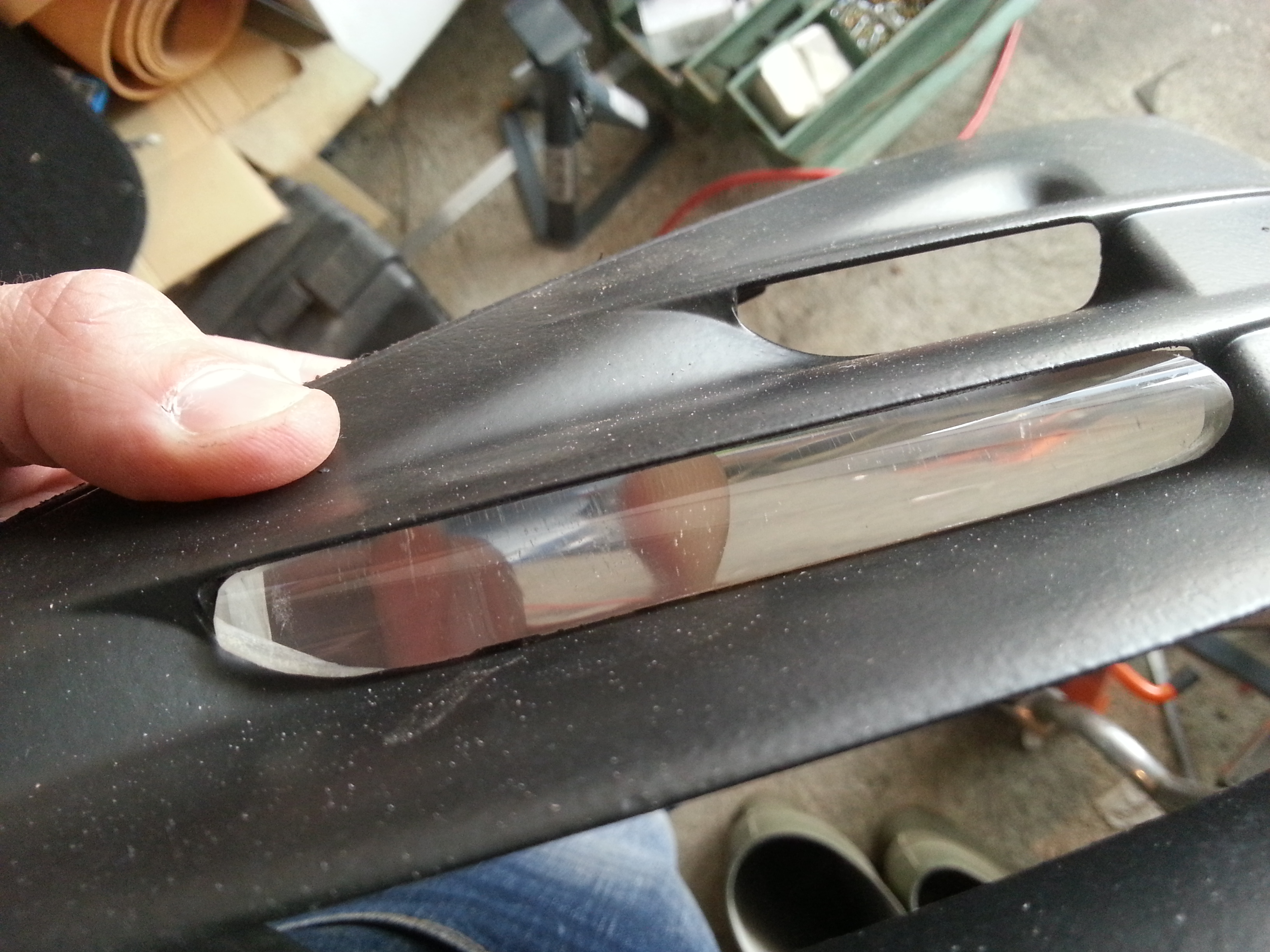

Re: Phares de jour
Découper la barre pvc à la dremel afin de lui donner la forme de l’entrée d'air, limer et polisher la partie arrière afin de donner un effet de loupe.
