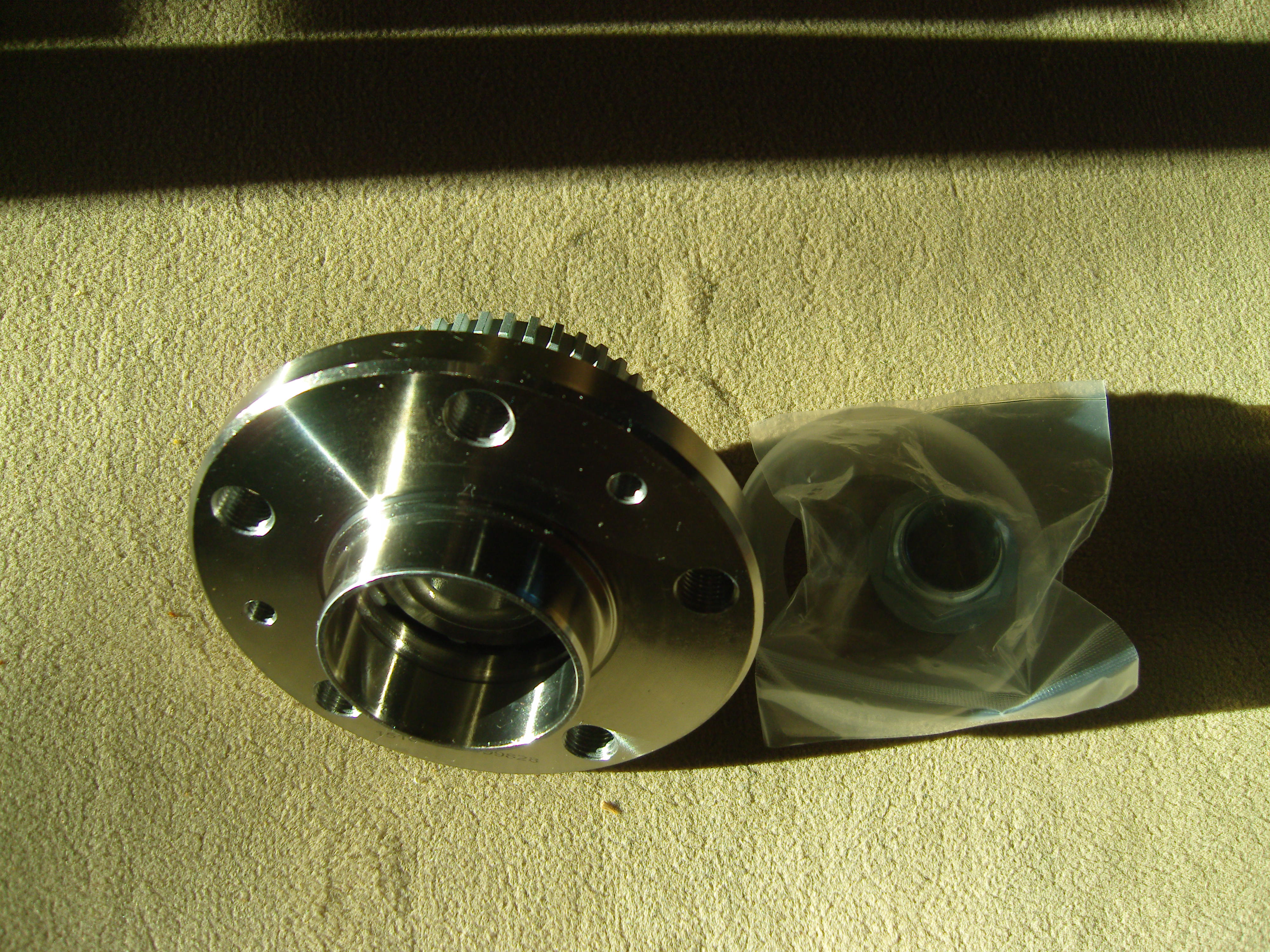

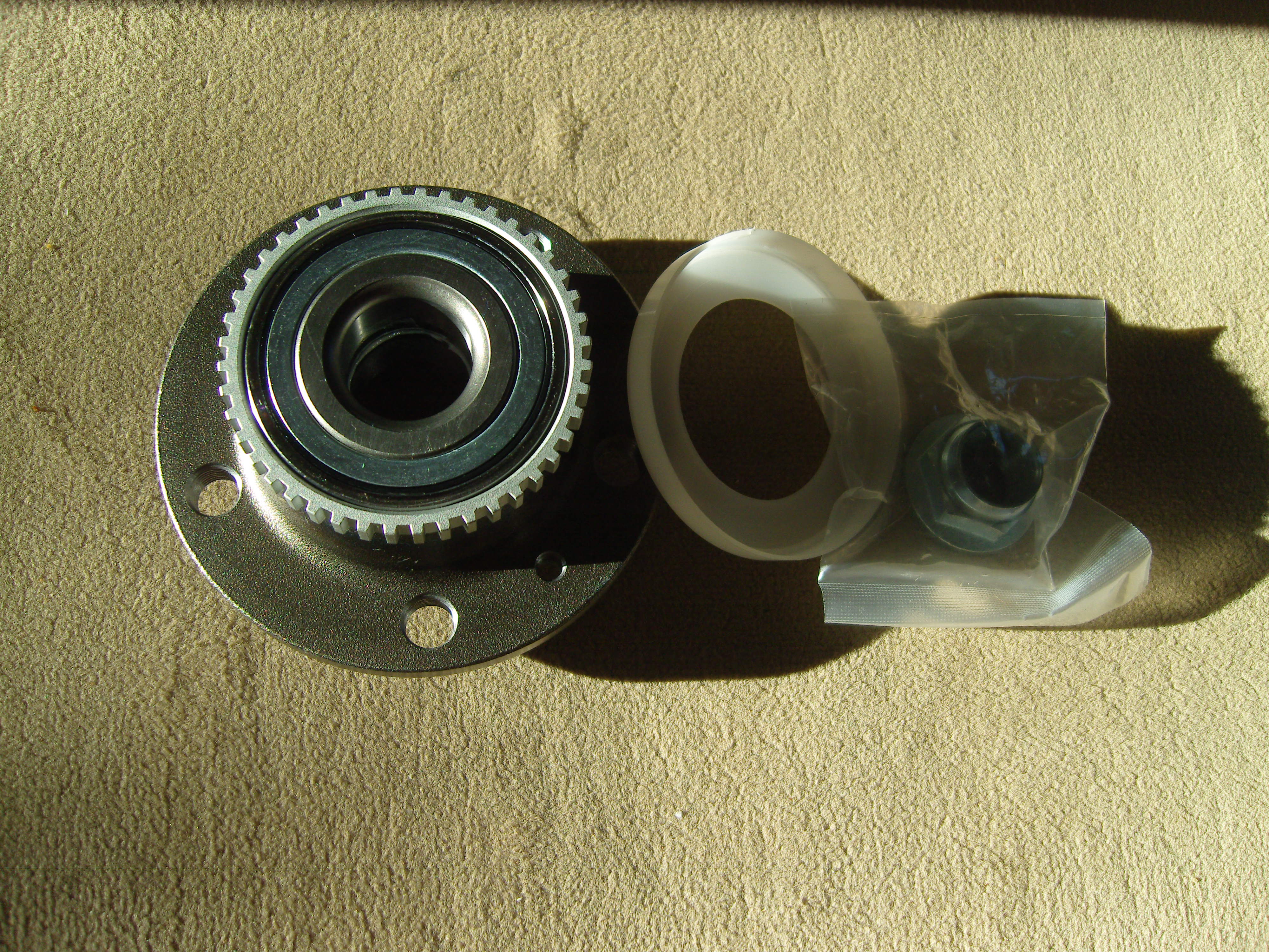

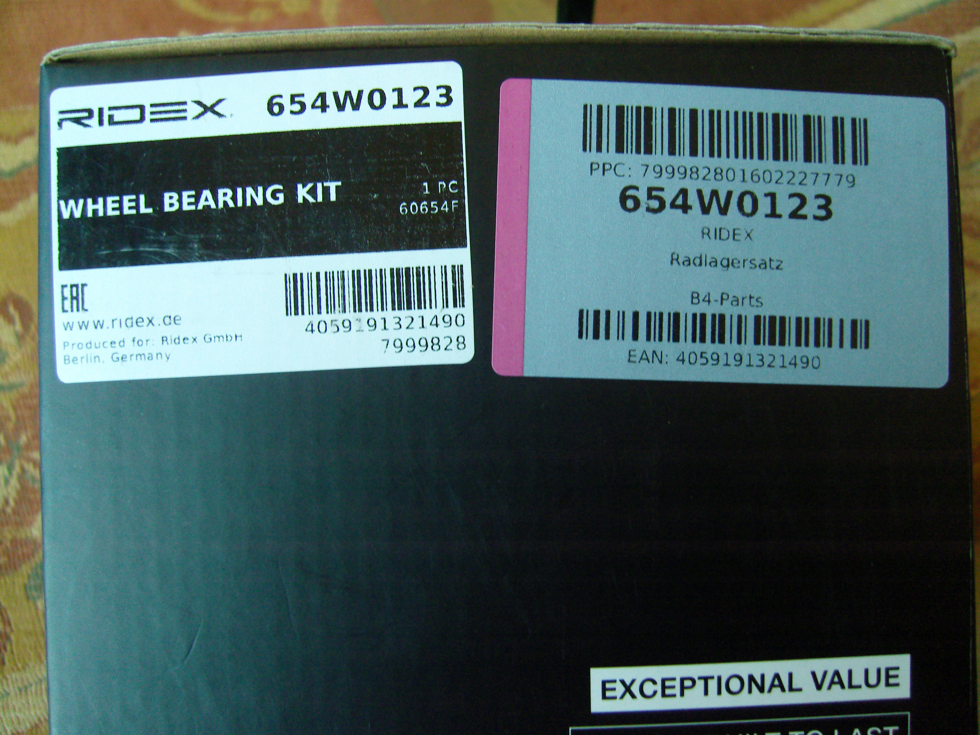

Bonjour, un grondement "sourd" semblant venir de l'arrière gauche me fait penser au roulement de roue en fin de vie (pas de reproche à 292000 km) et un ami disponible me parle plutôt de mes pneus ar qui ont 112000 km et des facettes avec une gomme de 6 ans et la possibilité de faire encore une dizaine de millier de kms ! Pas persuadé de la chose et pour voir il me permute ces deux pneus et ne pense pas à vérifier le bruit en tournant le moyeu. Le bruit étant quasi le même, recherche de la pièce et commande chez "piècesauto24" et reçu de chez "AUTODOC Gmbh" le kit complet de roulement de roue pour... 36,15€ ! Commandé Samedi PM, reçu ce matin ..en provenance de Berlin :!: Montage sans problème et plus de bruit en roulage,le roulement d'origine était bien en train de mourir, et si la pièce tient encore 100000 km, ce sera un dépannage vraiment peu onéreux :o, avec un coup d’œil au tuto pour être tranquille :wink: 5 la douille de 32 traine pas dans toute les caisses, surtout quand on s'adonne à l'horlogerie :lol:

Je ne veux pas gâcher la fête chez moi il a tenu 2500 km, remplacer par du SKF c’est plus sur
