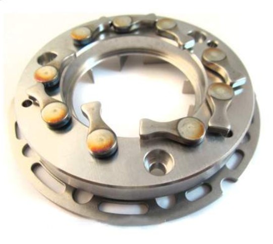

J'en profite pour ajouter une photo, de turbo variable réalisé sur une machine de soudage en TIG (quand j'étais en activité...) on voit nettement la zone de la soudure(orangée) sans apport de métal, entre la queue de l'axe et la palette de commande de l'inclinaison variable

Petite information importante sur ce superbe mode emploi pour Turbo !
Autant il y a des choses que l'on peut faire sans problème ,autant d'autre nécessite du matériel spécial 8)
