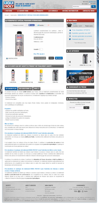

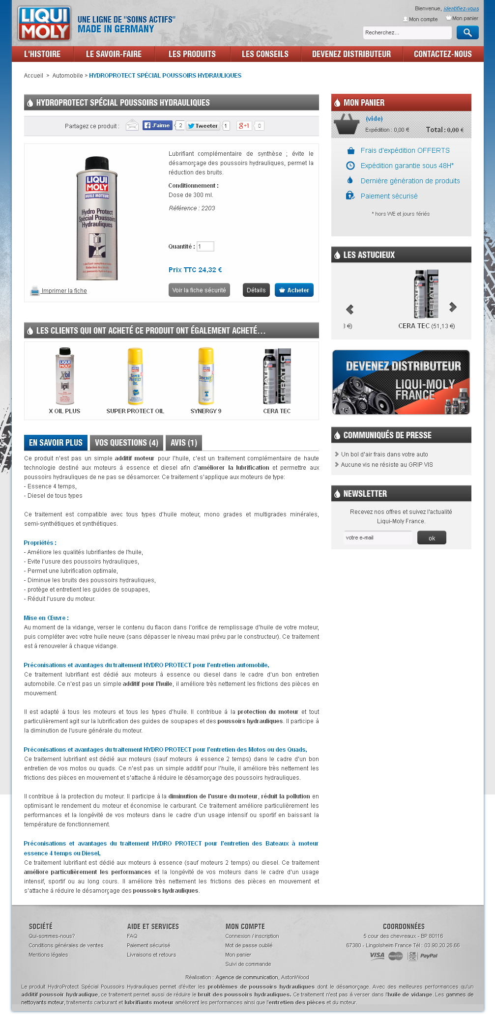

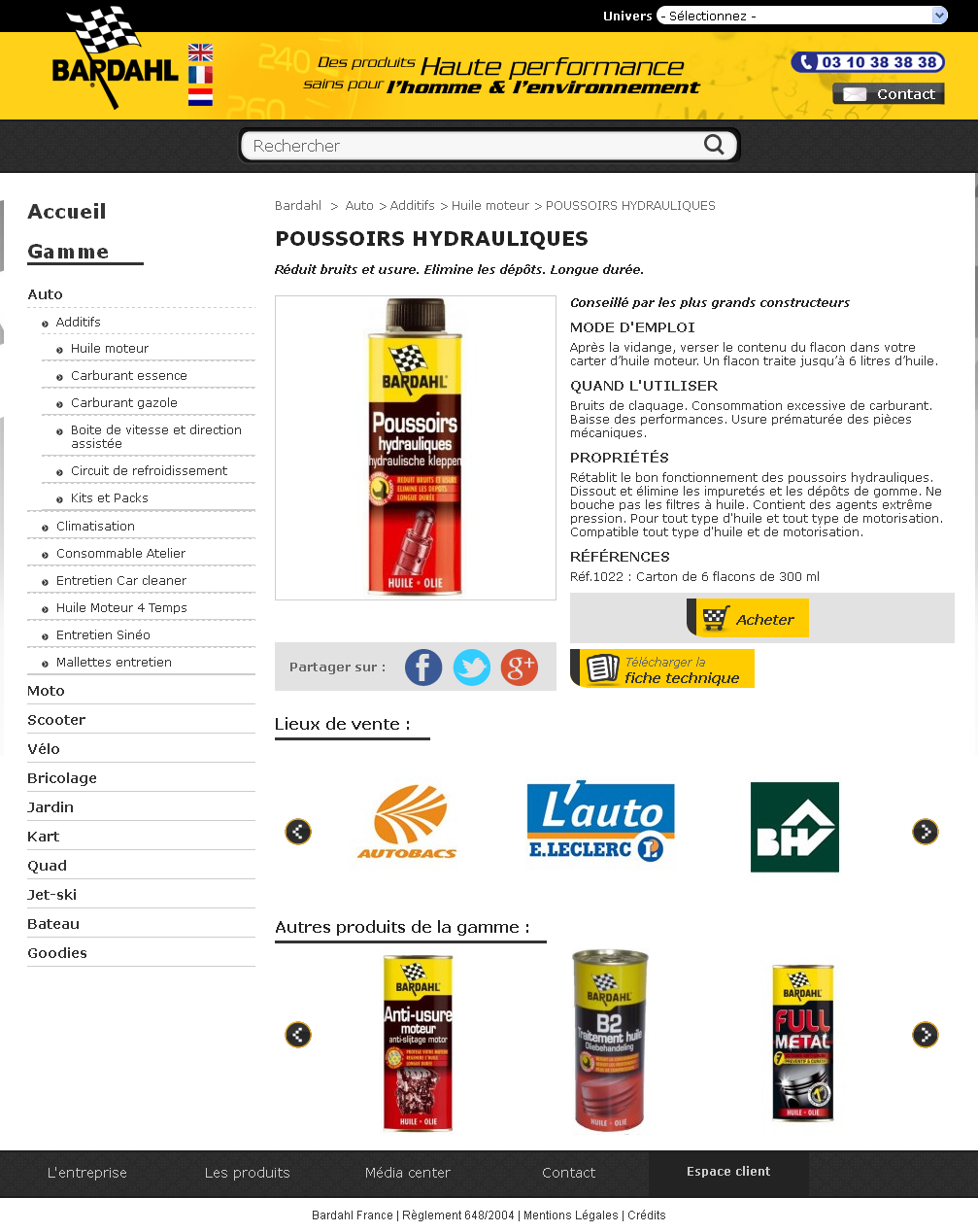

Un produit de ce genre, vous en pensez quoi :
http://liquimolyfrance.fr/hydro-protect
http://www.bardahlfrance.fr/produits/ad ... iques.html
Faut d'abord que je m'assure que c'est bien un poussoir que j'entends (voir mon autre message)
Ciao ! Alaing
