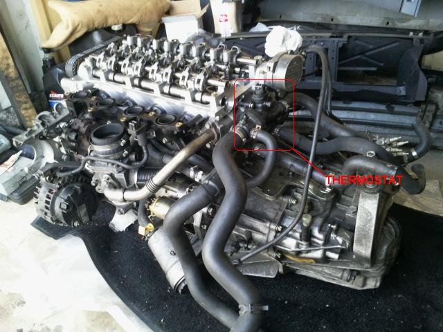

Pour ce qui est du calorstat voici un image qui peut te servir
Le calorstat ( thermostat ) ce trouve sur le côté gauche du moteur ( dans le sens de la marche - droit quand en lève le capot )
sous les durite d'air entre filtre et turbo Pour le tester , à part de contrôler la dureté des durites qui vont au radiateur, je n'en connait pas d'autre.
Ou alors il faut le déposer, le mettre dans un bac d'eau et chauffer jsuqu'à observer l'ouverture en ayant mis un thermostat ( !!!! )
Vu le prix de la pièce ( thermostat GATES type TH42189G1 environ 38€ sur OSCARO ) quitte à le déposer autant le changer surtout que le joint ce déforme
et sera impossible à remettre.

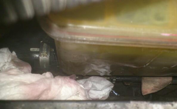

j'ai eu cette panne et c'etait le vase d’extension qui était fêlé et l'orsque le circuit monté en chaleur et pression celui si fuyez par un jets de LDR
voici une photos ou l(on peut voir le jets de LDR c'est la trace blanche verticale

je me demande si ce n'est pas mon cas pour le vase d'expansion, j'ai l'impression que les coulures se font au niveau du sertissage.
Par contre, est-ce que quelqu'un aurait un tuto pour changer le calorstat sur le dci ? je n'ai trouvé que le V6.

C'est assez souvent que la liaison des deux éléments constituant le réservoir, soit le point faible et se mette à fuir lâchement, en vieillissant
. La vérif peut se réaliser en démontant puis en obturant les tuyaux sauf 1, que l'on raccorde sur un gonfleur soit à pied soit électrique, en laissant le bouchon taré. Gonflage et soit on "sent" la fuite, soit on plonge dans l'eau, ou encore un coup d'eau savonneuse sur le pourtour

Re,
je suis passé chez Rino, histoire d'avoir un devis si besoin... ils ont commencé par mettre en pression, rien. Il a regardé partout, aucune trace.
Cependant, il restait dubitatif quant à un problème de chauffage habitacle, car selon lui j'aurai les pieds plus humide vu la quantité d'eau perdue...
Bref on discute avec la voiture sur le pont, en pression, quand d'un coup on aperçois quelques gouttelettes qui tombent ... depuis une durite au dessus de l'alternateur...
il rebaisse le pont et là : un magnifique petit jet qui sort du radiateur
Donc en gros radiateur percé, et aucune trace car le jet tombe pile sur une durite et ça ne fuit qu'à chaud, en pression...
Rdv le 1er juin pour un radiateur tout neuf en échange de 600EUR
en attendant, je vais quand même mettre l'anti-fuite Wynn's acheté juste avant histoire de pouvoir faire mes 1500km du week end tranquillement...
Olivier
