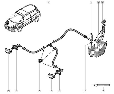

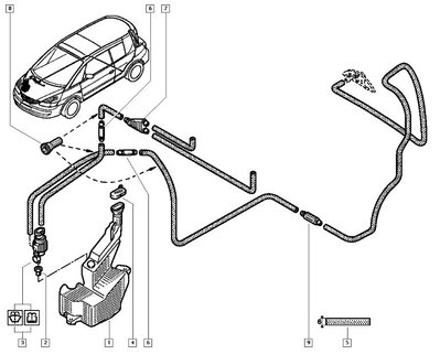

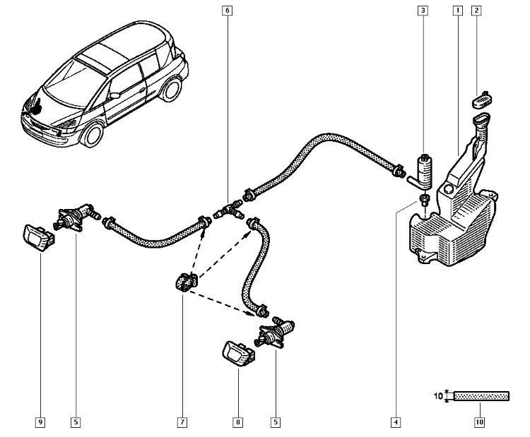

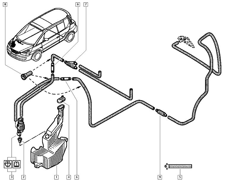

Comme il y a deux pompes (une pour les laves phares + une autre pour le pare-brise/AV et AR)
Pompe Lave Glaces
Pompe Lave Glaces
Pompe Lave Phares
Pompe Lave Phares
et que tu confirme que le liquide gicle à l'arrière, ta pompe lave glace fonctionne :wink: Je pencherai pour un bouchon quelque part sur l'avant :idea: peut être au niveau des raccords 6 ou 7 (Pompe Lave Glaces).....
