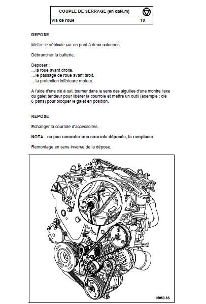

Voila un tuto d'une autre vie ....
Il concerne le remplacement de" la poulie damper et de la courroie des auxiliaires sur un dci
Cependant à l’époque, ne sachant pas que cela existait, j'avais pensé vu les symptômes à un problème d'alternateur ....
Il se pourrait donc que le démontage du réservoir de lave glace ne soit pas nécessaire .... Du coup, c'est encore plus rapide.

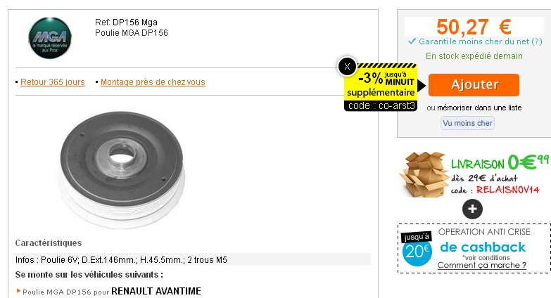

J'ai compté 6 gorges .... sur la poulie

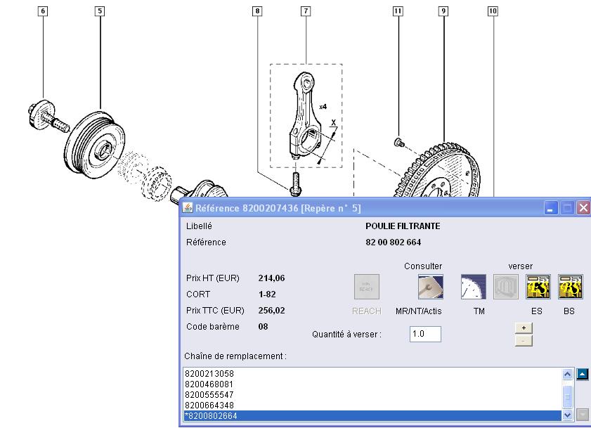

Dans le pdf on voit le référence de la pièce MGA DP 156 ... voir yakarouler
Celle ci s'est montée sur TAC sans probleme .....
Alors ne pas hésiter à la choisir, car c'est vrai que sur oscaro et compagnie, même avec le code constructeur, on peut pas faire plus simple pour se planter !!!!!

les poulies d espace 4 se montent. elles ont 7 gorges aux lieux de six ils suffit d aligner la courroie c est peut être plus facile a trouver d occasion moi c est ce que j ai sur le mien

Je viens de le faire et je confirme qu'il y a pas besoin d'enlever le réservoir de lave-glace. Juste la roue et le passage de roue.
Par contre ne pas lésiner sur la douille en étoile de 18. Il faut de la bonne qualité vu la force nécessaire pour dévisser l'écrou. J'ai pris une douille Facom (10€ environ).

C'est réparé !
Achat pour 100 Euros sur le net de la poulie et de la courroie qui venait d'être changée avec la distribution... auprès de Yakamachin (qui a trouvé le moyen de m'adresser deux colis identiques le même jour, débité deux fois malgré un seul accord de paiement ?! Bref, aléas du net : la prochaine fois j'irai voir Oscatruc
Montage par un garage local sympa - qui confirme l'exactitude du diagnostique - encore merci - ( Renault ne monte que ses pièces qu'il fournit entre 2 et 3 fois plus cher) pour 50 Euros ! Et voiture de courtoisie en prime pour 20 cts/km !
Et c'est reparti !
