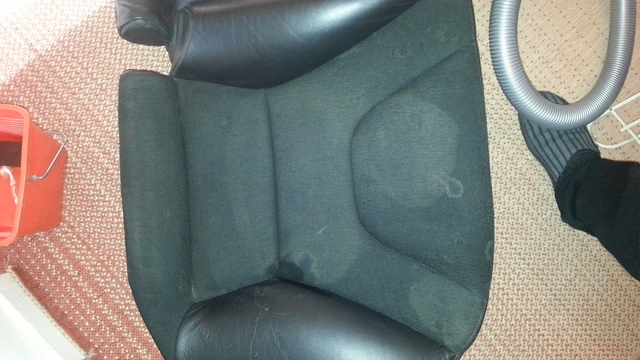

Avant :

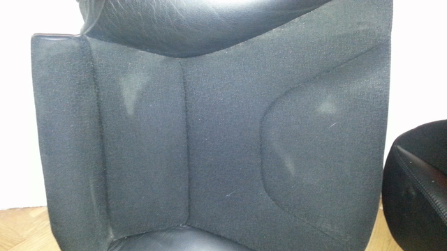

Après un frottage léger mais surtout régulier sur toute la surface:
PS : à l’œil nu on voit moins les traces que ne le laisse supposer la photo :)....En fait il n'y a qu'en regardant cette photo que j'ai constaté qu'il restait des traces :roll:
Il faudrait sans doute que je refrotte un peu :mrgreen:

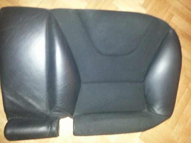

Le plus important est de frotter de manière régulière sinon voici ce que cela peut donner:
Heureusement il suffit de refrotter sur les endroits oubliés pour réparer cela.

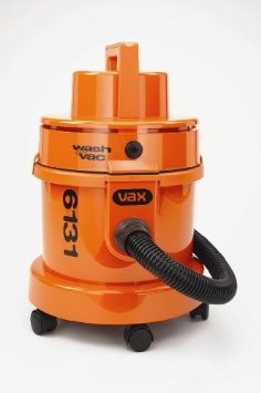

C'est bon à savoir ! Moi, j'ai fait la semaine dernière la banquette arrière avec un nettoyeur injecteur extracteur de marque Vax. Celui-là:
Acheté 128 € chez amazon.
J'ai été bluffé par son efficacité ! Ça marche vraiment très bien ! Le siège ressort bien propre et l'eau bien noire. :mrgreen:
Et en plus, deux heures après les sièges étaient secs !
Comme tu dis, ensuite un petit traitement cuir (de marque kiwi pour ma part) et c'est nickel. :wink:
