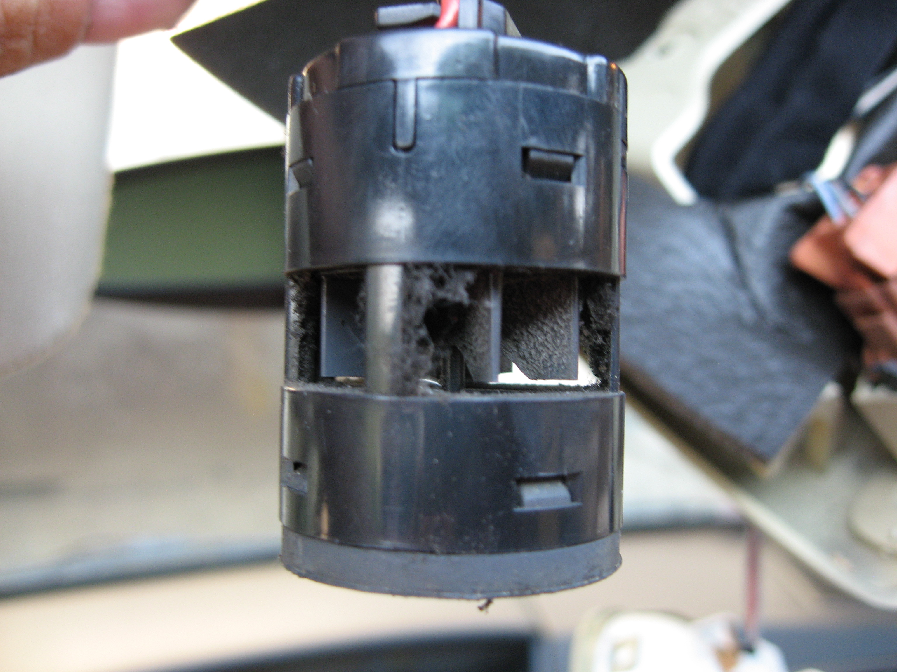

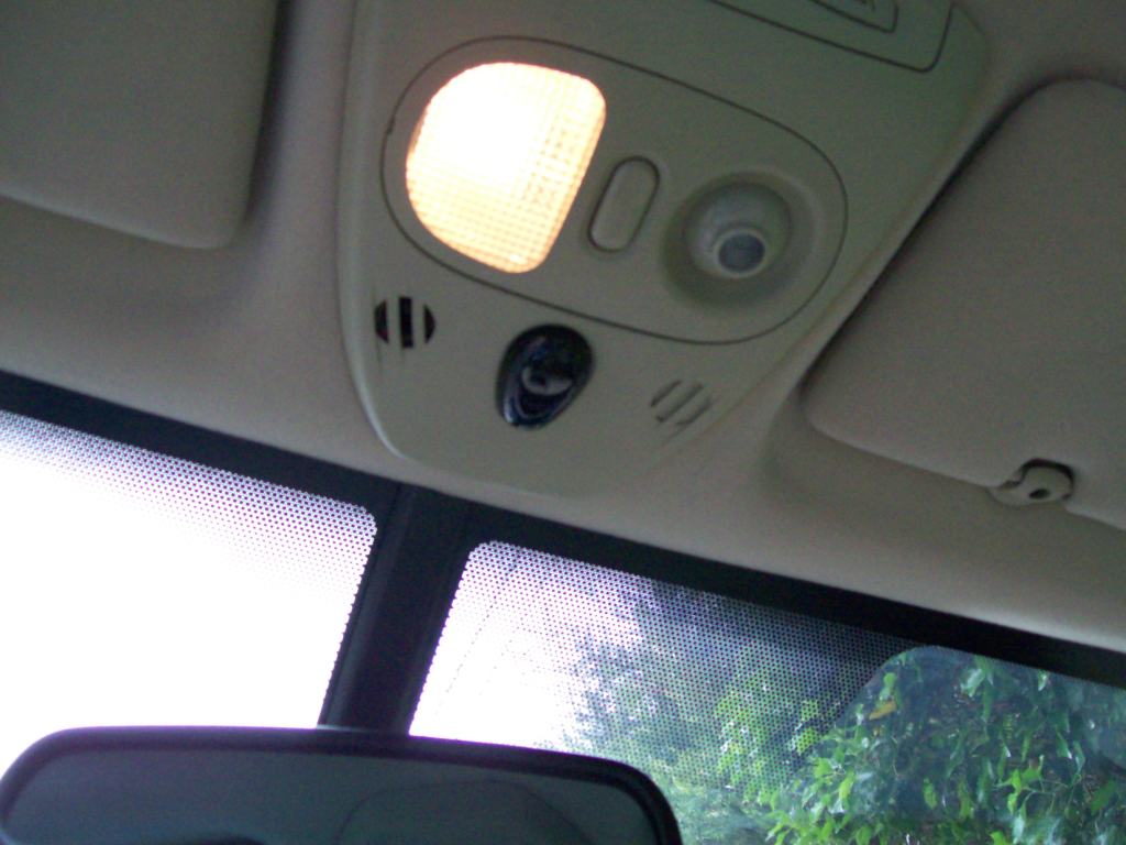

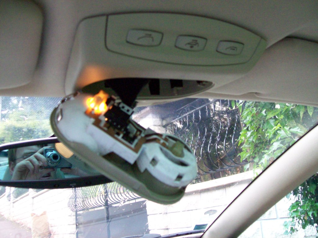

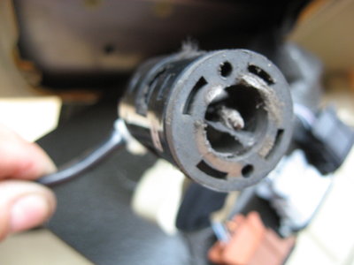

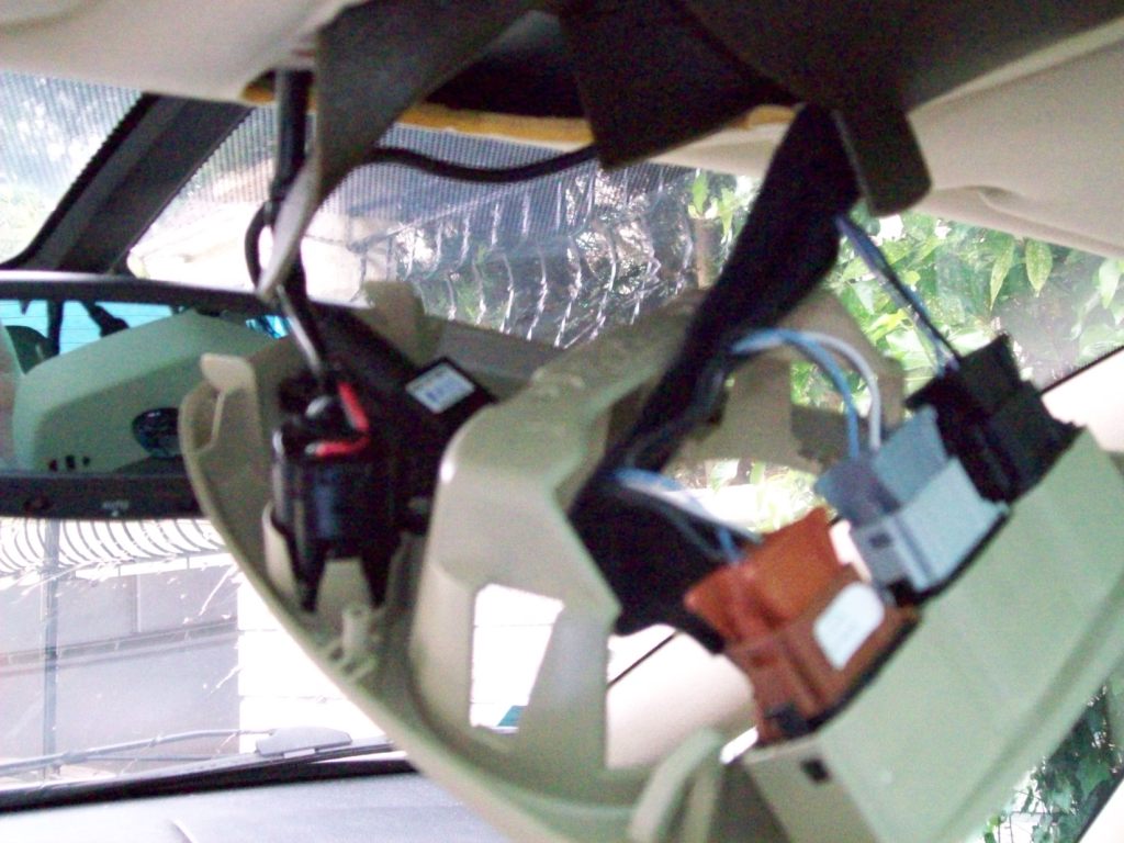

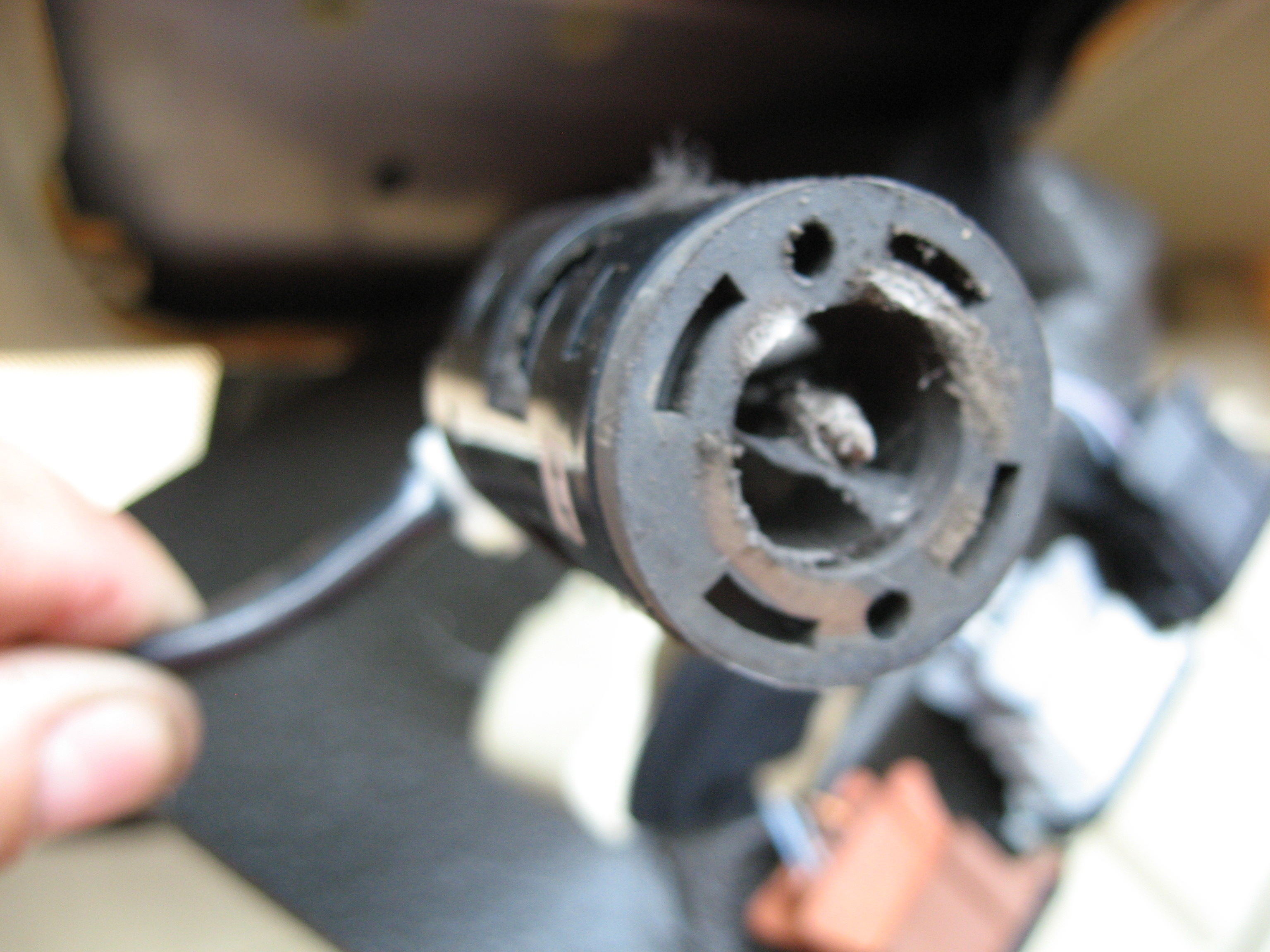

C'est fait sur tic , c’était vraiment crade ..... :roll:
Un coup de tournevis
2 vis torx à enlever
Et la sonde se trouve au milieu devant le ventilateur .
