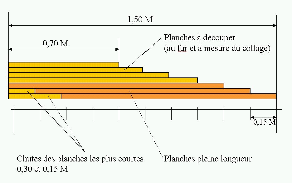

Salut !
Attendu que je ne sais jamais où mettre mes chandelles à l'arrière.
Attendu qu'il faut lever super haut le vaisseau.
Attendu que j'ai déjà des rampes acier mais que je flippe à chaque fois que j'avance trop, qu'elles glissent quand le véhicule commencent à monter, qu'il redescend toujours un peu quand on met le frein à main.
Attendu qu'il faudrait presque 2 rampes à l'avant et 2 rampes à l'arrière pour que la voiture soit levée droite.
Que pensez vous de ça :

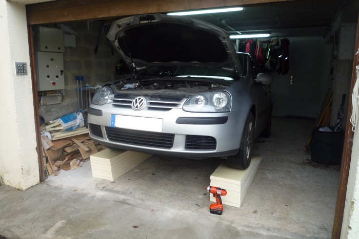

Ca ne remplace pas des chandelles, vu que tu ne peux pas démonter la roue avec des rampes

Les chandelles sont indispensables effectivement.
La c'est pour vidange ou joint du carter d'huile ou tout autre intervention dessous.
Donc votre avis ?
Oasis
Donc votre avis ?

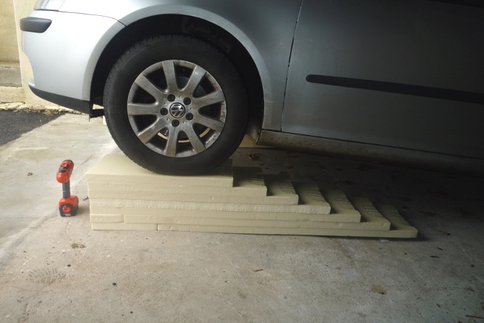

Re: @ Rampe de levage, bonne idée non ?
Efficace et plutôt joli
Une petite butée au bout ?
Bien en effet
Mais en quel type de bois
......je dis cela pour le poids
- OASIS
- Designer du Site
- Messages : 993
Ahj'auraiaurai du préciser, c'est du polystyrène extrudé (et pas expansé).
Les planches sont collées avec une colle sans solvant.
L'avantage c'est aussi que si on frotte un peu le bas de caisse comme c'est le cas avec mes rampes en acier, ça laisse pas de trace.
J'aurai juste rajouter un bout en fin de rampe pour servir de cale/repère.
J'ai trouve l'info sur ce site : http://www.golf5forum.fr/index.php?topic=14885.0

Sur le plan du mec, chaque plaque est coupée en 2 donc 2x30cm, 30 cm de largeur pour chaque rampe.
Chaque "marche" fait les 3cm d'épaisseur de la plaque...
J'aime pas quoi
