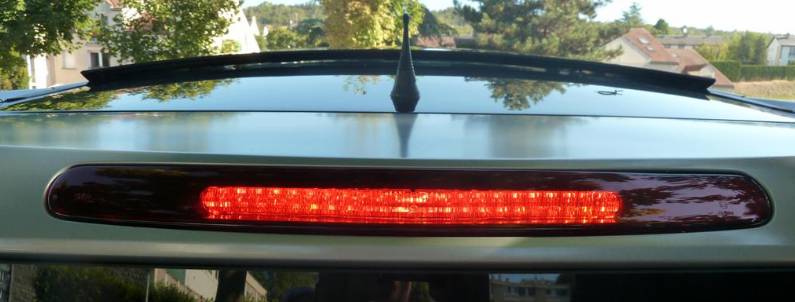

Suite à l'installation des Leds dans le feu de stop du hayon :
certains Cap'taines aimeraient faire de même .
Le matériel nécessaire : 2* bandes de 24 Leds Etanche Rouge .
*J'ai essayé avec une seul bande mais l'éclairage n'était pas assez fidèle
La bande Led utilisée a été testée sur Avantime : ici
ce qui veut dire que l'effet et son fonctionnement identique à l'origine sont assurés ;)
Pour ceux qui veulent ce procurer la bande il suffit de taper "Flexible Car Strip Light Waterproof 24 LED" sur Internet pour trouver ;)
