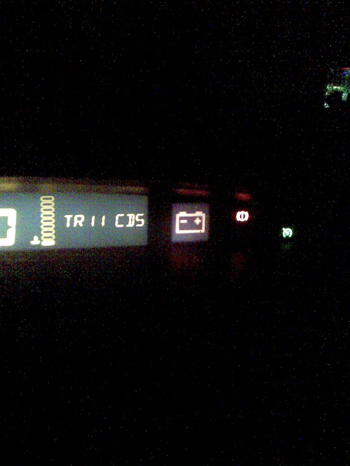

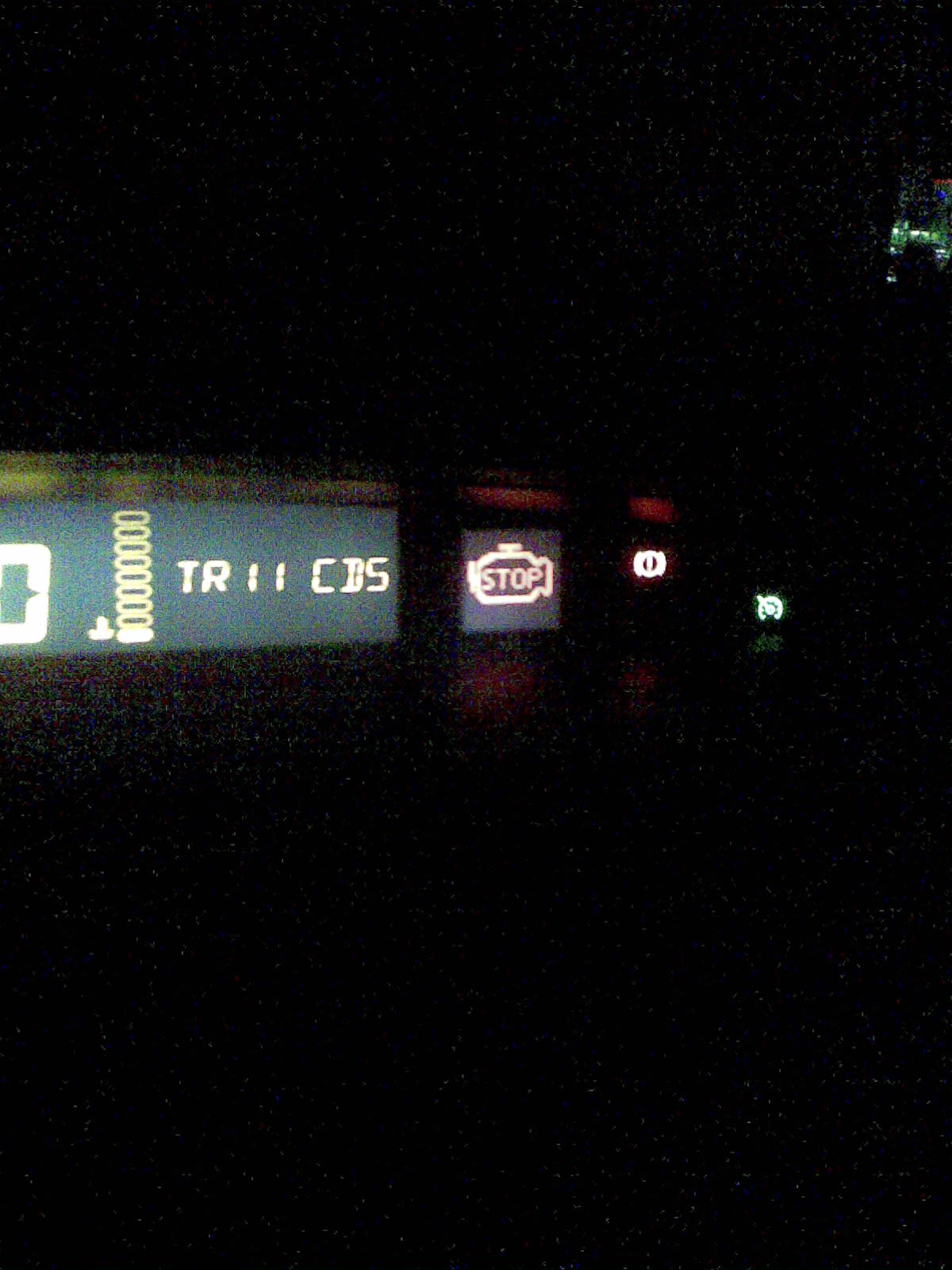

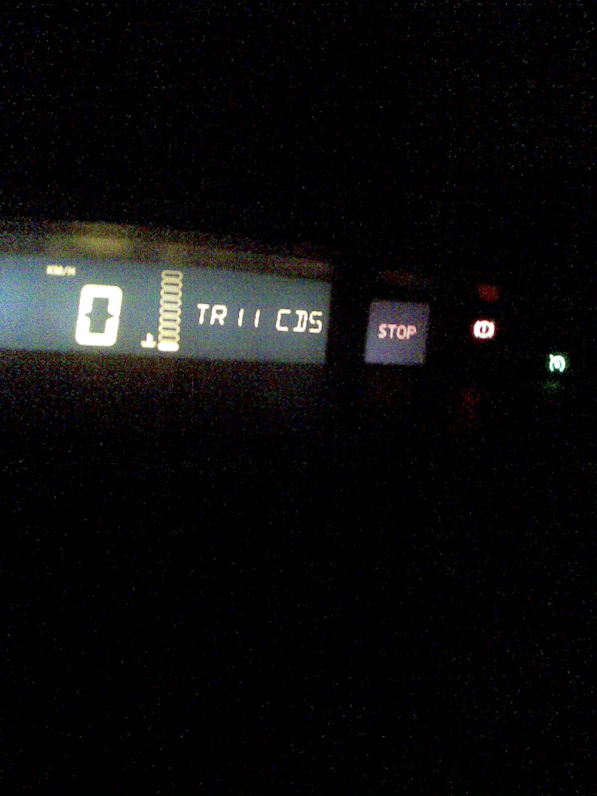

Au passage les différents voyants sur le tableau de bord lors des tentatives de démarrage ....

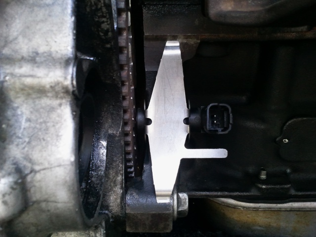

Donc, demontage du capteur, c'est facile, il suffit d'appuyer sur la plaque mettalique et ontire en meme temps sur le capteur
J'ai nettoyé le capteur, pas franchement sale ...
J'ai remplacé le connecteur ..... qui avait deja été changé par renault.
J'ai remonté le capteur avec un reglage 0.8 mm ( cale de reglage de bougie). Ainsi je pourrais controler si le capteur bouge.
Les photos suivront ....
Ca fonctionne !!!!

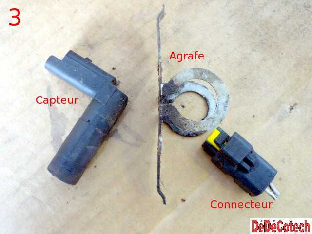

Voici deux photos
changement-du-capteur-pmh-et-du-connecteur-moteur-renault-2-2-et-2-5-i-g9t-g9u-l-235-3.jpg
orignal

En voila un beau connecteur 2 voies :wink:

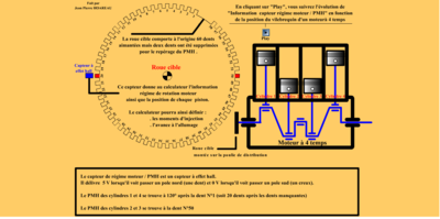

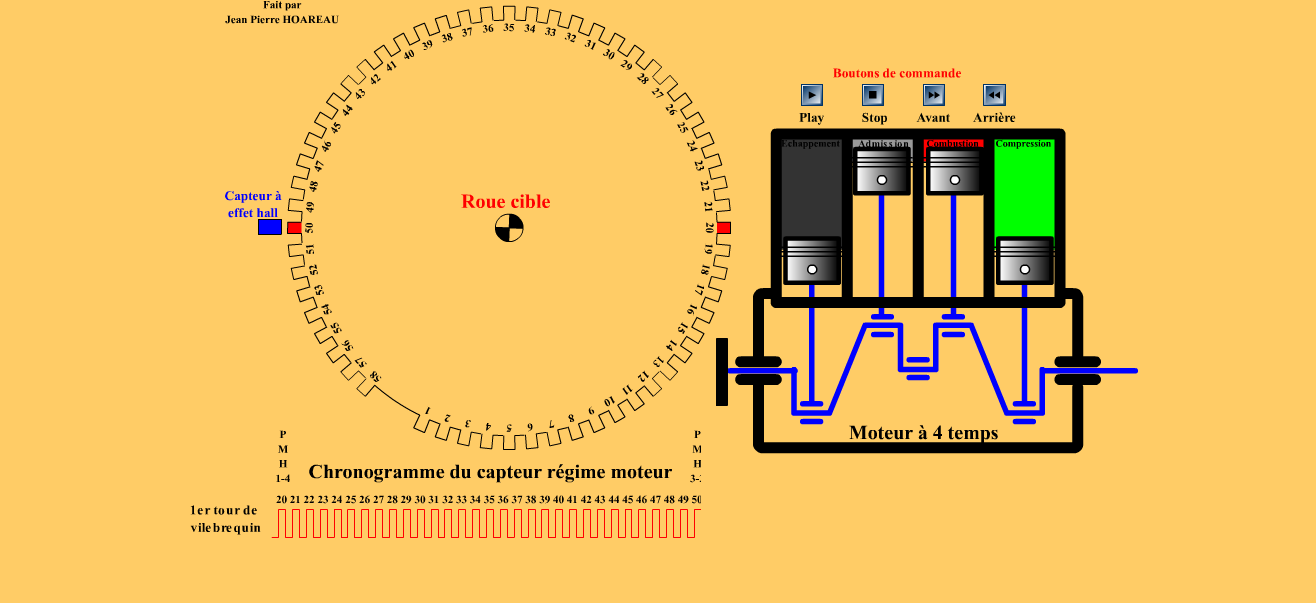

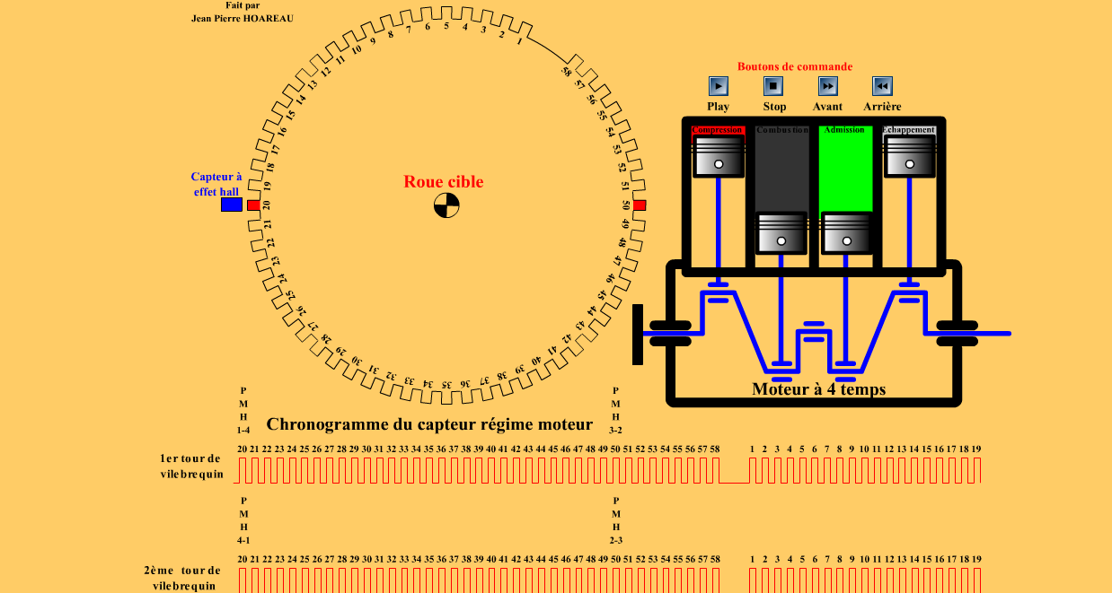

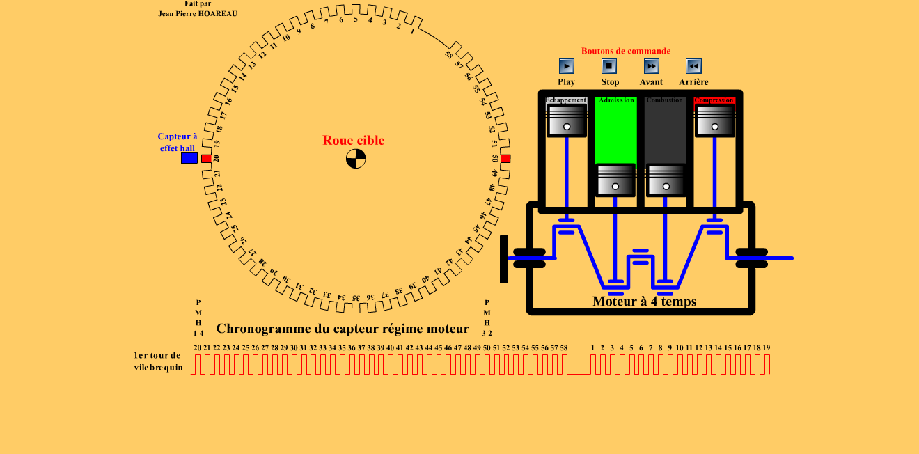

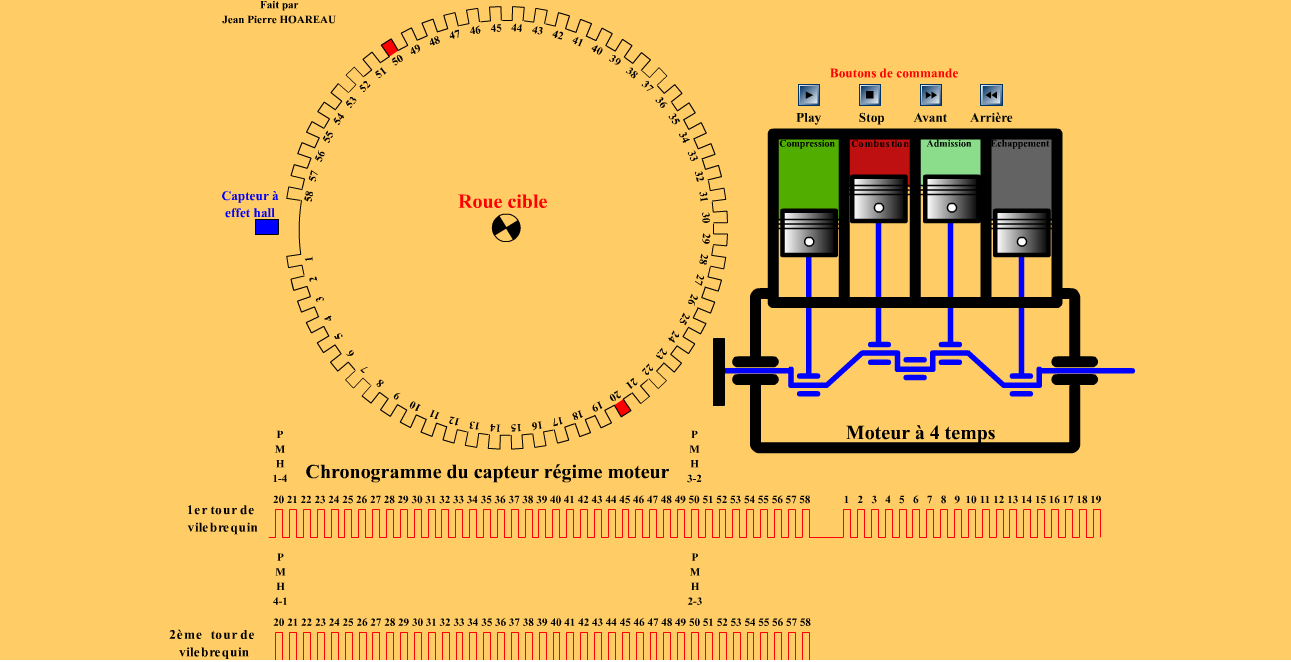

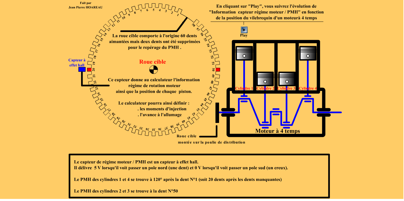

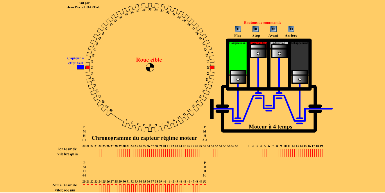

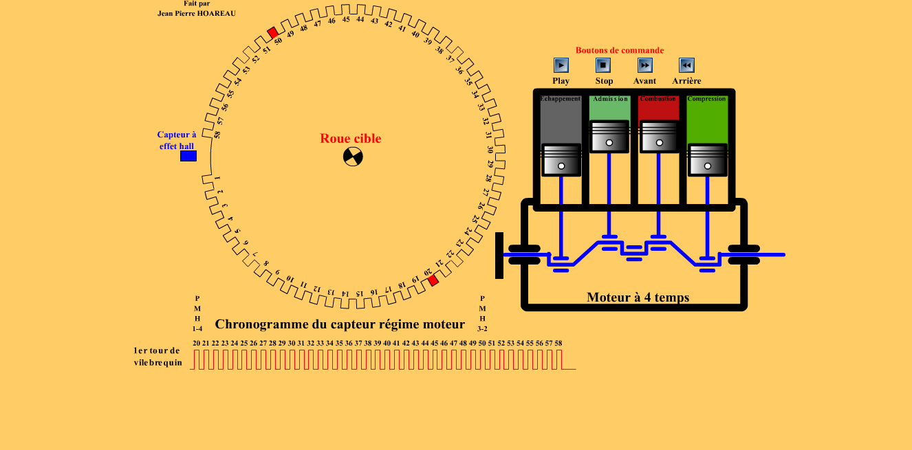

Un peu de theorie sur le pmh :
Et le lien pour une vision dynamique
http://www.geea.org/IMG/swf/capteur_vitesse_6.swf
