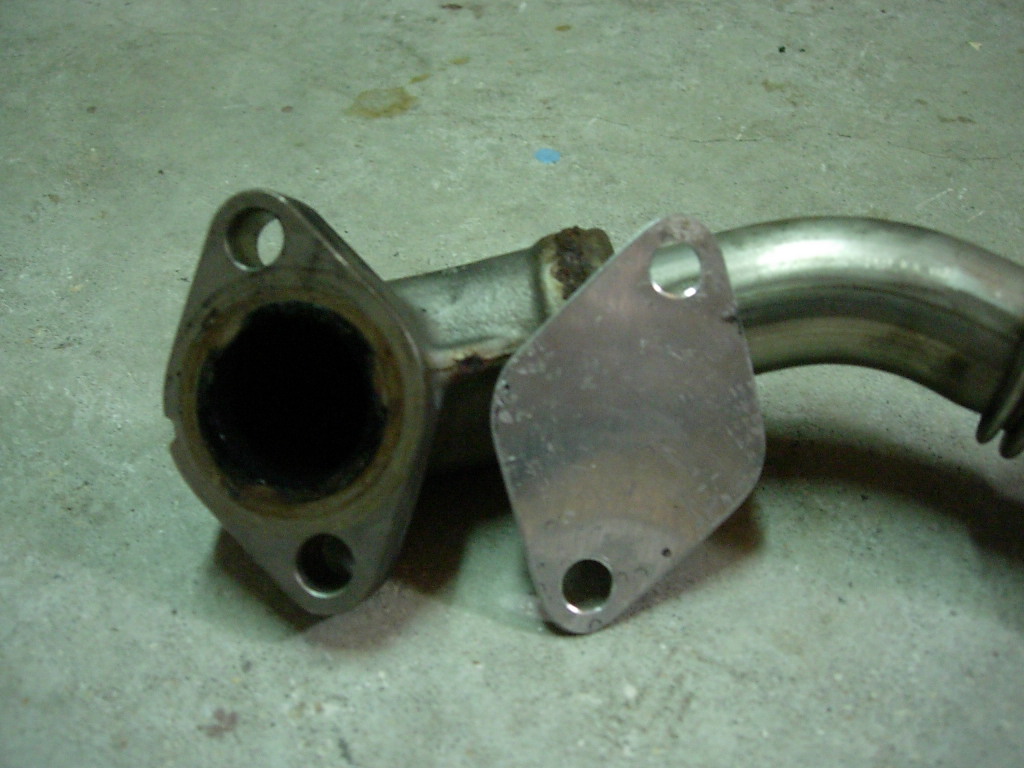

Voila une photo de la version "prototype" de la fameuse pastille pour boucher l'arrivée des gaz d’échappement sur la vanne EGR .
Se fixe entre le tube inox et le mélangeur où se trouve la vanne .
A l'origine , je voulais la fixer coté culasse , mais le tube a un petit renflement conique pour s'emboiter et donc m'obligerais a faire un gros trou centrale , ce qui est contraire au but recherché ...
Pour info , je change ma vanne par une neuve et je vais tester ce montage .
Je verrai bien ce que ça donne coté encrassement ...

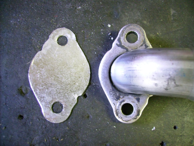

En complément du post d'alfacool,
Il est effectivement possible de boucher l'arrivée des gaz d'échappement soit coté culasse soit coté vanne EGR.
Je vous joins les éléments photo constituant le support de vanne EGR lors du démontage de mon moteur et une vue de l'arrivée du tuyau inox sur ce support après remontage.
Comme le préconise alfacool, démonter les deux vis de fixation et insérer la plaque idem à celle décrite dans le post....ou faire la même chose coté culasse ça marche aussi...
J'ai fait une pièce similaire mais en inox pour évité les pb de corrosion ou de couple électrochimique sur l'alu de la culasse.

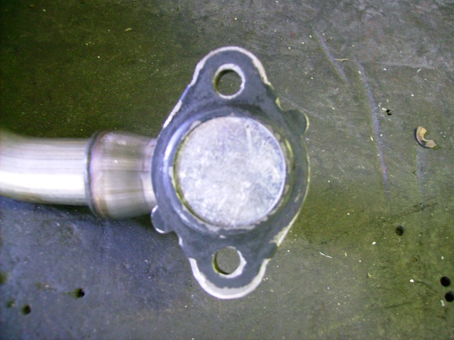

Réalisation aujourd'hui d'une entretoise pour boucher l'arrivée des gaz d'échappement dans la vanne.
Et la voilà en place prête a être remontée sur la voiture.
C'est quasiment invisible si on ne le sait pas !

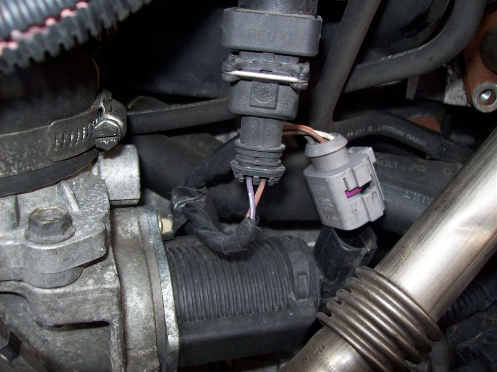

Ci-dessous la photo de la connexion qu'avait débranchée mon garage Renault en Charentes... Je l'ai rebranchée...
Par contre, à l'essai, dans mon allée, à l'arrêt, ça continuait à fumer à l'accélération : il faut décrasser tout ça ? :?:
