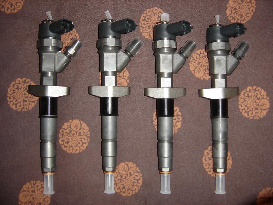

J'en ai eu pour 654€ pièces et MO... en fournissant les pièces achetées sur le bon coin...

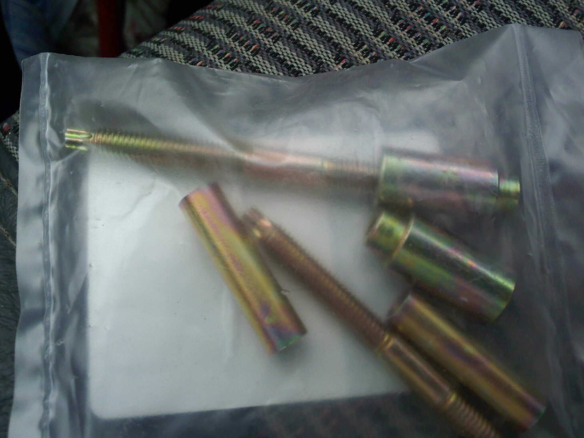

Heureux propriétaire d'un DCI de 200.000kms, je rencontre le même problème, après avoir remplacé un injecteur, le phénomène s'est reproduit quelques temps après.
Renseignements pris auprès de plusieurs dieselistes, il faudrait voir du côté des joints d'injecteurs.
Demain matin je m'y mets...
Dépose nettoyage des puits, remplacement des joints si je trouve la pochette correpondante ailleurs que chez RONO .

Avec quelques images ...

Re: Problèmes d'injecteurs sur dci ?
Ça y est joint torique + bague plastique remplacés, étanchéité parfaite et ronron régulier du DCI retrouvé.
10€ la pochette 1joint et 1bague chez Renault.
