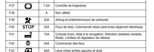

Fusible f40 20 A dans Habitacle coté passager, mais d’après les schémas il alimente les 3 :reflech:
Surement problème de connectique ou de lampes.
+1 Avec brio77 pour les lampes qui ont un filament qui a l'air bon et qui ne marchent pas !
