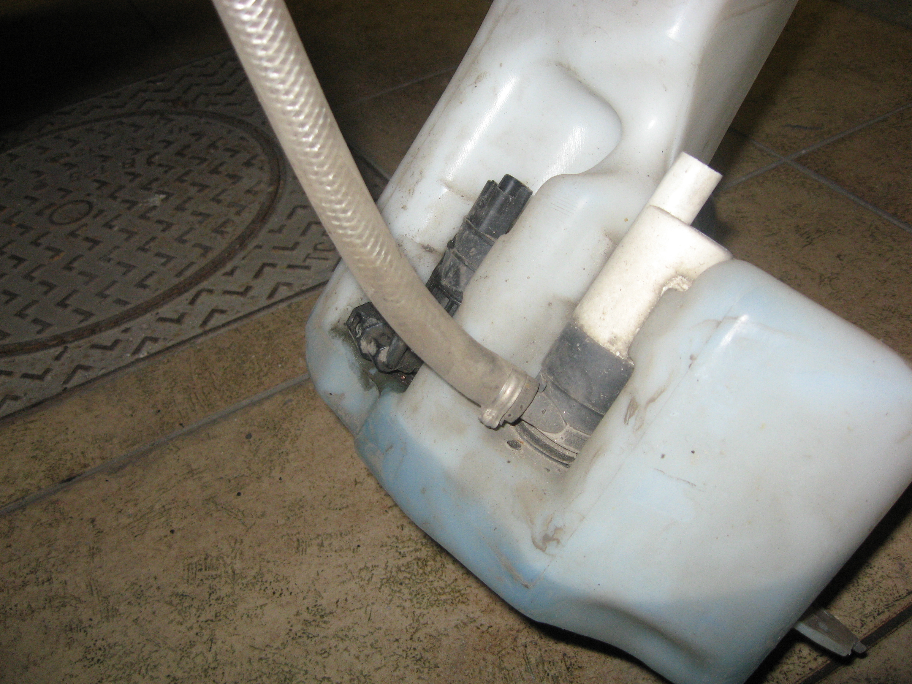

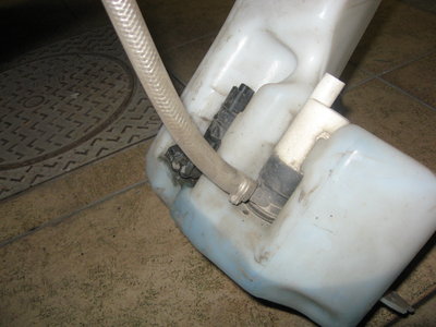

On a sur le bocal :
2 pompes, une pour le lave phare et une ,pour le lave glace .
La grosse pompe pour lave phare, l'autre pour lave glace avant
