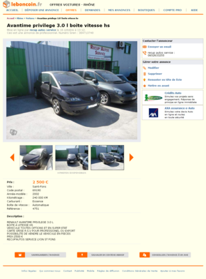

Attention Spaza, sur ta dernière annonce, il est précisé que la voiture est en RSV (Reparation Superieur à la Valeur). De plus, le vehicule n'est vendu qu'à professionnel ou à l'export. Dommage, car pour une boite de vitesse à changer, ça pouvait etre une affaire interressante
Messages : 1635
Re: Le bon coin des Avantimes
Attention, BVA à changer : je pense au moins 2500€ de frais, donc au moins 5000€ au total, à 240.000km...

Oui, c'est sur, le tout étant de trouver une boite auto pas trop chère... mais chez Minedor 1794€TTC une boite neuve, donc CQFD, ça peut être une bonne affaire...
Le problème, c'est la carte grise RSV....
brio77 a écrit :Oui, c'est sur, le tout étant de trouver une boite auto pas trop chère... mais chez Minedor 1794€TTC une boite neuve, donc CQFD, ça peut être une bonne affaire...
A vérifier d'abord que c'est bien une BVA pour AVT V6. (est-ce le bon indice? SU1 005)
Oui, c'est bien ça...
Ben oui, elle sort des stocks de Romo... Serge connait bien son affaire, il ne l'aurait pas mise dans les pièces Avantime sinon... :wink:
