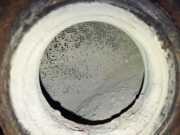

Re: Probleme V6
Avec l'accord de brio, l'auteur de la photo:
On constate bien la pulvérisation du precata avant et la migration vers le cata.
Autre qu'une mauvaise conception j'ai du mal a cataloguer cette histoire...
A suivre
A suivre
Re: Probleme V6
Sur celle ci, on voit bien la différence entre les 2 entrées du cata :
- à gauche celle arrivant u précata avant
- à droite celle arrivant du précata arrière (qui était en bon état jusqu'à ce que je le détruise au tournevis)

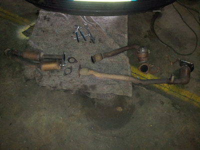

Re: Probleme V6
Ici, le tout nettoyé et prêt à être remonter, il ne manque que les déports de lambda...
