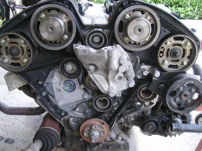

salut
je me suis lancé , j'ai tout démonté nickel chrome sans rien abîmer 8) " il faut compter 6-8 h sans connaître " .
quelqu'un connaît la méthode de contrôle du volant bi masse car il ne semble douteux ? aussi les lumieres des arbres a cames sont presques toutes a fond d'un coté , normal ?
merci a+.

Re: depose du groupe motopropulseur
nicolas07 a écrit :salut
merci a+.
Pour le volant bi-masse (poulie damper), si le caoutchouc est craquelé -> change !!!!
Pour les lumières des piges de distri, c'est toujours dur de rentrer les 5, il faut jouer avec la tension de courroie dans un sens ou dans l'autre.
Moi je mets des vis, comme ça, quand il faut tout enlever, même si c'est sous pression on peut dévisser et ça sort tout seul !!! Tu peux aussi enlever la courroie avant de piger, mais les arbres à cames sont durs à réaligner à cause des ressorts de soupapes (hein Docman ??!!)
Bon courage !
nicolas07
Messages : 34
Inscription : 01 janv. 2012, 21:53
Message par nicolas07 »
merci a+.
Bon courage !
non je parlais du volant moteur " embrayage " bi masse .
merci pour le reste .

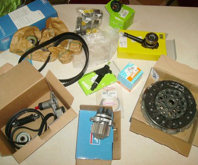

toute mes pièces sont arrivé , nickel oscaro .
il y a des trucs de bizarre avec les pièces . 1er les prix du kit distri en skf qui et le moins cher et de loin sur leur site et l'embrayage " sachs " qui est aussi moins cher a l'intérieur le mécanisme et un LUK et le disque un VALEO 8) 8) 8) .
il y a de quoi plus rien comprendre sur qui fabrique quoi .
franchement avec tout ce que j'ai commandé je dois partir tranquille un moment :wink: .
allez hop au remontage .
a+.
docman
Messages : 358
Localisation : Oise
Message par docman »
a ta place je retournerais les bobines "Valeo" qui sont des SAGEM et me faire rembourser. J'ai eu les miens chez Oscaro, même pas 500km une d'elles.
Prend les PSA V6 (tête blanche).
Bon choix le calorstat. Également, si t'as le moteur qui est sortie: bougies (pas vu sur la photo) et sondes lambda (vu le kilométrage) de derrière.
Concernant l'embrayage, oui c'est du LUK+ du Valeo, j'avais mis sur le forum lors de mon changement.
nicolas07
Messages : 34
docman a écrit :a ta place je retournerais les bobines "Valeo" qui sont des SAGEM et me faire rembourser. J'ai eu les miens chez Oscaro, même pas 500km une d'elles.
salut
pour la bobine c'est histoire d'avoir 3 les meme sur la rangé de devant " 3 valeo " et sur la rangé de derriere il y a " 3 delphi " :wink: .
si il y a aussi 6 bougies bosch mais non je n'ai pas pris les sondes " juste niveau budjet :? " mais je les ai demonté est apliqué de la patte a base d'alu sur le filtage pour faciliter un futur demontage .
merci a+.
