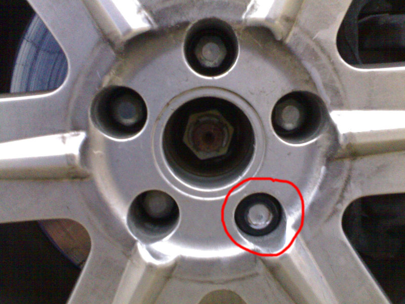

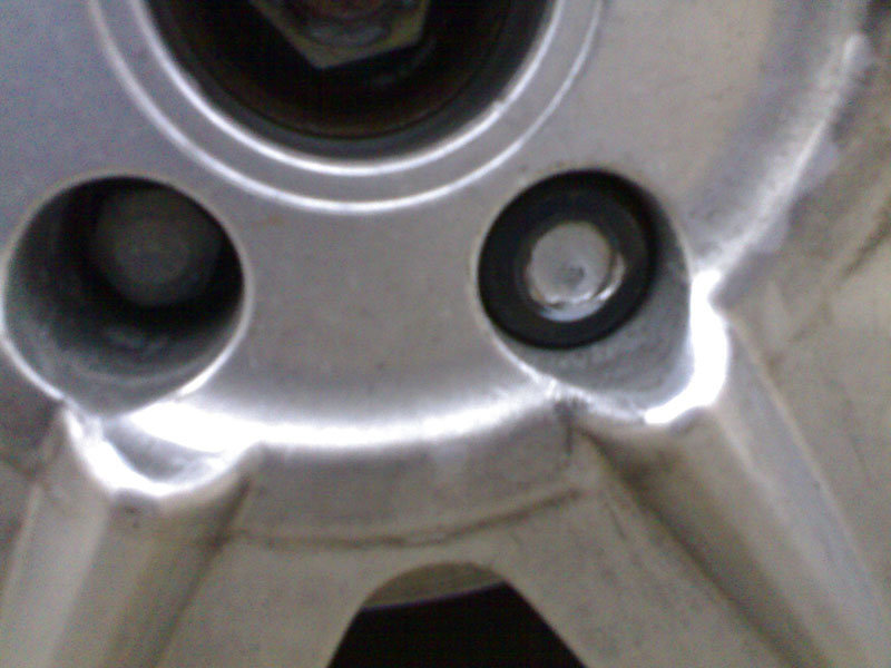

Ce week-end, j'ai décidé de changer mes plaquettes AV + AR, jusque là rien de grave...
A l'avant pas de soucis, passons à l'arrière ... c'est pas le même montage que sur le MR :evil:
Mais bon en bricolant avec une pince de faible largeur et un serre-joint je me suis débrouillé ....
On remonte les roues et là c'est le drame :lol:

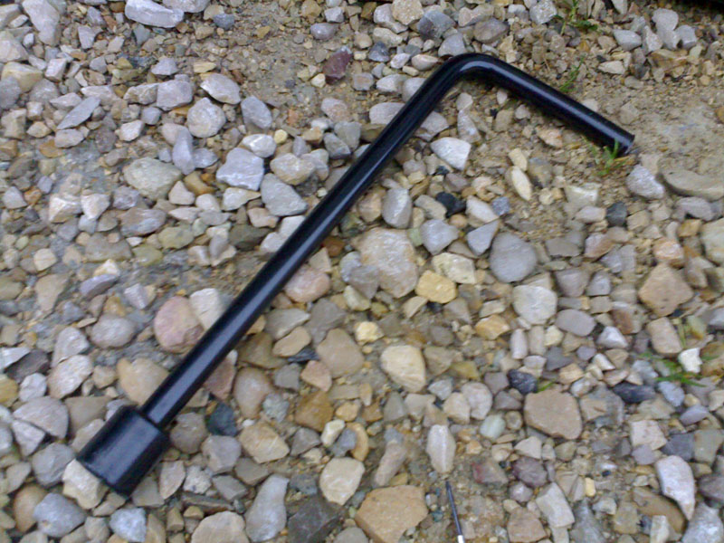

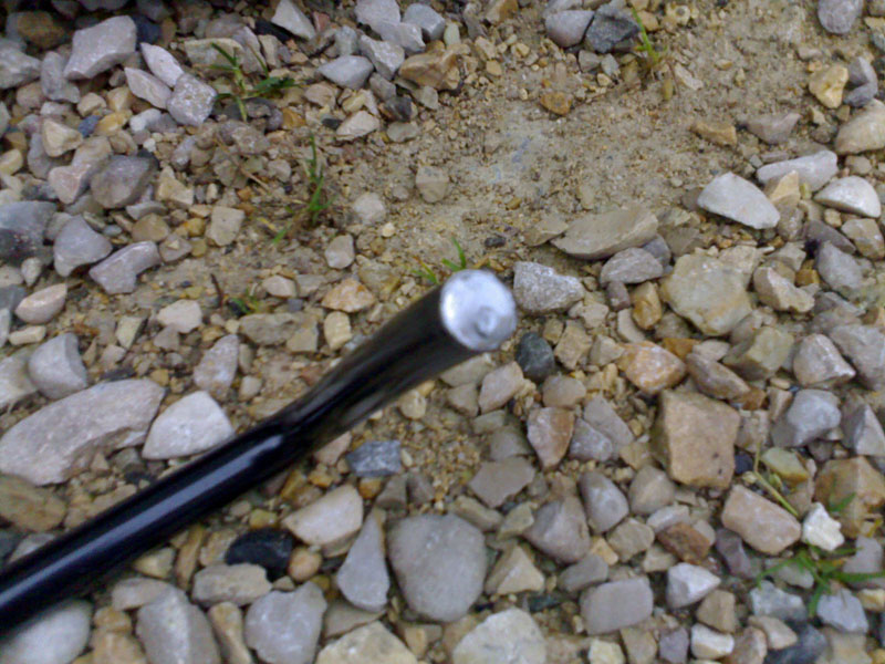

la manivelle ripe (ok ça arrive), je passe au boulon suivant et surprise : il en manque un morceau !!!!
Bien sur le morceau cassé est resté dans le puits du boulon ... je l'ai sorti avec un chewing-gum :lol:
J'ai envoyé un mail au service client Renault, qui a été très rapide à répondre et va m'envoyer un bon d'achat de 40€ chez Renault :D
A pu d'Avantime ....

Il m'est arrivé la même chose à la fin de l'été dernier. Le garage avait serré les boulons au pistolet comme des brutasses...
Au final, ils me l'ont ressoudée... :roll:

Petite mésaventure hier soir,
Je me suis garé un peu hard dans un trottoir et j'ai explosé mon pneu avant droit.....bravo !!!! Pneu ouvert sur 3 cm? MORTIBUS.
Mais la mésaventure ne s'arrête pas là...je vais chercher le cric et la clef pour démonter les écrous de roue...1,2,3 desserré mais au quatrième, la clef de M.....e c'est séparé en deux :shock: Soudure cassée...et voilà comment on reste comme un con :? sur le bord de la route pour du matos made in rono.
Bien-sûr pour couronner le tout le morceau de clef était coincé :x dans le trou de la jante..J'ai néanmoins réussi à le retirer et il a fallu que j'appelle l'assistance.
Moralité, je vous conseils de vous doté d'une clef digne de ce nom, pour ne pas vivre la même mésaventure :idea: .

Changez cette outil de m...e très fragile, pour ne pas vivre un grand moment de solitude au bord de la route.
Re: Vive le démonte écrou !!!!
Tu étais prévenu, et tu as préféré faire le Kakou avec ta super clé Facom, on t'avais dit à l'époque qu'il fallait la ressouder correctement, ce que j'ai fait sur toutes mes clé Renault, et elles sont plus solides !!!!
Cela dit, on est tous pareil, c'est quand ça nous arrive qu'on y pense et moi j'ai eu la chance que ça m'arrive dans mon atelier avec mon poste à souder :mrgreen: 8) DOmmage pour toi !!!! :P
