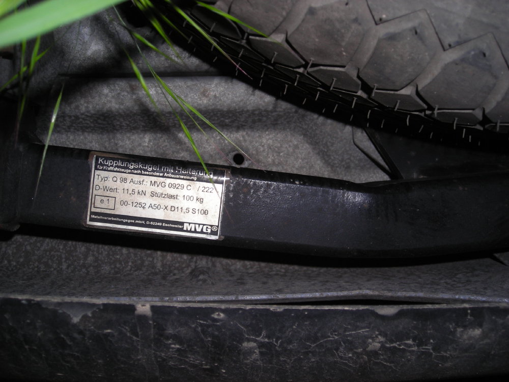

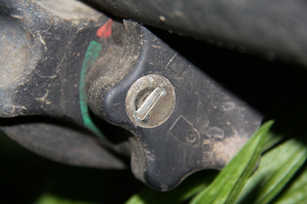

Il semble y avoir deux moyens d'identifier le n° de la clé : soit par la plaque référence qui est sur le support de la prise 13broches ou sur le montant principal visible sous la voiture, soit sur la serrure. Voir les photos.
A priori, le numéro qui est sur la plaque ne correspond pas au numéro de la clé (vérifié sur un vaisseau). Par contre, je ne sais pas si le n° qui est sur la serrure est le même que celui qui est sur la clé, ce n'est en tout cas pas le même que celui de la plaque. :roll:
Je lance donc un appel aux capitaines possédant un RDSO:
1) Pouvez-vous regarder votre n° de clé, le n° de la plaque (à priori correspondant au 222 sur la photo) et le n° qui est sur la serrure et voir s'il y a des correspondances?
2) S'il n'y a pas de correspondance, si vous avez le 222 sur la plaque et/ou le 105 sur la serrure, il est très probable que vous ayez la même clé que moi, merci de me faire signe par mp SVP. ;)

Déjà une réponse (merci orignal :wink: ), le n° de la clé est le même que celui qui est sur la serrure.

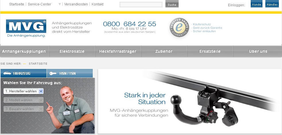

J'ai finalement commandé un jeu de 2 clés chez le fabricant MVG:
http://www.mvg-ahk.de/de/index.php
Le problème, c'est que le site est tout en Allemand... :mrgreen:
Avec un peu d'aide en Anglais de la hotline info@mvg-ahk.de , j'ai réussi à passer commande.
Il suffit d'aller ici : https://www.mvg-ahk.de/Ersatzteile-mvg/ ... ype=search
et de commander "Schluessel für Ersatzschlüssel / Schlösser / Ersatzschlüssel - keys (je 1 Paar)" (à mettre dans le panier "In den Wagen"
Il faut ensuite préciser le n° qui se trouve sur la serrure (pour moi le 105) et le type de système (System 2020), dans un cadre rouge dans le panier : Einkaufswagen
On choisit alors la livraison par courrier (Briefsendung 6.50€) pour limiter les frais de port.
On s'en tire finalement pour 36€ et une semaine de délai environ. :D
