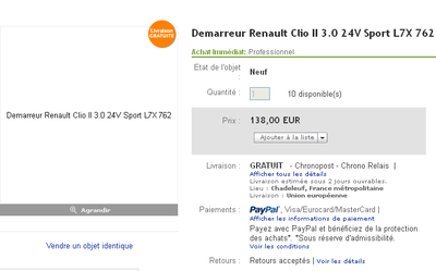

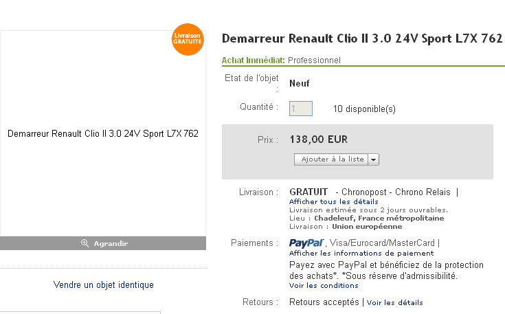

Changer les charbons, tu en as pour 1h max de taf après, je ne te dirais pas ou les trouver " voir chez un électricien auto " .
c'est peut être le même : http://cgi.ebay.fr/Demarreur-Renault-Cl ... 3cbfad621e .
Re: Démarreur V6 BVA (L7X)
nicolas07 a écrit :Changer les charbons, tu en as pour 1h max de taf, après je ne te dirais pas ou les trouver " voir chez un électricien auto " .
C'est peut être le même : http://cgi.ebay.fr/Demarreur-Renault-Cl ... 3cbfad621e .
Ça doit être le même genre, mais c'est le prix de celui qui est le bon chez Oscaro . . .
