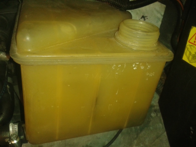

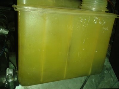

Salut à tous !

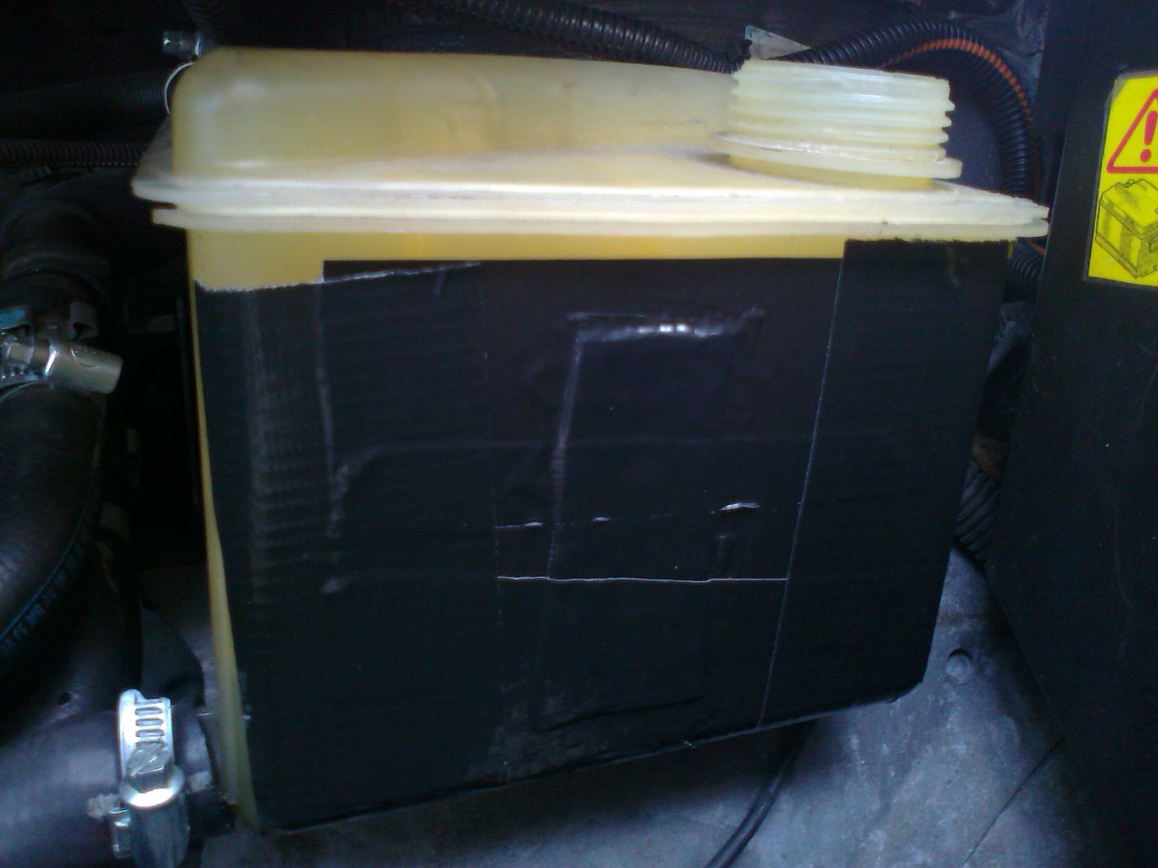

Petite surprise hier avant de partir en vacances aujourd'hui : le vase d'expansion du circuit de refroidissement est fendu sur sa face avant dans le sens vertical (trait noir sur la photo). Réparation de fortune pour colmater mais pas étanche à 100%. Apparemment la fente s'arrête au-dessus du niveau mini. Reste plus qu'à espérer que ça tienne pour la virée en Bretagne prévue jusqu'au 9 décembre avec petit halte à Oléron le dimanche 8 au soir. Ciao ! Alaing

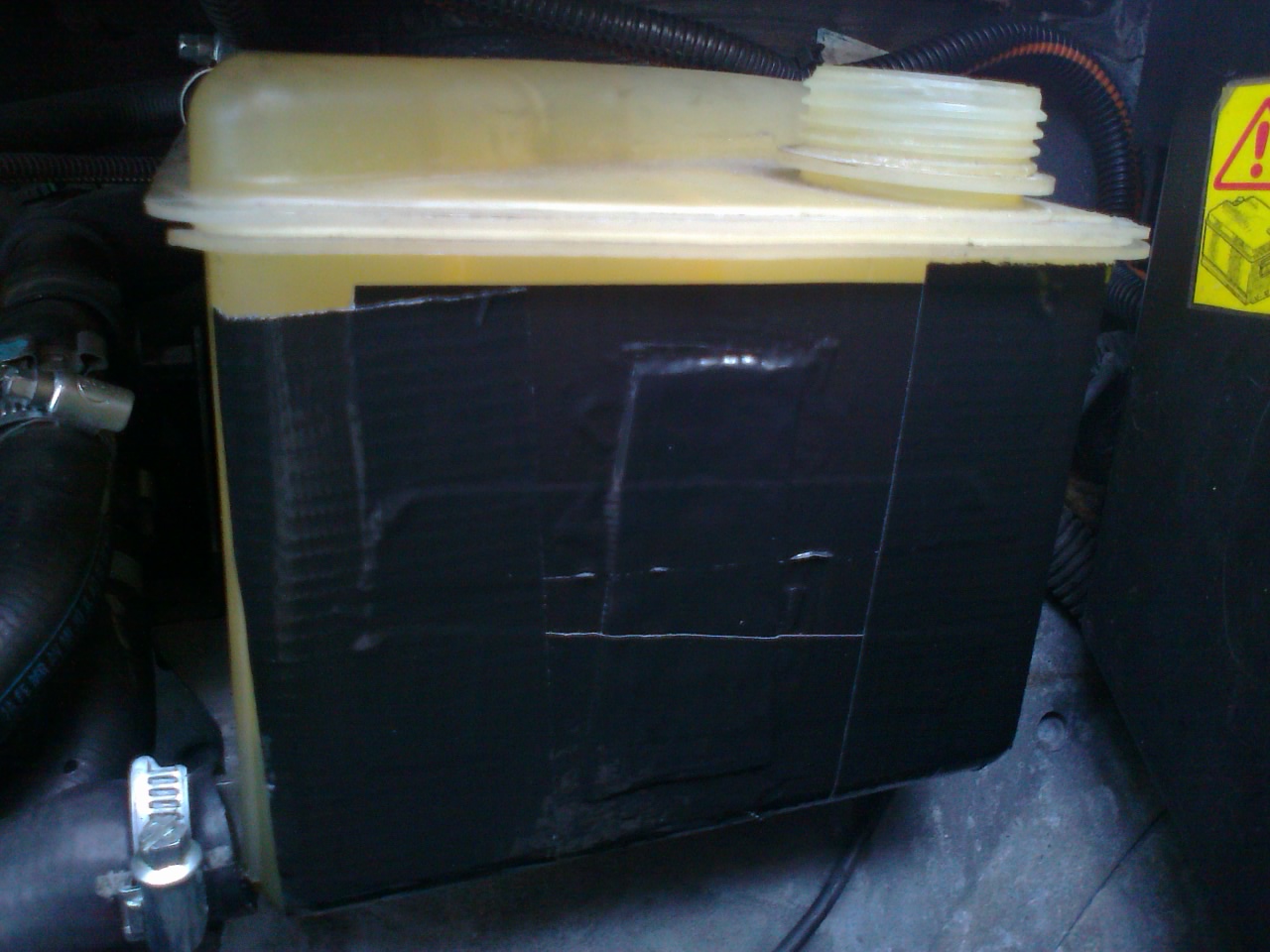

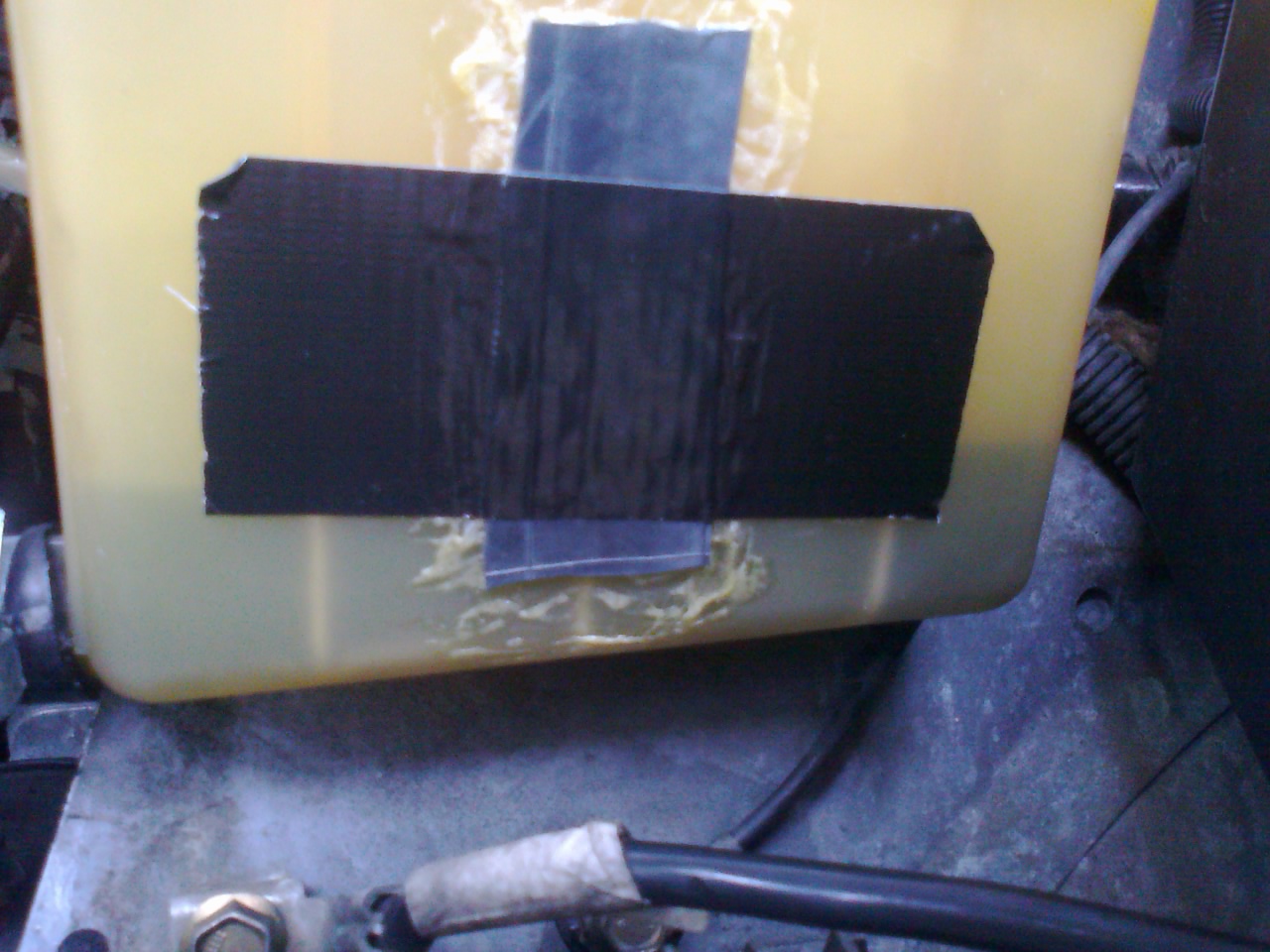

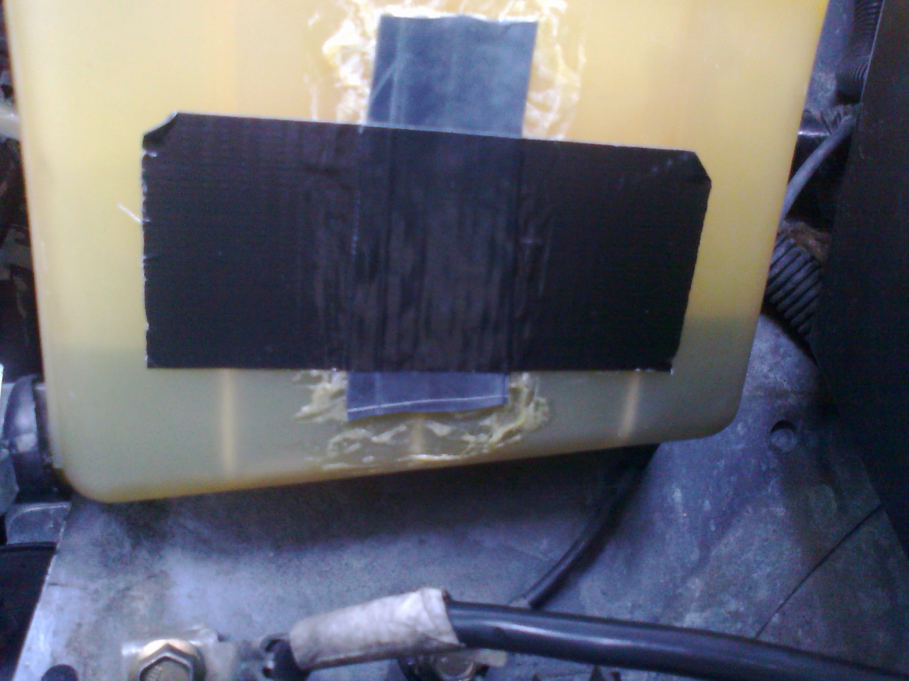

La suite : j'ai fait une réparation de (bonne) fortune qui a tenu les 2 000 km parcourus pendant les vacances.
Si ça peut servir à quelqu'un un jour, la voici.
J'ai acheté de la colle néoprène qui résiste aux fortes températures. J'ai bien nettoyé la surface du vase d'expansion.
J'ai collé un morceau de chambre à air et j'ai recouvert avec du gaffer (scotche toilé).
Entre-temps le neuf est arrivé, je n'ai plus qu'à l'installer.
Ciao ! Alaing
