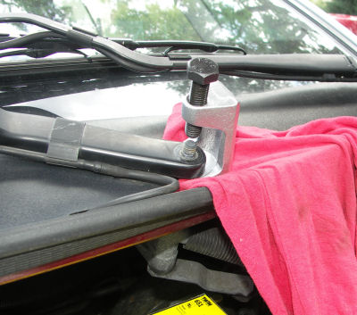

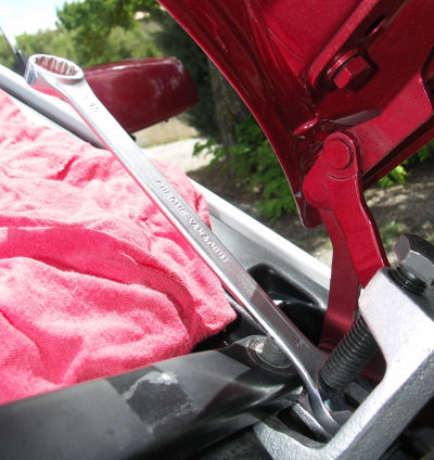

Bonjour à toutes et à tous...
Matériel nécessaire:
-clé à œillets de 16
-arrache-rotule + clé à œillets de 19
Après avoir retiré les deux boulons des bras d'essuie-glaces, je me sers d'un arrache-rotule pour ne pas forcer.
Coté conducteur comme mon arrache-rotule est trop gros et que je n'avais pas de meuleuse pour le retailler, je m'en suis servi comme point de levier.
Là il faut un peu de force mais surtout du contrôle et protéger le pare-brise au cas où... :wink:

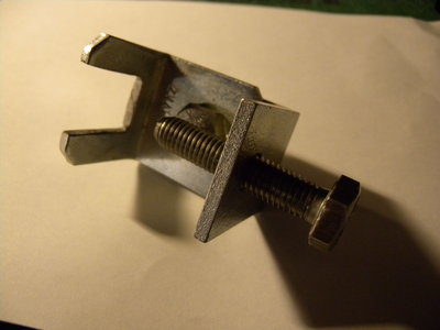

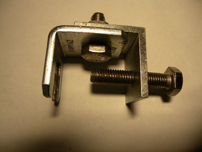

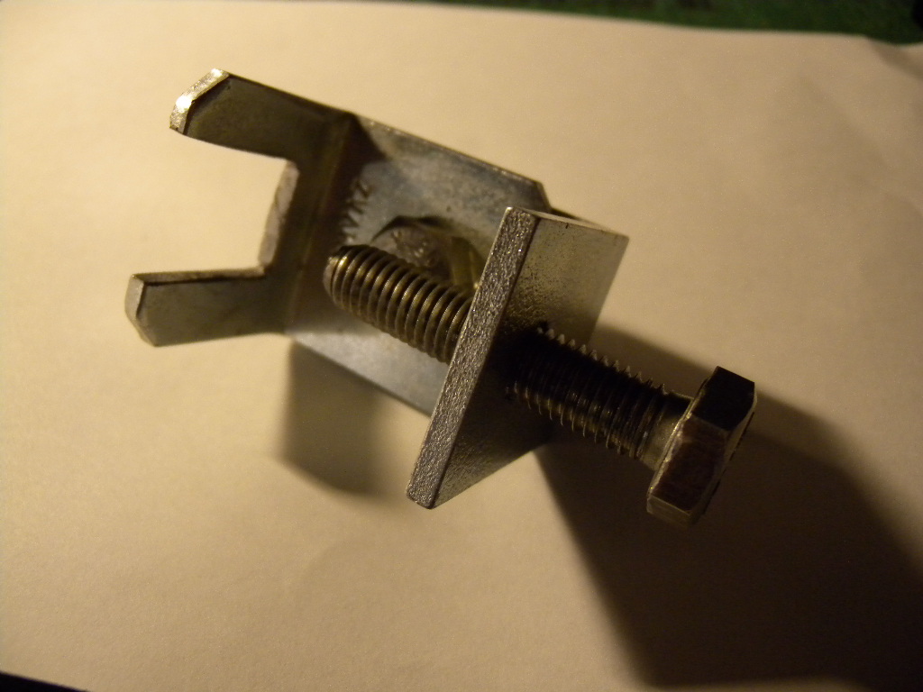

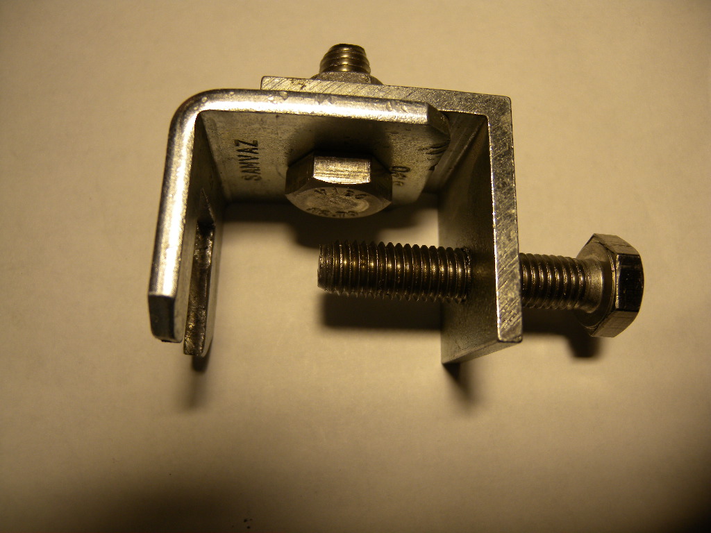

Pour les bricoleurs avec 2 bouts de cornière de 4mm et une lumière de 20mm.
BMW R1100RT.
Messages : 1883
Re: [Fiche:44] Dépose des bras d'essuies glaces
Chouette le démonte bras, mais il faut avoir qqs outils pour le réaliser, les cornières, une scie à métaux ou une fraiseuse, une perceuse et le forêt adhoc au diamètre de perçage pour les taraudages, le taraud, le tourne à gauche, un étau, une lime douce, et quelques temps pour la réalisation...avec la visserie :wink:.
troublouse
Messages : 535
Message par troublouse »
C'est vrai : je ne jette rien...ça peut toujours servir :mrgreen:
