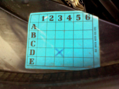

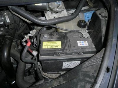

En voila une, OTS: C2 = remplacement des patins du toit coulissant pour la suppression des bruits et du broutement lors des mouvements av et ar ! Réalisé juste avant la livraison au client
. C'est la seule effectuée sur mon carrosse : étiquette bleue au dessus de la batterie, sur la boite à fusibles
Re: lexique ots
Avec une photo de l'etiquetteag17 a écrit :En voila une, OTS: C2 = remplacement des patins du toit coulissant pour la suppression des bruits et du broutement lors des mouvements av et ar ! Réalisé juste avant la livraison au client. C'est la seule effectuée sur mon carrosse : étiquette bleue au dessus de la batterie, sur la boite à fusibles

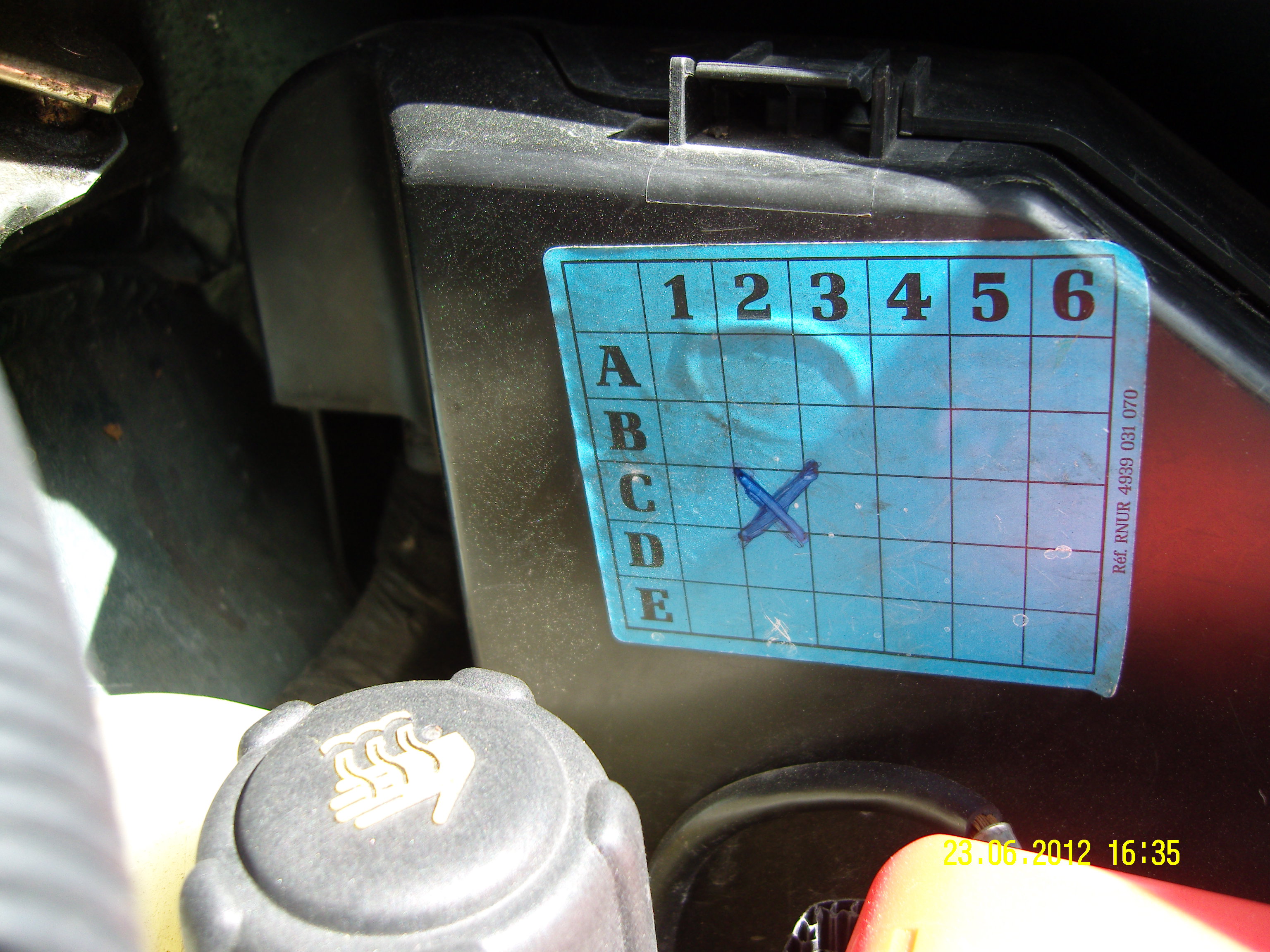

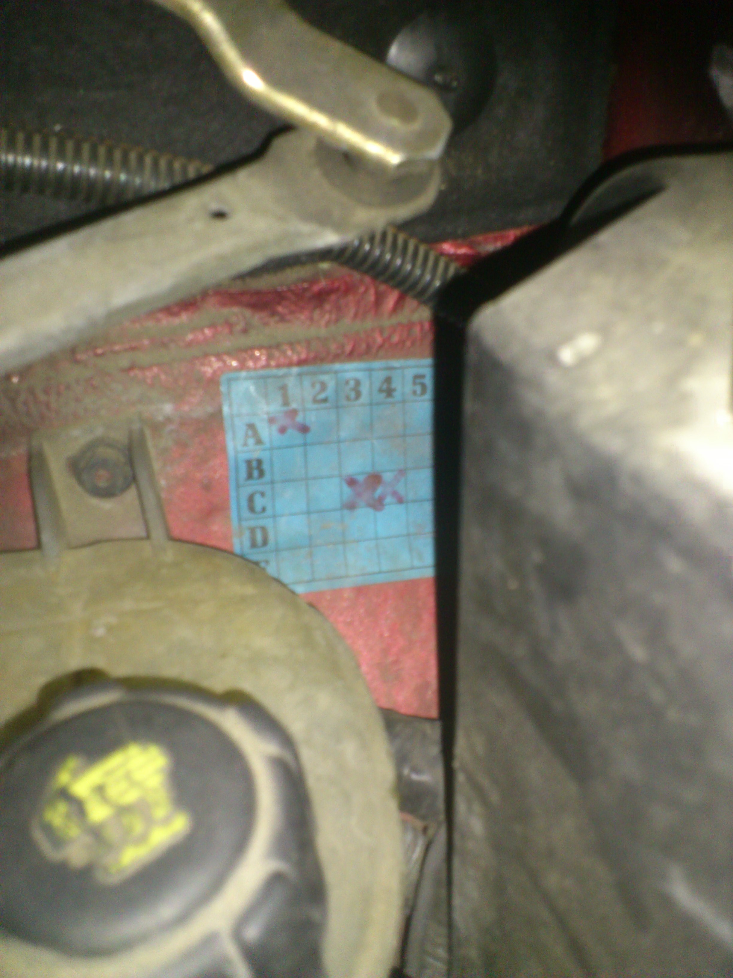

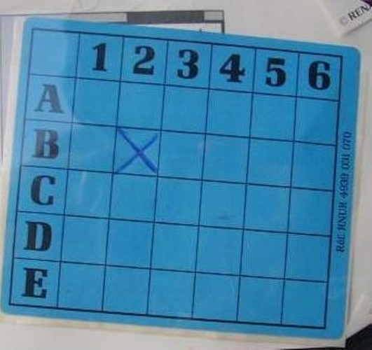

3 exemples d’étiquettes bleues.
