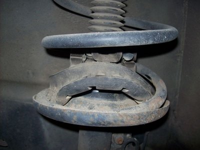

Tu n'aurais pas par hasard le filtre absorbeur de choc du ressort avant droit qui serait sorti de son logement
comme sur la photo (c'est le côté gauche - photo duc.l)

Non, pas le bielettes ou rotules de direction, Norauto l'aurait vu, et avec un réglage para, normalement une voiture va droit, sauf si les pneus sont d'usures irrégulières ou de diamètres différents. Elle tire, toujours à droite et jamais à gauche ? Quand il y a eu inversion des pneus avant et arrières, petite amélioration ou pas du tout ? Un étrier de frein n'est pas grippé ? (Pour le savoir, facile tu touche chaque roue après avoir rouler environ 10 km sans freiner, si une roue est plus chaude que les autres, c'est qu'il y a un frein qui grippe. Sinon, vérifier la pression des 4 pneus. Ton volant est au centre quand tu vas droit ?
Essaie tout ça et dit nous....
Re: bientôt posséseur d'une Avantime, autoradio mp3?.
Bonsoir, il y a effectivement une très légère amélioration, mais ça tire quand même toujours à droite, au niveau des étrier de frein on l'aurait vu quand la voiture était sur le pont, non? là toutes les roue tournaient en roue-libre sans frottement, sinon du coup j'ai pris rendez-vous chez renault lundi, on verra bien..
Merci en tout cas pour tous les conseils, j'essaierai demain de voir ce que vous m'avez dit de vérifier, à bientôt.

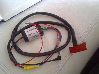

hello,
il me reste cette interface :

je suis interressé par ton interface, comment peut-on procéder? et au passage comment puis-je récuperer la connection qui va vers la commande au volant? ("Vers Connecteur télécommande
de l’Avantime (récupéré sur ampli
tuner d’origine déposé)" sur le schemas....)
avantimement.
avantimement.

Envoi moi un mp avec tes coordonnées ...hernan29 a écrit :je suis interressé par ton interface, comment peut-on procéder? et au passage comment puis-je récuperer la connection qui va vers la commande au volant? ("Vers Connecteur télécommande
avantimement.
Pour l reste , il faut une 2ème interface ... Koukiz ? Tcas la ref ?

Mp envoyé, c'est une affaire qui roule mais juste une question, pour le branchement de la fameuse interface de commandes au volant, j'ai sorti l'auto radio et je ne comprends toujours pas comment je récupère le faisceau qui va vers la commande au volant, quelqu'un le sait-il?
(parce que sur le tuto concernant la privilege il semblerai que ce soit sous le siege passager, est-ce pareil sur une dynamique?..)
merci d'avance.
