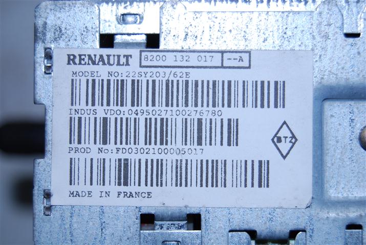

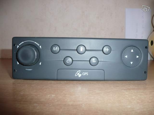

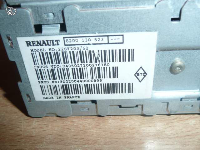

Je donne 2 photos :
- la photo du panneau de laguna 2 issu de l'annonce, on remarque la référence : 22SY203 / 62 (Pas de E)
- la photo de mon panneau de commandes Avantime, on remarque la référence : 22SY203 / 62E (Avec un E)

Je donne 2 photos :

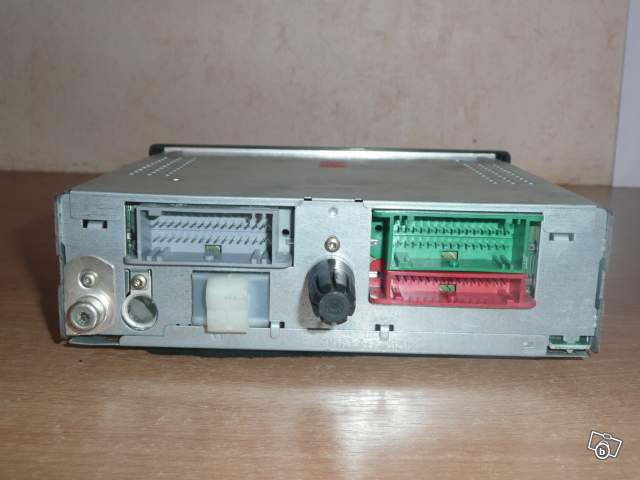

Les photos complémentaires du panneau de commande Laguna 2.
Encore une fois, ca semble identique au notre mais...
QQ'un pourrait il confirmer que je pourrai acheter ou si ca n'est simplement pas compatible avec notre vaisseau ?

normalement c'est les memes,a la difference que le connecteur rouge n'est pas present sur le boitier de commande de l'avantime.
- Messages : 4363
Re: Votre validation avant achat
c est le connecteur d affichage au tdb de la laguna me semble non ?koukiz a écrit :normalement c'est les memes,a la difference que le connecteur rouge n'est pas present sur le boitier de commande de l'avantime.

Si si !! je l'ai le connecteur rouge sur mon panneau Avantime.
Tu pourras confirmer Maitreti.
Par contre, pas de connectique prévue à brancher dessus.

est ce que par hasard tu n aurais en fait pas un panneau d avantime ??!!OASIS a écrit :Si si !! je l'ai le connecteur rouge sur mon panneau Avantime.

Je confirme, voir l'extrait des docs de brio, page 46.
Le connecteur rouge apparait bien, noté "non utilisé".

Moi aussi j'avais le connecteur rouge

Donc connecteur rouge présent sur le panneau d'Avantime, d'après nos témoignages et d'après les guides de réparations.
Par contre, non utilisé.
