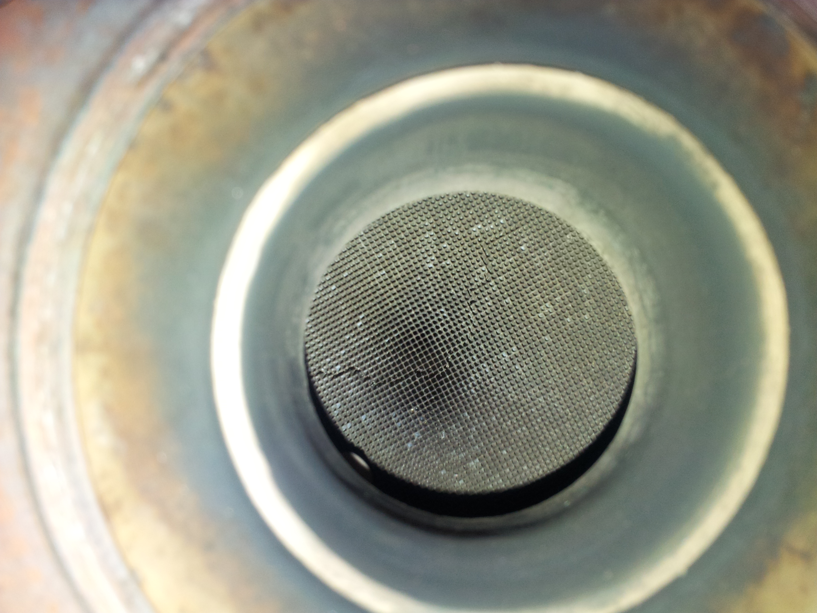

Nouveau vidage de pré-catas ces jours-ci !!!!
Ceux de le_alain, qui a eu le message fatidique, comme il habite en Seine et Marne, il a pu m’amener le bolide.
Après 5h de bonne galère (vis à disquer au ras du radiateur car soudée par la rouille), vis qui pètent en voulant desserer, cardan droit grippé dans le palier intermédiaire, et liaison pré-catas/catas complètement soudée par la rouille (disquée aussi), le diag est fait !!! Pré cata avant fissuré en 3 parties, je mets une photo mais on ne se rend pas bien compte.
Moralité, la sonde détecte dès la casse du pré-cata, donc il reste un peut de marge avant la casse du moteur, je pense que ça peut tenir un peu, mais c'est poker !!!!
Je me tâte, pendant que j'ai tout de démonté sous les yeux pour faire des tubes inox à la place des pré-catas, afin d'avoir des pré-catas d'avance pour le faire chez les prochains (Aubade en premier....)
