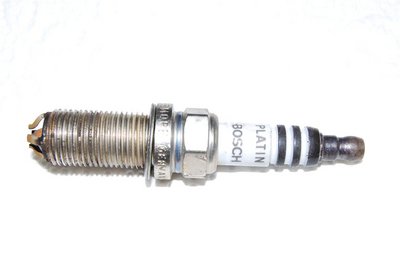

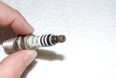

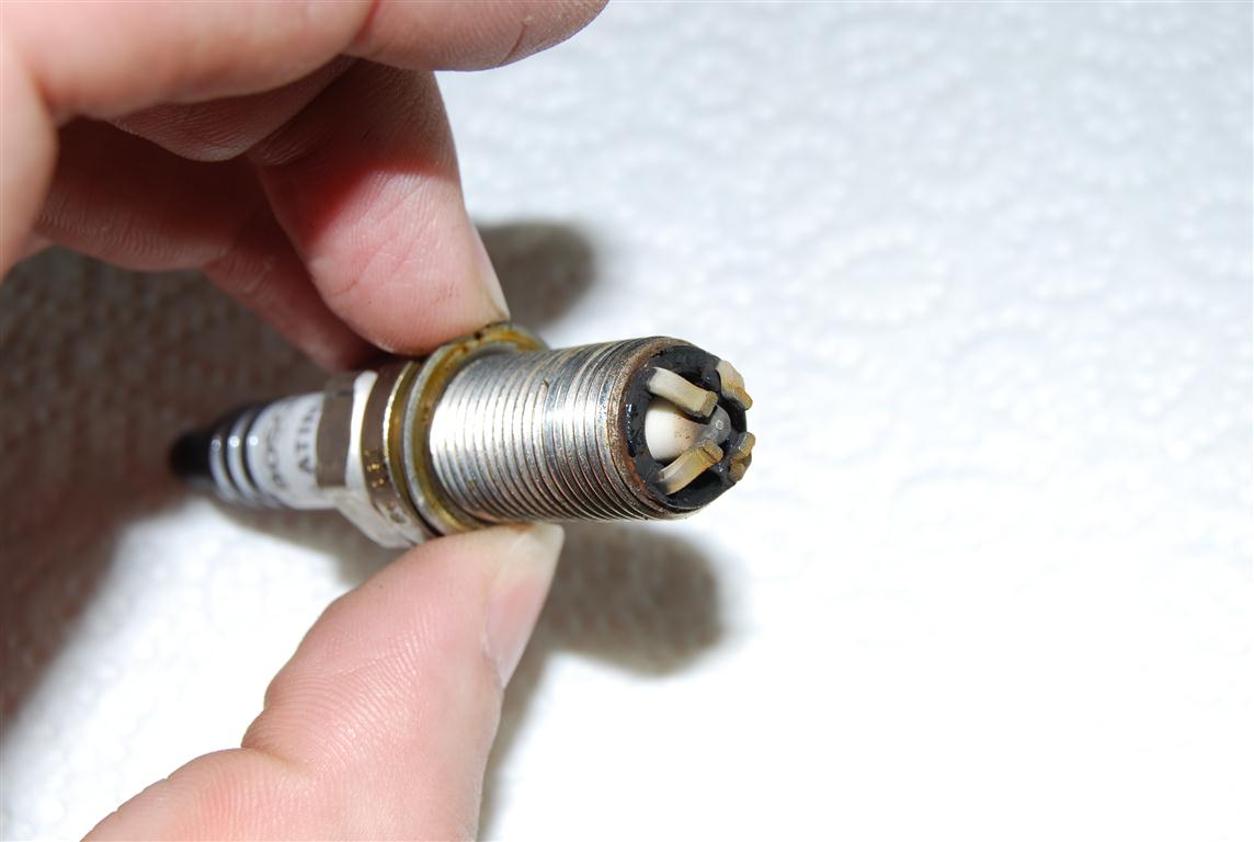

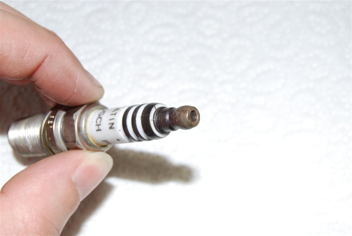

Bon ben cardan changé c'est mieux mais j'ai toujours des vibrations.
Maitreti a testé mon vaisseau et il est absolu dans son diagnostic : bougies.
Sachant que mon vaisseau broute à froid, limite de calage et que le diag ne donne aucun defaut injection ni sondes lambda.
Il a sans doute ( ? ) raison.
Alors je me lance, déjà avec les 3 faciles d'accès.
J'en ai sorti une (celle du milieu des 3 devant) et voici les photos.
J'attends votre avis même si à l'oeil je pense pas qu'on puisse être sûr de leur état.
A priori elles ont été changées il y a 55kKM et 2 ans.

- Messages : 6873
Re: Vibration à bas régime
Faut compter 10€ par bougie pour en avoir des bonnes... sur Oscaro. Je vais en commander pour l'AG, si tu veux faire le changement à ce moment, là, je peux t'aider... Car le démontage du collecteur n'est pas forcément évident pour un néophyte....
Mais d'ailleurs, avant de changer ton cardan, tu aurais dû changer tes bougies, il vaut mieux commencer par les pièces les moins cher quand on est pas sur et surtout écouter les copains surtout Maitreti, qui, Même s'il n'est pas l'as de la méca, a quand même une expérience non négligeable sur un engin qui en définitive a toujours les mêmes problèmes récurrents....

J'ai brosser un peu les 4 electrodes de mes bougies d'origine et je les ai remontées.
Le tout en un temps record !
Je vais essayer de me faire rembourser les bougies citroen et finalement acheter les renault hors de prix

Si ça n'a rien fait, change de piste, ce n'est pas les bougies... Ta conso instantanée marche ???
La puissance est normale ?
A quelle régime moteur sont les vibrations ?
