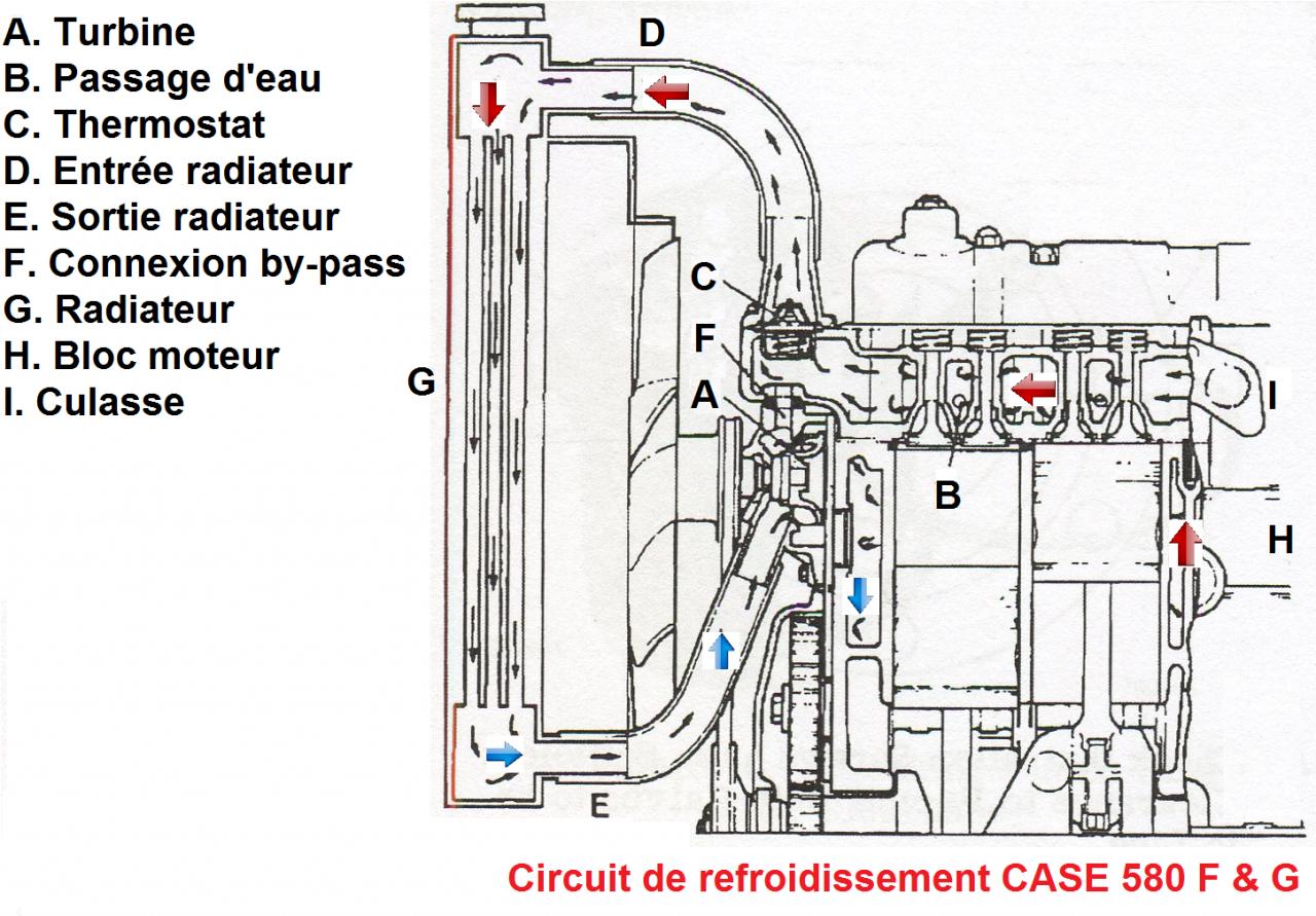

j'ai verrifié sur le net :
Brio77 a raison.
La circulation dans le radiateur de refroidissement est géré par le calorstat
La circulation dans les aérothermes est permanente ....
Mea culpa
JFC
Brio77 a raison.

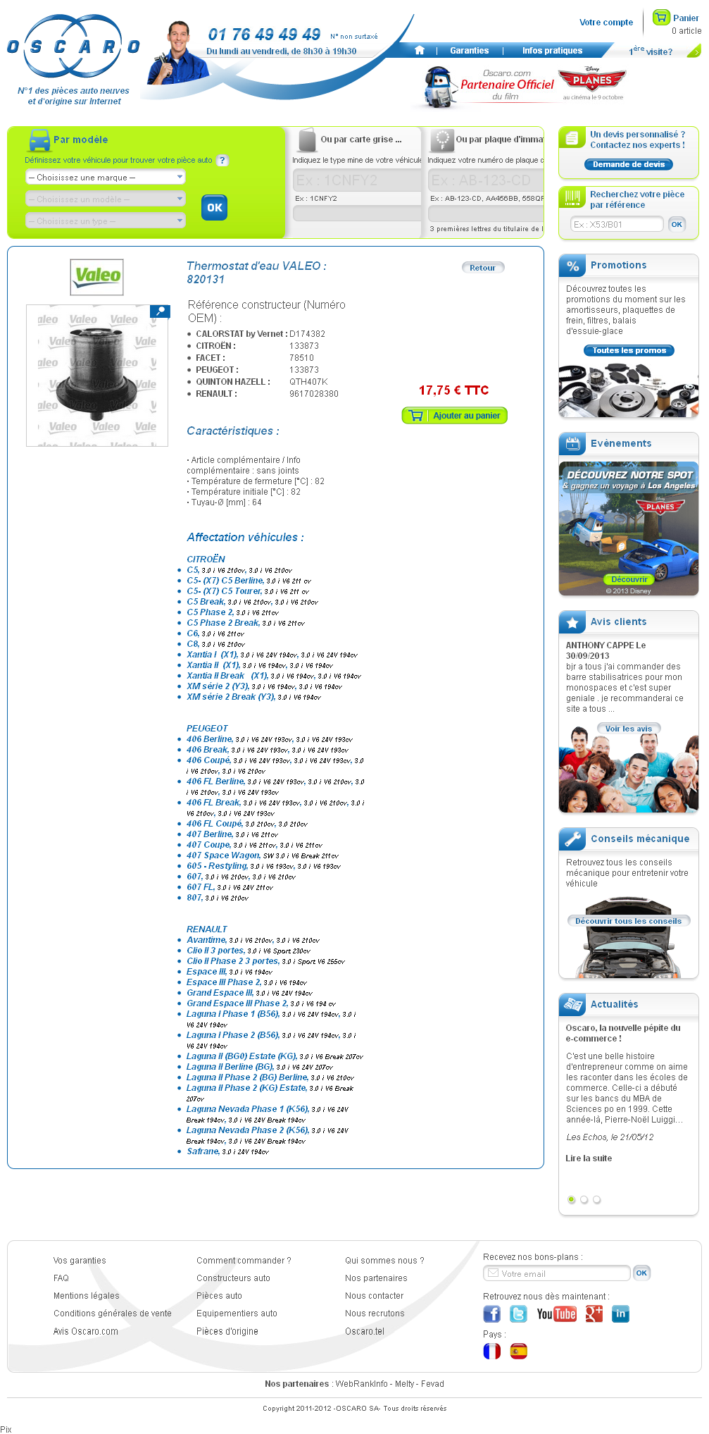

http://www.oscaro.com/thermostat-d-eau- ... 3632-316-p
Sur le V6, il n'y a qu'un calorstat qui commence a s'ouvrir à 82ºC et est ouvert à fond à 88ºC (de mémoire).
