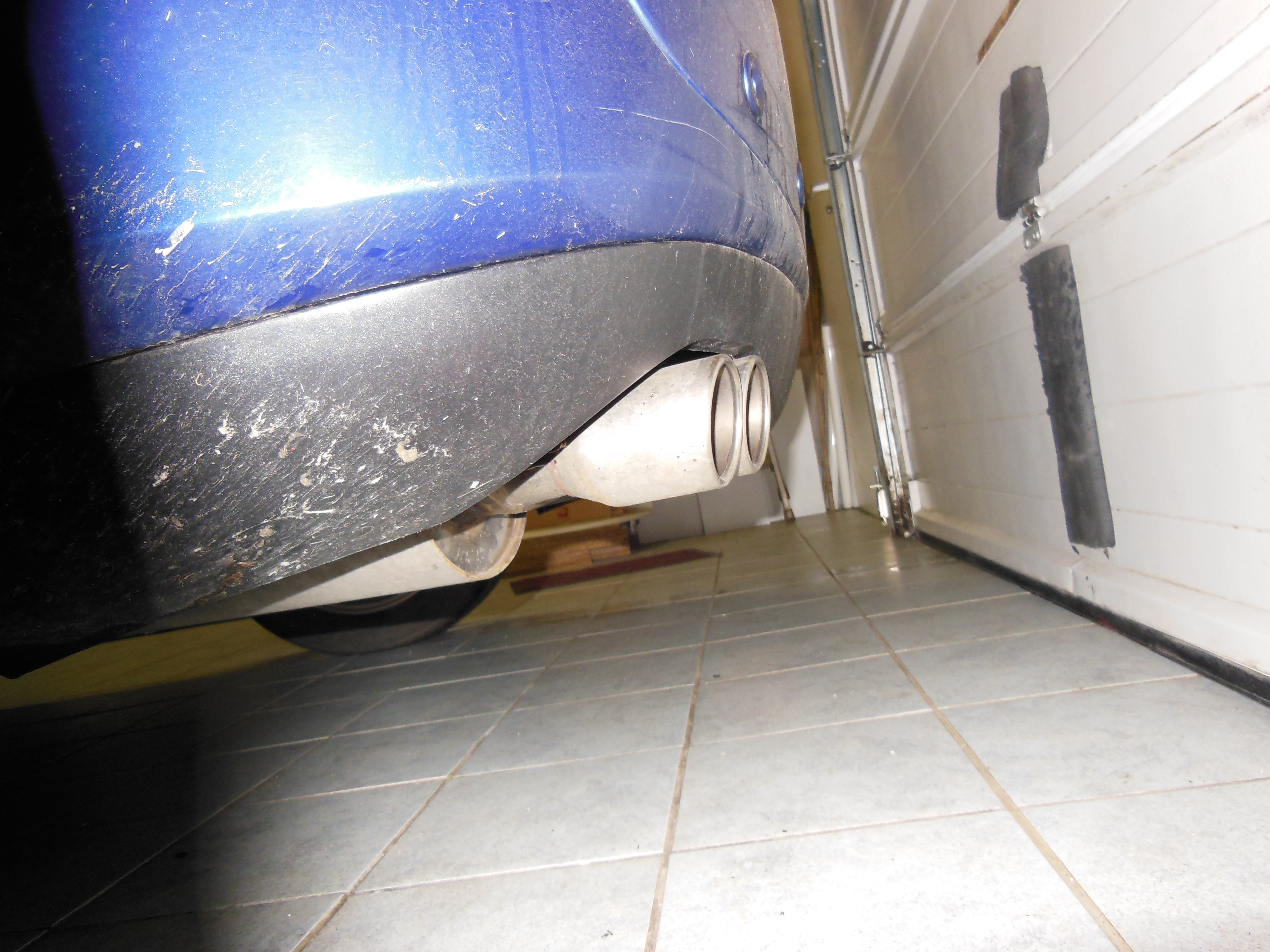

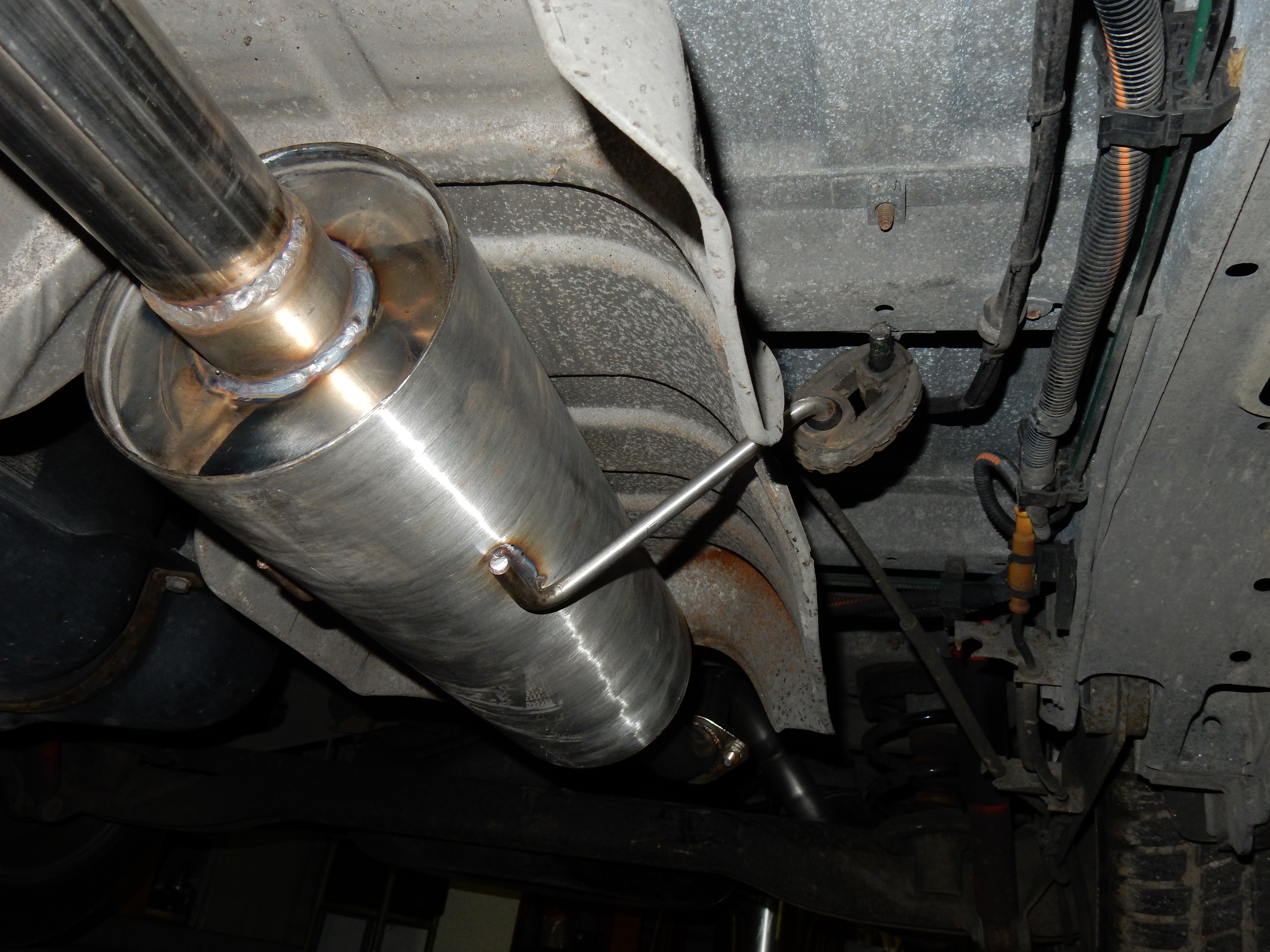

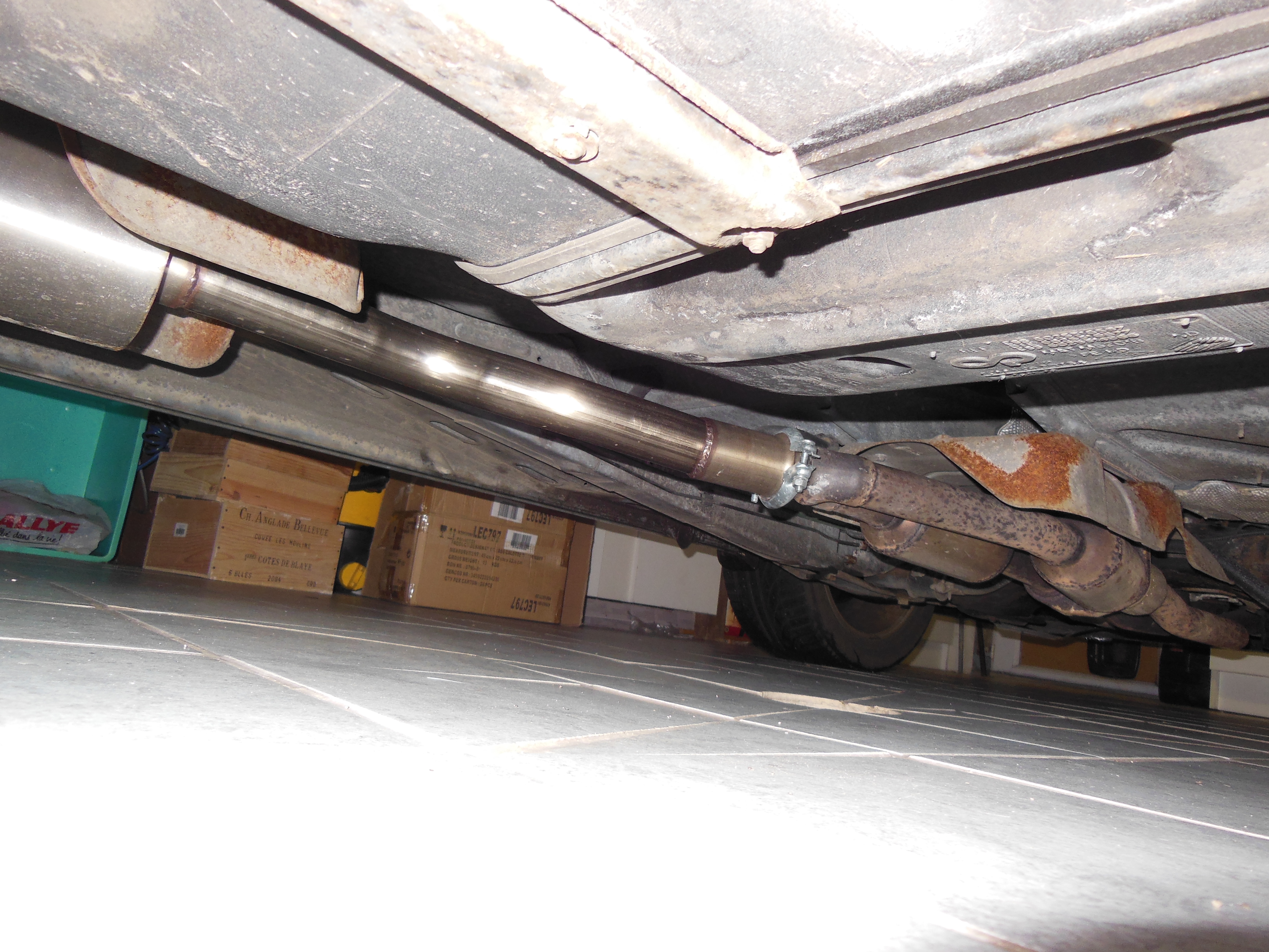

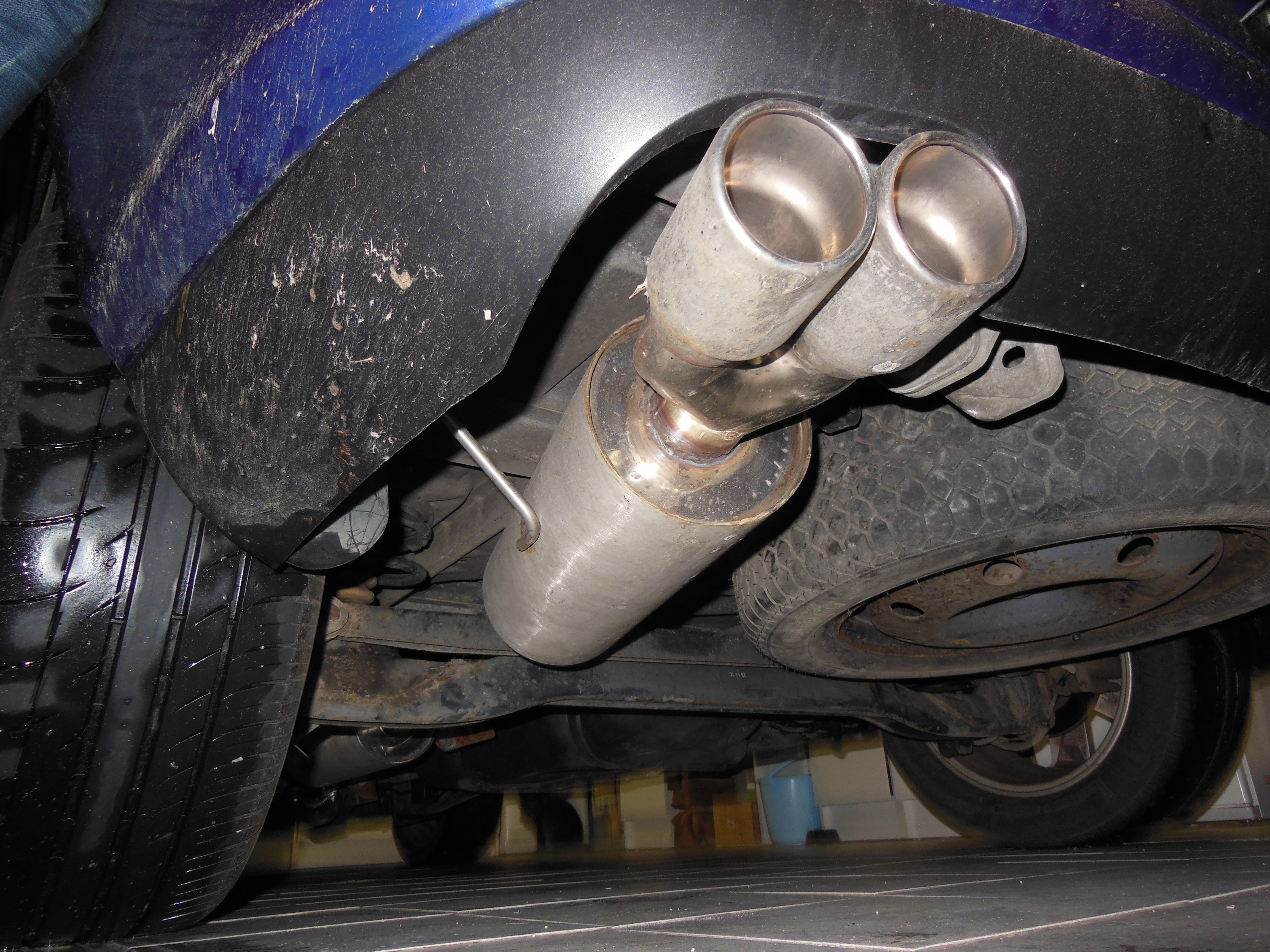

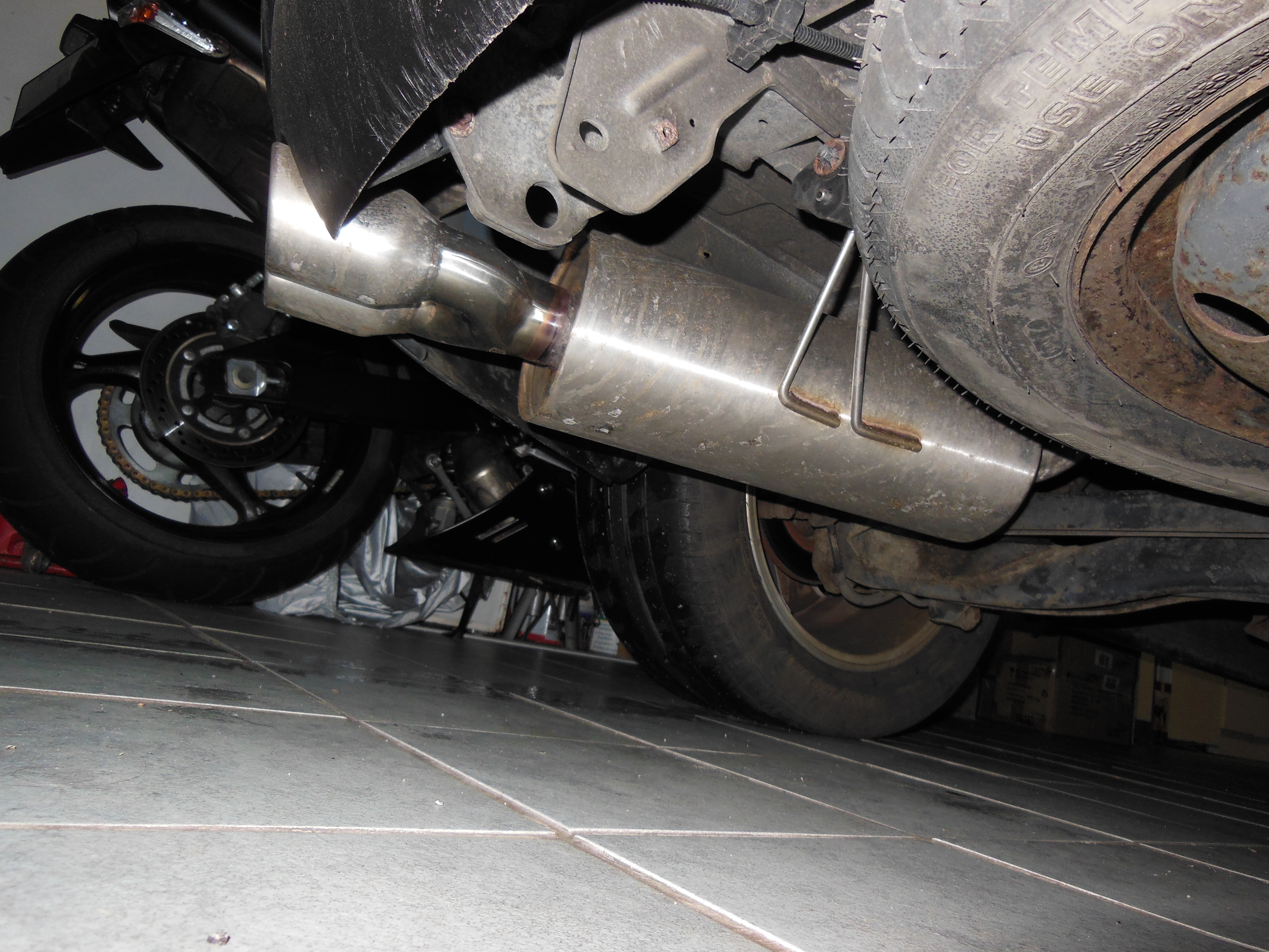

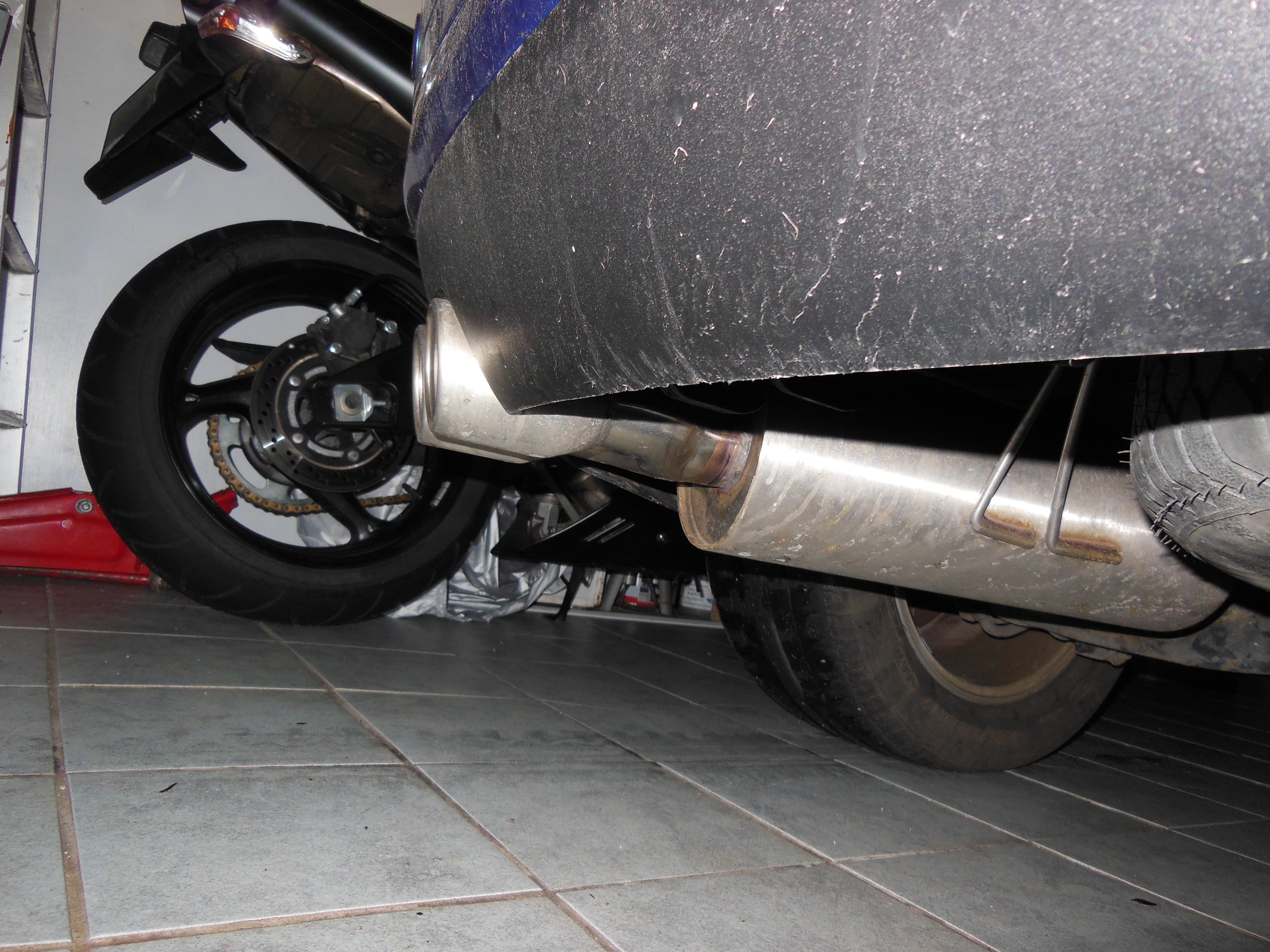

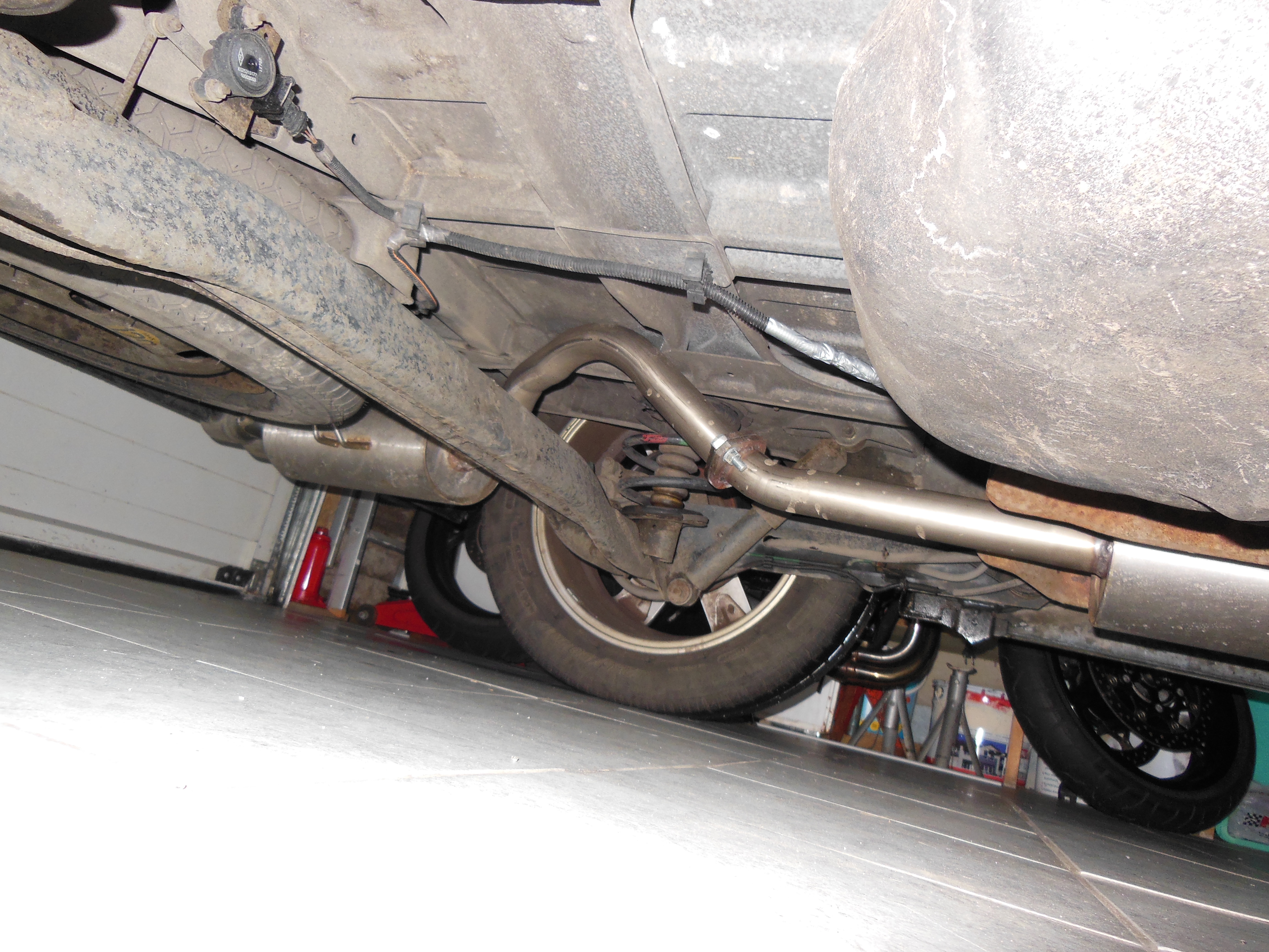

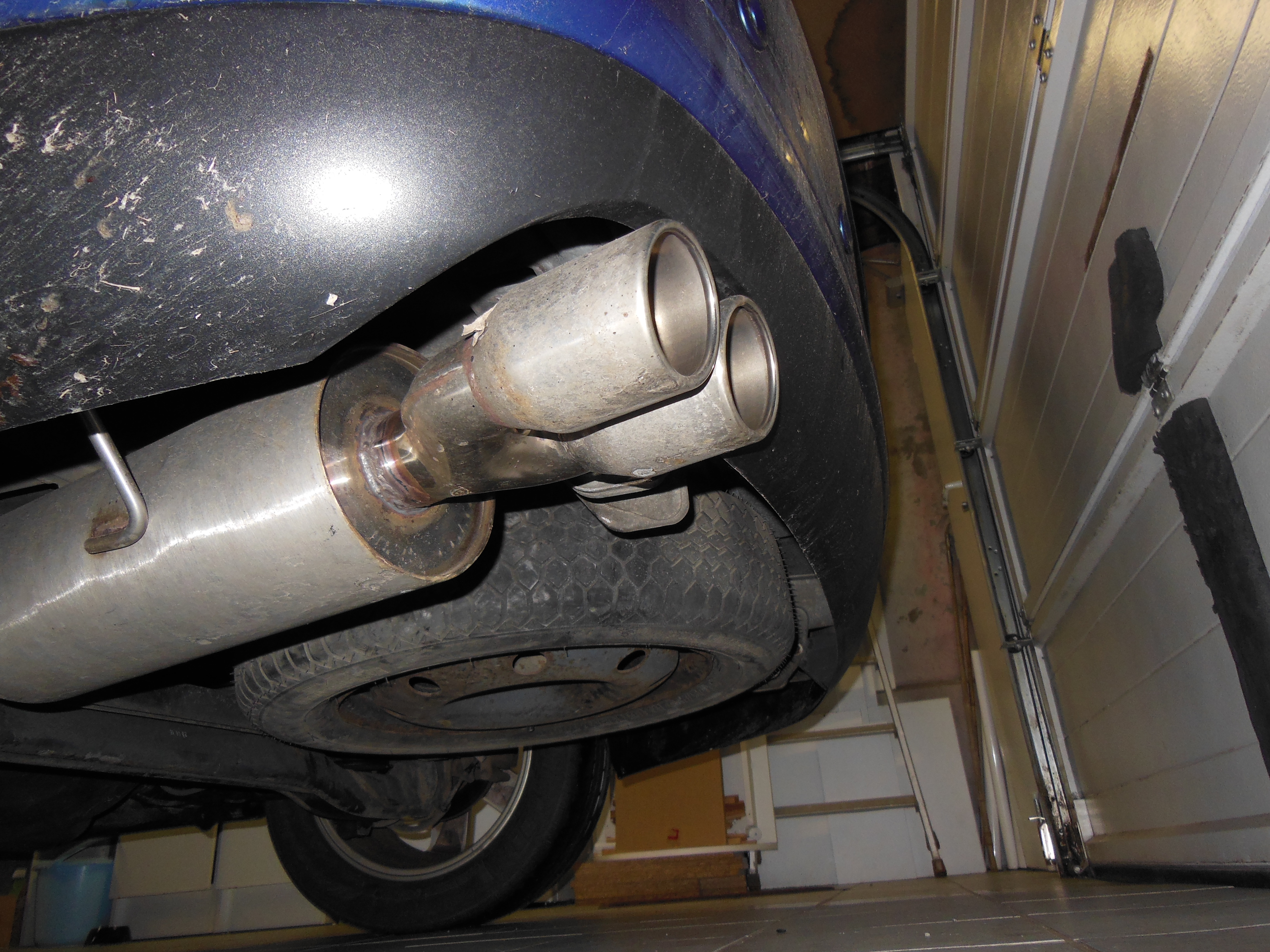

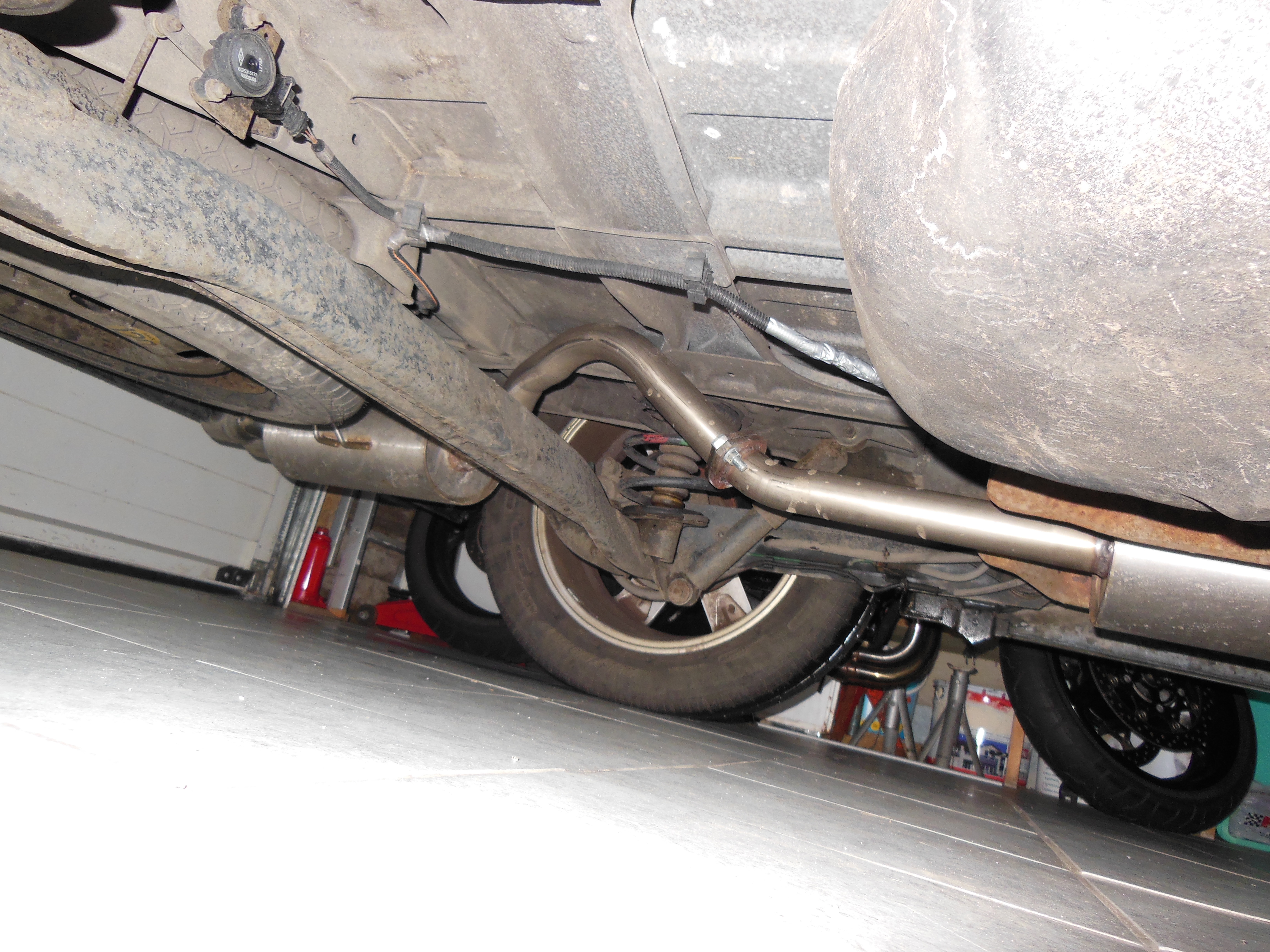

Pour répondre à la demande (salut Alain) voici les photos qui J'espère répondent à vos attentes:

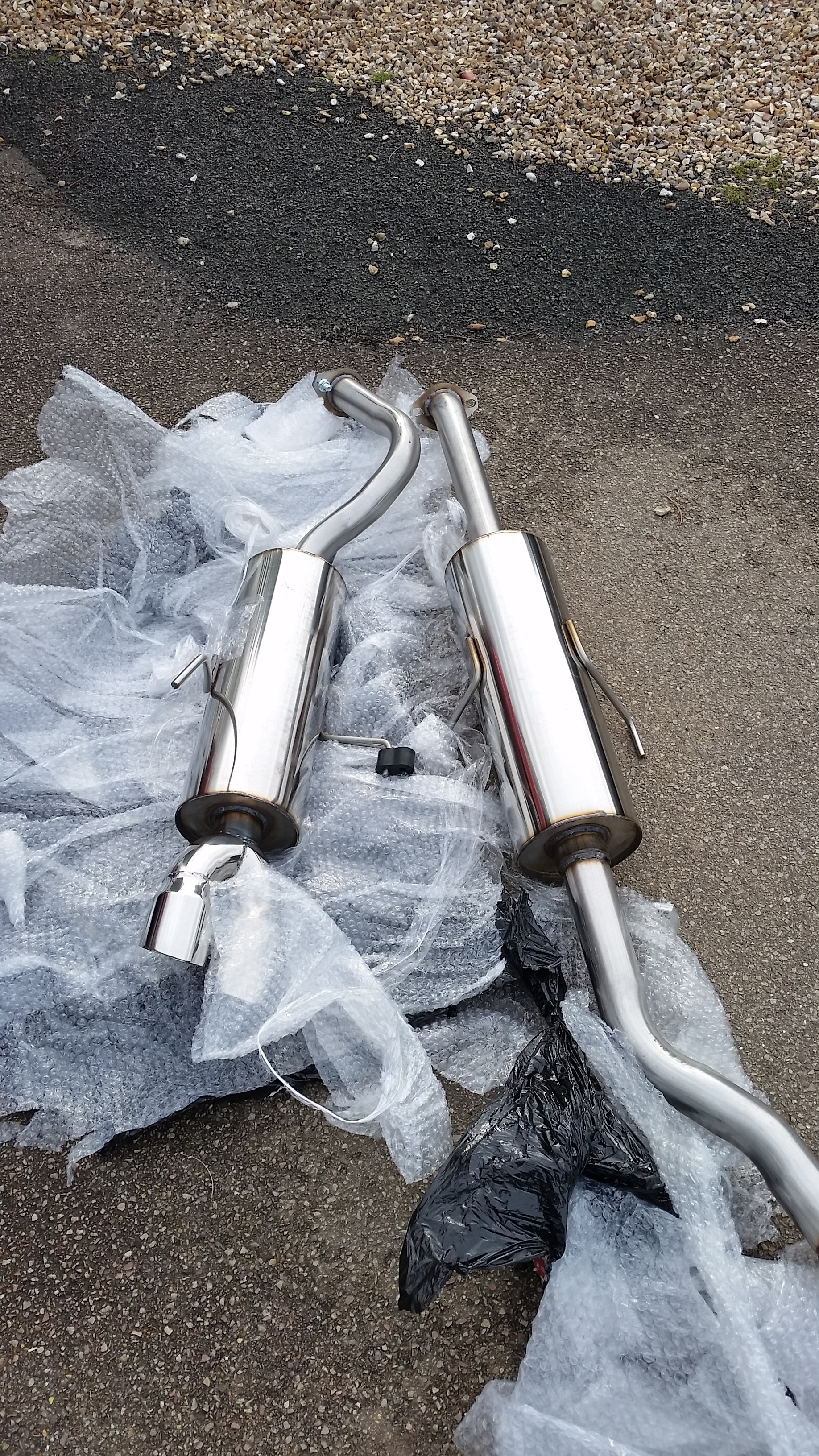

Je l'ai payé 375 livres sterling (soit 500€ environ) et 40 livres de frais de port (50€).
550€ au total (L'euro dévisse partout en ce moment)
Je l'ai commandé le lundi 26, il est arrivé chez moi en Sarthe le jeudi midi par UPS, ultra rapide!!!!
Le montage va avoir lieu cet après midi, je ferai quelques photos!!!!

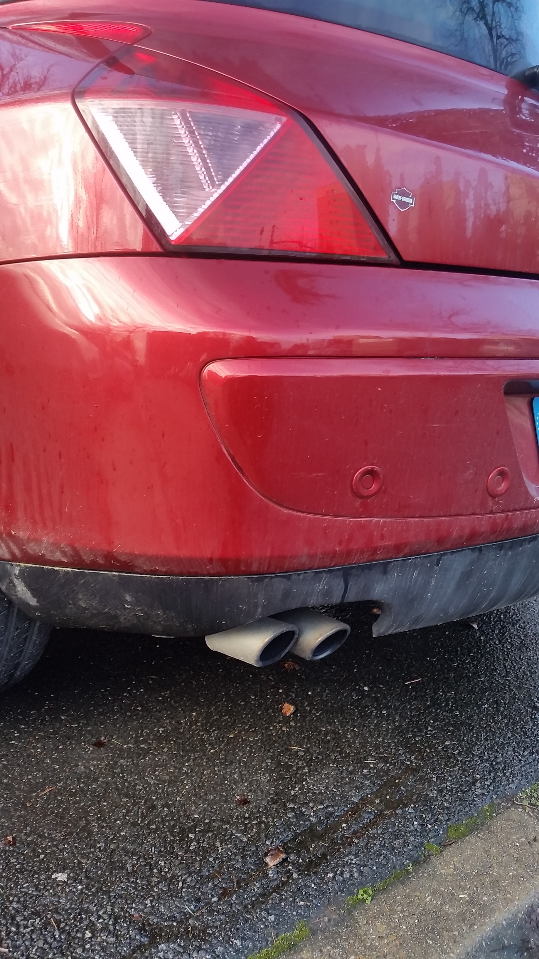

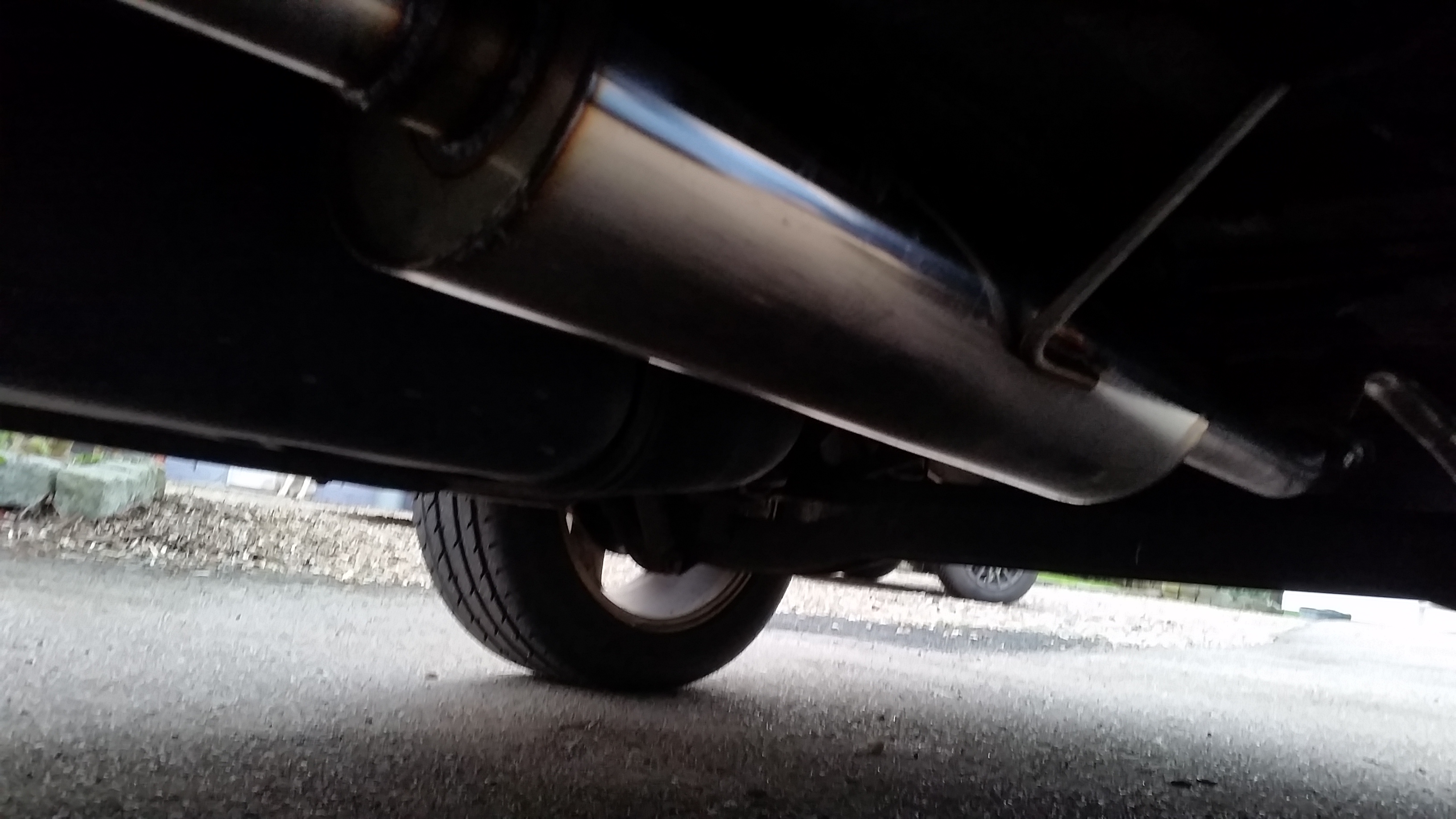

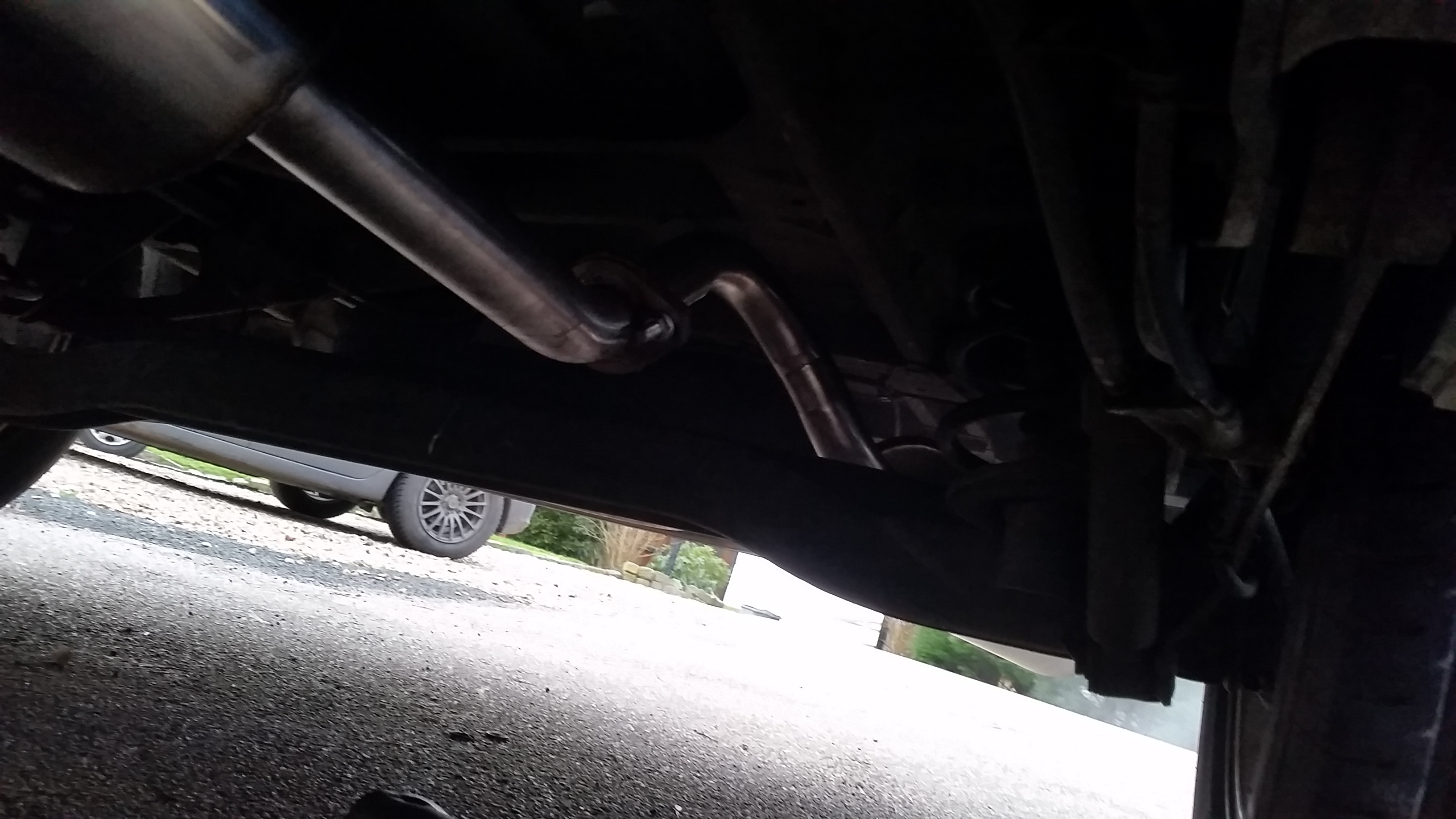

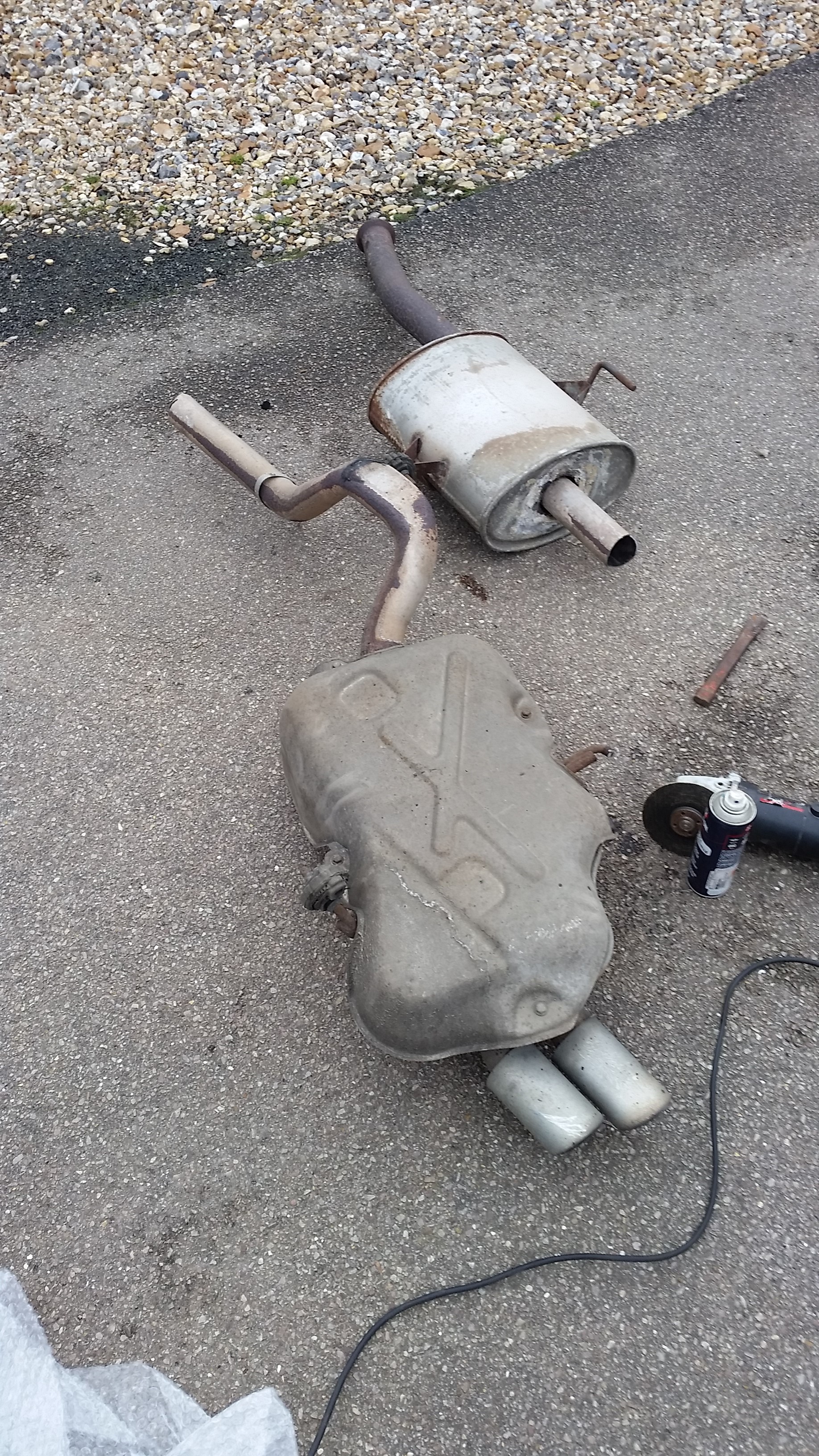

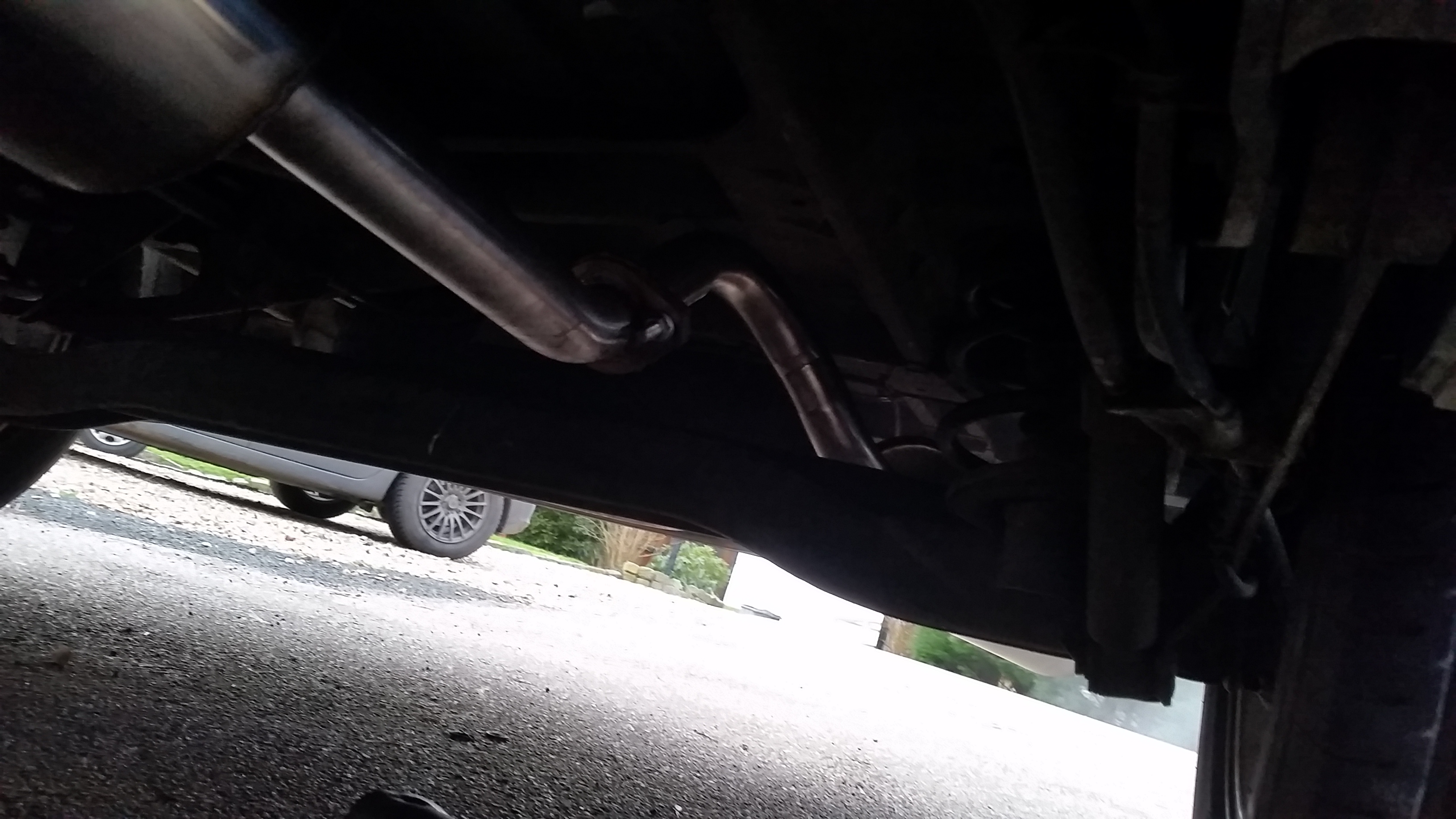

Voilà, c'est fait, c'est monté depuis lundi après-midi. Il n'y a rien à dire, le pot inox est superbe, d'une très belle facture. Même les soudures sont faites en inox (Certains sont juste faits à la bonne vieille ferraille....)

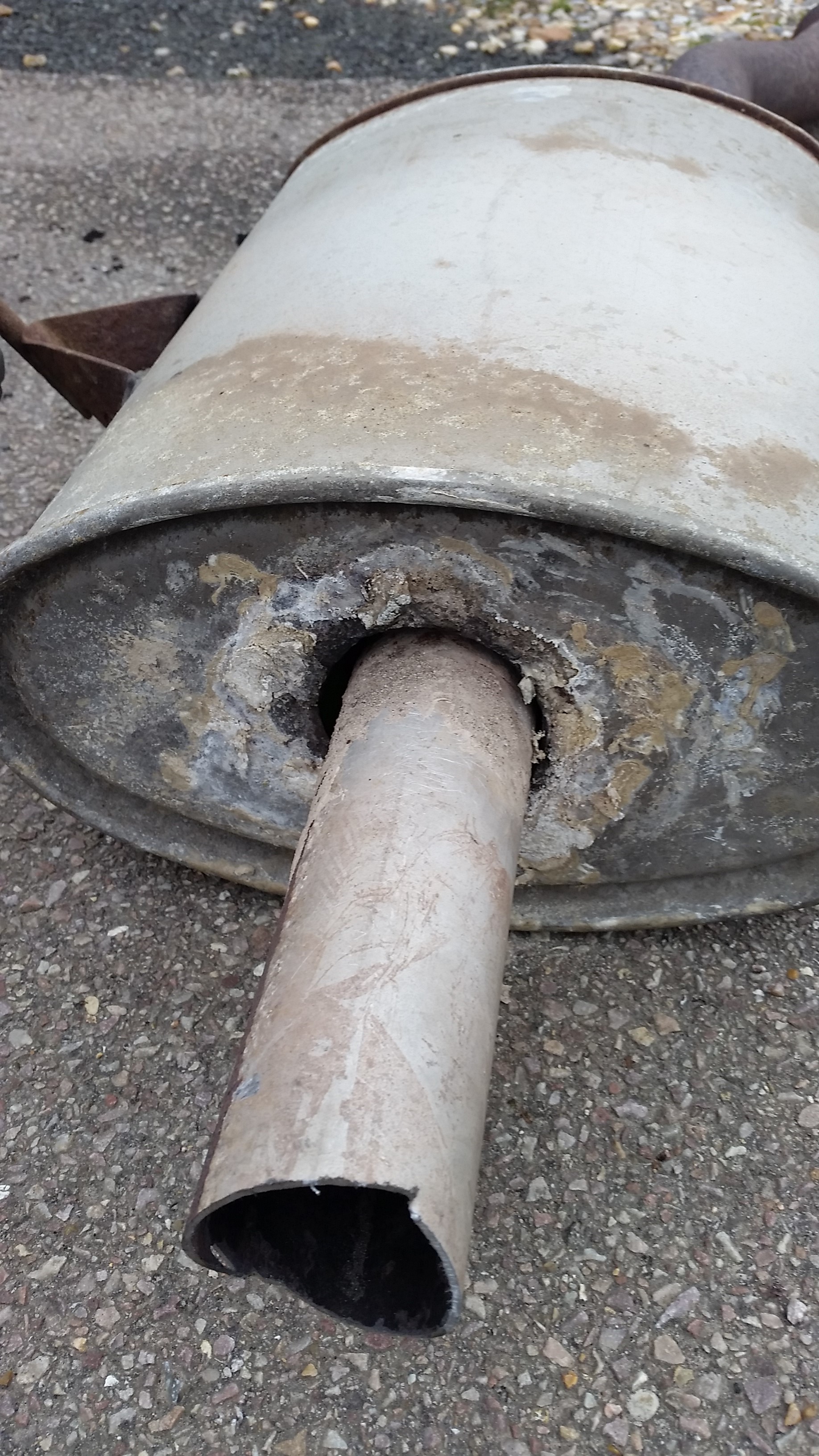

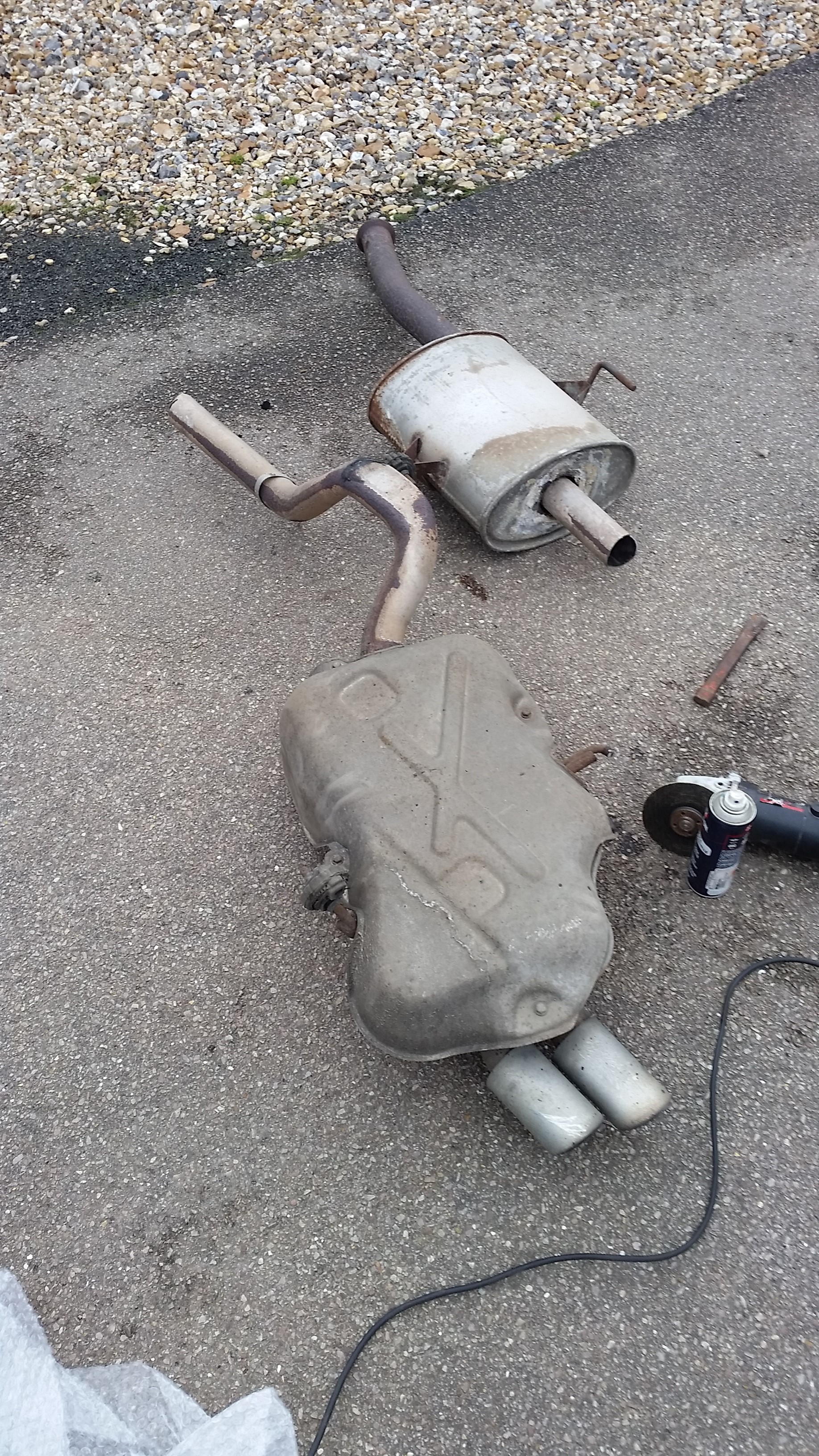

Le démontage de l'ancien était un peu galère, j'ai fini par le couper au lapidaire entre les 2 silencieux!
Une petite frayeur tout de même en remontant le nouveau : la correspondance entre les supports silent-blocs et les "bras" de support du silencieux arrière était assez éloignée. Je pense qu'UPS n'a pas été très tendre dans le transport! Un petit levier à droite, à gauche, et tout est rentré dans l'ordre!
Rien à dire sur l'emballage prémium en revanche. Pour le remontage, il faut enlever le carter de protection du silencieux intermédiaire, sinon ça ne passe pas!!!
Pas de grande difficulté, ajustement au millimètre, vraiment parfait!
Au quotidien, ben, y'a rien à dire! Juste écouter!! C'est vrai que le précédent était dans un piteux état, et que dans l'habitacle, celà devenait carrément insupportable, avec un effet de caisse de résonance...
Au ralenti, tout ronronne tranquillement, à l'accélération au point mort, il y a un petit retour d'air bien agréable à l'oreille, un peu son "moteur à plat", style flat 6 Porsche ou 4 cylindres boxer d'une Subaru. Vitesse enclenchée, le V6 retrouve son souffle, le moteur feule comme un tigre le long de la ligne d'échappement, simplement superbe!!
Cette ligne étant plus "directe", moins tarabiscotée que la ligne d'origine, on croirait presque avoir gagné quelques chevaux supplémentaires.
Esthétiquement, la double canule inox s'est parfaitement intégrée dans le bas de caisse, et est vraiment du plus bel effet. Les sorties sont beaucoup plus larges que les sorties d'origine, et plus courtes : très réussi.
Comme le disait un Capitaine précédent, à 550€, c'est une bonne affaire et ça fait du bien!!!!
Il en reste 5 ou 6 sur Ebay, et sincèrement, n'hésitez pas une seconde!!!!
Merci encore à Thamien et à BeZiaH pour les liens et pour vos retours qui m'ont convaincu!!!!!
A bientôt!!!! Thom

Y'a quand même un probleme avec ce pot british, c'est qu'apparemment ils ont deux sorties différentes mais on ne sait pas sur quoi on va tomber au moment où on commande ...
BeZyaH
- Messages : 544
Re: Echappement inox V6
2 sorties différentes?
j'ai trois pots british, trois fois la même sortie

Pour répondre a otacon
Pour garder la tôle de protection de l'intermédiaire il faut écarter les pattes de celui-ci pendre deux tasseaux mettre à l'envers l'intermédiaire en positionnant les pattes sur les tasseaux et appuyer sur le détente en montant dessus jusqu'à rejoindre le sol de cette façon on retrouve l'écartement de celui d'origine et il n'est pas nécessaire de découper la tôle

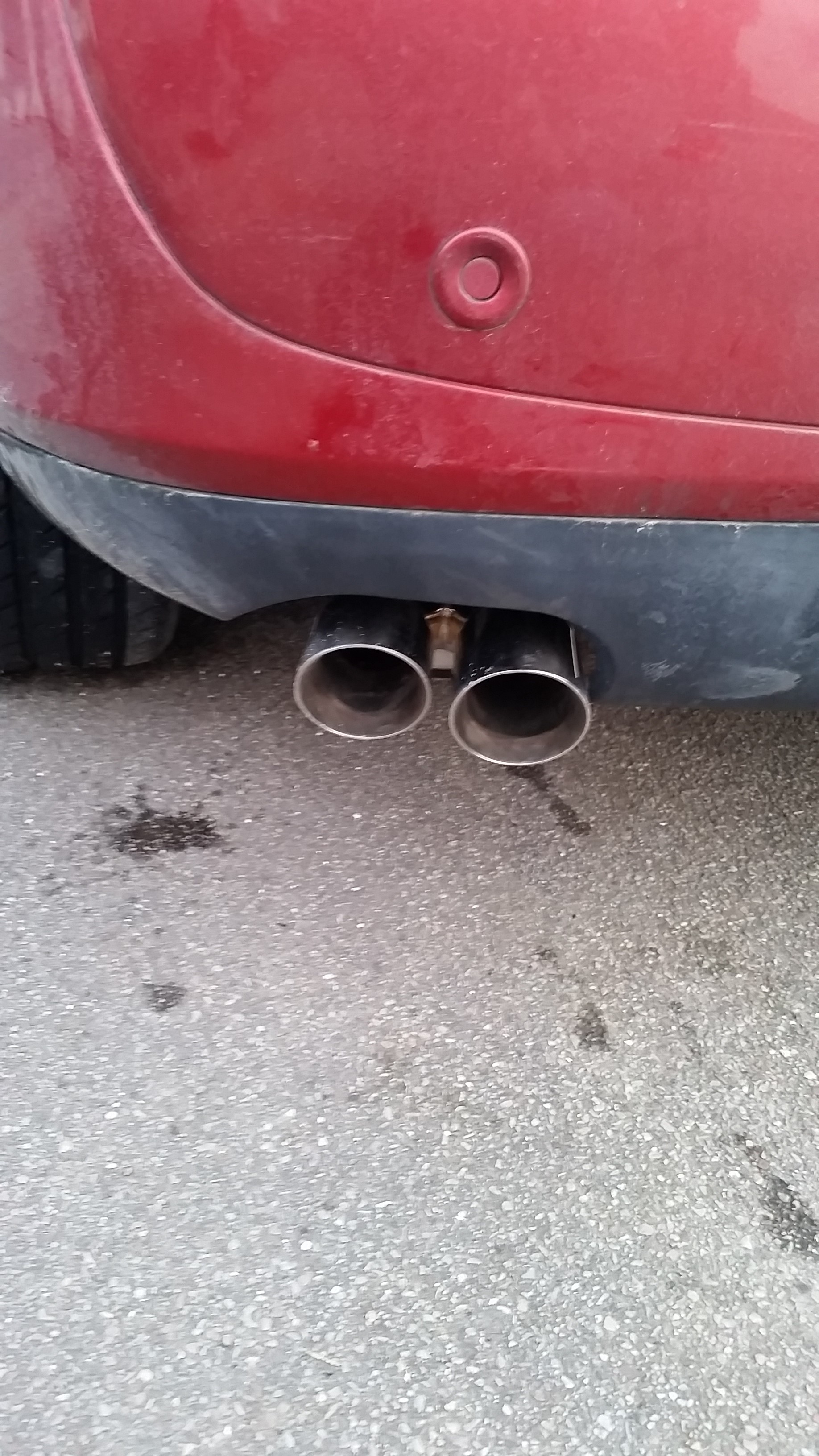

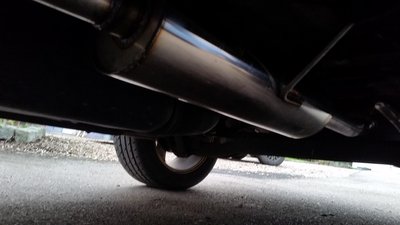

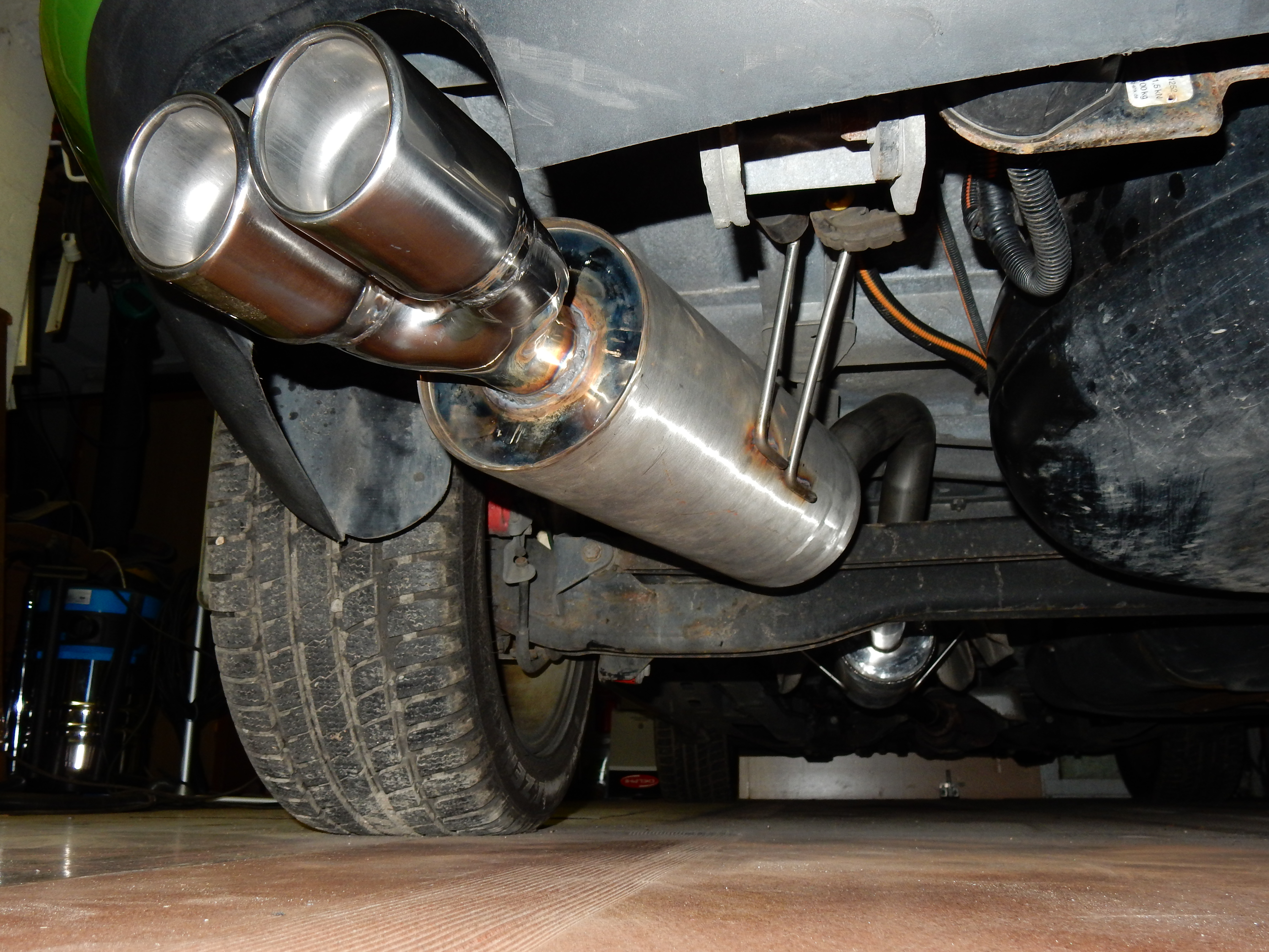

Voila ma ligne Exhaust Sytème posée
Après avoir roulé sur 400 bornes le constat bruit est très correct
Pas de bruit supplémentaire en décélération ni en vitesse stabilisé meme a 130km/h
En accélération franche un ronronnement un peut plus prononcé et plus rauque pas désagréable correspondant au côté sport du V6 de l'Avantime

Pourtant si tu regardes bien les deux exemples juste au dessus tu verras que la sortie sur l'avantime rouge n'est pas la même que sur l'avantime vert.BeZyaH a écrit :2 sorties différentes?![]()
J'en avais monté un sur mon ancien Avantime et j'avais été surpris au moment de la réception car la sortie ne correspondait pas à la photo du catalogue. Le modéle que j'avais me plaisait bien, (comme sur le vaisseau rouge) mais était plus éloigné de l'origine que peut l'être l'autre sortie. Et je constate d'après les photos de ce post qu'au gré des commandes on peut tomber sur l'une ou l'autre sans savoir pourquoi...

En effet, tu as raison, en regardant de plus près, les extrémités des canules parraissent différentes (bords roulés, bords francs). Peut être est il possible de préciser le choix à la commande?knarfi a écrit :Pourtant si tu regardes bien les deux exemples juste au dessus tu verras que la sortie sur l'avantime rouge n'est pas la même que sur l'avantime vert.BeZyaH a écrit :2 sorties différentes?![]()
Dans tous les cas, les capitaines ayant installés ce pot semblent vraiment satisfaits (j'en fais partie), tant du point de vue de la qualité de fabrication que de l'esthétique.

Oui, Knarfi a raison.
On le voit parfaitement sur les photos.
Sur le tien BeZyaH ou sur les photos de l'Avantime Taiga, les canules ont l'air plus "affleurantes" avec le bas de caisse que sur le mien ou elles ressortent davantage.
Mais il y a aussi la possibilité d'un ajustement un peu différent également.
