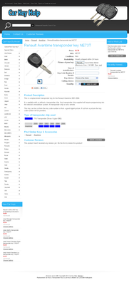

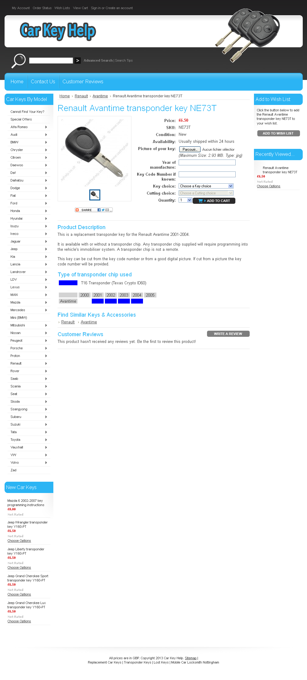

Et ici le produit:
http://www.carkeyhelp.co.uk/products/Re ... NE73T.html
FireShot Screen Capture #214 - 'Renault Avantime transponder key NE73T' - www_carkeyhelp_co_uk_products_Renault-Avantime-transponder-key-NE73T_html.png
Si c'est Texas ID 60, il est sur des Mitsubishi, etc. Faut voir le lien d'avant.

yep c'est cela. Par contre le site du lien d'avant as la clé en stock, faut choisir l'option avec transponder. 13 pounds la clé.
Texas ID60...

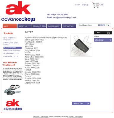

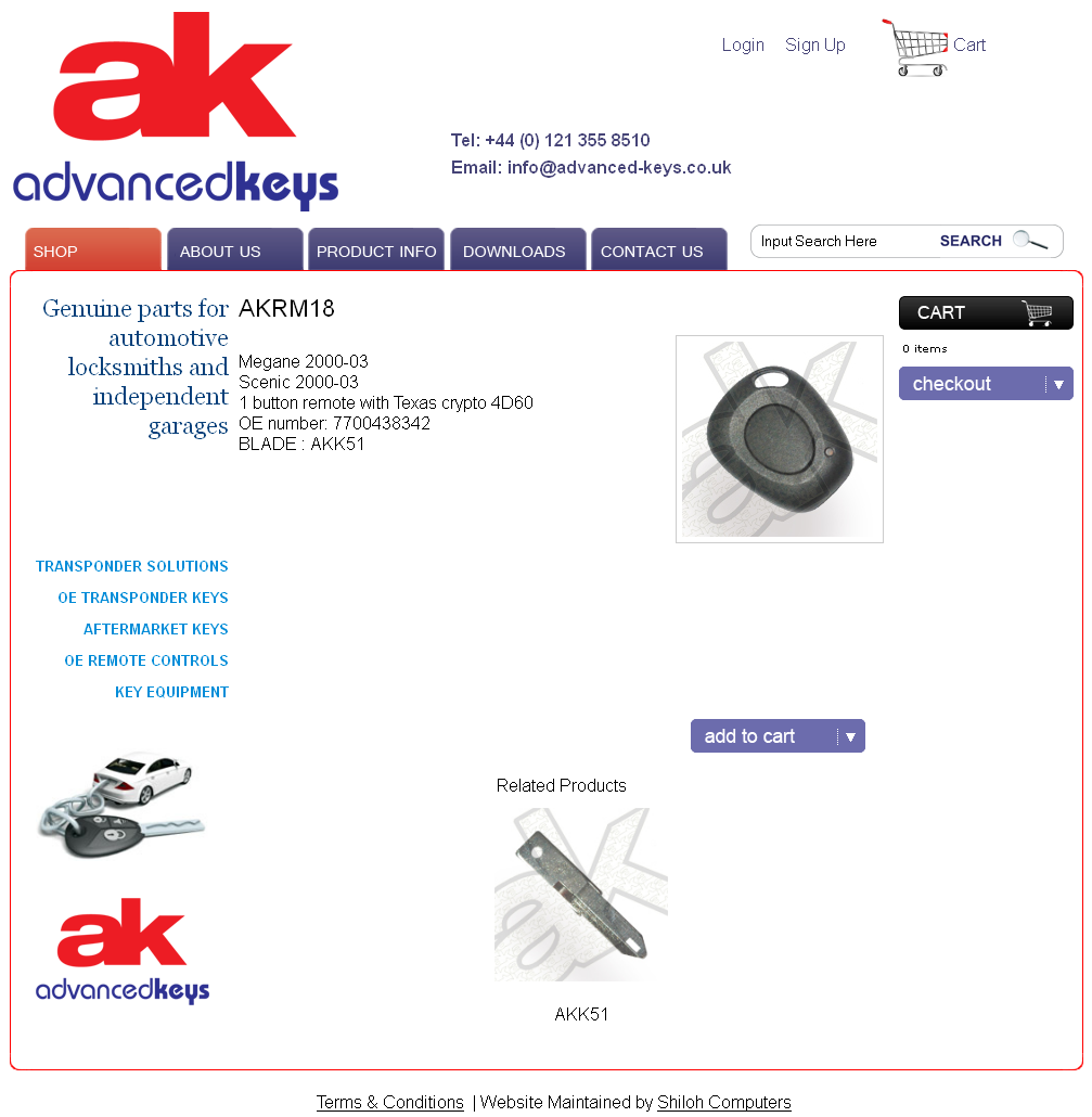

plip ici:
http://advanced-keys.co.uk/product_info ... cts_id=356
FireShot Screen Capture #215 - 'Advanced Keys' - advanced-keys_co_uk_product_info_php_products_id=356.png
Faut juste changer la coque ensuite...

le dernier lien propose aussi la version avec transponder + le plip.
Si ils l'ont en stock, t'as tout d'un coup. Faut juste couper la clé (serrurier, renault?), la programmer (renault) et synchroniser le plip.

une tête de clé avec plip : http://advanced-keys.co.uk/product_info ... cts_id=356
£89.95 + £5.00 (port) + £18.99 (taxes)
Total: £113.94
une clé non taillée sans plip : http://www.carkeyhelp.co.uk/products/Re ... NE73T.html
£13.50 + £3.00 (port)
Total: £16.50
FireShot Screen Capture #216 - 'Renault Avantime transponder key NE73T' - www_carkeyhelp_co_uk_products_Renault-Avantime-transponder-key-NE73T_html.png

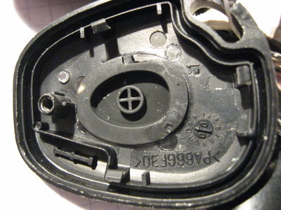

Re: @ Réfection de clés suite à perte

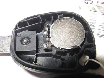

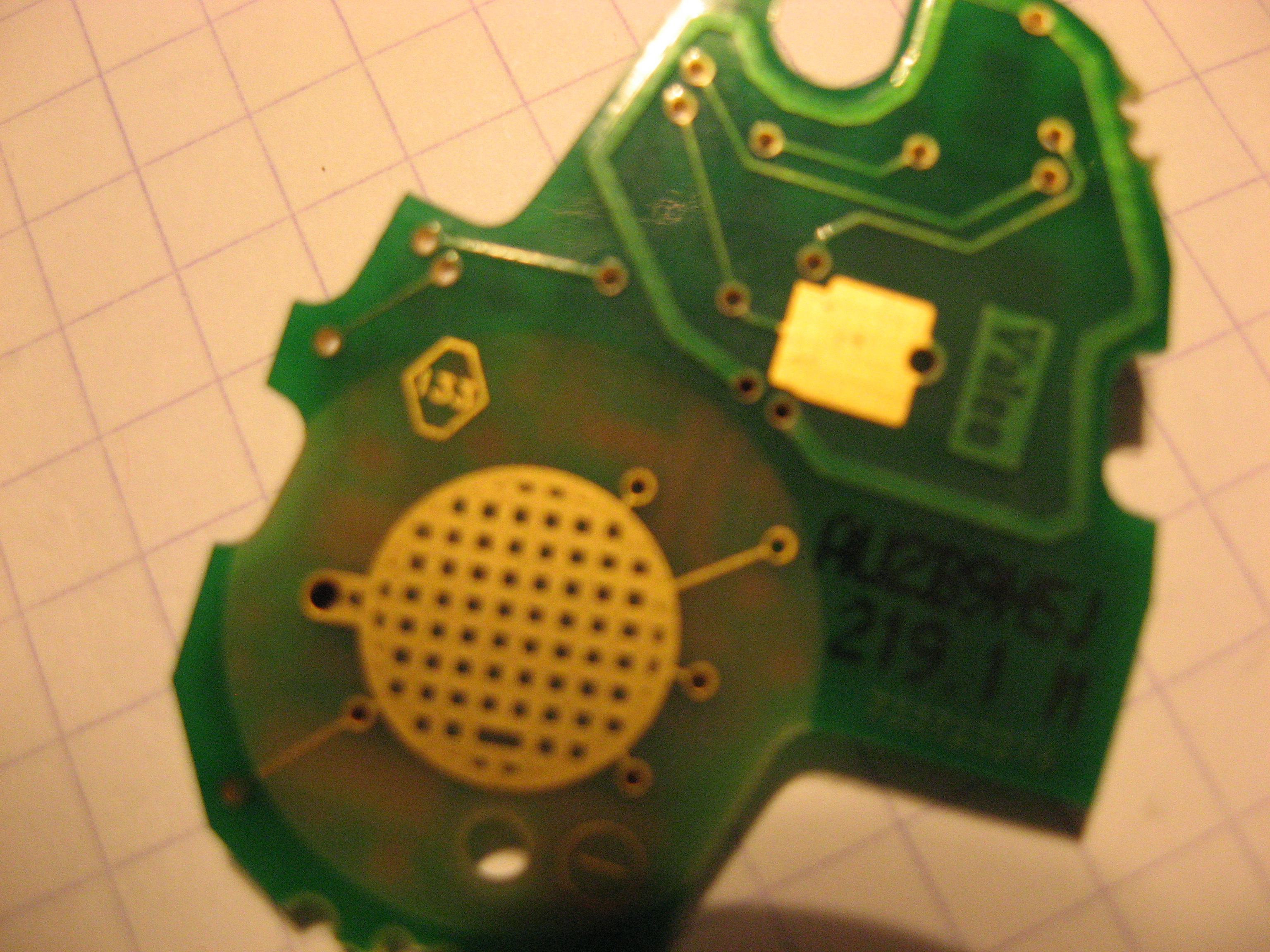

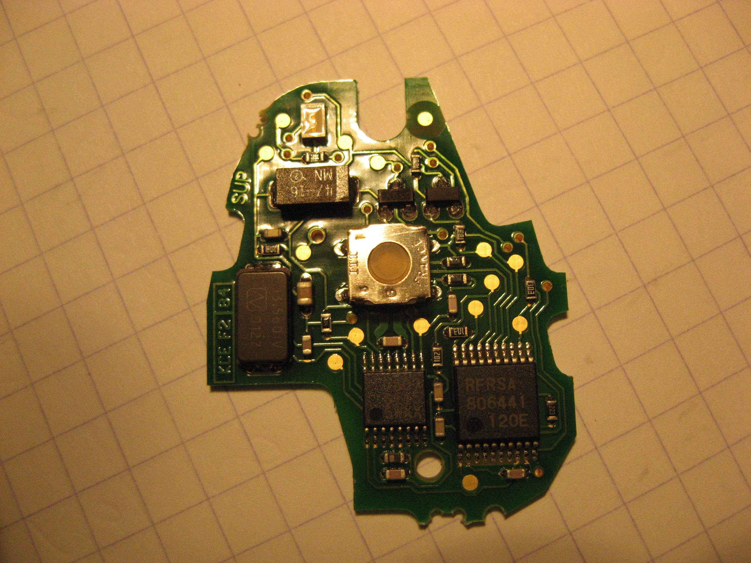

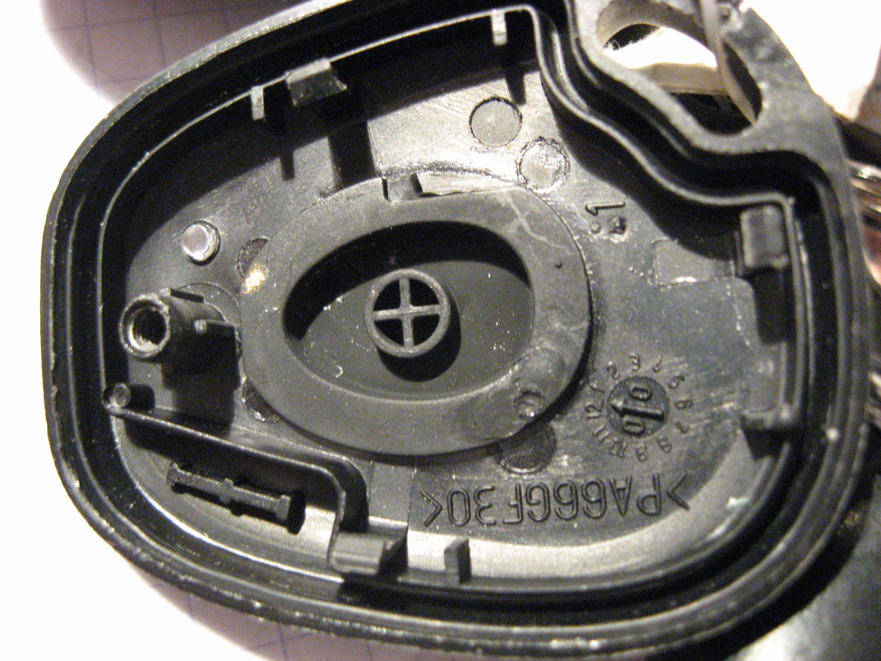

Mais comme ca va hyper vite, ici sur AP :mrgreen: J'ai pas eu le temps de faire les photos que déjà plein de post à lire .... :wink:
Le plip est un circuit de chez Valeo ( le même sur mes deux clef de rechange de tic et tac ) n° 73372327A identique sur les deux et avec plein d'autre numéro tous différents...
La référence dans le boitier toujours le même : PA66GF30
les Transpondeurs, des numéros differents sur la fin B-04xxx
Avec mes clés de secours , j'ai une étiquette avec code barre et une référence du genre
L = lettres, x = chiffre
Lx LL LLLLLLL*
Serait ce le code key pour le format de la clé ?

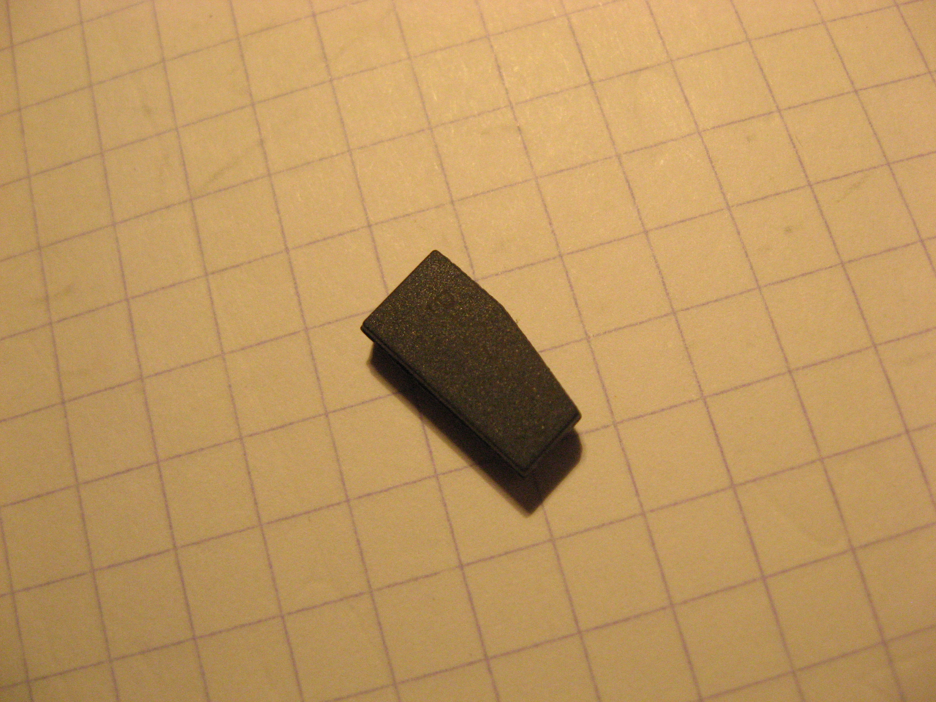

Maintenant, si je veux acheter que le transpondeur , je vais OU et j’achète quoi ? Mr docman :wink:

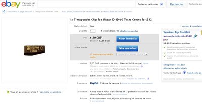

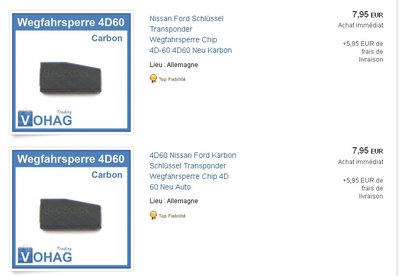

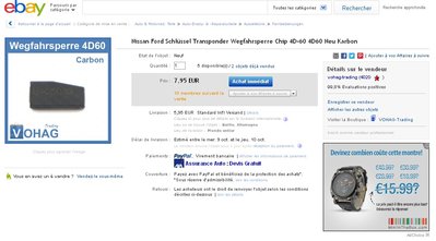

Spaza, si tu veux que le transponder (et uniquement cela), de ce que j'ai mis dans les liens, il te faut l'ID60 comme modèle, version carbone (pas celui verre style puce chien).
Donc sur ebay par example: http://www.ebay.fr/itm/Nissan-Ford-Schl ... 232cf10b98 ou
http://www.ebay.fr/itm/1x-Transponder-C ... 5ae60d9e74
