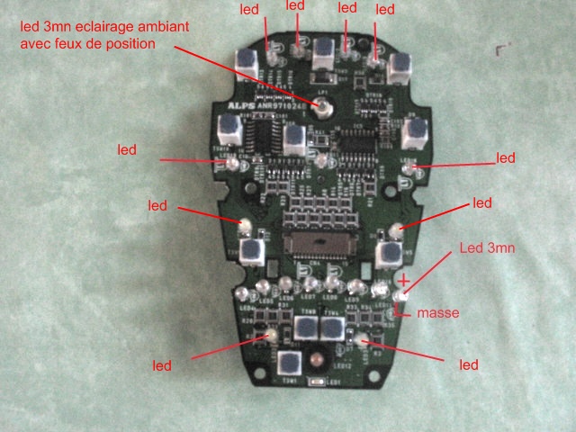

A premiere vue , je n'aurais que la led centrale éclairage ambiant à changer .
je suppose que c'est la meme procedure que les autres leds ?

alfacool a écrit :Merci koukiz
oui il faut la remplacer,sauf que d'orignie c'est pas une led mais une lampe 12v avec capuchon orange,donc fait attention si tu met une led n'oublie pas une resistence 470 ohms.
de plus il faut une led qui eclaire fort en blanc
type de led que j'ai installé
http://www.ampoule-leds.fr/lot-de-50-le ... p-281.html
