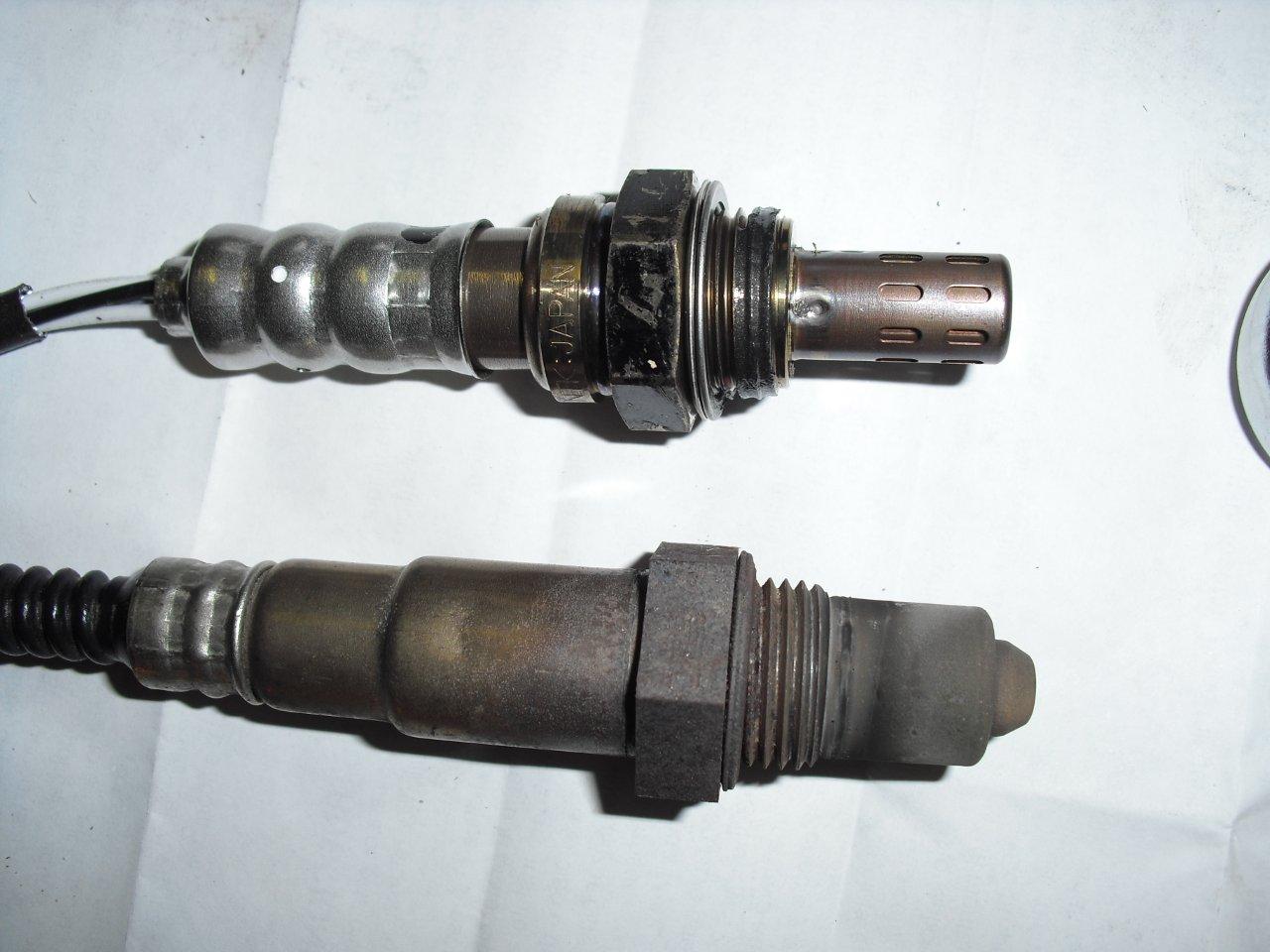

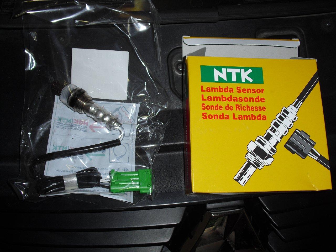

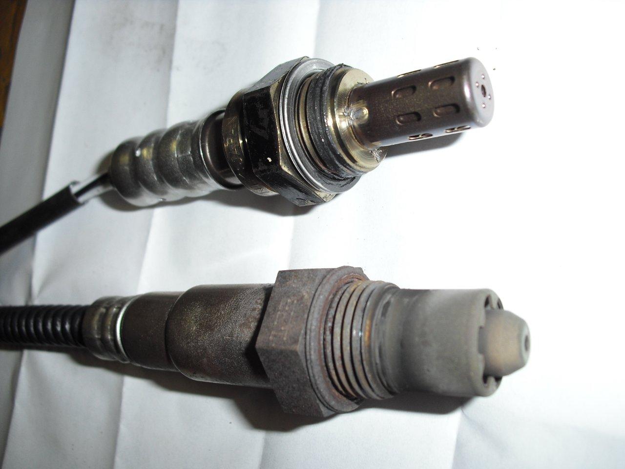

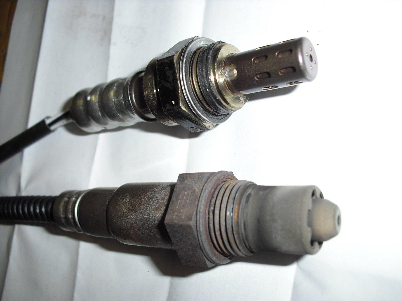

Bon, je comprends pas : je viens de changer la sonde lambda amont ligne 1 (c'est bien la ligne 1 celle du pré-catalyseur avant ?), et... le voyant moteur se rallume quand même... Par contre, j'ai l'impression que le moteur est plus stable ?
J'avais acheté 2 sondes, faut-il changer forcément la sonde aval quand on change la sonde amont ?
Messages : 6874
Re: Grosses vibrations à l’accélération...
Amont ligne 1 est normalement celle qui est fixée en haut du pré-cata avant... MAis le voyant t'indique quoi comme erreur ?

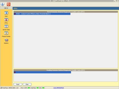

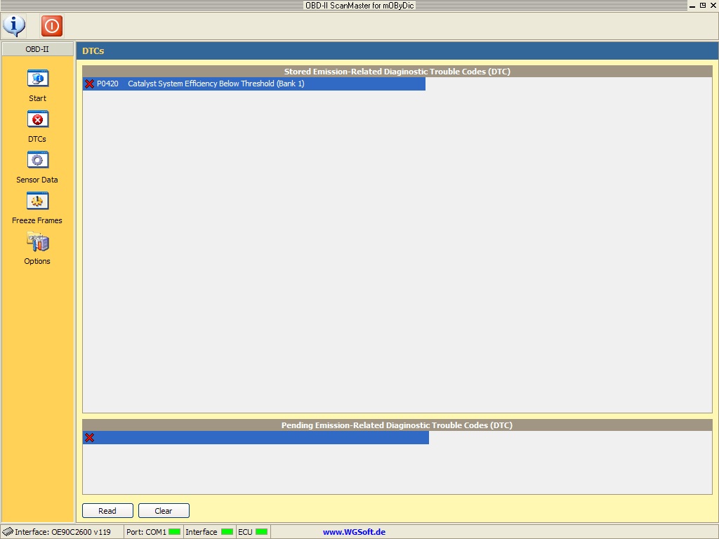

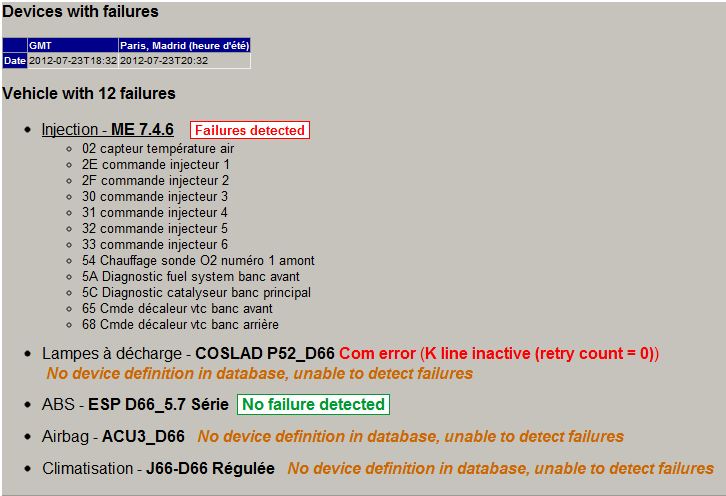

Ah oui, j'ai oublié de poster les copie d'écrans prises avant le changement de sonde... Je les mets ci-dessous. Le voyant est le moteur orange...
Messages : 6874
P0420 est un précata qui fonctionne mal !!!! ATTENTION MOTEUR !!! demande à Docman.... :evil:
C'est la sonde aval qui envoie ce message, et ça ne vient pas forcement de la sonde elle même. Si tes précatas ne sont pas vide, fais le ou change les par des neufs :shock: si c'est déjà fais, as-tu des déports de sonde ?

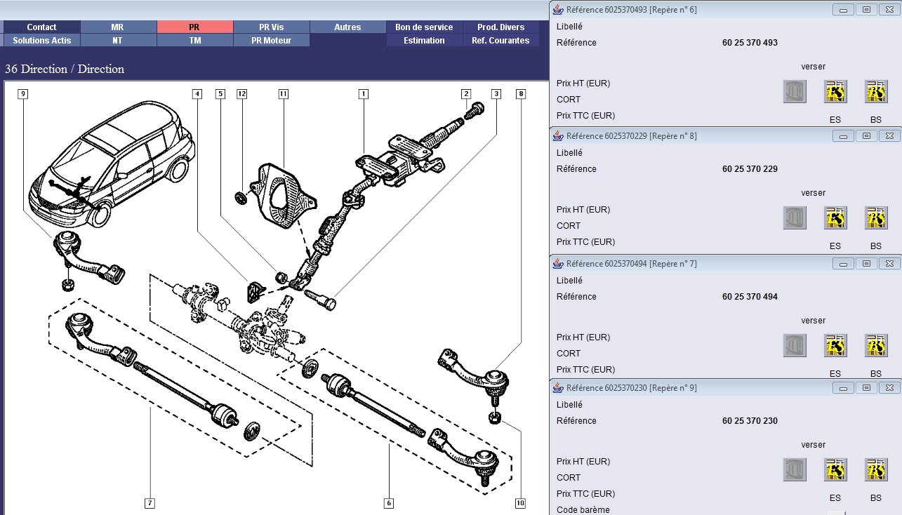

La principale est liée à un jeu dans les roues, jeu axiale quand on prend la roue en mains, voiture sur le pont, et qu'on fait bouger en tirant droite et poussant gauche, et inversement... comme il n'y a pas de jeu en attrapant la roue en haut et en bas et faisant le même mouvement, il élimine la cause qui aurait pu être les roulements. Je prends la roue à sa demande, je remue, et il touche une à une les barres, rotules... Et là : "ah ben oui, c'est ça : ça vient de vos rotules axiales..." Rebelotte pour la roue gauche, idem.
Et là, il me confirme que son expérience est que sur un espace, un jeu même léger sur les rotules axiales crée des vibrations intenables dans la voiture...
Il ne peut pas me les changer car on repart demain, il me confirme le tarif : biellettes de direction (car chez Renault, ils ne détaillent pas la rotule axiale... la rotule de direction oui, mais pas la rotule axiale... :evil: ) : réf. 60 25 370 493 pour la gauche, réf. 60 25 370 494 pour la droite : 115€ TTC pièce... Plus si on est puriste les soufflets (inutile dans l'absolu s'ils ne sont pas percés : 38€ en plus)... Juste pour info, je vous mets la vue éclatée de Dialogys avec les références des biellettes seules...
Par contre, il me dit que je ne pourrai pas les changer seul sans l'outil ad'hoc (mais je ne trouve pas la réf. de l'outils dans Dialogys ou les MR : ça ressemble à un axe avec au bout un chapeau dans lequel on enfiche la rotule axiale, il y a des encoches à l'intérieur, et à l'extrémité de l'axe, on vient prendre avec une clé...). Quelqu'un a-t-il cet outil à me prêter ? ...
Je prépare la commande sur Oscaro : mais question, est-il sage de ne changer que la rotule axiale, et ne vaut-il mieux pas tout changer pour être tranquille ? J'ai tendance à vouloir faire ça... En gros, il faut comtper 18€ pour 1 rotule axiale, et 40€ si on prend l'ensemble (rotule axiale + rotule de direction) par côté, soit, avec les soufflets (8 ou 9€ les deux), j'en ai pour en gros 93€ sur Oscaro pour les deux côtés...

J'ai déjà changé sur une Xsara, c'est vrai que c'est chiant quand on a pas l'outil, mais ça le fait en serrant sur le gros diamètre avec une pince étau. Mais c'est un peu Bergougnian comme méthode. Si tu changes, change les rotules extérieur avec, et comme ça tu feras un para (quasi obligatoire quand on change les 2 cotés d'une seule fois).
Pour les marques, en principe, tout ce que propose Oscaro vient des équipementiers et est de la première monte, en gros, en prenant des Delphi, tu risque de te retrouver avec des MOGG, car Delphi est un équipementier électronique et ne fabrique surement pas lui même les pièces méca (et c'est c'est peut-être MOGG qui frabrique pour DELPHI). Donc prend le moins cher !!! C'est comme les Kit distri, si tu prends un Contitech, tu te retrouve avec des roulements SKF pour 2 fois moins cher que si tu prends le Kit SKF !!!
