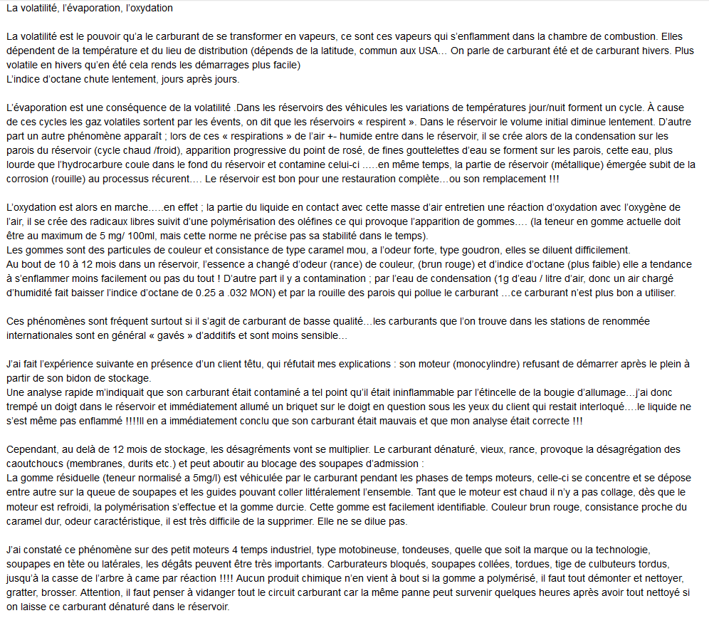

C'est pas faux et je plussoie, je dirais même que c'est dangereux pour la bête. L'essence vieillie assez mal et passée 3/4 mois, se dégrade progressivement. J'allais tenter d'écrire le pourquoi du comment de la chose, m'étant fait attraper avec un véhicule que je voulais vendre et qui n'a jamais voulu démarrer après 1 an 1/2 de garage (WV K70)
. Le carburant était devenu ininflammable et j'avais fini par trouver l'explication, que je mets ci-dessous, bonne lecture sur les trois causes de cette dégradation:
Pour la petite histoire, la voiture a été vendue après le changement du carburant, jusque dans la cuve du carburateur

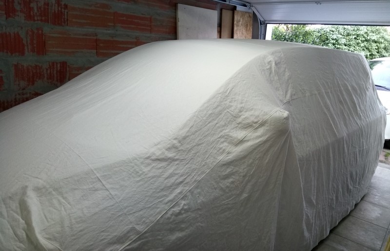

Contrôle fait à 221 384 km. Zéro défaut.
Retour sous sa housse amoureusement confectionnée par Roseline à partir de vieux draps trouvé chez mes parents (merci le confinement)
Ciao ! Alaing
