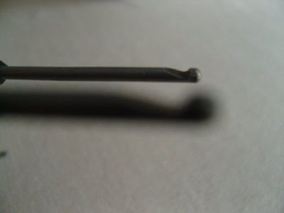

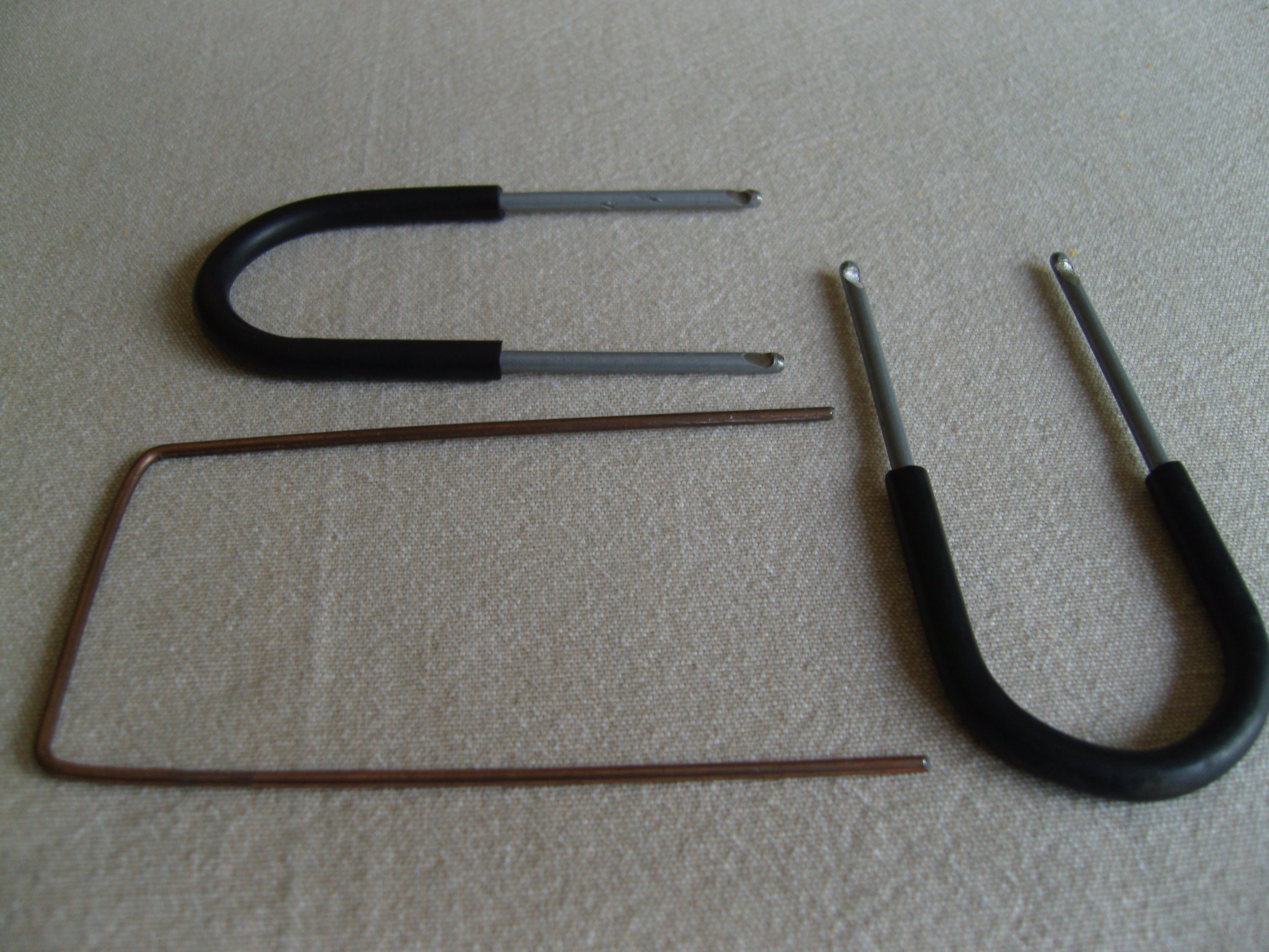

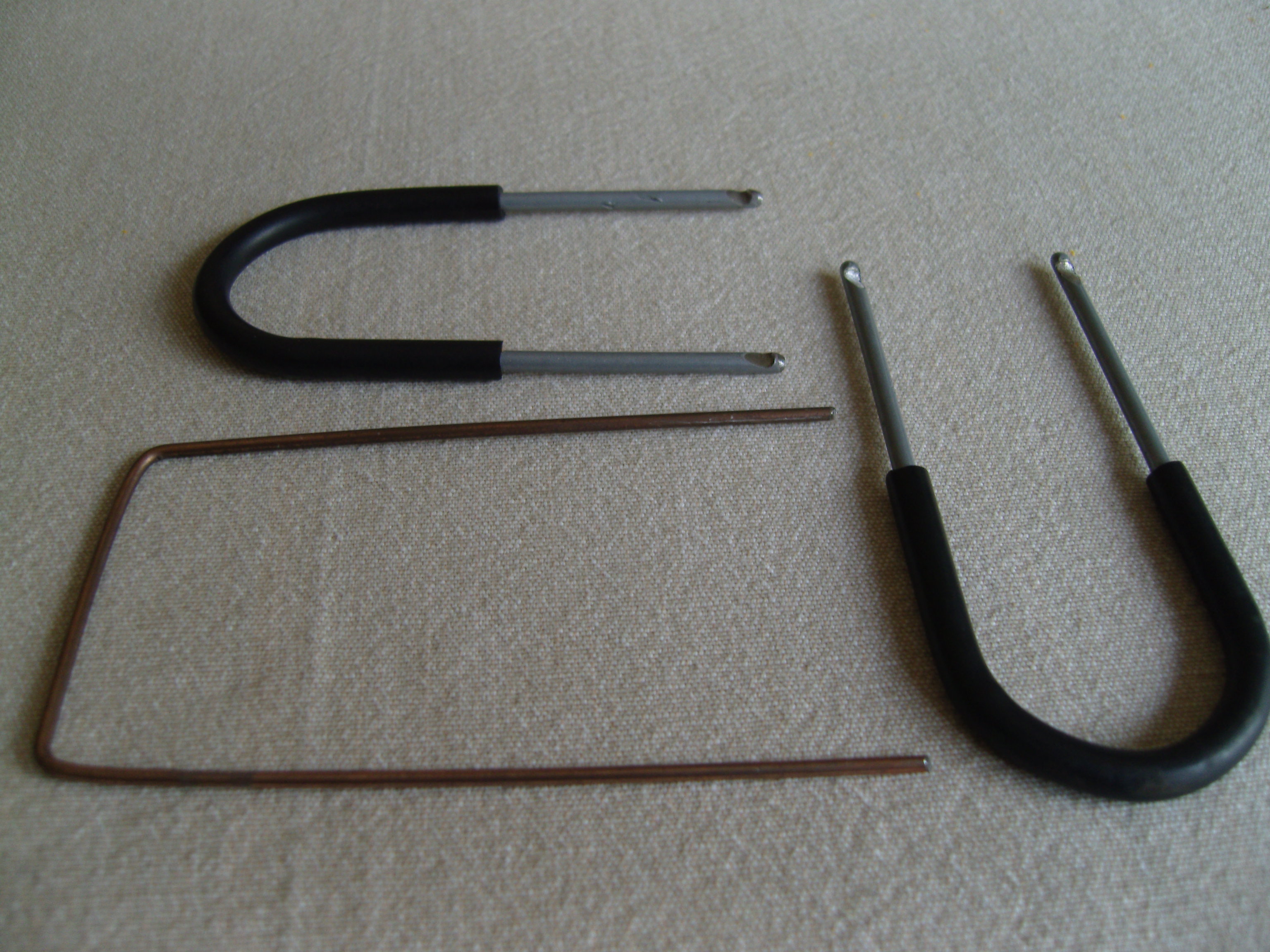

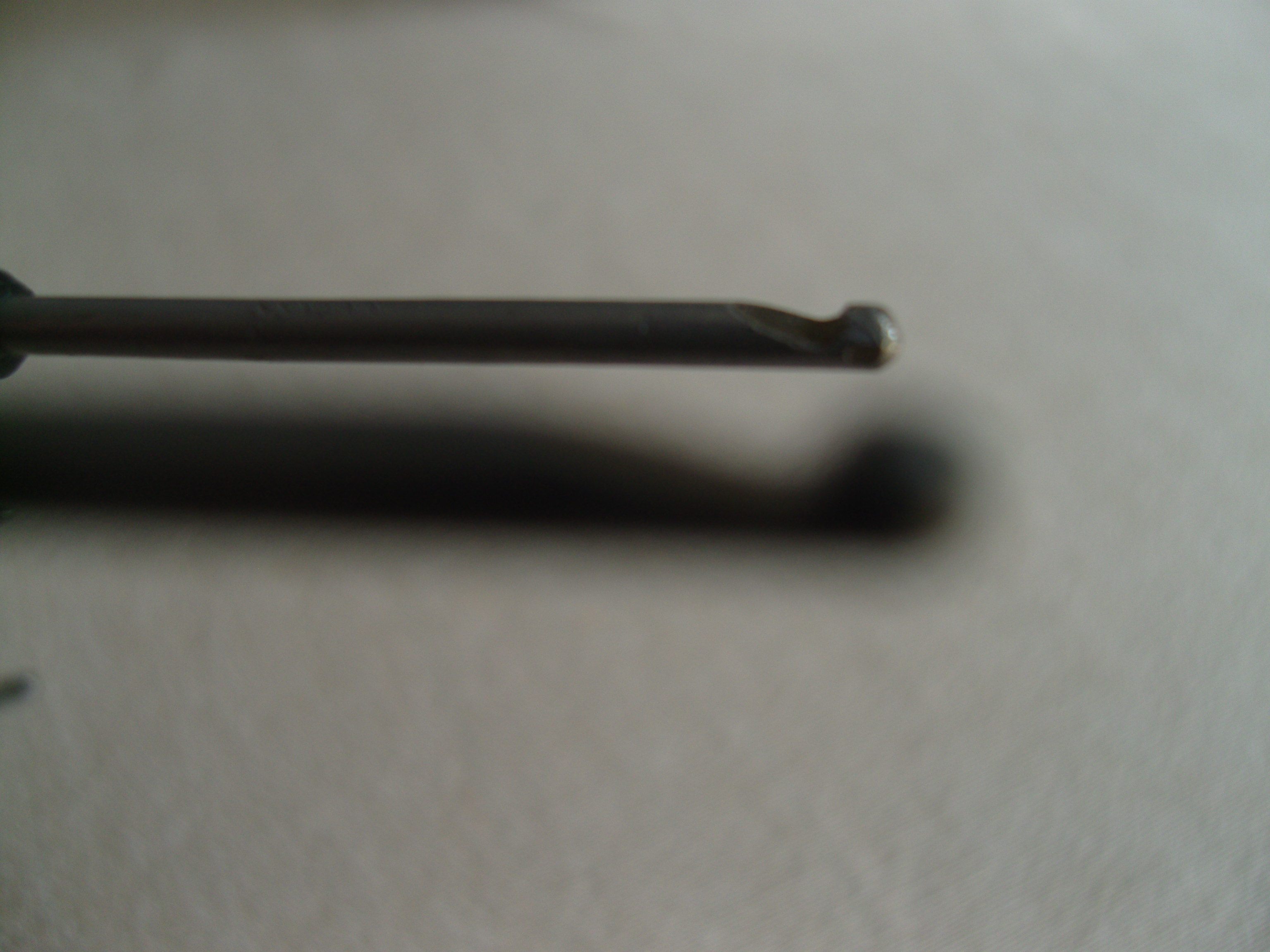

La première fois que j'ai eu envie de sortir la bête, n'ayant pas l'extracteur adhoc, je me suis rendu chez Nor...et ai demandé à voir l'outil. Très gentiment, la personne est venue jusqu'à l'auto et après extraction, m'a fait voir l'outil, que j'ai reproduit ..chez moi
. Comme quoi on peut trouver des gens sympas , partout
.Le premier avec un bout de fil de soudure de 2mm, pour voir et les deux suivants avec la fonction extraction, en fil de 3 mm.
