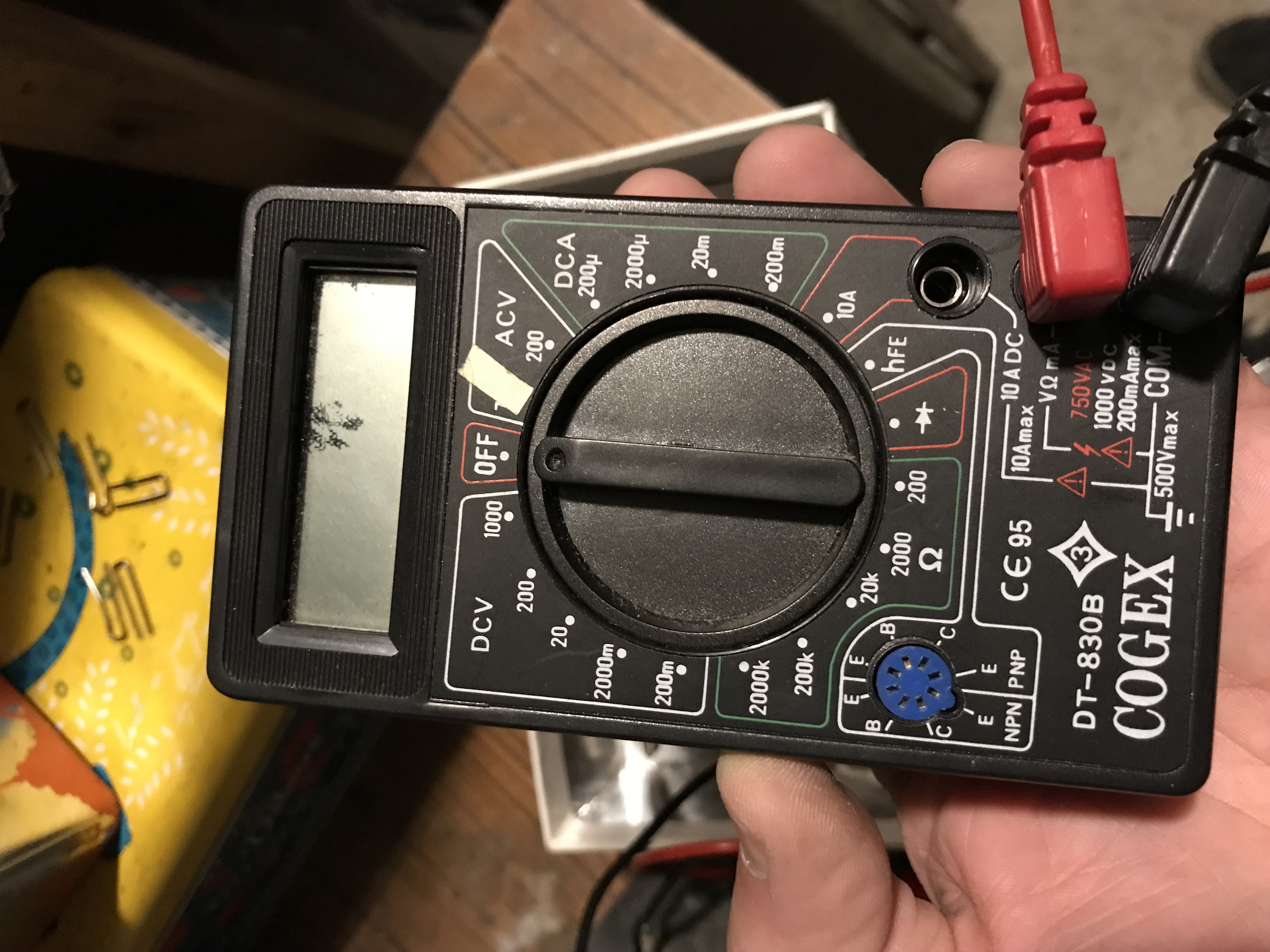

ag17 a écrit : 27 janv. 2022, 19:49 Bonsoir Gabriel, si tu as la possibilité de mettre une photo de tes appareils, je pourrai t'indiquer sans quel "trous"femelles mettre les fiches mâles des cordons de mesures :arrow:
Hello
Voici la photographie de mon bazar.

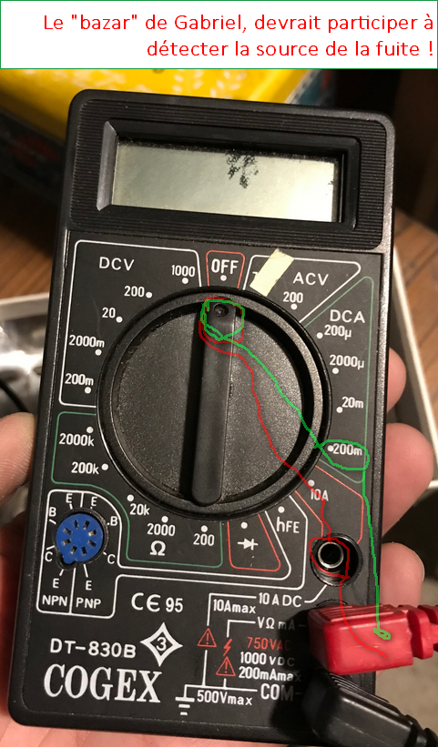

Bonjour Gabriel, cela doit convenir pour réaliser les mesures du courant de fuite, si il y en a ! j'écris si il y en a: Pourquoi ? Parce que , si l'auto reste trop longtemps sans que le moteur tourne (voir 1 à plusieurs mois), l'alternateur ne recharge pas la batterie, qui elle se décharge très lentement et progressivement, certains circuits, restent sous tension en permanence. La consommation mini se situe vers 20 mA...et elle fluctue au même rythme que l'allumage du voyant rouge.
Sur l'image la fiche noire est bien placée et c'est le commun pour toute mesure. Pour la fiche rouge il faut suivre le fil rouge , c-a-d rotacteur sur la position 10A, et la fiche rouge dans la fiche femelle de la même case.
Le cheminement en vert, est à suivre pour le rotacteur sur 200m et la fiche mâle rouge doit retourner dans la position de la photo.
Pour réaliser la 1ère mesure, il faut que l'auto soit au repos depuis quelques minutes,le voyant rouge du TDBord, en clignotement. Et il faut insérer dans le circuit de la batterie l'appareil, sans interrompre ce circuit. Si tu as une pince crocodile tu la poses sur la cosse moins de la batterie, qui est dé- serrée , mais pas encore enlevée de la borne moins. Puis avec l'autre fiche de l'appareil il faut toucher soit le coté soit le centre de cette borne moins , et lever doucement la cosse de la borne, pour voir apparaitre, sur l'écran la valeur du courant. Si il est supérieur à 200mA, ne pas refaire la manip avec la 2ème position verte. Si inférieur refaire sur cette position pour affiner la lecture du courant plus faible, toujours en faisant attention de ne pas faire de rupture en levant la cosse batterie, sinon risque de "péter" le fusible si un de protection dans le multimètre :oops:
Si la lecture donne entre environ 1 à 2 ampères, il y a problème de fuite. Pour savoir si cela provient d'un ou des rétros, il faut refaire la même chose , mais avec le connecteur sous le bouton de commande retirer de son logement. Si la valeur lue est devenue bien plus basse, les rétros sont en cause, mais si la valeur lue est quasi la même, cela provient d'une autre source défaillante (par exemple le chargeur CD si présent...)

Salut Gabriel, j'ai oublié de te préciser, qu'après la lecture de la valeur du courant, lue avec la cosse ne touchant plus la borne de la batterie, il faut remettre la cosse sur la borne, avant de déconnecter le multimètre, pour éviter la rupture du circuit :!: :arrow:
