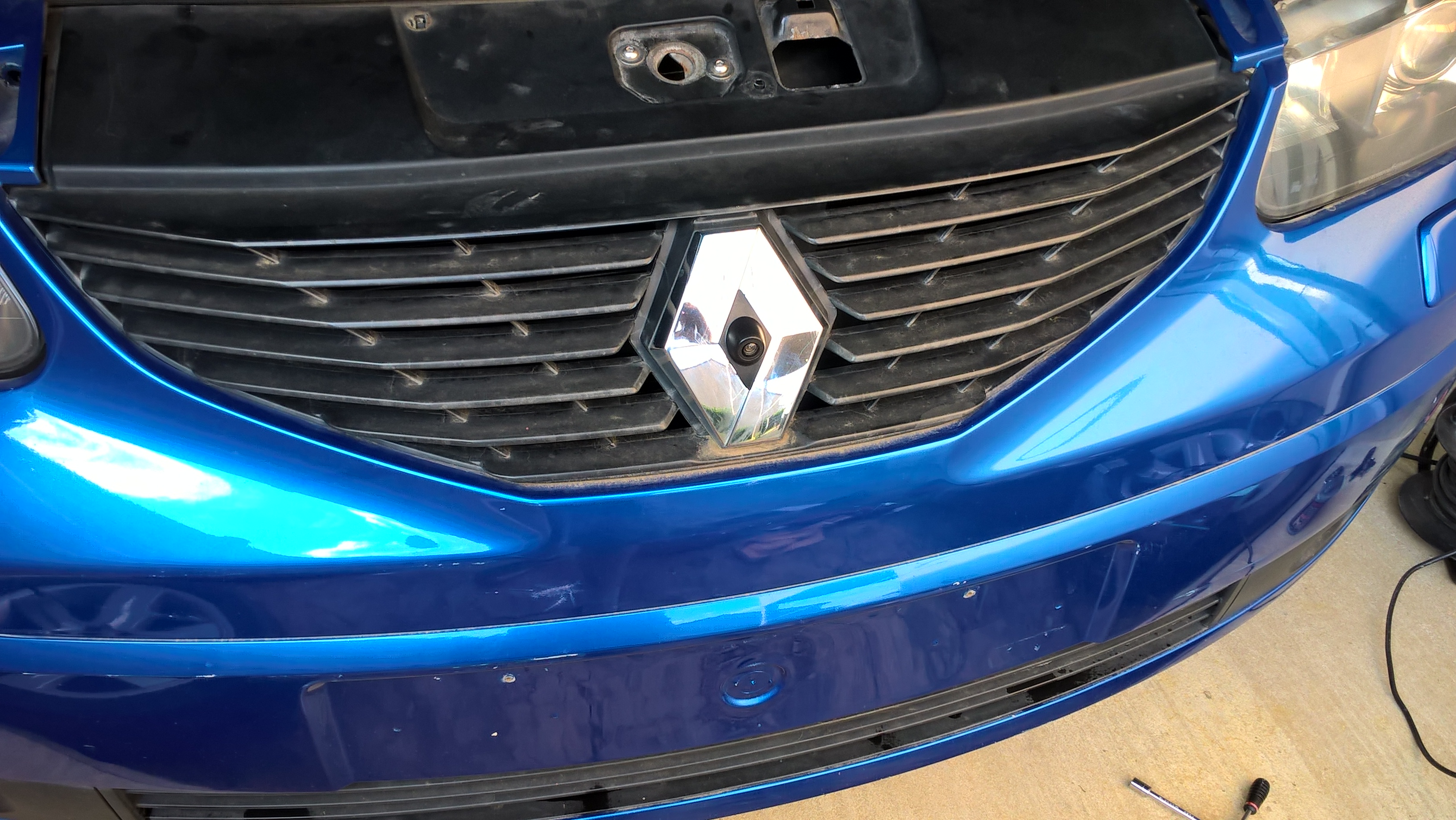

Travail du jour:
-pose de la camera de logo de calandre
-pose d'une des boites de jonction pour le système caméra
-repose des supports de boite à air
-repose du mécanisme d'E.G
-nettoyage des copeaux de l'ancienne gaine annelée noir cuite sur le haut moteur et sur son flanc
-dé-grippage des vis de la jupe du parechoc au niveau de la traverse du radiateur.
Mathieu

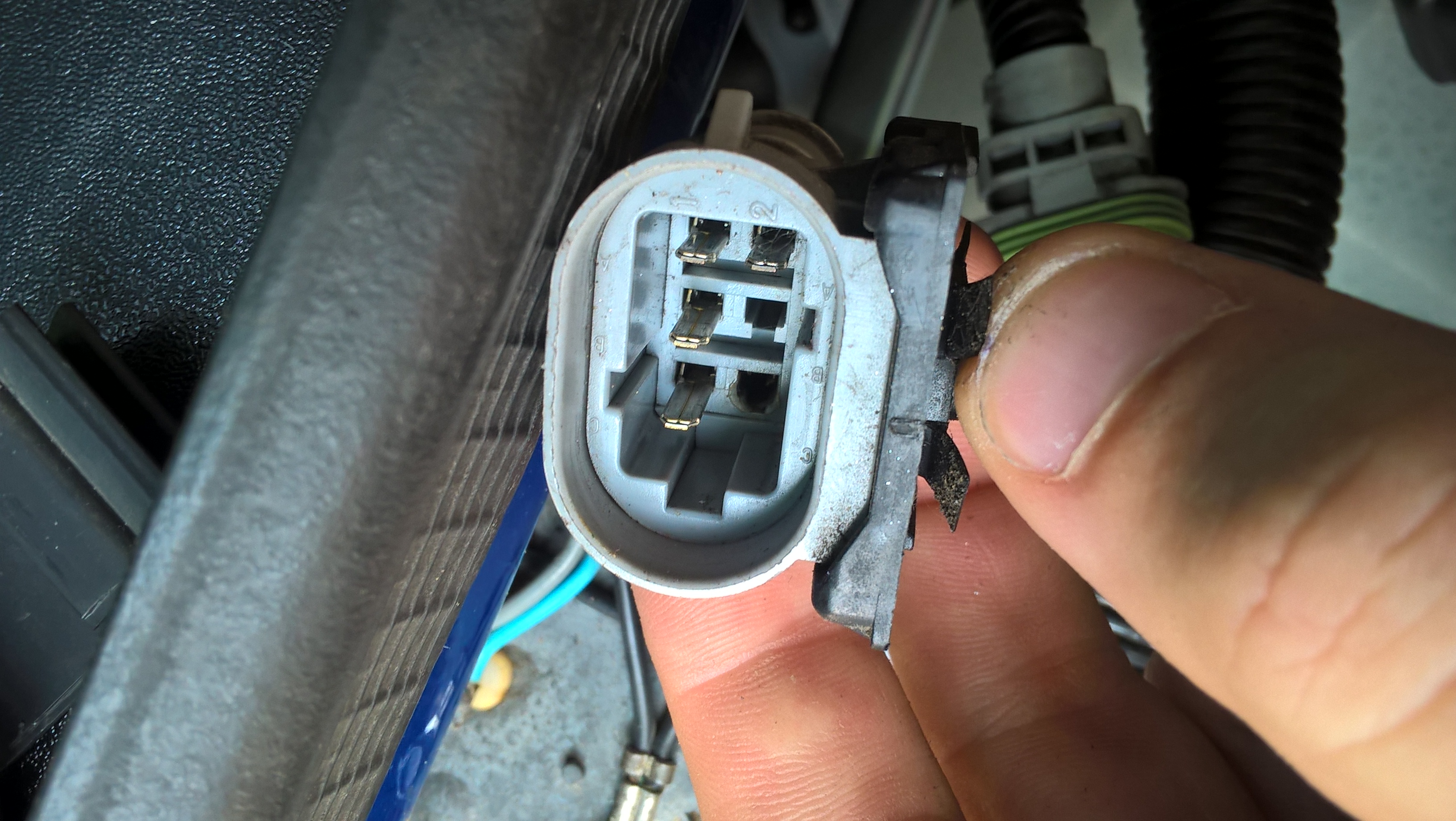

C'est un peu beaucoup la course pour tout remonter, je mets l'installation de la tablette en attente.
Par contre panne des essuies-glaces avants ???
Le moteur tourne en direct avec du 12V, le commodo fait fonctionner l'ar, d'où viendrait le problème ?

Re: Matracien de la première heure mais enfin en vaisseau
Salut,
Fusible, commodo , les pistes sont réduites ?

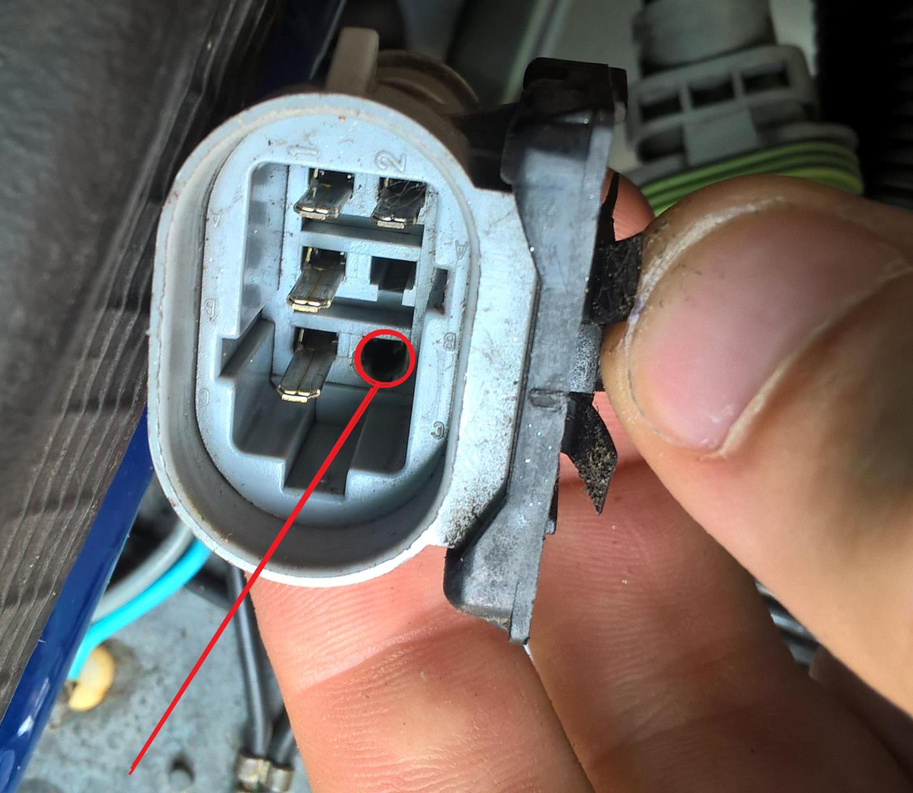

On comprend mieux la panne des essuie-glace.
On répare par un remplacement de la cosse hs après l'avoir extrait grâce à l'outil qui va bien: http://forum.avantimepassion.fr/viewtop ... 548#p88548
"On comprend mieux"....
oui si tu nous mets la même prise réparée afin de voir la différence
C'est suite au démontage puis remontage de ce connecteur que tu as observé le problème
La même mais indiquant la pinoche manquante.
En fait j'ai déposé le bloc E.G d'origine de l'avantime bien rouillé puis j'ai reconditionné un bloc fonctionnel à base d'espace 3 en choisissant les meilleurs pivots...
