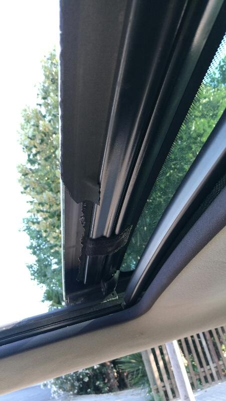

Dans cette configuration , ça ne siffle plus...
- Bapt bidiscoot
- Messages : 576
Re: Sifflement aerodynamique
Ben... Là je ne peux pas faire mieux...
C est le TO vu de l intérieur avec la mousse que j ai posée et enlevee à moitié..
