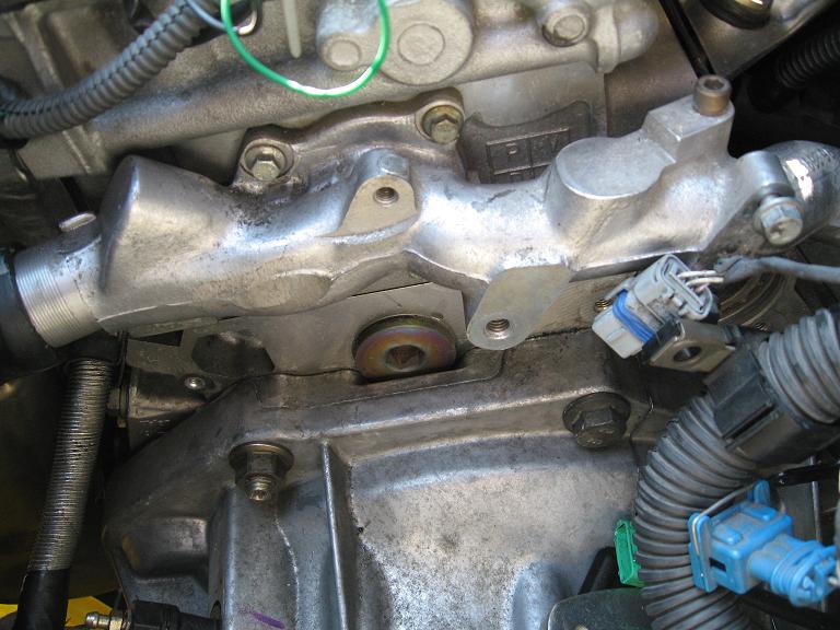

Re: Histoire de calorstat ...
Ci joint une photo de la plaque a eau :
S'est la plaque fixé sur le coté de la culasse qui dirige l'eau de refroidissement coté radiateur et aerotherme et qui suporte le carlostat

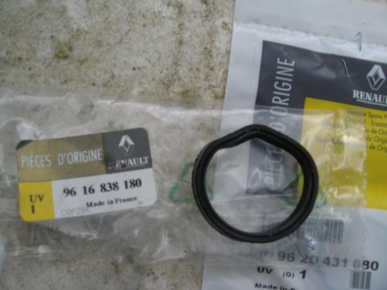

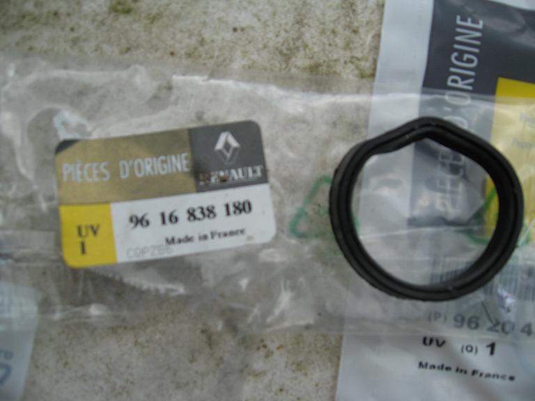

J'ai acheté des joints chez renault mais se n'était pas tous les bon: Heureusement j'ai pu récupérer le joint d'origine

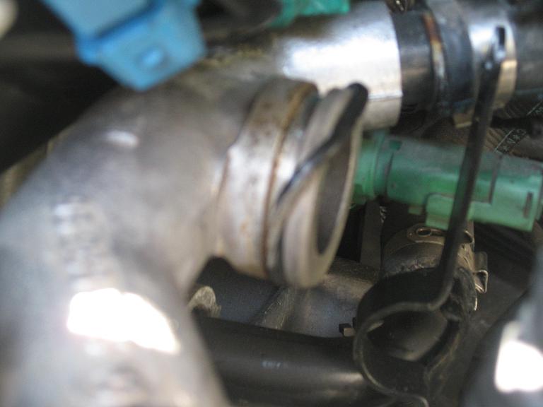

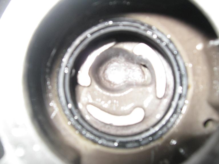

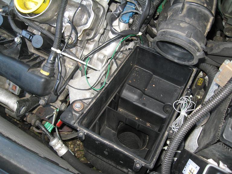

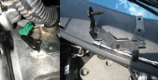

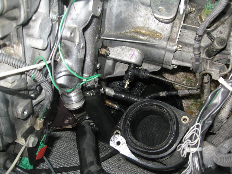

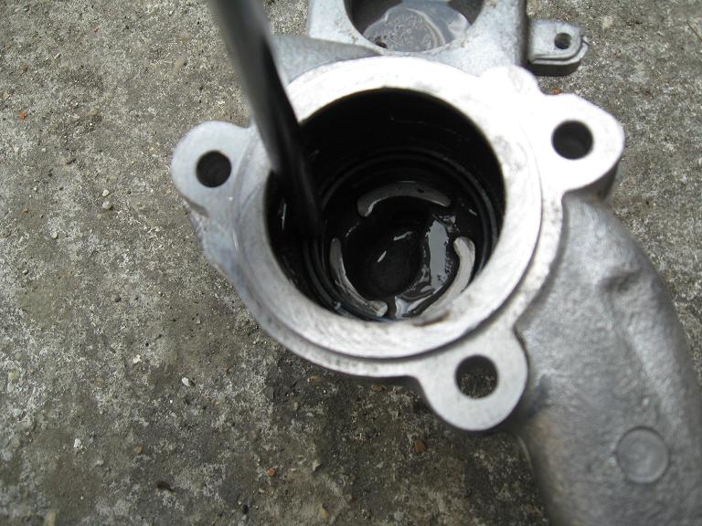

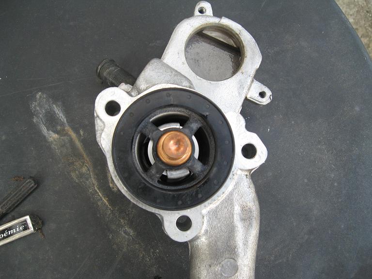

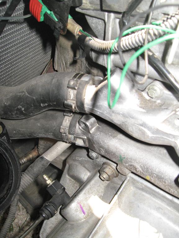

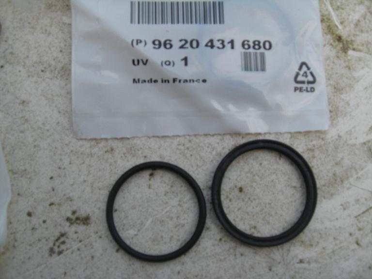

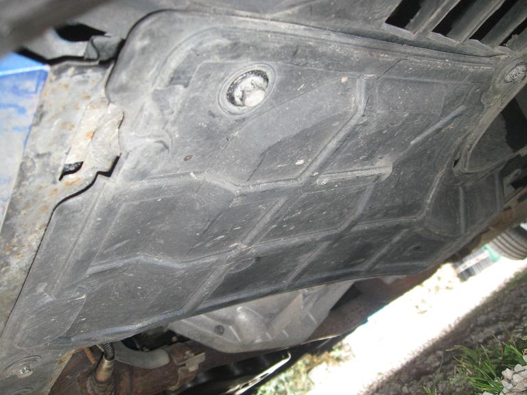

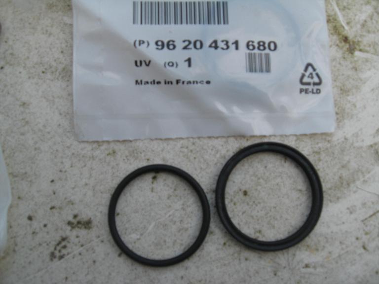

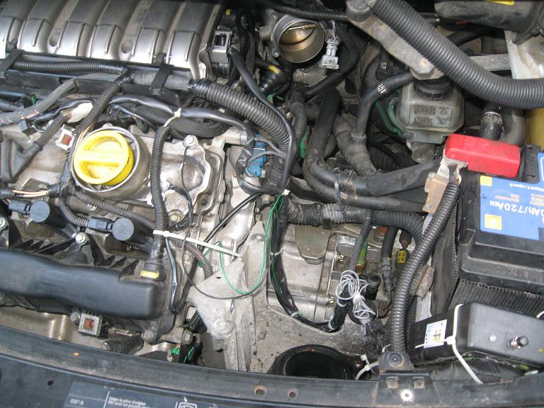

chose promise chose due ...
Le tuto pour le remplacement du carlostat sur un V6 BVM La suite .......
Modifs:
GPS PN 6000 TomTom
Olympie's
Devil simple
Koni's
E85 EUROFLEX (démonté)
Vendu
Modifs:
GPS PN 6000 TomTom
Olympie's
Devil simple
Koni's
Vendu
porteavion
- Messages : 211
- Localisation : NANGIS 77
la suite !
Y'a plus qu'a tout remonter dans le sens inverse et à refaire le niveau d'eau selon la méthode: je remplis et je remet qu'en il en manque même si sa déborde !!!!!
J’espère que ça peut vous être utile ...... et que s'est clair ....
N'oublier pas qu'il faut les joints que l'on se procure chez Renault et du liquide de refroidissement ....
bye bye
bye bye
