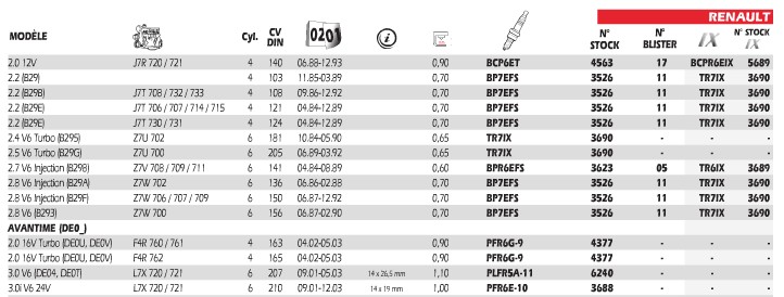

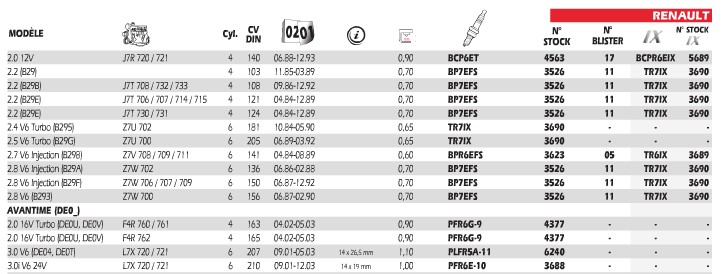

Toujours à propos de bougies, petit document NGK, tjs pour 2LT:, ceci pour des électrodes platine de masse et iridium pour la centrale.
Pour l'utilisation GPL & GNV, la préconisation est différente, ce sont les LPG1 n° de stock 1490.
Cette marque était ( semble-t-il ) en 1ère monte et à priori "la meilleure" en longévité comme en modération de consommation
