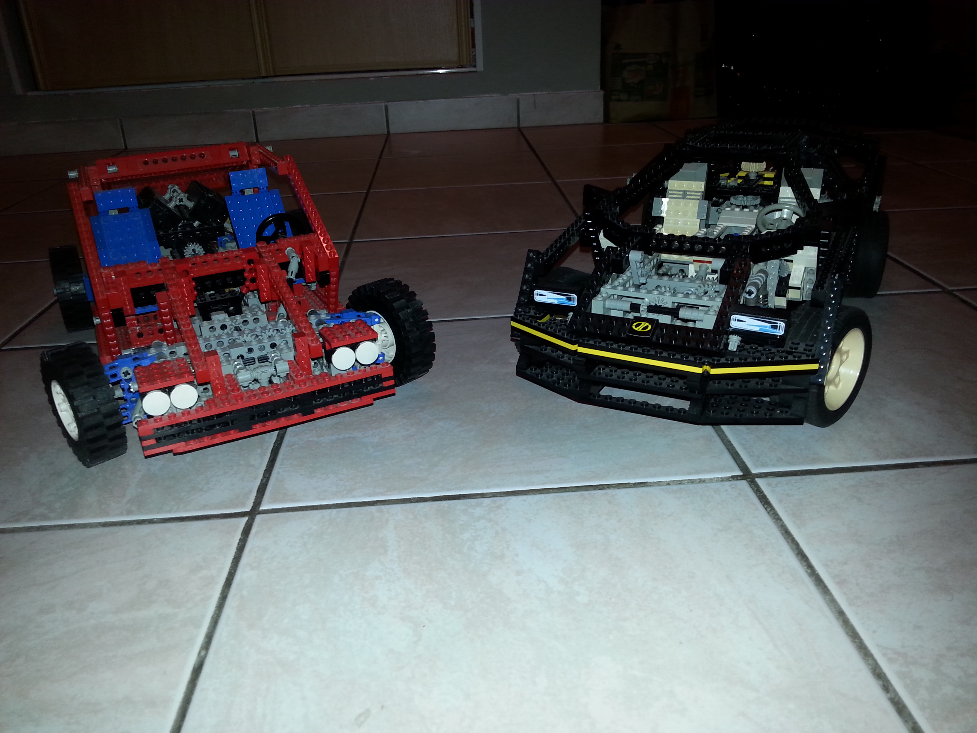

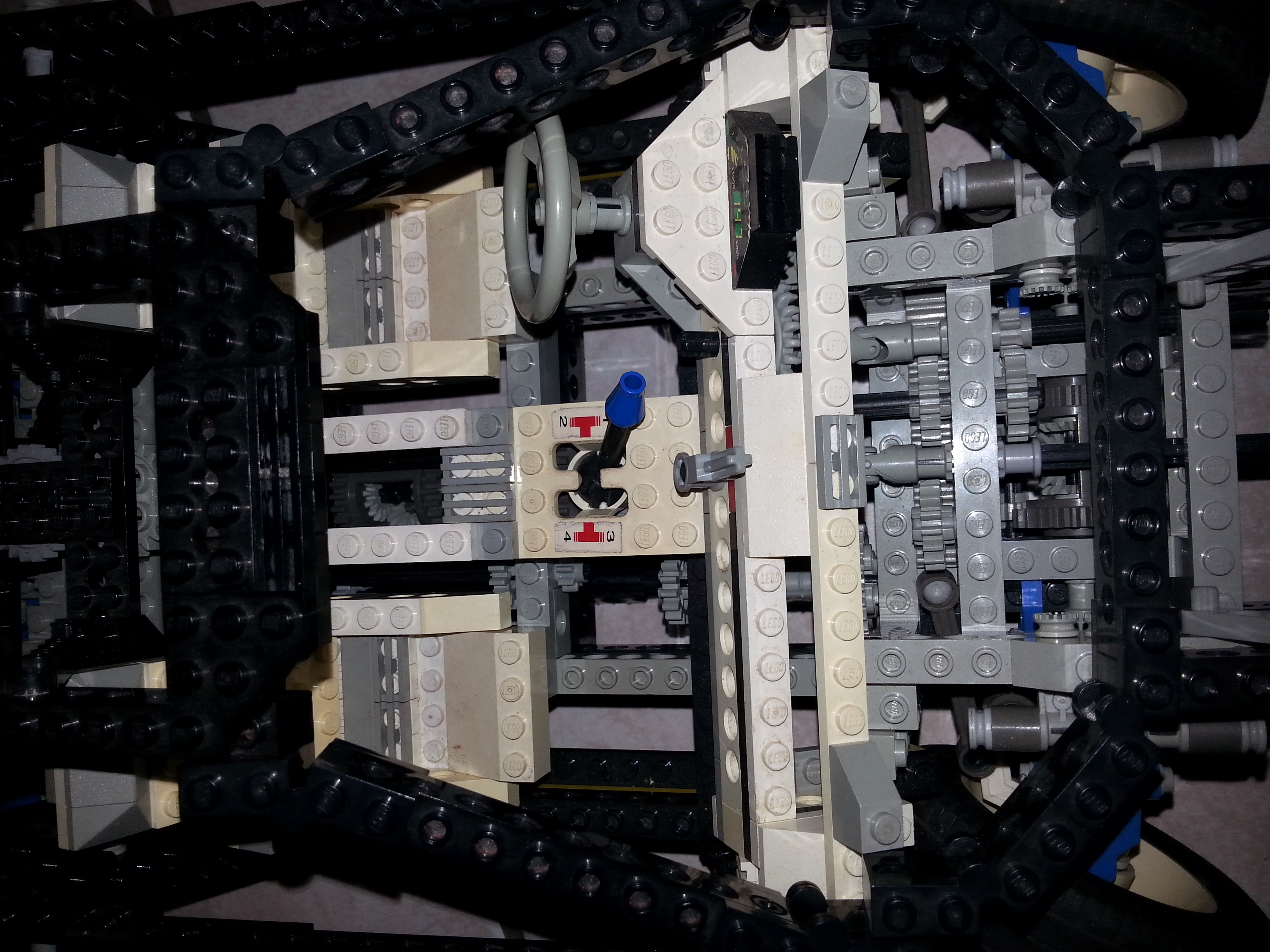

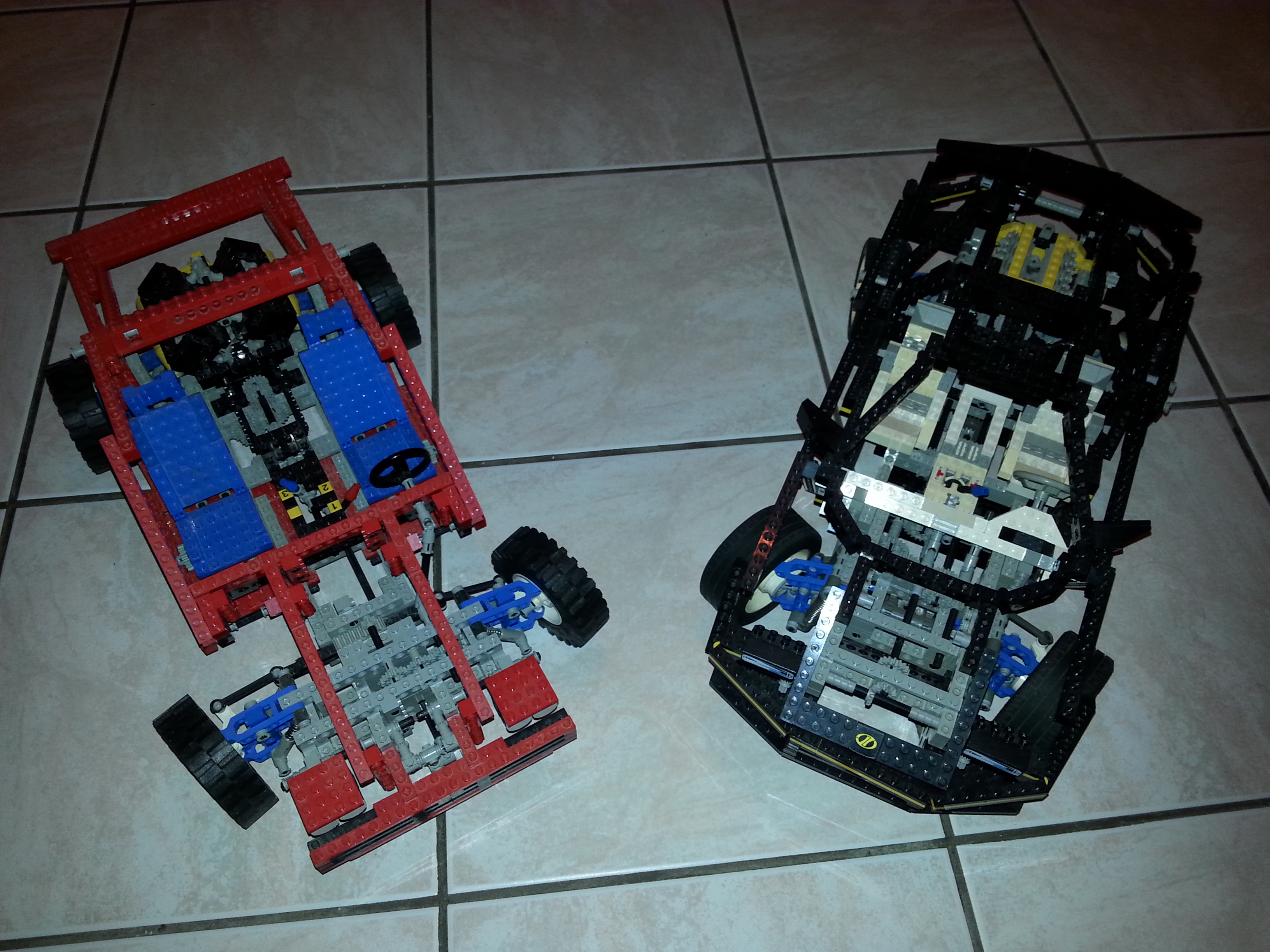

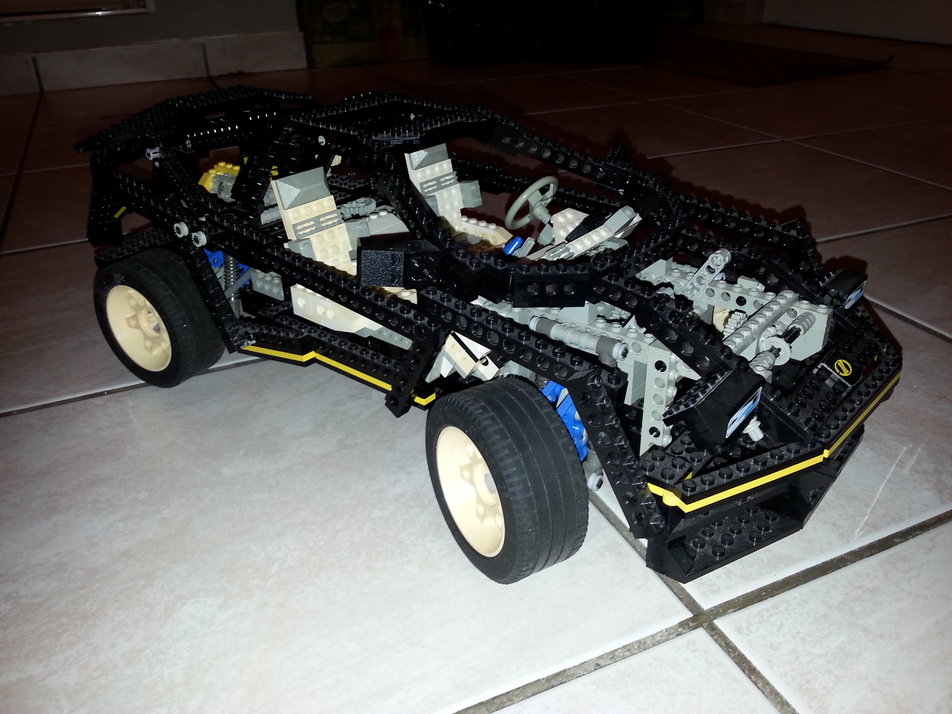

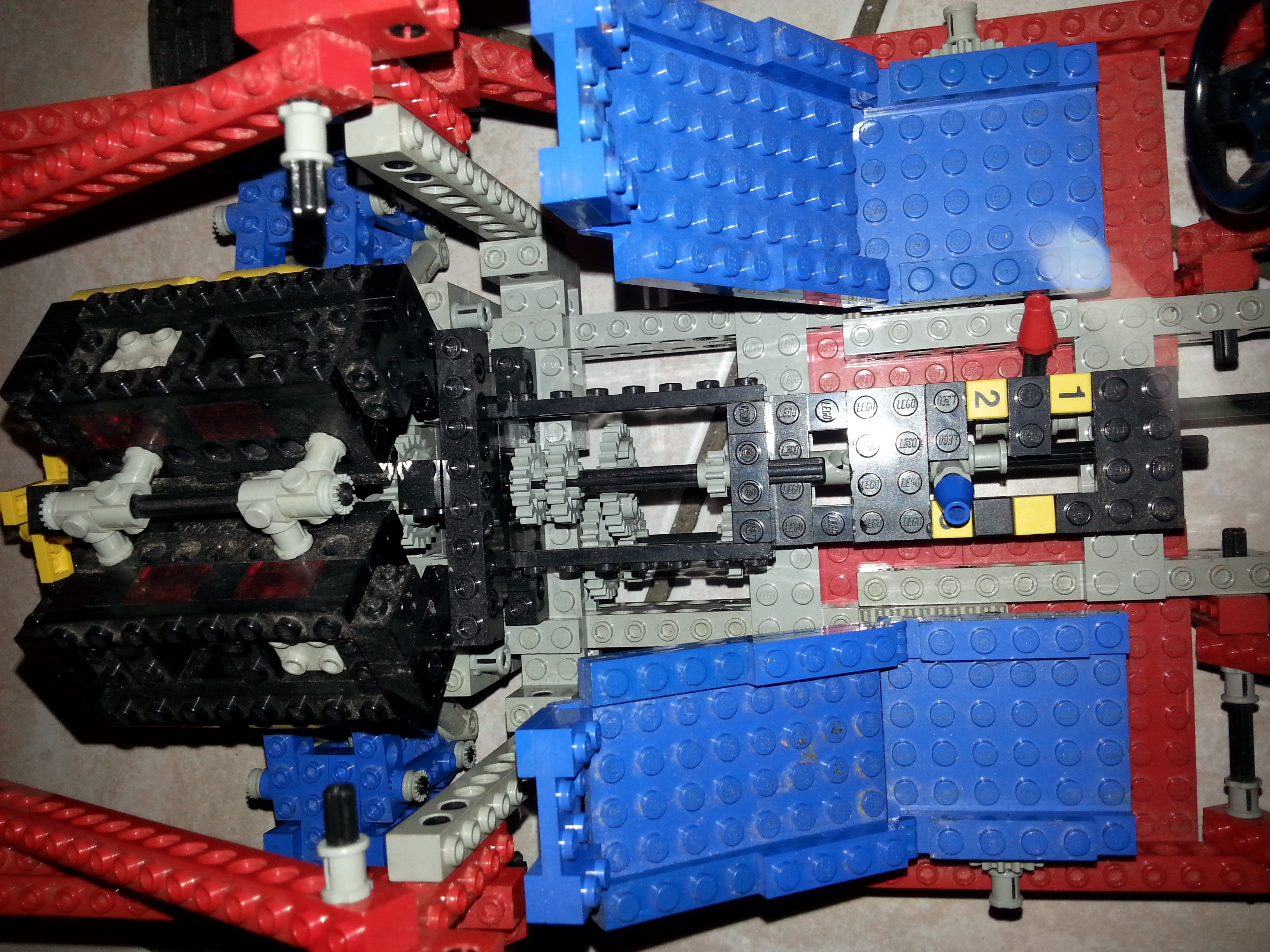

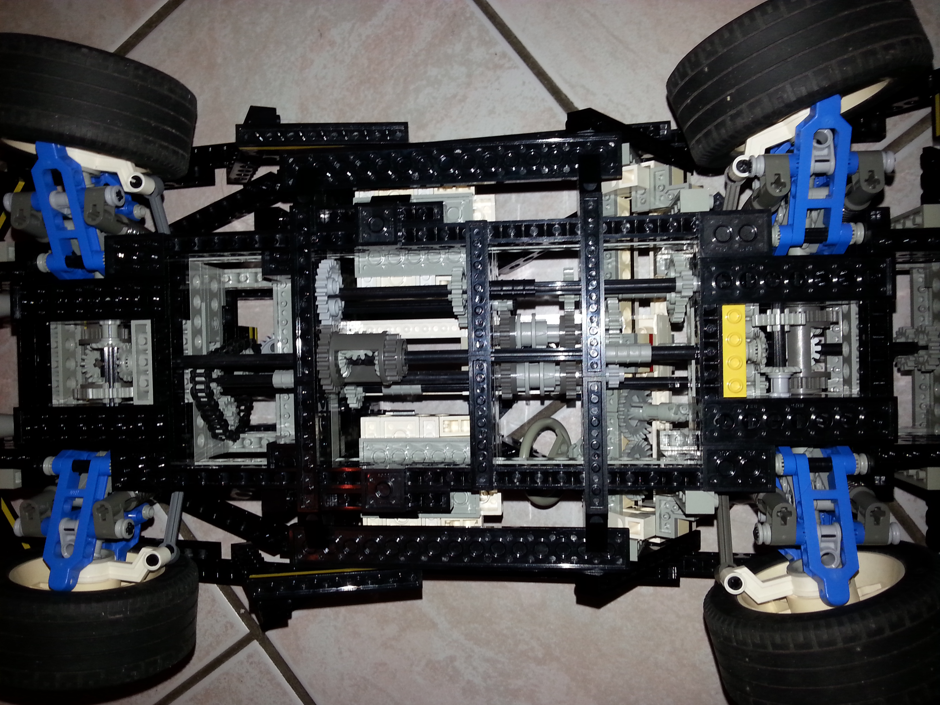

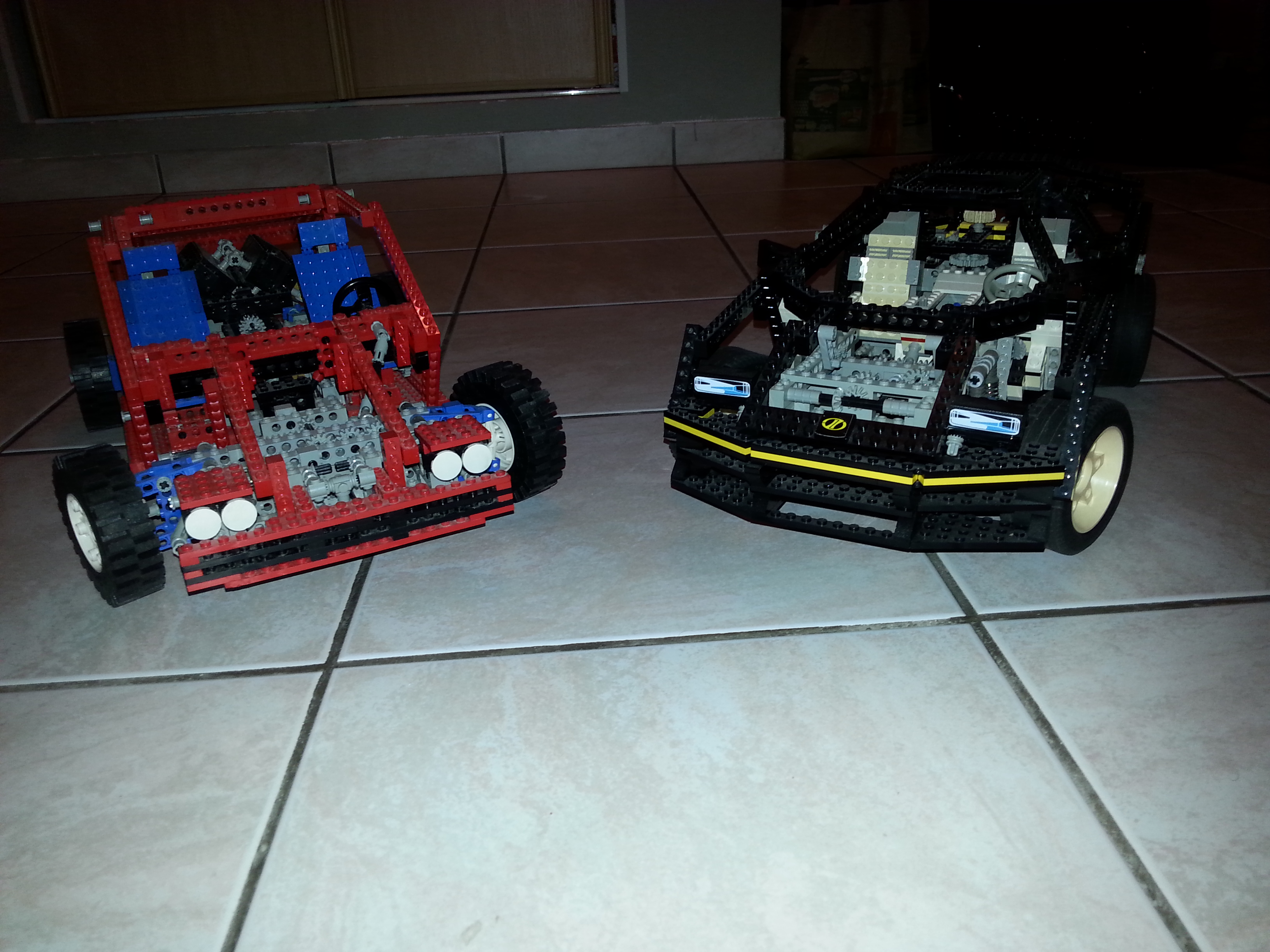

Voici deux modèles que j'ai qui me servent d'inspiration. La rouge est la "voiture d'essai" 8865 de 1988 et la noire la "Supercar" 8880.
La rouge m'as permis d'apprendre comment une voiture fonctionnait quand j'était gamin. Avec sa boite à 3 vitesses et son moteur V4. La représentation de la boite est génial pour apprendre son fonctionnement. C'est une propulsion et la direction et les suspensions fonctionnent. Il y a également un différentiel sur le train arrière.
Par contre la noire est plus complexe avec son V8, transmission intégrale avec 3 différentiels, boite 4 vitesses en H et 4 roues directrices comme le nouvel espace. Sur celle là il y a un volant sur le toit (enfin une roue dentée) mais le volant fonctionne également. Les suspensions fonctionnent également.

Moteur v4 ! Une rareté en automobile
- Messages : 1877
Re: Avantime en LEGO ...Technics
Si je me souviens bien, avec un moteur V4 ,on reste entre "nous" puisque la Matra 530 devait avoir ce type de moteur (trop poussif pour être enthousiasmant !)

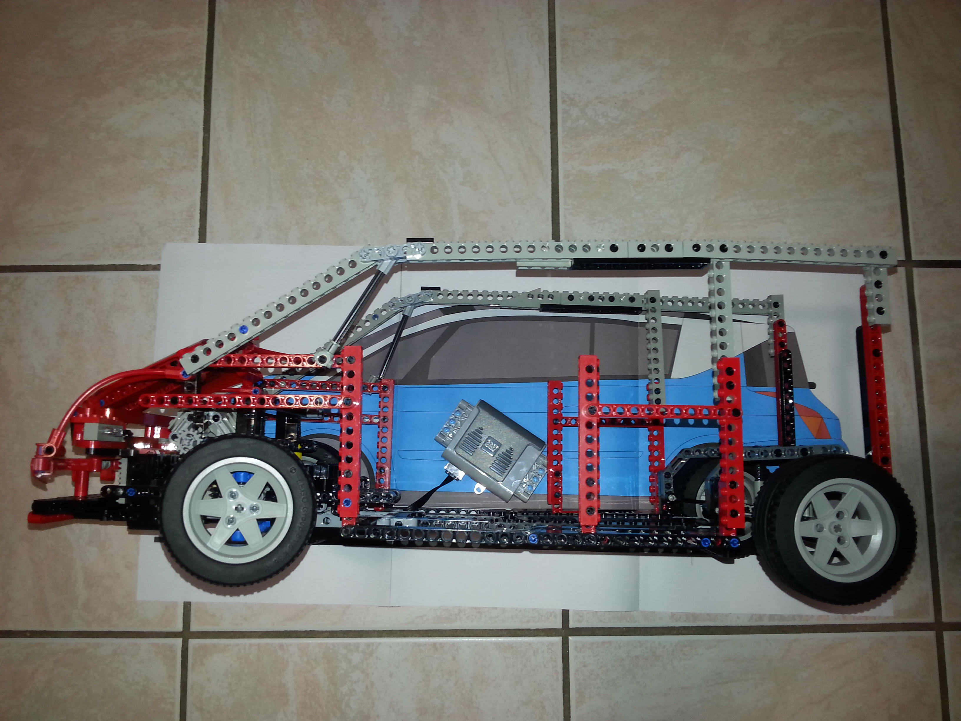

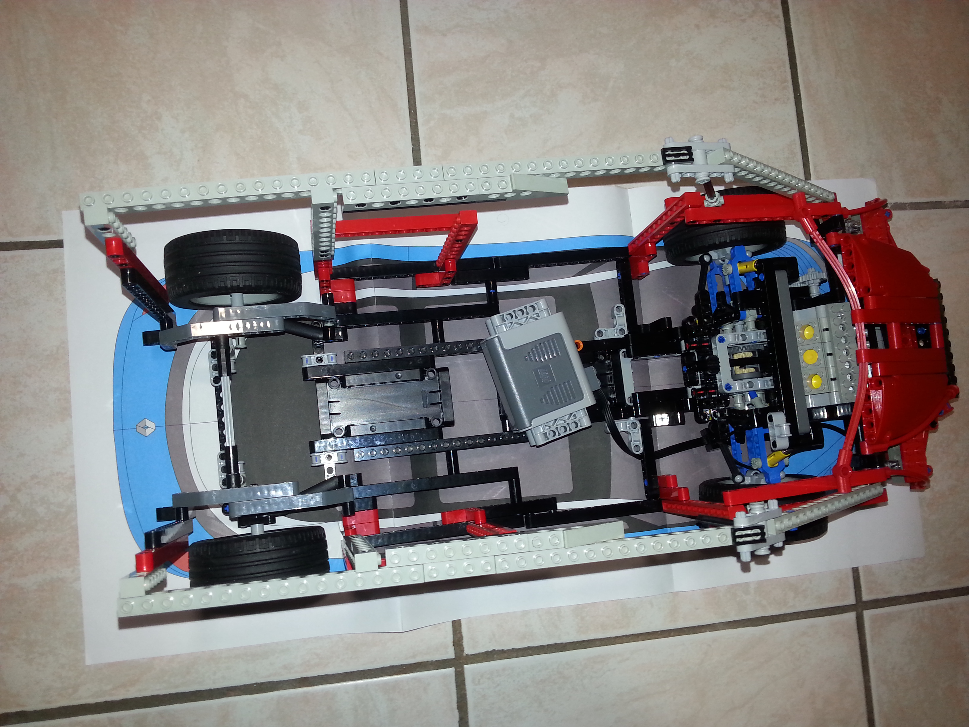

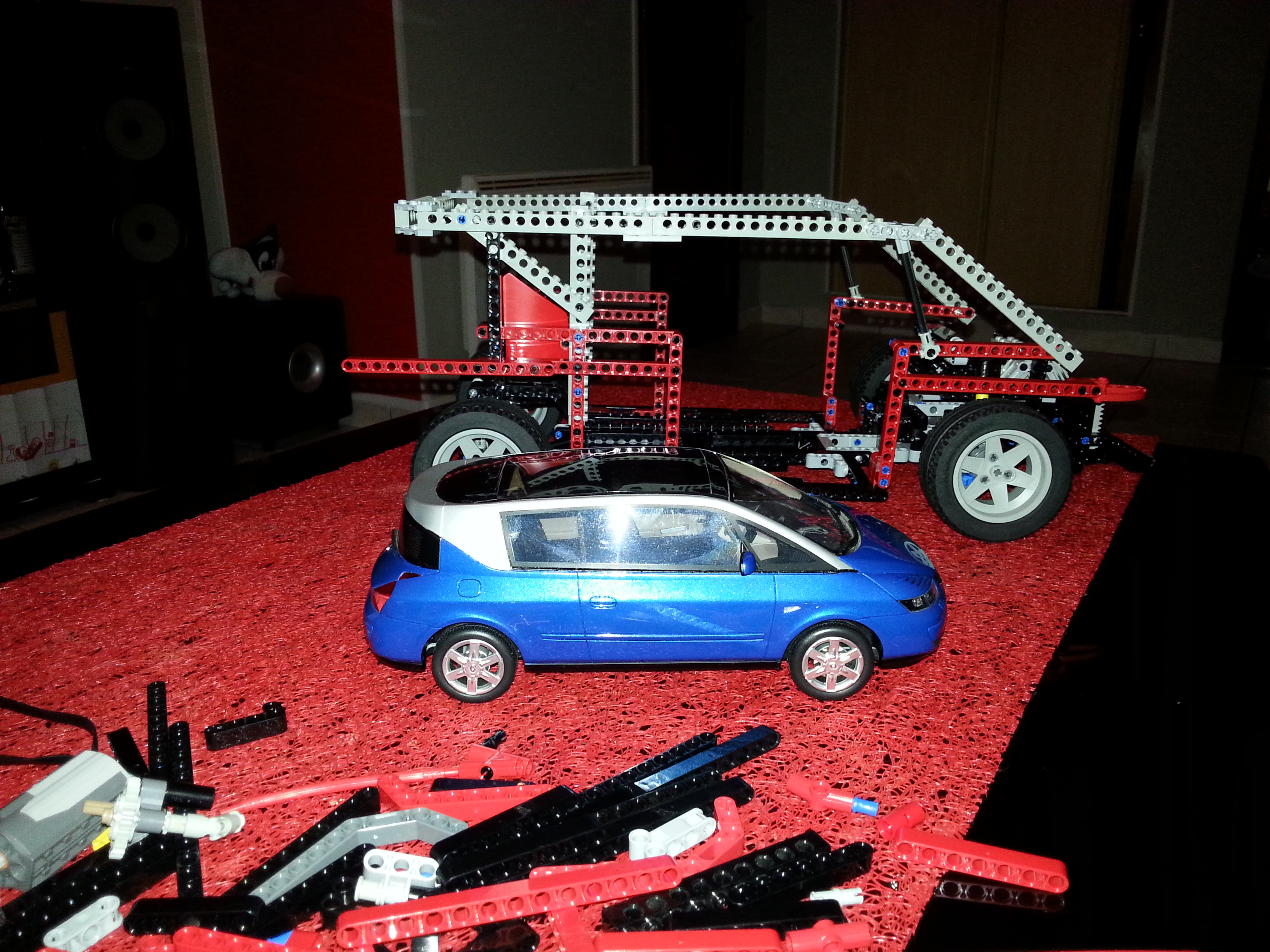

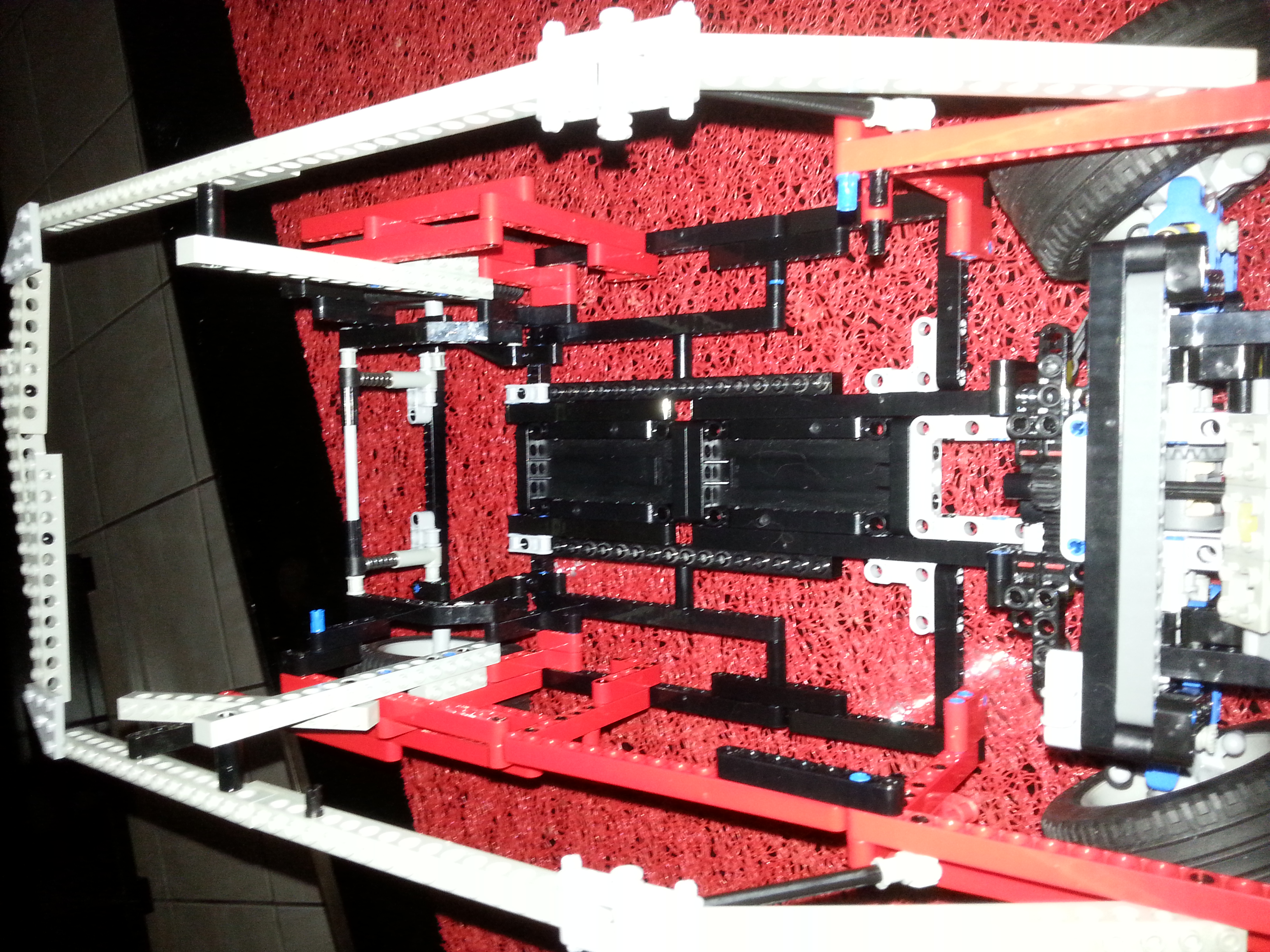

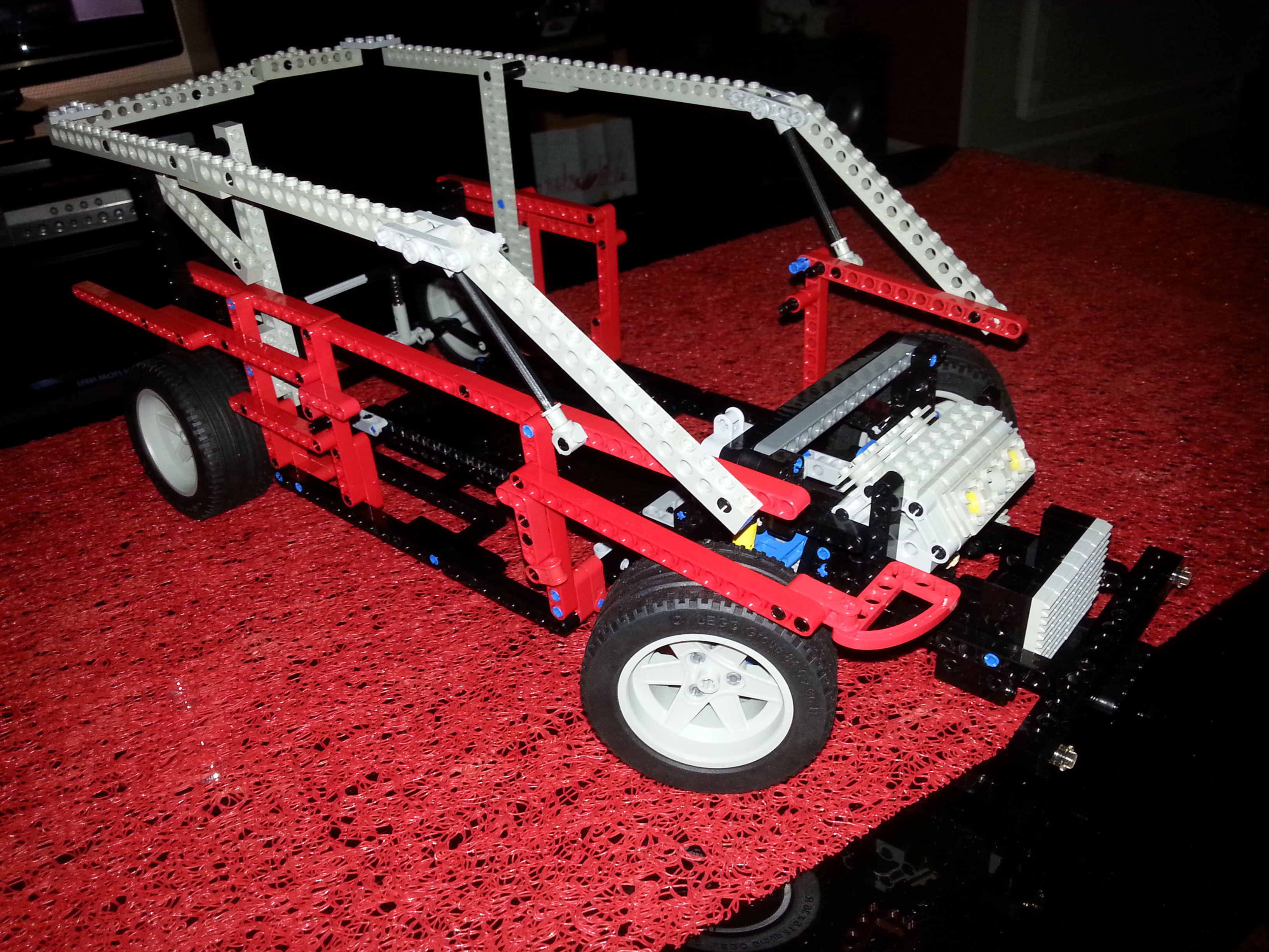

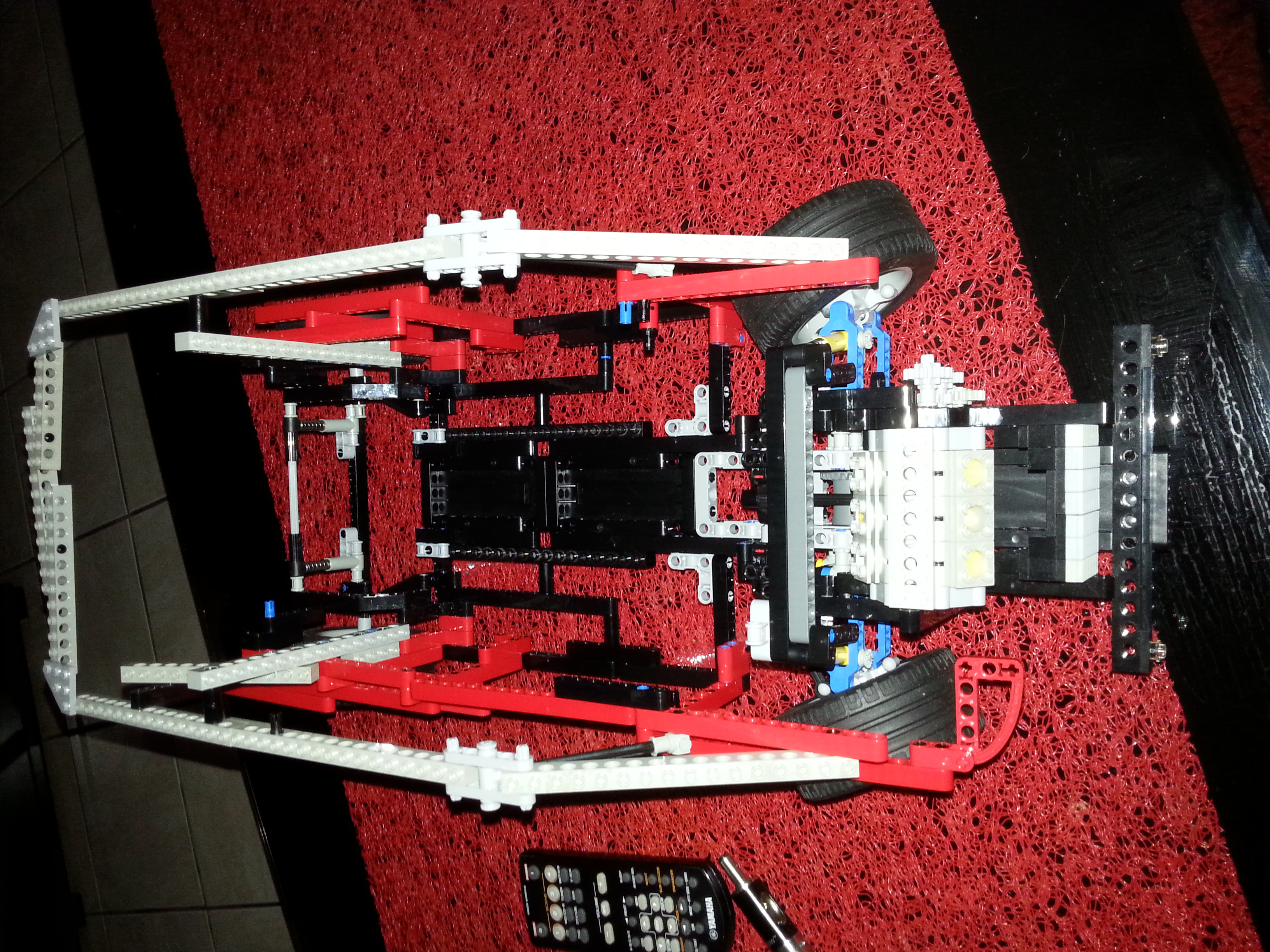

Les fêtes étant terminé, et devant l'insistance de notre administrateur
, j'ai repris les travaux. j'ai terminé le châssis et commencé la carrosserie. J'ai une idée pour la direction mais je la mettrai en œuvre une fois la carrosserie terminée avec le volant en place.
Pour l'instant je fait un test pour les proportions. C'est pas encore pile poil. Je vais rallonger l'empattement je pense. à l'emplacement de la porte c'est vraiment du provisoire pour tester la ligne générale.
Effectivement, l'empattement parait un peu court ! Mais c'est très ressemblant.

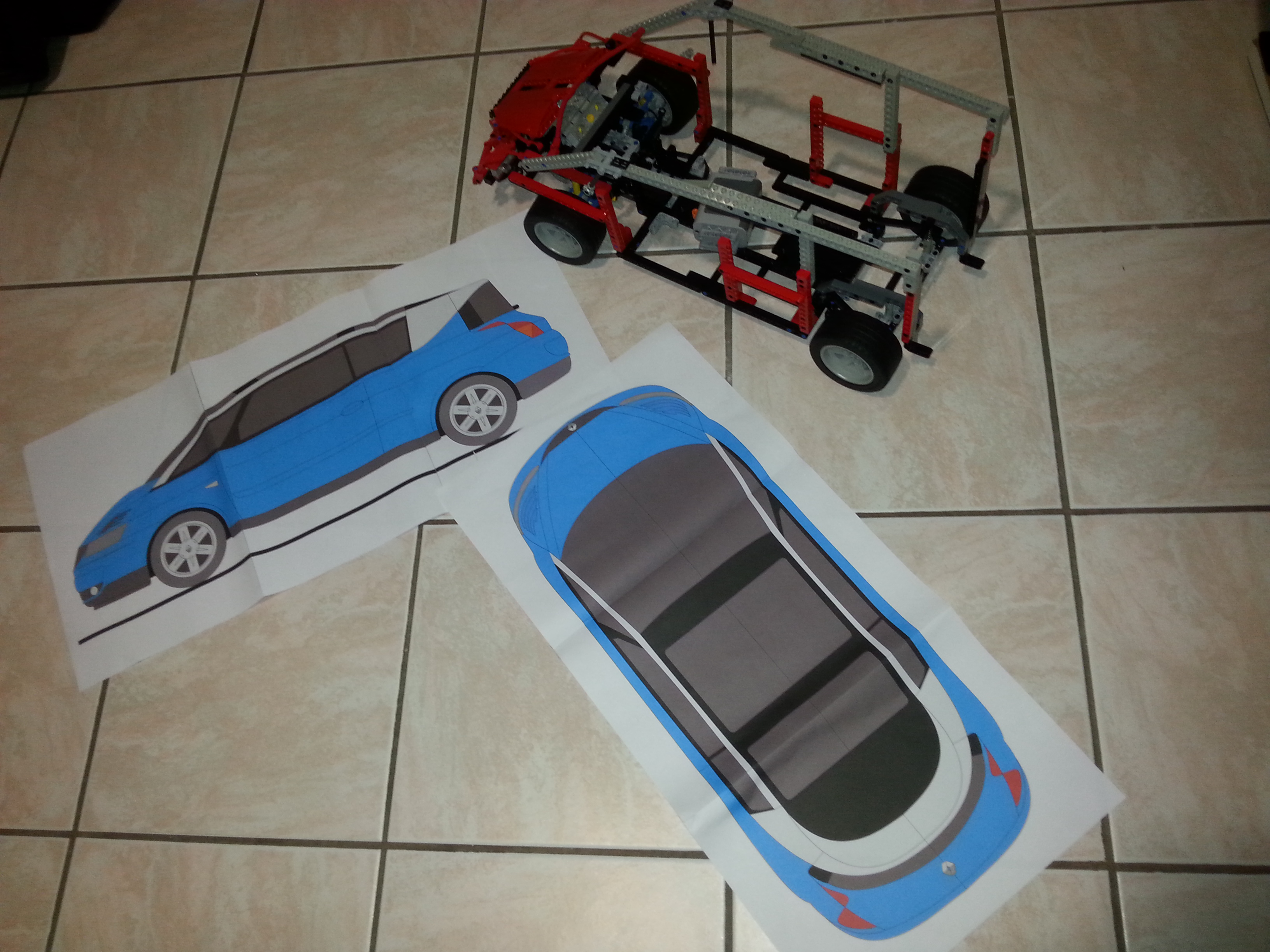

Après avoir fait plusieurs avants ratés
, j'ai dessiné un plan de nos vaisseau en vectoriel à sa taille finale. Pour connaitre la taille définitive j'ai pris comme repère le diamètre extérieur des roues.
En fin de compte j'était pas si loin que ça
