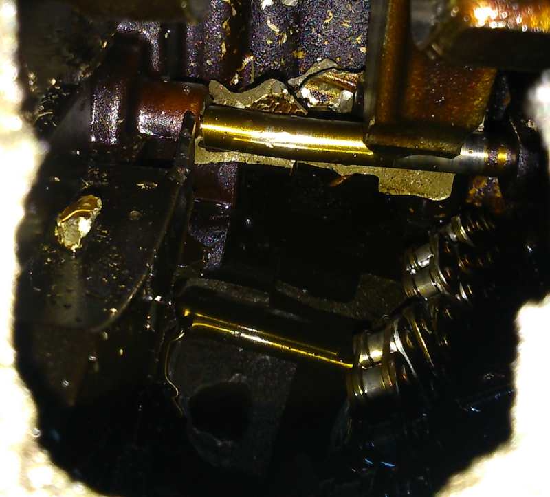

bon, finalement pas un trou dans le bloc, mais deux, un de chaque coté, l'autre étant peu visible caché par l'ensemble clim alternateur pompe DA.
a y regarder de plus prêt, la panne est a chercher du coté de la lubrification. on voit bien sur la photo la chaine de pompe a huile quelque peu libre.

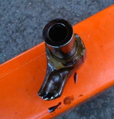

bon juste pour rire la première pièce trouvé. un pied..... de bielle.
ça promet au démontage ce week end.

olignes a écrit :bon juste pour rire la première pièce trouvé. un pied..... de bielle.
Superbe, ça ce n'est pas de la panne aléatoire! :lol:

Re: changer un 2L turbo sur avantime
Sûre que ça devait beaucoup moins bien marcher vu les dégâts ! Impressionnant et flippant !
