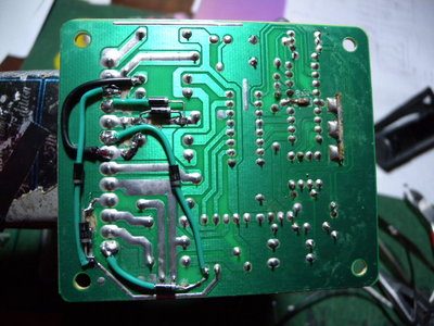

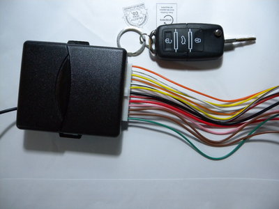

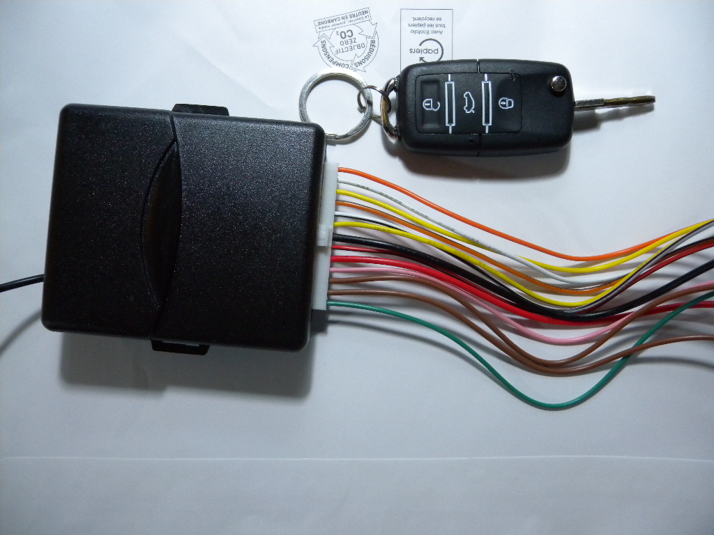

Voici les évolutions au programme:
je suis en train de modifier le module verrouillage centralisé universel afinque chaque câble qui sort du boitier soit directement raccordé à un fil de la BII ou BGTOC.les diodes de protections seront dans le boitier.
en résumé une fois tout réalisé
ouverture des portières avec bouton ouverture porte
Fermeture des portières , du grand Air , rabat des rétro avec le bouton fermeture porte
ouverture grand air avec le troisième bouton de la télécommande
ouverture des rétros à la mise du contact.
la fonction rabat des rétros manuellement est conservée.
A suivre
A suivre

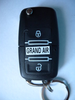

le seul défaut, c'est le dessin du bouton central de la clef, qui n'est pas un dessin grand air (ouverture coffre)
beau boulot, impressionnant !

- troublouse
- Messages : 538
Re: Installation verrouillage centralisé universel et Grand Air

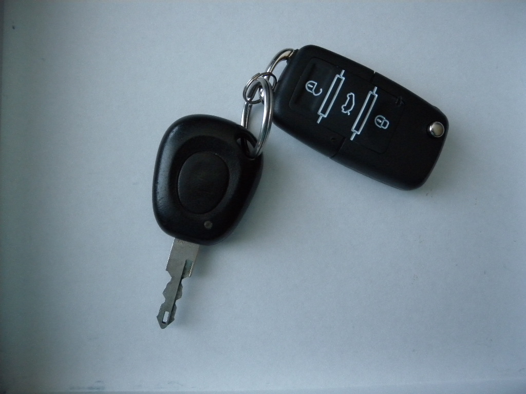

avec les clés d'origine il serait plus simple....de revoir les fonctions une à une.brio77 a écrit :Je suis également admiratif..... qu'elle classe !
Et ça pourrait marcher avec les clés d'origine ?
Il est possible d'utiliser un module universel avec télécommande sans clé comme porte clé
avec la disparition possible des plip d'origine on peu aussi mettre une télécommande avec clé en porte clé
Yves

Comme cela ça te va...yenyen92 a écrit :bravo !
Yves

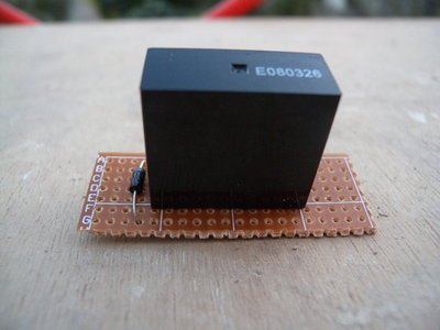

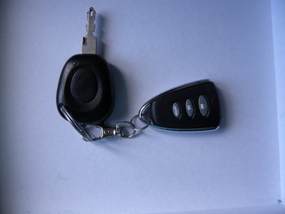

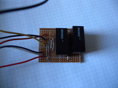

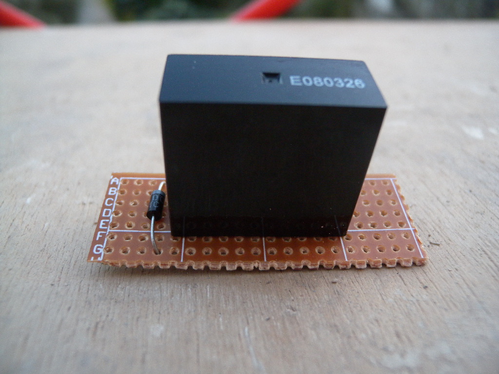

Avec le vente de mon avantime gris acier avec le verrouillage centralisé ,la fermeture des ouvrants et le rabattage des rétros automatique et ayant racheté un PE2 avec une seule clé je me suis remis au boulots
Ne voulant pas laisser des diodes en volant (voir le début du post ) j'ai décider de modifier le module verrouillage centralisé afin qu'il n'y ai qu'un seul raccordement par fil.
Si l'on souhaite ajouter aux fonctions de base: ouverture ,fermeture ( compatible avec les clés d'origines )
les fonctions fermeture des ouvrants et l'ouverture grand air avec le troisième bouton de la télécommande
Il faut ajouter un relais Et enfin pour le rabattage automatique des rétros j'ai fait rapidement avec mon stock de composant ce module.
Il ne me restait plus qu'a programmer les transpondeurs ( j'ai la machine ) et faire tailler les lames de clé chez clé minute pour 5 euros ( j'ai pas la machine )
Et voila le travail ,certain d'entre vous on manifestés le souhait d’acquérir ce module.
Manifester vous et je verrais ce qui est faisable en fonction du nombre d'intéressés.

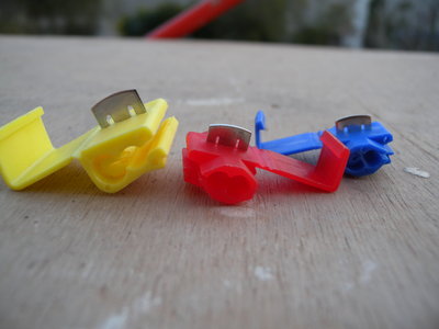

Tous les raccordements on été fait avec ces clips. A+
Yves
