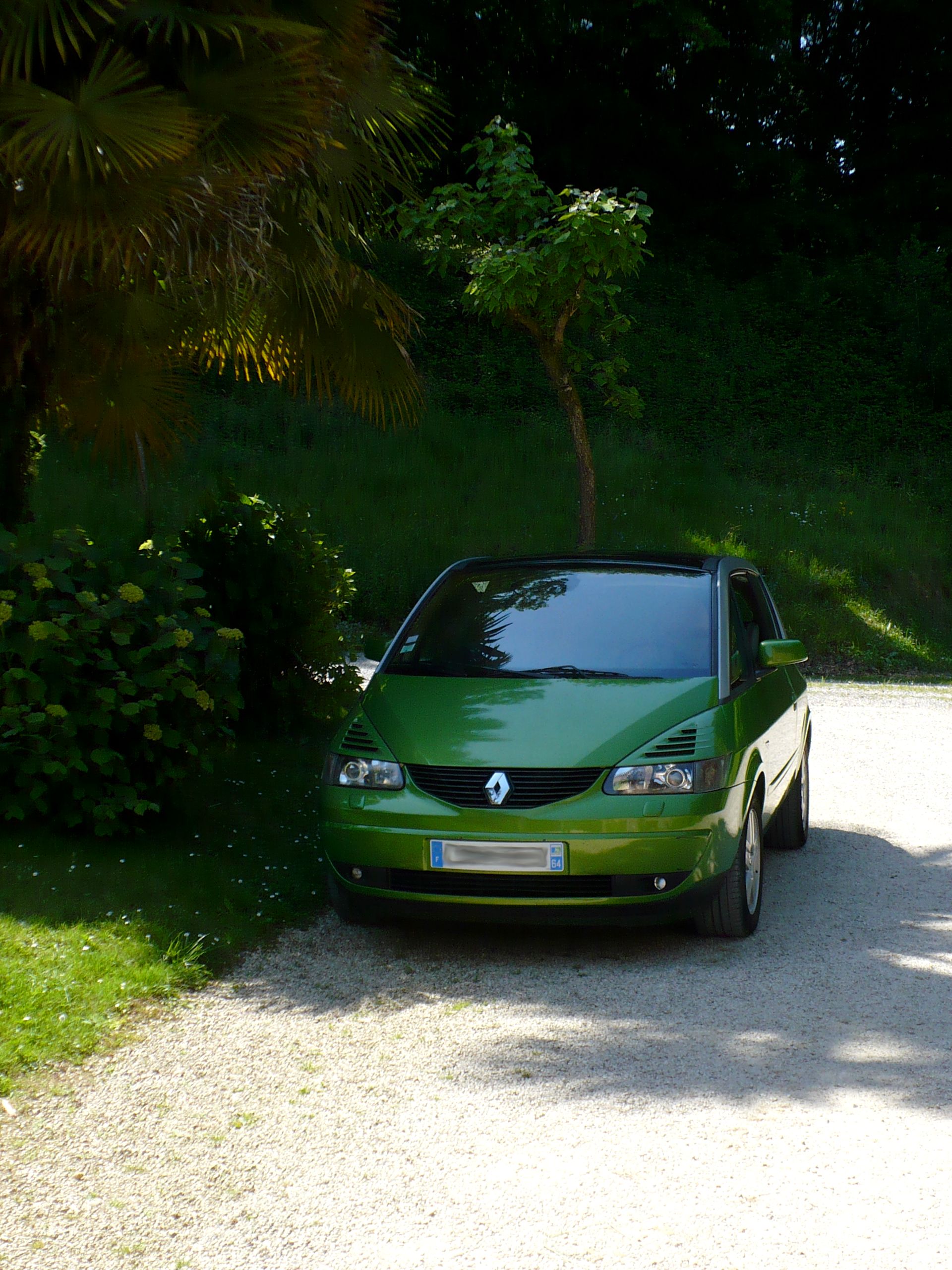

Allez, ce coup ci je me lance!

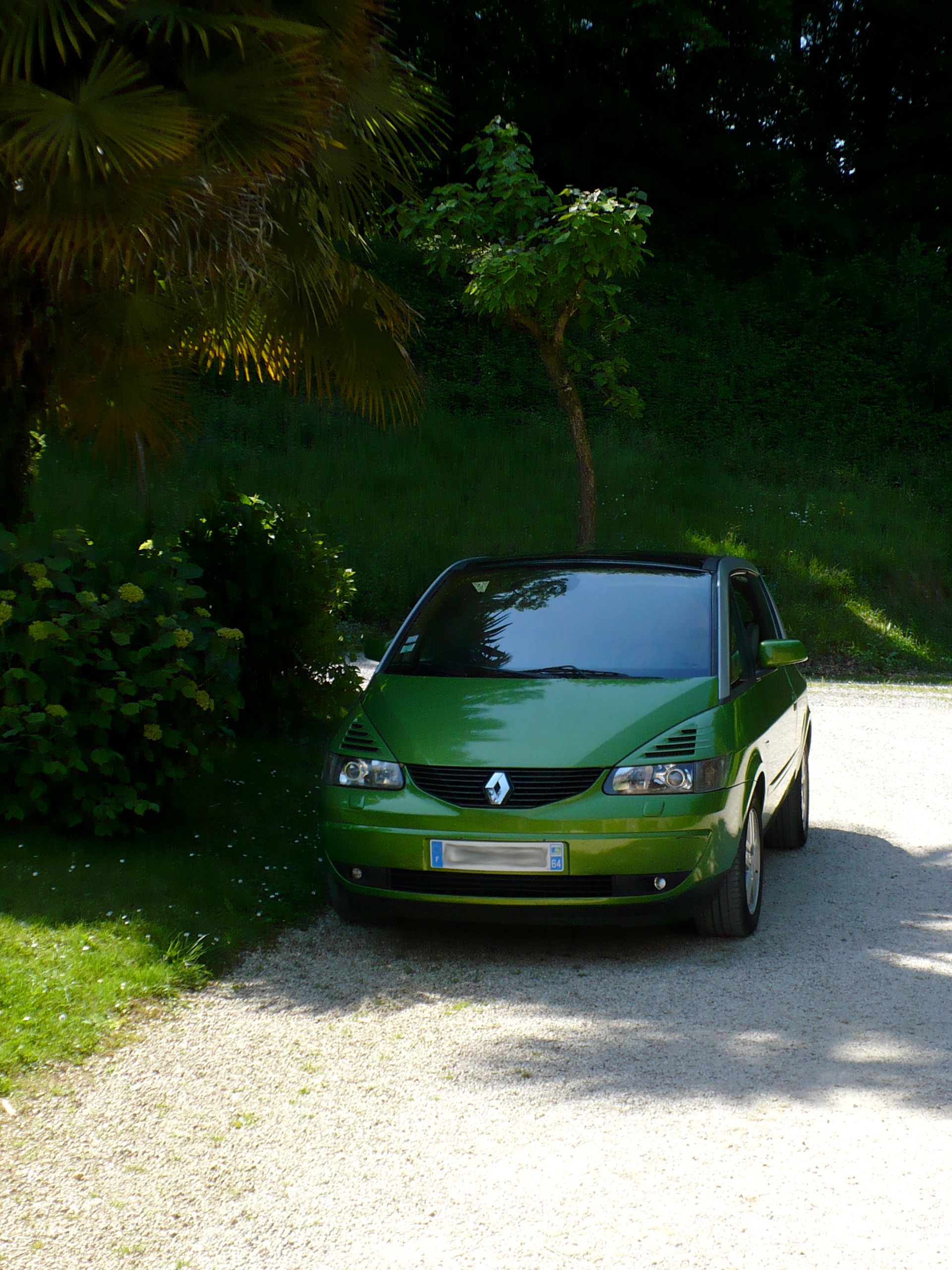

J'avais dit que le Taïga reprendrait la route lors de ma prochaine descente dans le sud, alors j'ai accéléré un peu le boulot pour repartir à Paris avec.
Pour m'aider, j'ai embauché deux apprentis, ci dessous, spécialisés dans l'entretien des toits vitrés.
Impossible de les photographier de dessous, ils descendent quand j'ouvre la portière!
Seul problème, je ne peux pas dépasser 90kmh sur autoroute sinon ils décrochent!
Sinon, l'objectif était de terminer la mise en état roulant du vaisseau. C'est à dire éviter de trop tirer sur la corde pour ne pas me retrouver en carafe au bord de la route.
Donc, après le démarreur, l'échappement et le bouclier arrière, j'ai changé le calorstat, capteur de température et de recul (dans le même coin) et pieuvre de recyclage des vapeurs d'huile. Elle était bien cuite et le bruit d'aspiration était impressionnant. J'ai déposé le carter d'huile et nettoyé la crépine à l'occasion de la vidange. J'en ai profité pour refaire le joint.
Du coup, plus de goutte à goutte sous le vaisseau, température stabilisée à 4 barrettes et pas de variation des niveaux en 1500km lors de la remontée sur Paris.
J'ai déposé l'intérieur, passé les moquettes à la shampouineuse et les garnitures et cuirs au nettoyeur vapeur (ça décrasse sec!) pour venir à bout de l'odeur de chien.
Maintenant, ça sent le chihuahua au lieu du dobermann!
Prochain coup, je vise le chat de salon.

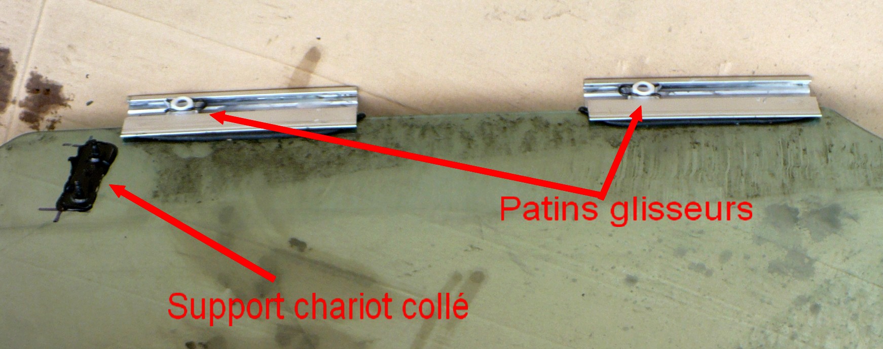

Pour compléter le boulot, j'ai désossé les deux portières car les chariots des vitres étaient décollés. Donc bruits et couinements lors des manoeuvres.
Les chariots se recollent à la colle à pare brise (avec un primaire noir anti UV)
J'en ai profité pour changer les 3 patins glisseurs blancs qui avaient un léger jeu (provenance BMW sur Ebay)
Bien graissés, les mécanismes remontent en silence.
Par contre, il reste une vibration lorsque l'on claque la porte car il manque un ressort sur une roulette des chariots.
Je verrai ça au prochain démontage. Voilà! Un bon lavage, quelques retouches de peinture et roule ma poule!

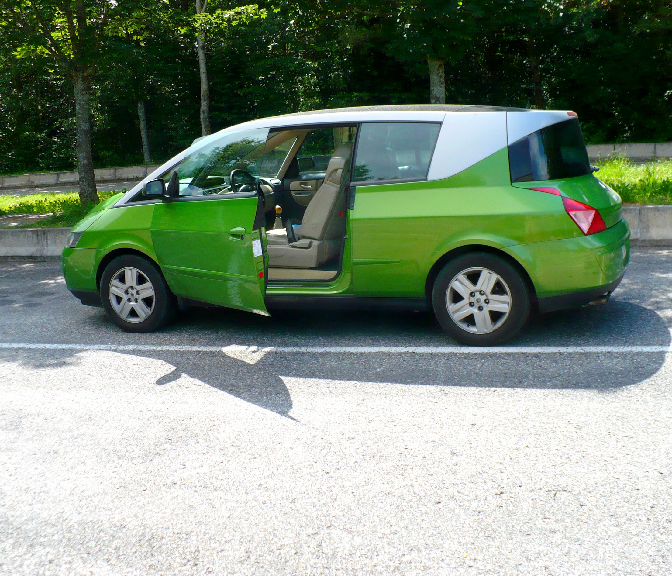

1500km pour remonter dont 200km de petites routes, le reste sur autoroute à 130 au régulateur.
J'ai été un peu surpris par la conso (9,1l) mais je crois que les jantes 16 pouces que j'avais remontées pour finir les pneus (en mode slick
) ne sont pas étrangères à ce résultat.
Avec les Rhodes, faut compter 9,8l. Aucune conso d'huile ni d'eau, à 354 000km c'est bien!
Reste quand même beaucoup de bruits en provenance du soubassement. Les amortos sont HS et probablement quelques silent blocs. Un ralenti instable aussi (electrovanne de déphasage?)
Mais faut que j'en garde pour la prochaine fois.

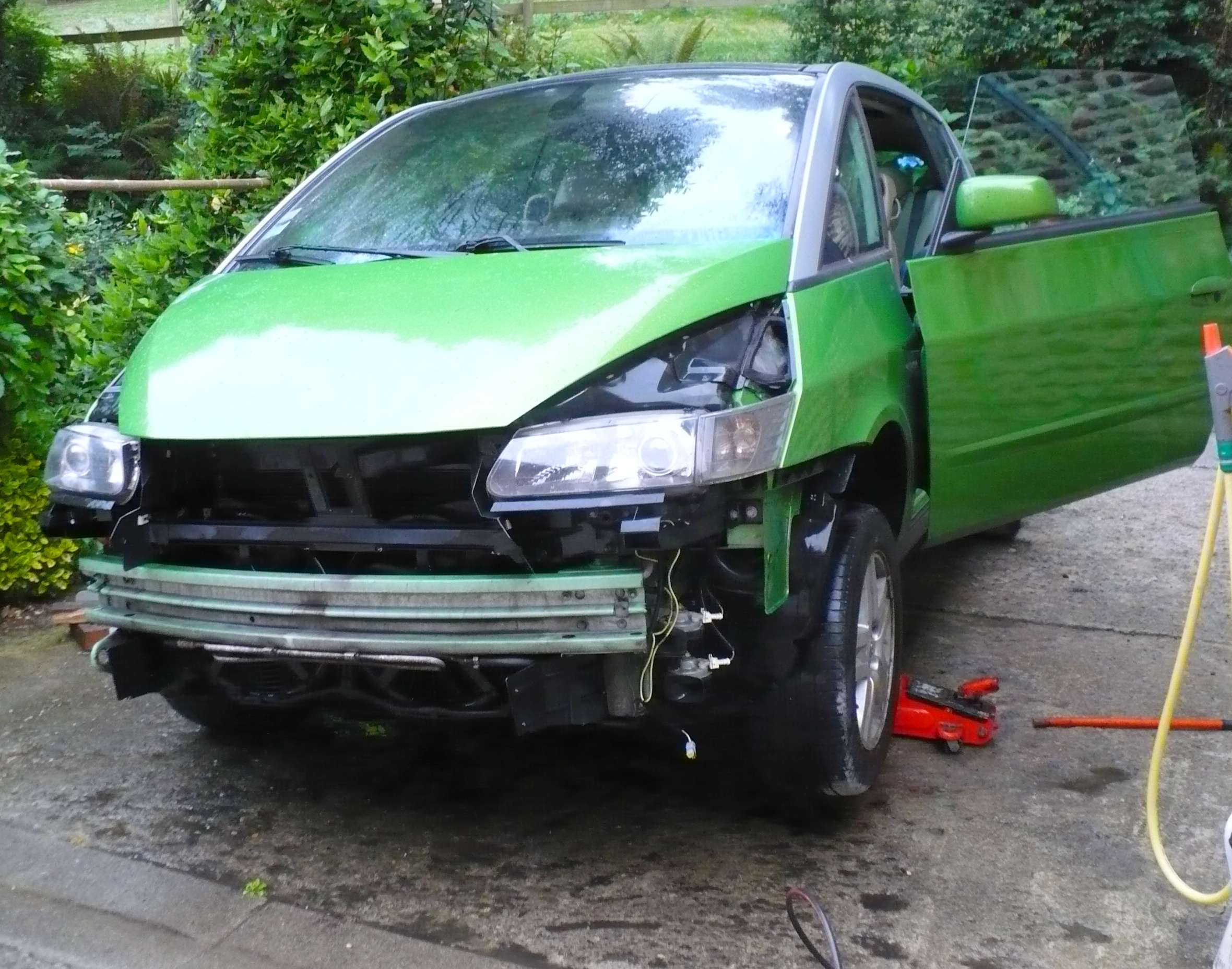

Allez, le lifting continue, on attaque dessous!
D'abord remise en état du pont qui était HS depuis quelques mois et pour certains travaux c'est bien agréable de ne pas se coucher dessous.
Comme prévu, j'ai attaqué les soubassements du Taïga.
Les 4 amortisseurs, complets mais d'occase à l'avant.
Les rotules de direction et les biellettes de barre stab. L'une d'elles avait 1 cm de jeu! Une des rotules de direction était à demi bloquée!
J'ai fait faire les biellettes axiales de direction avec le parallélisme chez Speedy car je n'ai pas l'outil spécial pour les démonter. Faudra peut être un jour que je m'équipe.
Premier résultat, les bruits sur route dégradée se sont fortement réduits. Cela permet d'en entendre de nouveaux. Les couinements des coupelles, et le clac d'un silent bloc moteur ou de la biellette de reprise de couple, à faire la prochaine fois. Pendant ce temps, mon stagiaire se repose (trop chaud) sur la voiture de ma soeur.

J'ai pas fait de tuto car j'ai galéré 2 jours et je ne suis pas sûr d'avoir trouvé la meilleure méthode. Je suis passé par dessous, mais peut être fallait il déposer les radiateurs?
Voici quand même ma méthode:
- Tomber le bouclier avant, la protection sous moteur passager, le pare boue passager.
- Déposer le compresseur de clim (il était HS de toute façon)
- Déposer la courroie d'accessoires.
- Déposer la poulie de pompe DA.
- Déposer l'alternateur (une de ses fixations est derrière la poulie de DA)
- Déposer la pompe de DA.
Tout simple sur le papier sauf que la canalisation haute pression de la pompe était grippée et qu'elle m'a fait transpirer un sacré moment (car si on bouzille la canalisation, c'est 300€ chez Rono) Au remontage, une nouvelle courroie d'accessoires et un tendeur neuf avec son galet. Ce n'était pas du luxe car son roulement faisait entendre un petit hululement.
Le nouveau tendeur est plus frais que l'ancien et il faut un sacré couple pour le comprimer.
La pompe de DA ne nécessite pas de purge, juste quelques rotations du volant de butée à butée.
Tout fonctionne au remontage, clim comprise après recharge.
