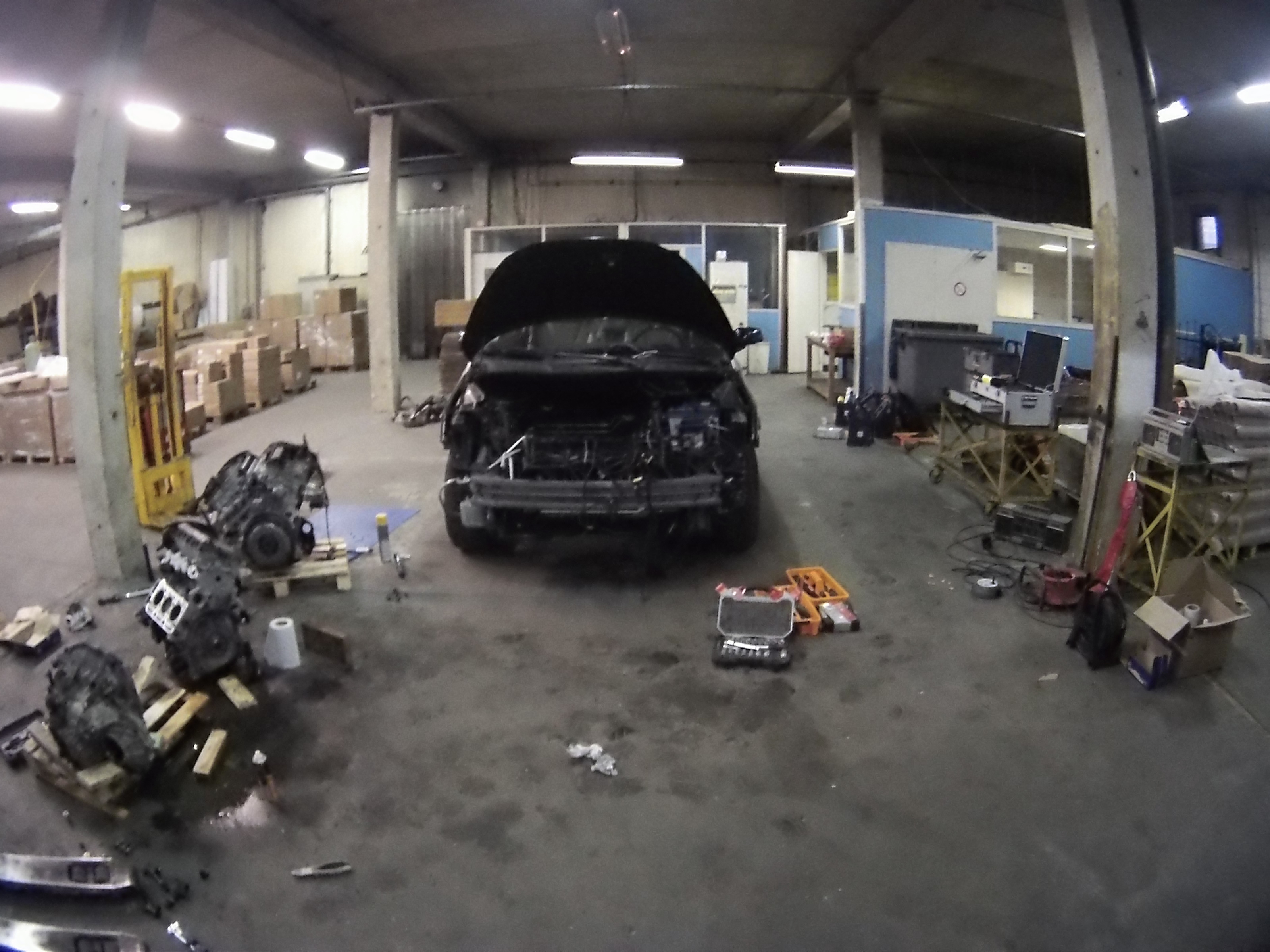

Il faut que j'essaie de mettre les photos et films ici, mais ne vous réjouissez pas trop, on n'y a pas beaucoup pensé donc c'est très pauvre et donc impossible de faire un beau tuto
Qui de toute façon ferait 150 pages et reprendra le MR qui n'a déjà servi que pour avoir les couples de serrage...
Il est quand même plein de conneries !
- Messages : 4363
Re: Opération joint de culasse Docman
Photos faites à l'Actionpro
